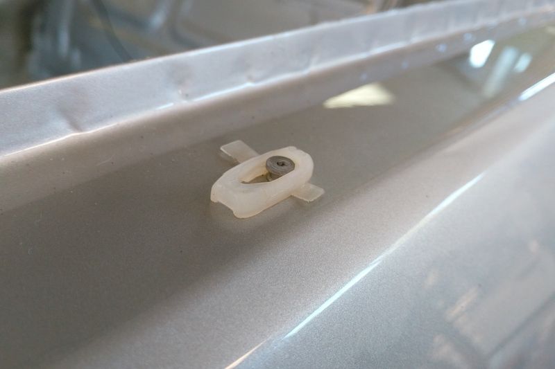

Een foto update. Te lang geleden, maar dat wil niet zeggen dat er niks is gebeurd. Na het achterraam ben ik verder gegaan met de zijruiten en dat zijn in mijn auto klapramen. De raam en deurrubbers heb ik eerst geplaatst.
Daarna heb ik de Hofmeisterknik geplaatst.
Dat had nog wel wat voeten in de aarde, want de lijsten zijn aan de achterzijde voorzien van een 20 mm brede strook foam. Nergens te vinden, dat spul. Uiteindelijk via een audiospeciaalzaak heb ik een rol van dat spul kunnen vinden. Wel een mm te dik, maar dat mag de pret niet drukken.

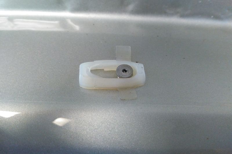

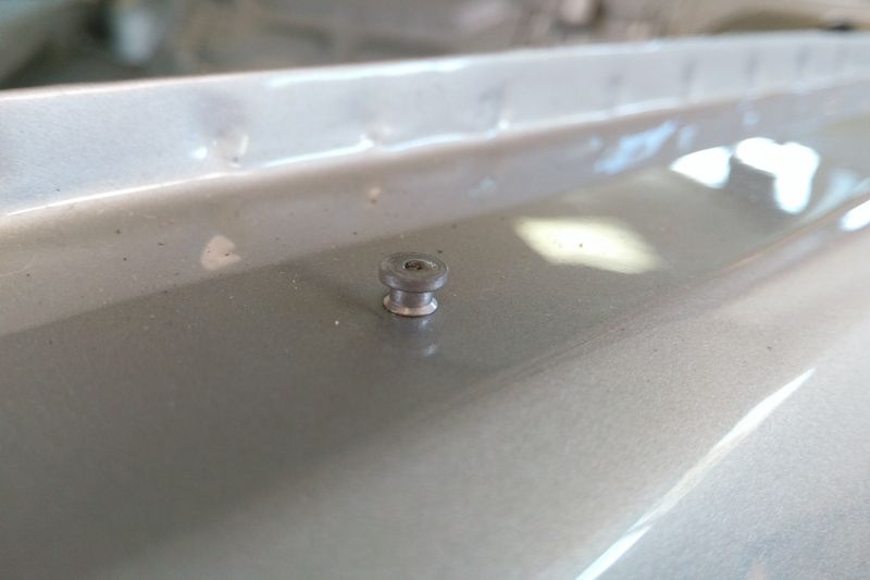

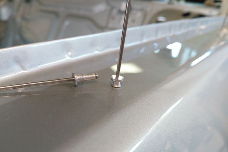

Daarna de popnagels plaatsen. De gaatjes heb ik al lang geleden geboord, voor het spuiten. Nu de speciale popnagels erin.
Daarna de kunststof blokjes erop. Deze blokjes houden de onderste lijst vast. Dit is alleen bij type 1 klapramen. Type 2 klapramen hebben deze onderste losse lijst niet.

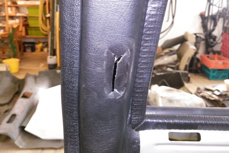

Daarna de Bstijl bekleding stuksnijden! Dat was wel een momentje… Maar dat is gelukt.

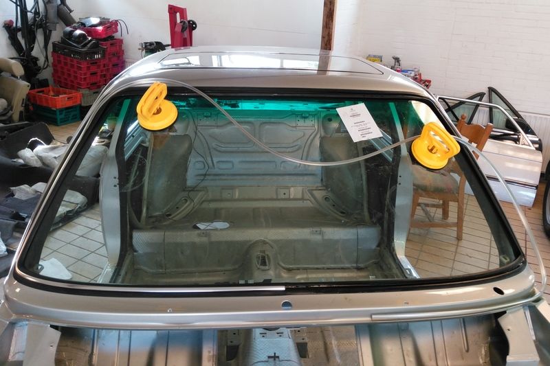

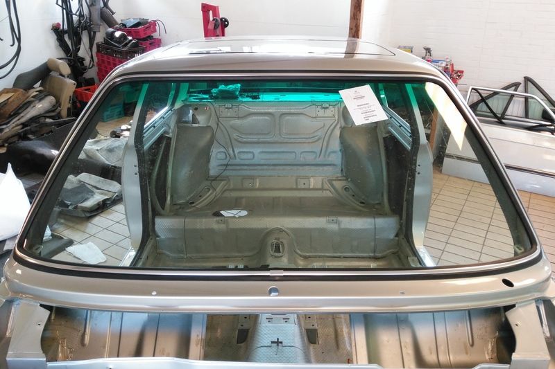

Na de klapramen was het tijd voor de voorruit. Deze heb ik er ook in gezet, het betreft een nieuwe voorruit, met een nieuw rubber en een nieuwe pees.

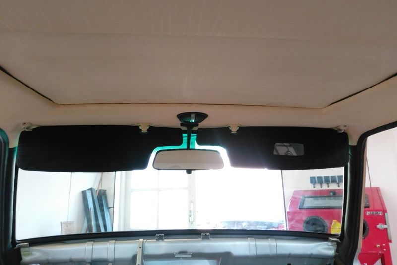

Eenmaal het raam gereed kon ik ook de zonnekleppen en de binnenspiegel monteren. Wat een goed gevoel! Het begint weer een auto te worden!

Re: Uwbuurman: 323i 1978 Polaris, achterraam geplaatst pag 9
Mooi Koos!
Hoe heb je ze gemonteerd?
Eerst het rubber, dan ruit erin en dan de pees met de Walnoth tool?

@ Remy: eerst rubber, toen de ruit, daarna de pees met wat dreft. De buitenkant op z'n plek gedrukt en de binnenkant met een afgerond plamuurmes op zn plek gedrukt. Die W&N tool is een onding.
