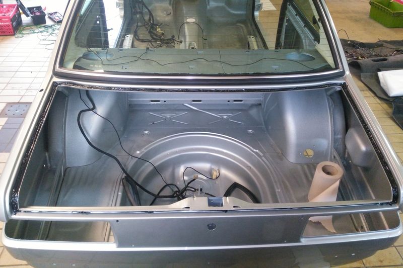

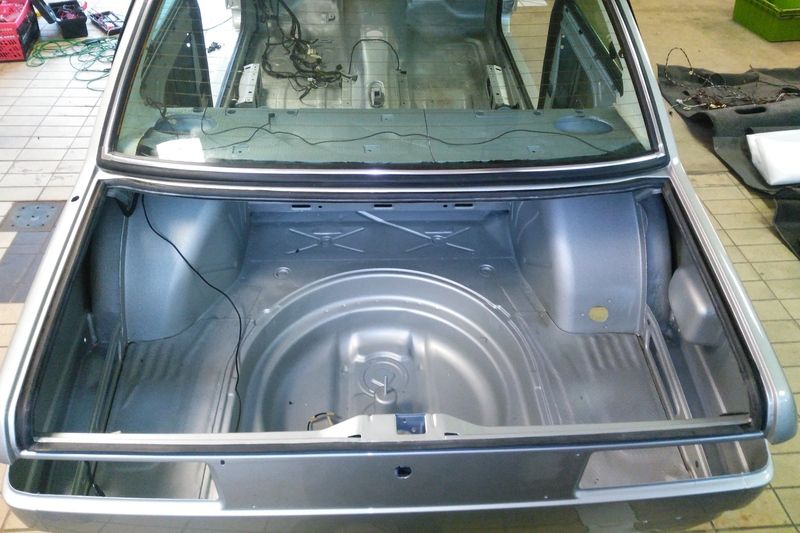

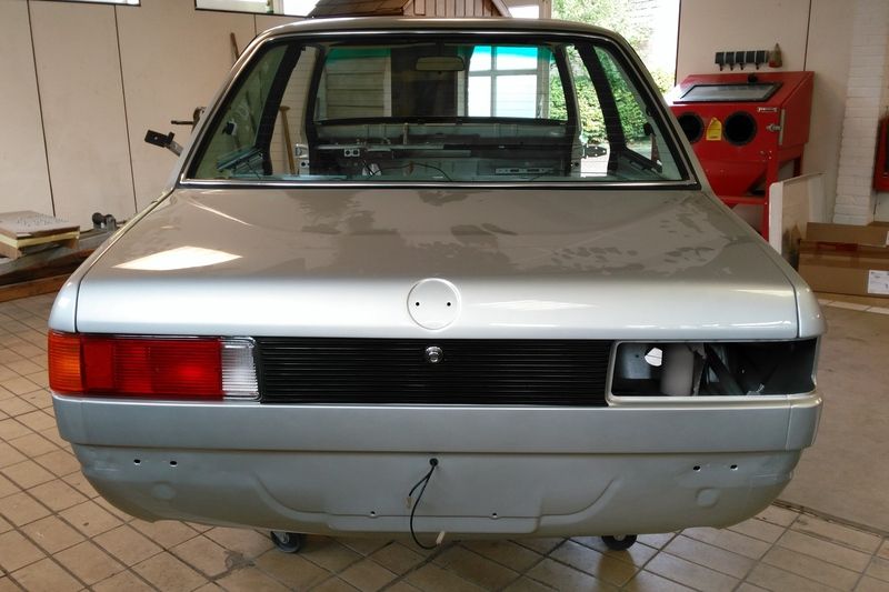

Alles aan het plafond is gereed, de ramen rondom zijn aangebracht en de kabelboom loopt naar achter. Een mooi moment om van achter terug naar voren te werken, dus eerste de kofferruimte aanpakken.
Voor er iets kan gebeuren moet het rubber erin gelijmd worden. Ik wel ‘m helemaal in de kit
En het rubber erin.

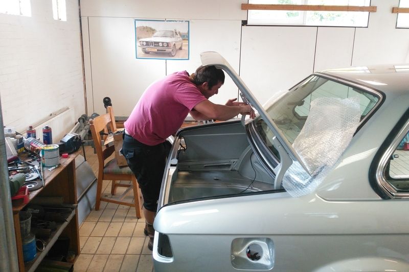

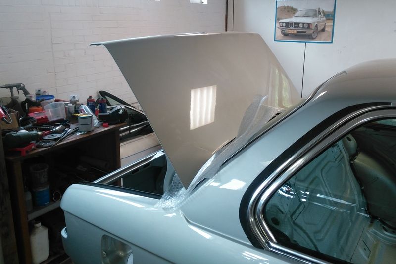

Nadat de kit eenmaal gedroogd was, hebben we het kofferdeksel erin gezet. Dat is een klusje voor 2 man, wil je geen beschadigingen hebben. Vriend Jan heeft me even geholpen.

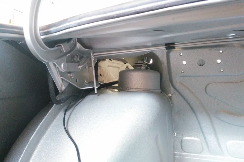

Scharnieren, torsieveren en klep op hun plek.

Re: Uwbuurman: 323i 1978 Polaris, 100 pagina's!!!!

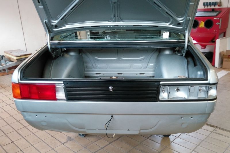

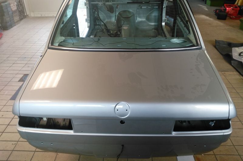

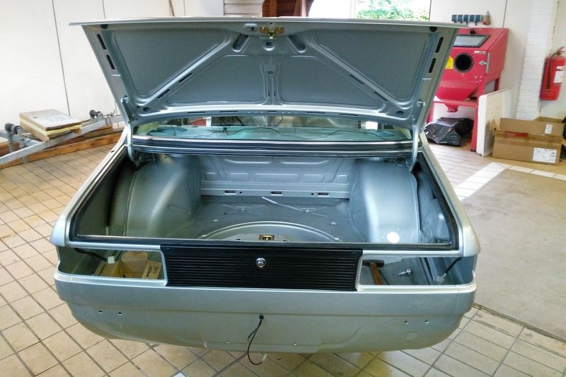

De volgende stap is de zwarte plaat tussen de achterlichten. Conform het werkplaatshandboek van BMW een paar stukjes dubbelzijdige tape er tussen en klaar.
De schroefjes waren niet te mooi meer, dus even gestraald en twee laagjes matzwart erop.

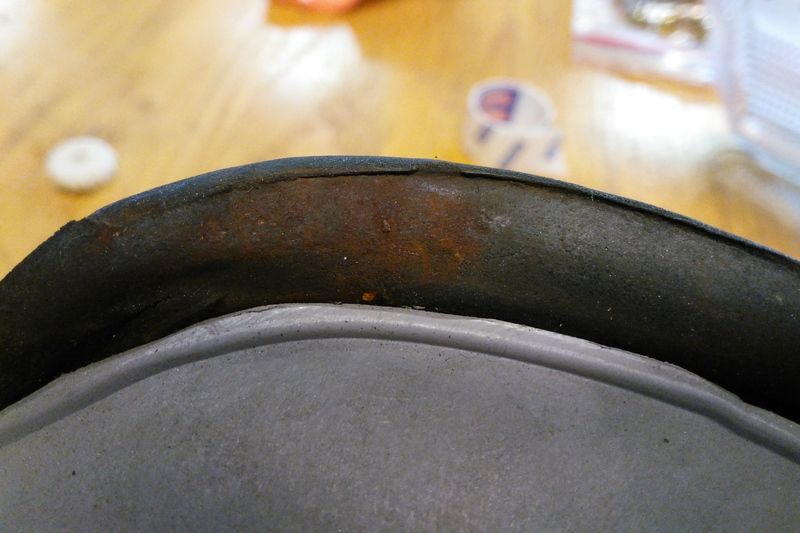

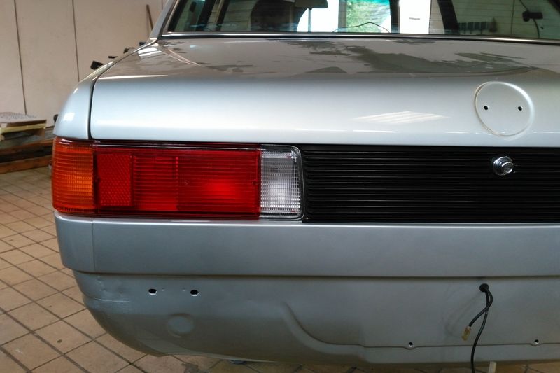

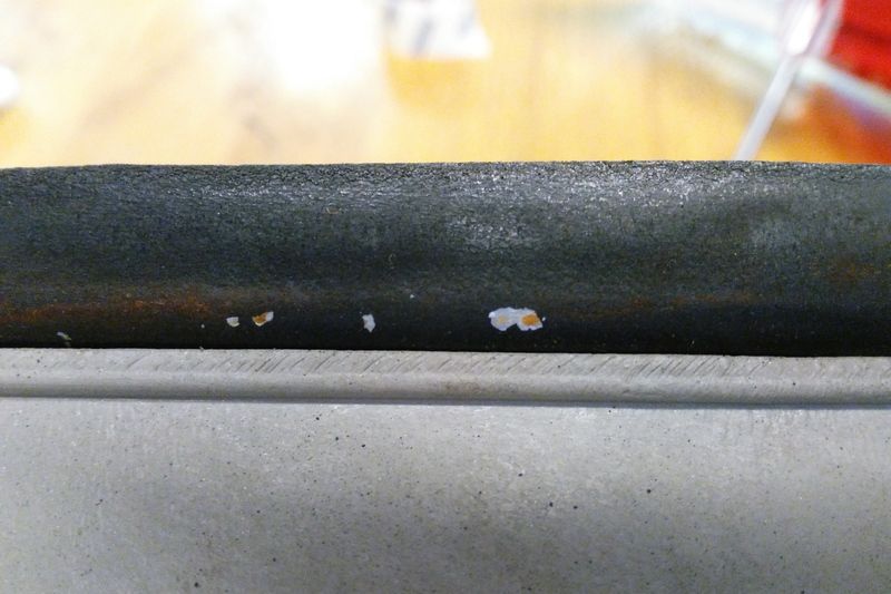

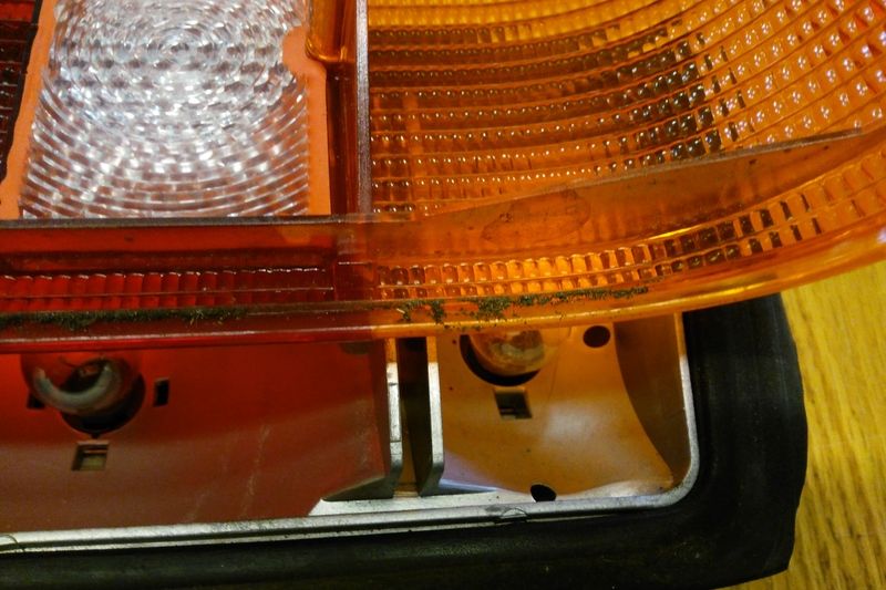

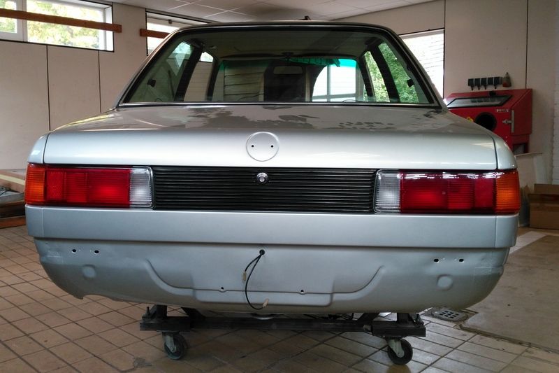

Daarna de lampen. De rubbers rond de lampen zijn erg goed, maar ook erg vies. Er zit verf op en roest.
De kappen zelf zijn ook erg vuil.

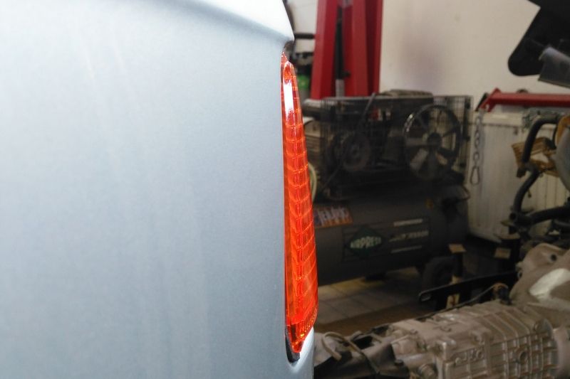

Dat allemaal schoongemaakt. De lichtunits geplaatst.
De lampen vallen heel mooi in de lijn van de auto. Dat is bij veel type 1’s niet het geval omdat ze er dan type 2 lampen inzetten. Die steken 4 mm uit en passen net niet mooi. Dit past perfect. Blij!

Heerlijk om de vooruitgang te zien. Persoonlijk had ik de rubbers van de achterlichten vervangen voor vers. Dit zijn bekende lek punten.
Posts: 19253
Zijn echt als nieuw, Michel, alleen vies.
