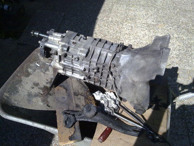

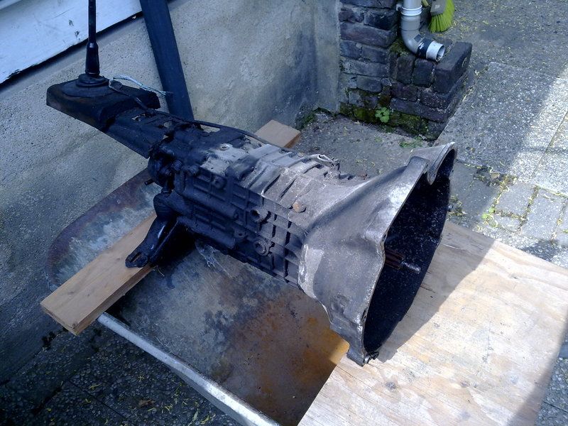

De 5 bak
De 5 bak (eco); nu nog een beetje vies... goed beschermt tegen de elementen zullen we maar zeggen
Het wordt al schoner! Niet zo zeer dat ik de bak blinkend onder de auto wilde hangen, maar meer om ervoor te zorgen dat we niet zo smerig werden met het terugplaatsen. Daarnaast was de bak een beetje glibberig met vastpakken (ophangrubber heeft ondertussen de geest gegeven...)

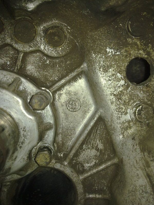

Productie datum...

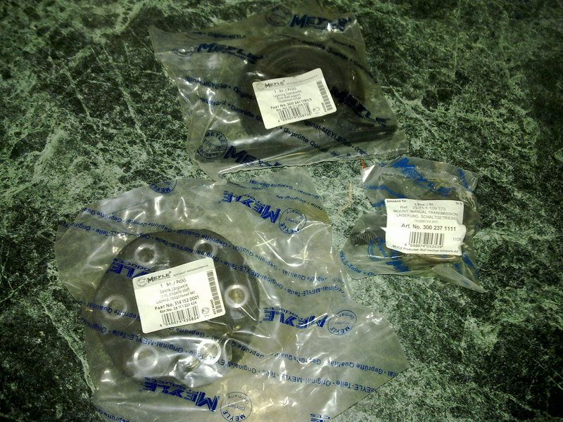

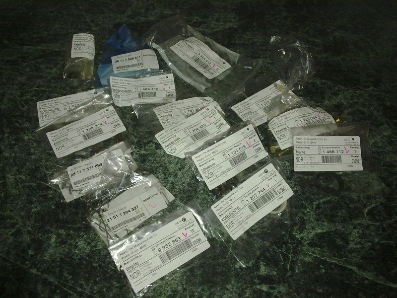

Sinterklaas is vroeg dit jaar... de onderdelen
En nog meer!

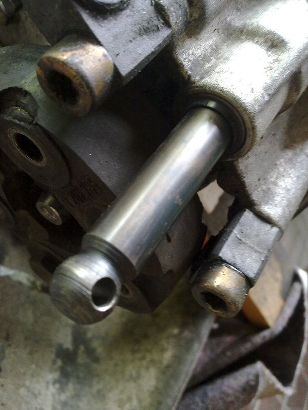

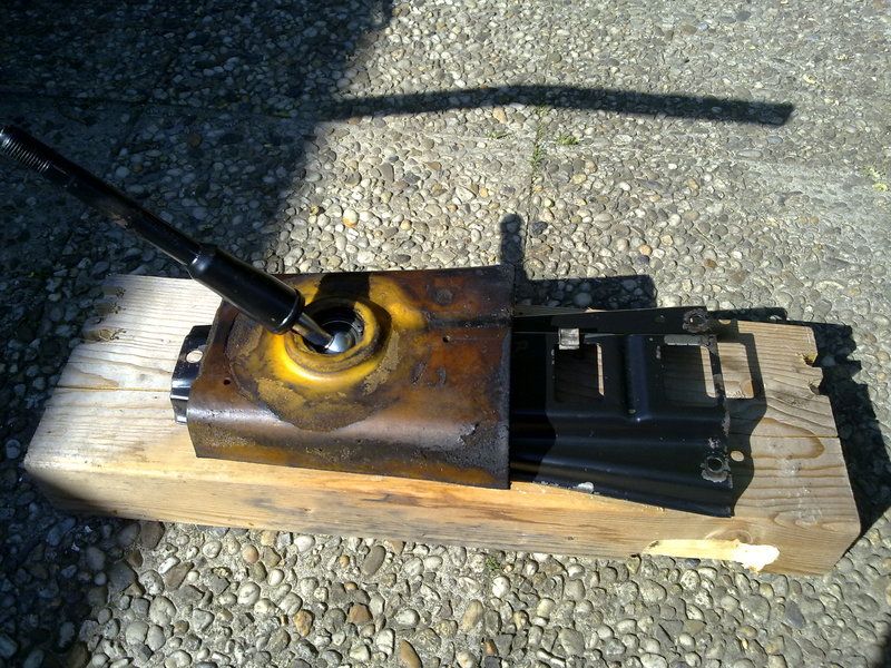

Alvast het pook-gedeelte eens losgehaald. (schroefpook)

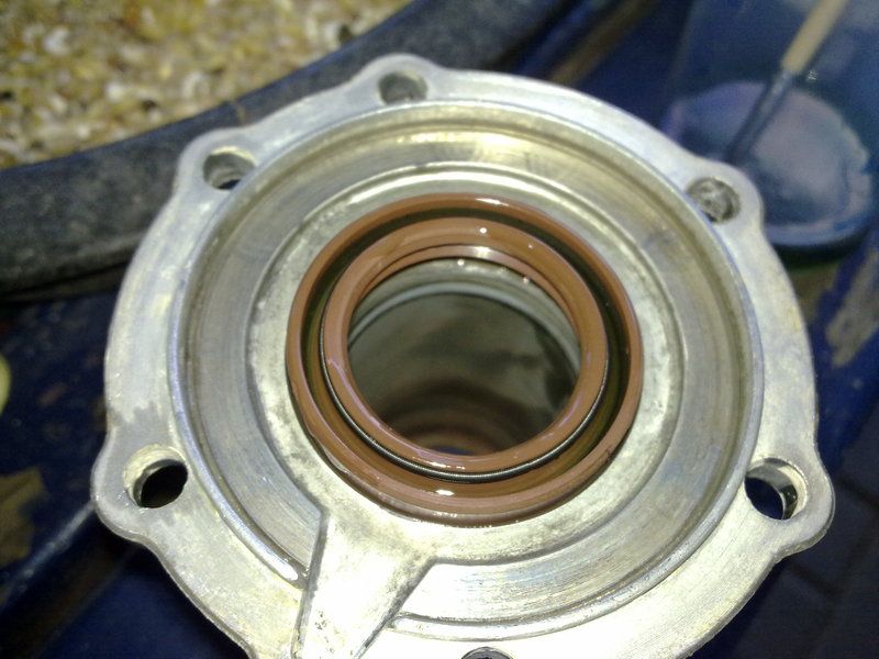

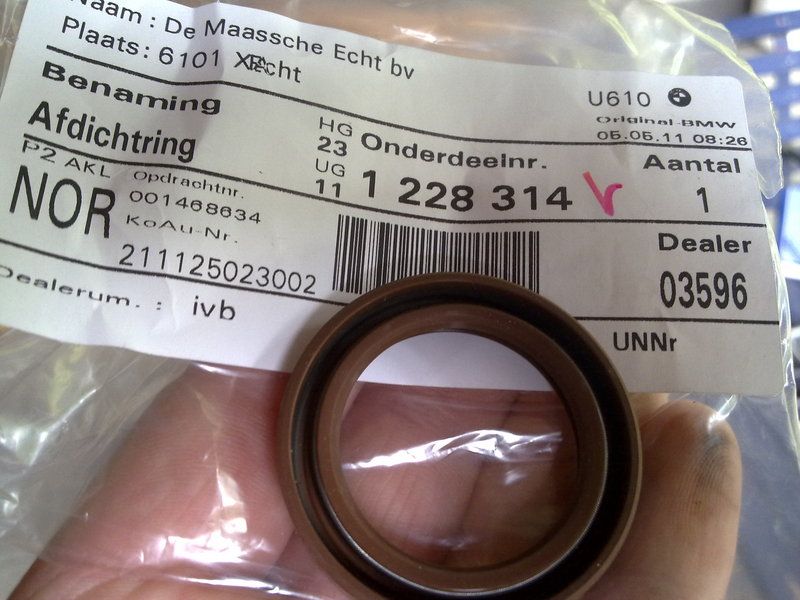

Het vervangen van diverse keerringen...

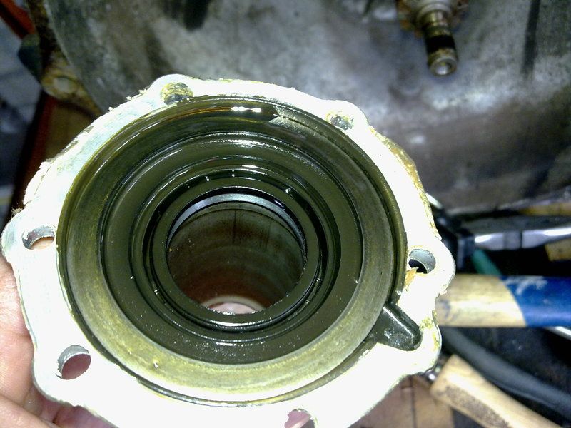

Keerring ingaande as
Nieuwe keerring:
Nieuwe keerring op zijn plaats (met een beetje olie ingesmeerd volgens de vraagbaak):

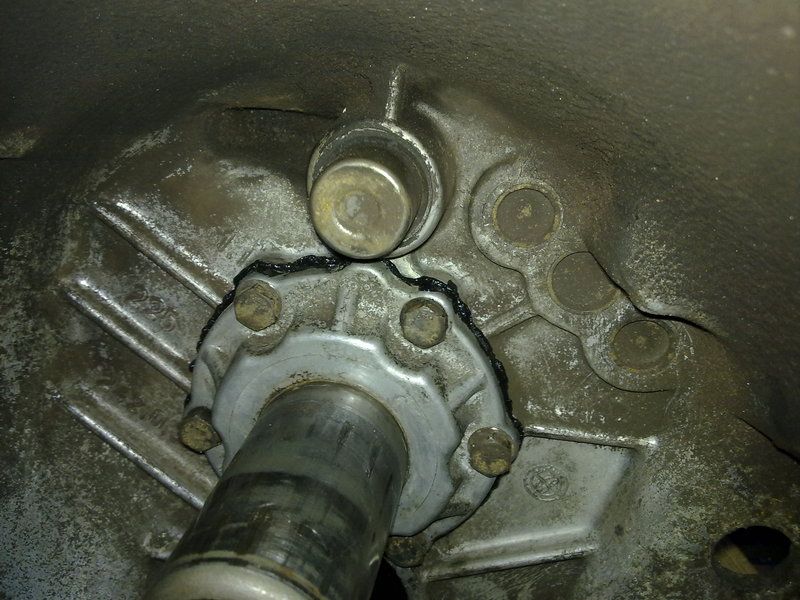

Oeps... pakking vergeten te bestellen, op dat moment géén geduld dus dan maar vloeibare pakking!

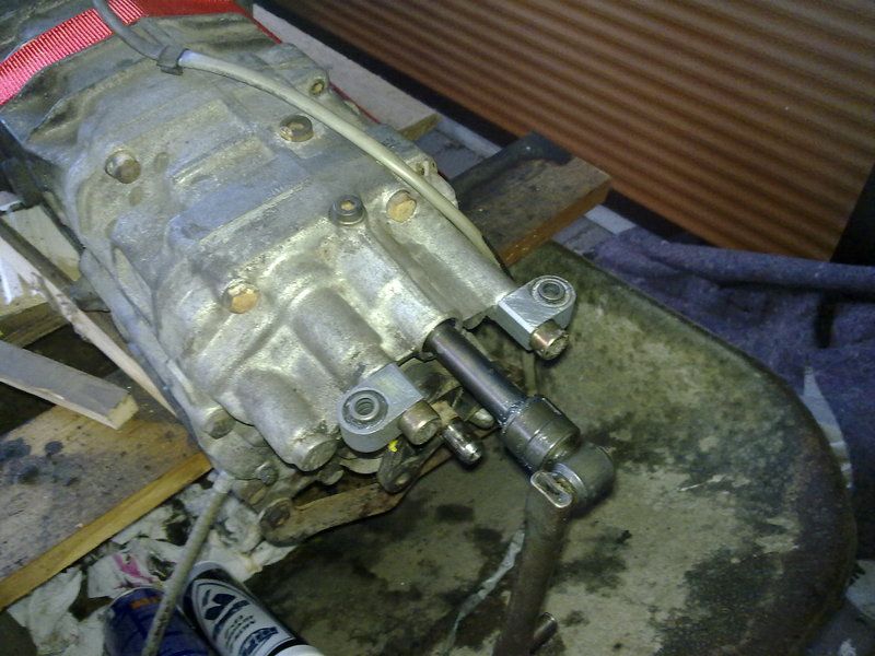

Veer (links) ook meteen vervangen (evenals vet aan de achterzijde van die plaat)

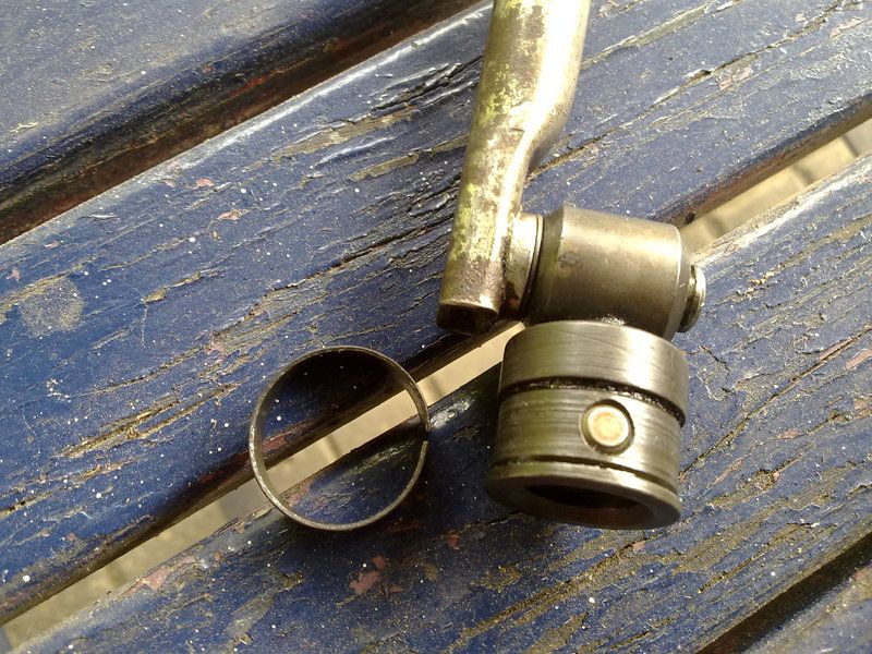

Vervolgens het kleine ringetje bij de schakelstang vervangen:
Schakelstangkoppeling losgehaald
Nieuwe erin (met behulp van een stukje elektra leiding erin getikt (voorzichtig))
Evenals de schakelplaathouders (lagerbrug volgens de beschrijving?)

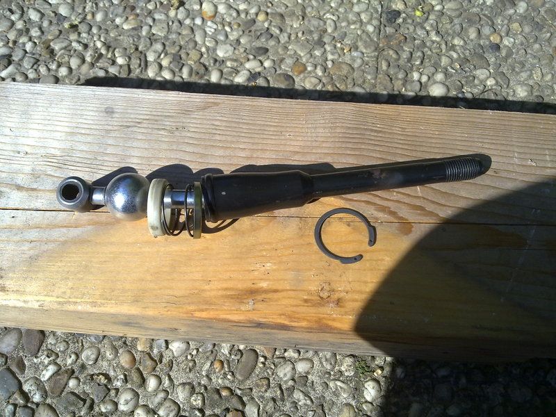

Pookgedeelte nakijken
Nieuwe kunststofring in de schakelplaat
Pookgedeelte (ik kreeg deze variant (alu?) niet uit elkaar, de zwarte (metalen?) versie wel)
Alles weer in elkaar (ook nieuw vet tussen kunststoffen ring en kogel van pook)

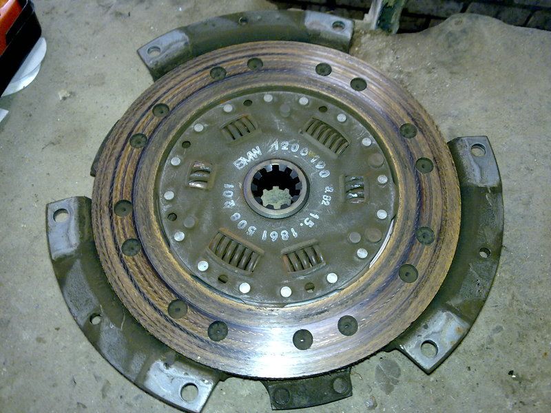

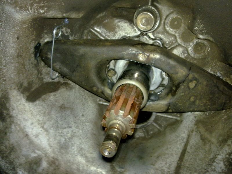

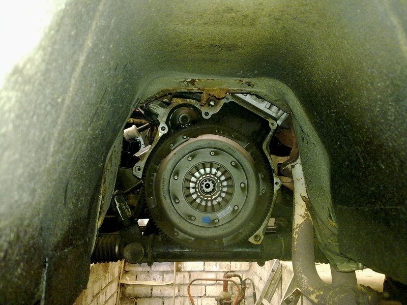

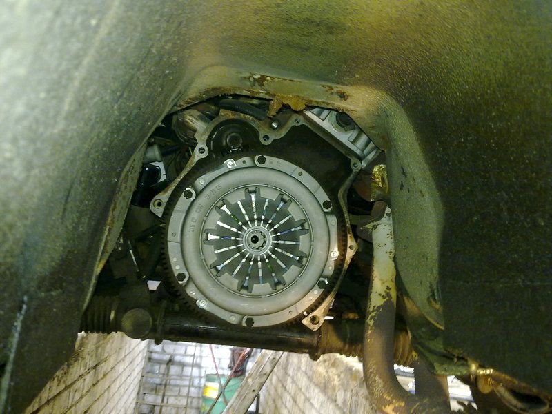

De Koppeling
Hmmm ik mis iets?
En hier ook al!
Hmmm dit doet me denken aan "The Cracken" uit Pirates of the Caribean, maar is het gewoon de koppeling
Productie datum was overigens van 1982... dus de eerste koppeling nog!
Oude eruit...
Vliegwiel (schoongemaakt met ontvetter)
Nieuwe koppeling erin #blingbling#

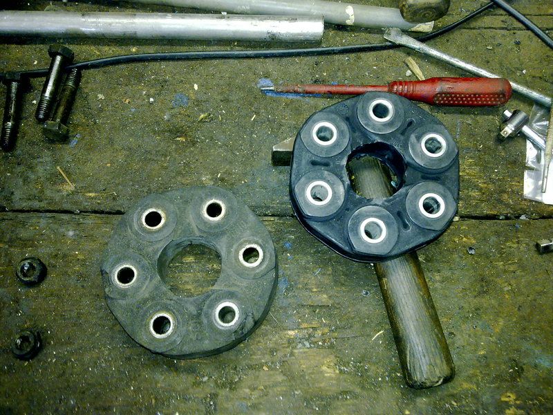

Hardyschijf
Nieuwe hardyschijf (Meyle)

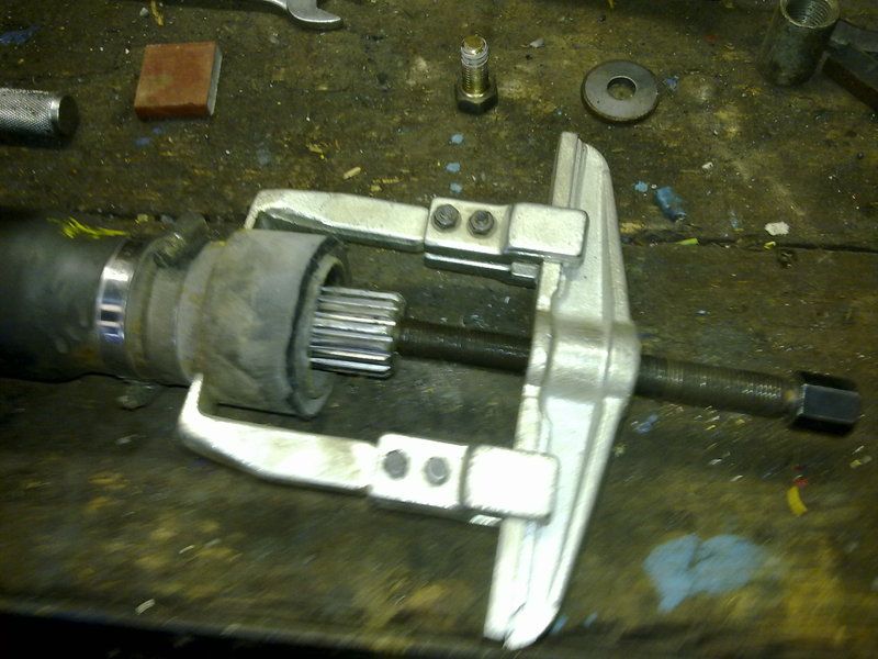

Trekker erop om het tussenaslager er vanaf te krijgen... (ik heb wel de stofhoes van het lager kapot gesneden, omdat anders mijn trekker er niet op paste.)
Let er trouwens op dat je trekker geschikt is! De mijne bleek achteraf niet zo geschikt te zijn, want de centreerpin zakte bij mij een stuk in de tapdraad van de as (waar de bout inzit die beide helften verbind) met als resultaat draadbeschadiging.
Ik heb dit gelukkig nog opnieuw kunnen laten tappen zodat de boel weer in elkaar kon!

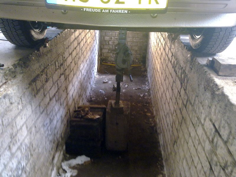

Tja, en dan moet je de 5 bak weer omhoog zien te krijgen en in de koppeling geschoven zien te krijgen. Dan maar even iets bedenken waarmee je hem rustig omhoog kunt takelen en op kunt laten rusten. Overigens lag er nog een balk op de krik en op de putrand (hefboom) zodat de boel ook een beetje bleef staan.
Raar genoeg (het zal wel de opwinding geweest zijn) heb ik geen foto's van de eindmontage... maar ik kan één ding zeggen en dat is dat alles goed is gegaan. Auto schakelt als nieuw (heeeeeel soepel) en de as is keurig in balans, ondanks dat ik hem niet opnieuw heb laten balanceren. Overigens hebben we wel veel hulp gehad aan de vraagbaak / Haynes.

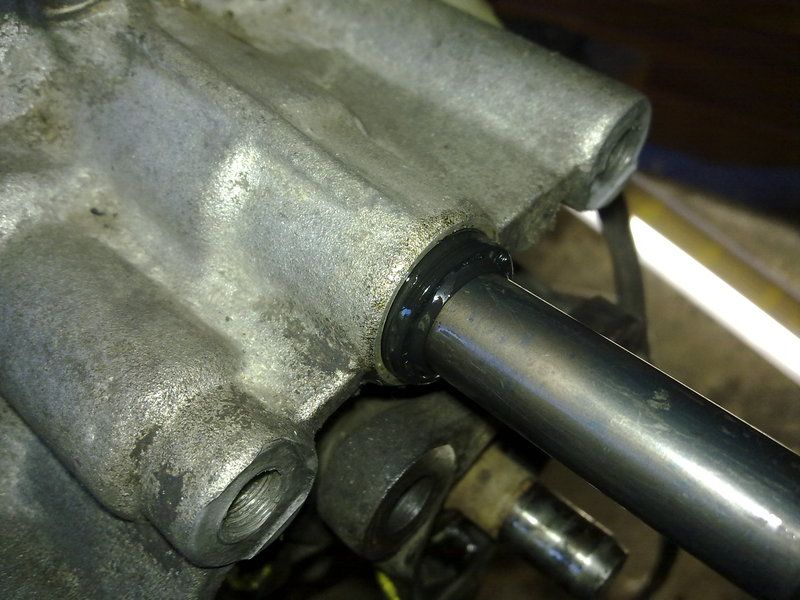

Nieuwe keerring:

De Koppeling
Hmmm ik mis iets?
En hier ook al!
Oude eruit...

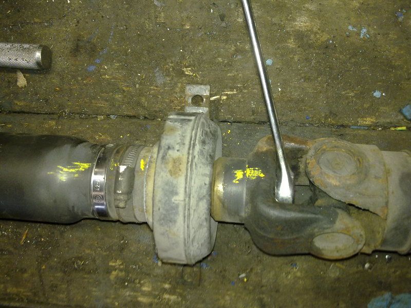

Aandrijfas
As uit elkaar halen... (ik heb trouwens alles gemerkt, zowel de bak, als de as)
En los!

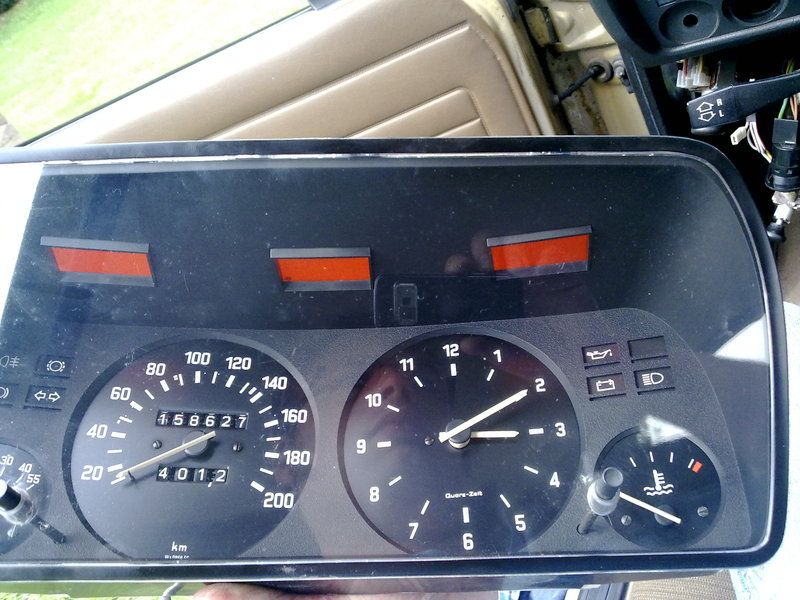

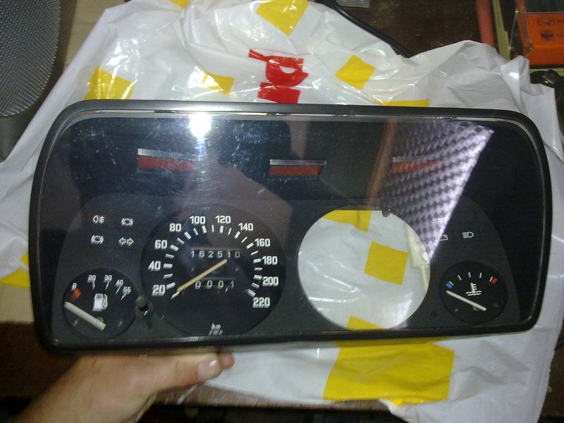

Na de 5-bak en de nieuwe carburateur, vond ik het toch ook wel eens fijn om te weten hoeveel toeren het motortje draait bij de diverse snelheden. En daarnaast is het ook wel zo makkelijk bij het afstellen.
Uiteraard had op de Sharknosemeeting één van mijn favoriete-onderdelen-leveranciers Leon
een tellerbak met toerenteller liggen. Weliswaar een toerenteller zonder klokje, maar dat vind ik voorlopig wel grappig (wie wil immers de tijd weten als hij/zij in een BMW vertoefd?)
Overigens heb ik het vermoeden dat dit een zeer vroege toerenteller betreft gezien de productiedatum (11/75). Indien iemand interesse heeft deze te ruilen voor een latere versie met digi-klokje: laat het me weten

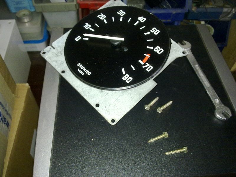

De donor tellerbak met de toerenteller eruit
Toerenteller los

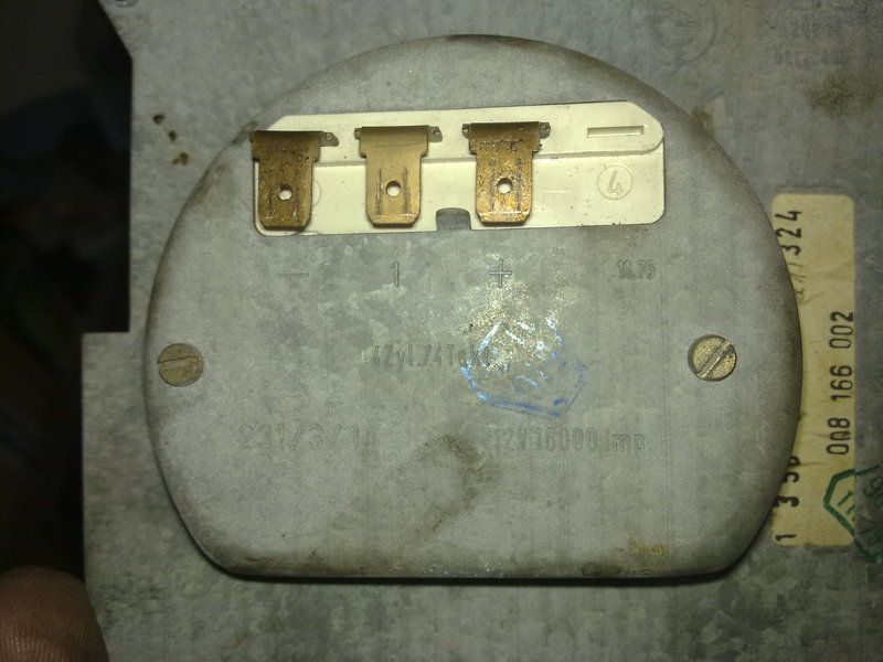

Achterzijde toerenteller met 3 pinnen:
Links: min
Midden: signaal
Rechts: plus

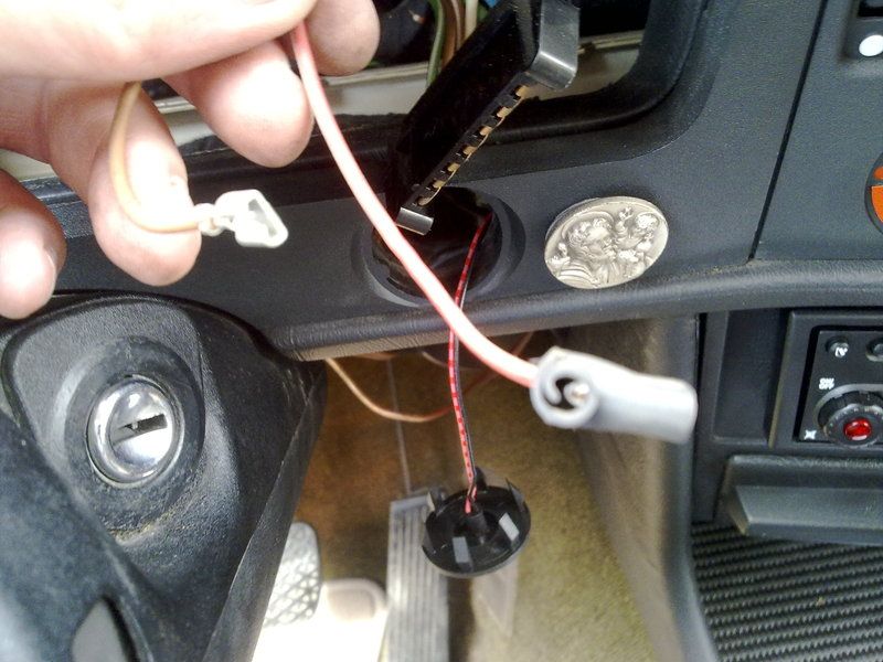

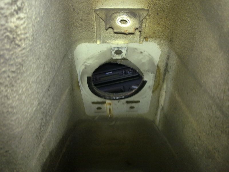

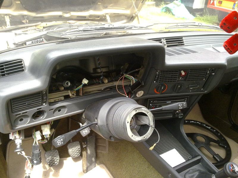

De boel loshalen (handig zo’n sportstuur)

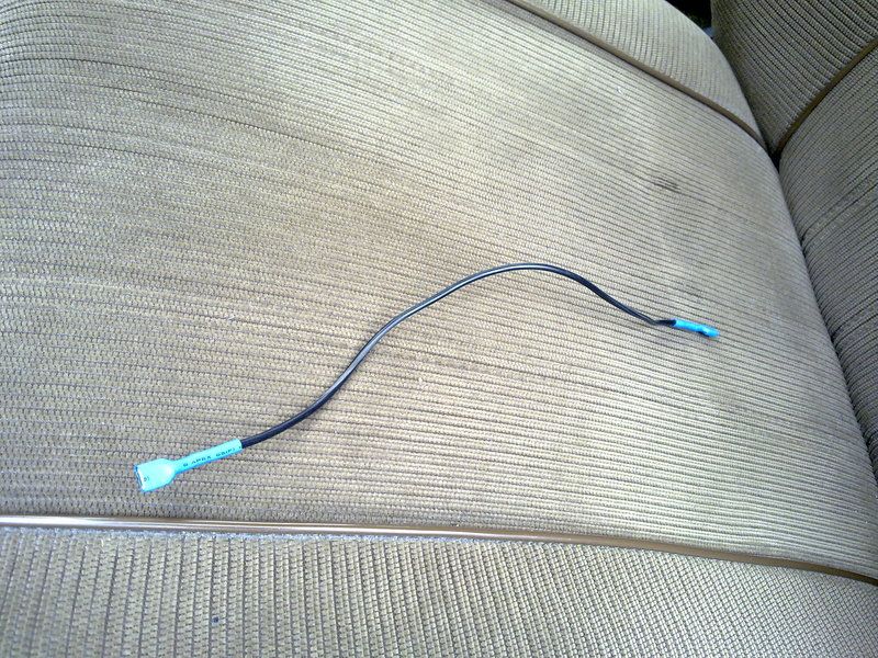

Hier zat bij mijn auto de signaalkabel verstopt voor de toerenteller (het blokje dus)
Mijn tellerbak met de klok er nog in
Er zit overigens nog een verschil tussen de 2 tellerbakken; diegene met toerenteller heeft geen extra gat, waar normaal de verstel-pin van de klok doorheen komt.

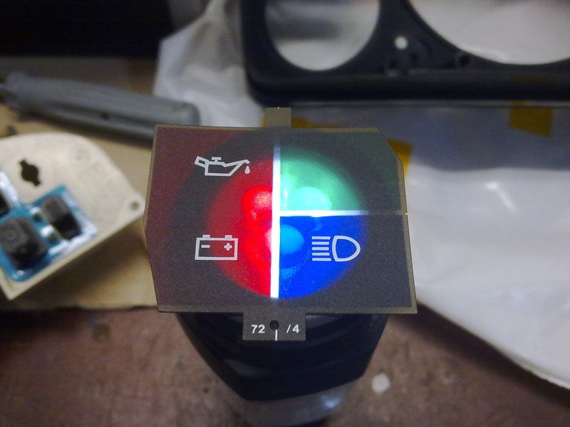

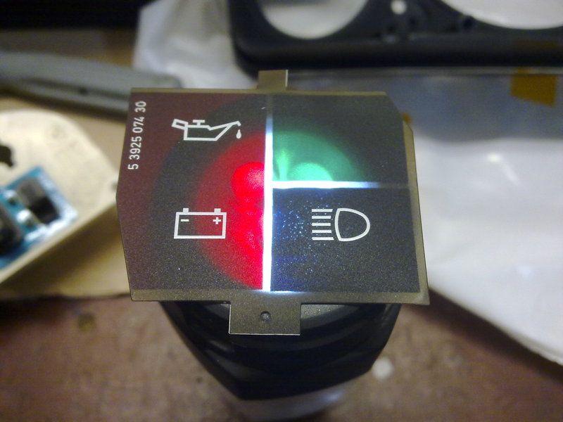

Ook meteen eens het plaatje van de olie / accu / groot licht te vervangen, want ter hoogte van het groot licht kwam er nauwelijks verlichting doorheen. Schoonmaken hielp niet?

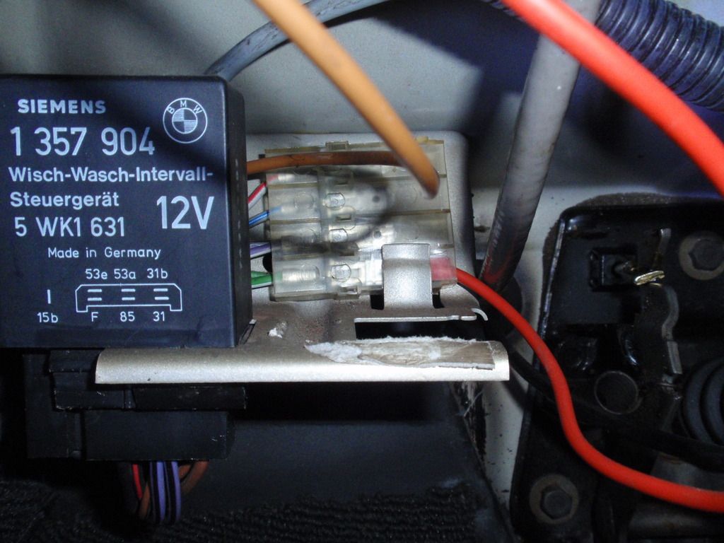

De plus (r) en de min (l) voor de toerenteller kon ik van het klokje gebruiken
Achteraf bleek dat de plus van het klokje ervoor zorgt dat er continue stroom op de toerenteller staat, waardoor deze een lekstroom veroorzaakt.
Ik heb toen van de accessoirestekker onder het dashboard (net boven de pedalen) een geschakelde +12v een kabel getrokken.
Zelf even de nameten!
Voor het signaal heb ik een verlengkabeltje gemaakt.
Ook heb ik alle contactpunten van de tellerbak schoongemaakt met contactspray en een doekje, de boel was immers toch los.
En het eindresultaat... ->
groeten, Roel
Toerenteller los
Links: min
Midden: signaal
Rechts: plus
Nieuw plaatje van W&N
groeten, Roel

Hmmmmm zo'n felle waarschuwing voor je grootlicht heb ik nog nooit in een E21 gezien, zelfs niet in een nieuwe!
Is idd een vroege toerenteller, ik kan vanavond nog wel even kijken of ik er nog een met klok heb liggen voor een 4 cil
