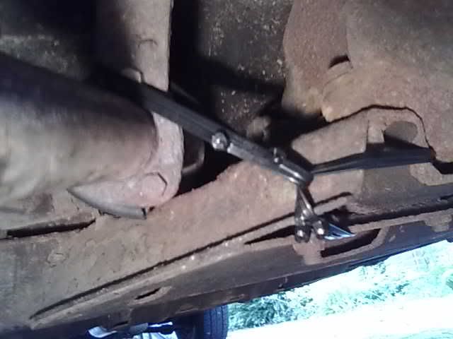

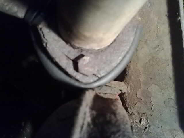

Collega's,
Het probleem is nu verholpen. Hoe lang precies zal de vraag zijn:
Het bleek dat uitlaat tegen een stuk van de ophanging aantikte (en dus niet bij de cardanas) bij iedere bewegig naar naar rechts ter hoogte van de einddemper. Er een brandstofslang met tierip om de aansluiting gemaakt zodat er geen tik meer plaats kan vinden. Daarnaast ook nog de uitlaat wat vaster naar rechtsgezet met de tierips. Eens kijken hoelang dit meegaat.. Uitlaat is goed gelast, om hem helemaal los te halen gaat iets meer moeite kosten. Tevens waren er lichte slijtsporten op uitlaatstukje en aandrijfas waar de uitlaat over de as heen kruist. Dit zorgde echter niet voor het kraken, enkel een klein tikje bij heftige drempel.. Dus dat houden we ook even in de gaten. Zojuist een trip gemaakt van 1,5 uur.. Geen geluiden meet bij bochten naar rechts.. Een verademing.. Morgen in het licht maar eens even zien hoe de constructie zich gehouden heeft, en hoe het functioneert onder extreme uitlaathitte.
