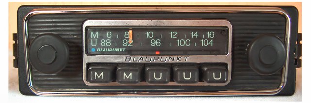

Ik ben ook bezig de radio (Blaupunkt) aan te sluiten (volgens mij nog nooit aangesloten geweest) , maar ik snap de radio niet. Op de gebruiksaanwijzing staat de achterkant van de radio afgebeeld maar die komt niet overeen met mijn blaupunkt. (scroll naar beneden voor foto's)
Alleen de mannetje-vrouwtje aansluiting van de antenne past, voor de rest krijg ik er geen één kabeltje in. Voor de duidelijkheid enkele foto's:

plugin boxen?? past niet in 1 van de gaatjes...
rara, wat zie ik over het hoofd?

Dit is apart, het nr. op de autoradio is "FTZ nr. U 108". Als ik dit google krijg ik precies het plaatje wat ook in het boekje staat en die dus niet overeenkomt met die van mij... heel typisch.. is dit dan een speciaal type ofzo? en waarom is het type-nr. dan hetzelfde?
Alleen de antenne heb ik dus een plaats kunnen geven. Ik kan achter het dashboard nergens de voeding/stekkertje vinden... wel van de boxen maar die past niet op de radio.

Vreemde stekker heb je daar aan je radio zitten. Ik heb eens wat gegoogled en kom er niet helemaal uit, maar kom op weg.
Ik kom om te beginnen een ander plaatje tegen als ik zoek naar een FTZ U108:
Nog meer plaatjes
Op deze site http://www.oldtimerradio.com/auto.html vind ik een radio die op die van jou lijkt, een zogenaamde Tempelhof.
Na zoeken naar een Tempelhof, ben ik een mooie site tegengekomen met veel types Blaupunkt radio's erop. http://users.skynet.be/antique.autoradi ... _76_01.htm
Daar kwam ik dit plaatje tegen:
Ook hier staat weer FTZ U108 op, en dit staat op veel verschillende types. Heb je het rechterdeel van de sticker nog, met een naam en type nr erop, net zoals hier Lyon 7 636 326 012 staat?
Zo niet, dan kun je op deze site de radio's 1 voor 1 aanklikken, tot je je eigen radio gevonden hebt. Wanneer je de naam eenmaal weet, kom je al een stuk verder.
Dit topic is ook nog wel interessant: http://www.benzworld.org/forums/r-c107- ... -fans.html
En in dit topic spreekt men over het kunnen aansluiten van externe apparaten: http://www.diyaudio.com/forums/car-audi ... nberg.html
Dat zou misschien via die vreemde 11 polige stekker gaan.
Succes ermee!

Ergens had ik al dat vermoeden, maar ik betwijfelde of men zoiets destijds al maakte bij Blaupunt, blijkbaar dus wel. Op onderstaande foto kun je zien dat het bovenste kastje een eindtrap (versterker) is. Ofwel, met alleen die radio red je het niet, die heeft alleen 'line out' en dat is die bijzondere DIN stekker. Ligt die eindtrap niet achterin de middenconsole? Anders denk ik dat het 't eenvoudigst is om een andere radio te scoren. Via eBay kan dat voor een nette prijs, valt me op dat ze op MP en zeker op oldtimer beurzen een vermogen vragen voor een autoradio van een paar tientjes met hooguit een nieuwe snaar voor de cassettespeler. Gewoon 179 of 199 euro en voor de toppers van toen vraagt men nog dik meer.

Dit is 'm:
http://www.radiomuseum.org/r/blaupunkt_ ... 34931.html
Er zijn dus 2 types Goslar CR. Deze "7 636 930 Goslar CR" (http://users.skynet.be/antique.autoradi ... slarCR.htm) en deze: "7 634 931 Goslar CR"
Die eerste zou ik moeten hebben.. maar die 2e heb ik.
