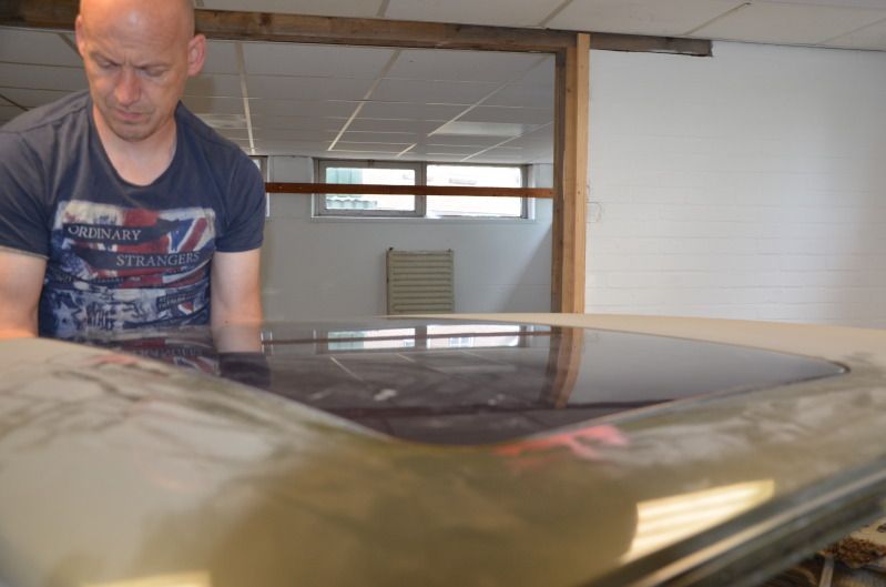

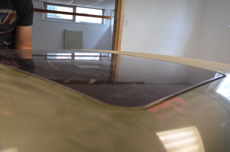

Posts: 19256
Re: Opendak spoiler E30 op E21
Jeffrey, dat ding is precies waar het niet over gaat. Het gaat om een klein flip-up ding dat onder de dakplaat zit en naarboven komt als je het dakje open doet.
Hier de foto van de E30 dakplaat in de e21. zit als gegoten. (helaas een niet al te scherpe foto.)
