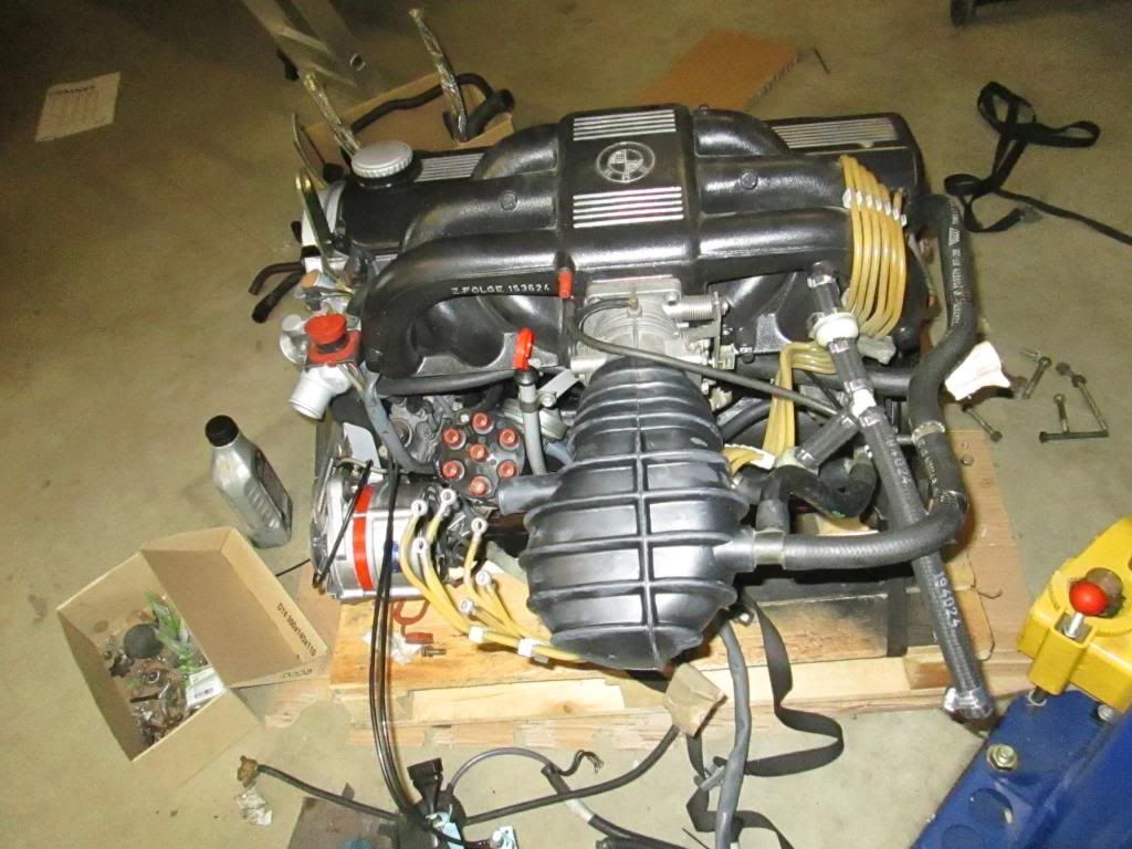

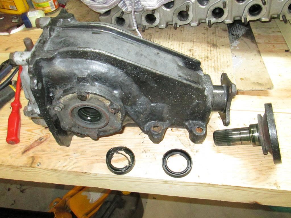

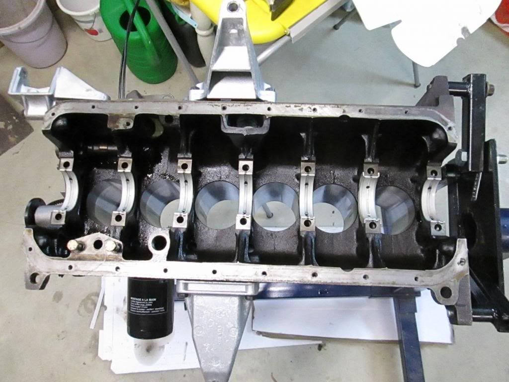

Ik ben een paar weken op men gemak aan de motor begonnen en heb ik het diff afgedicht.

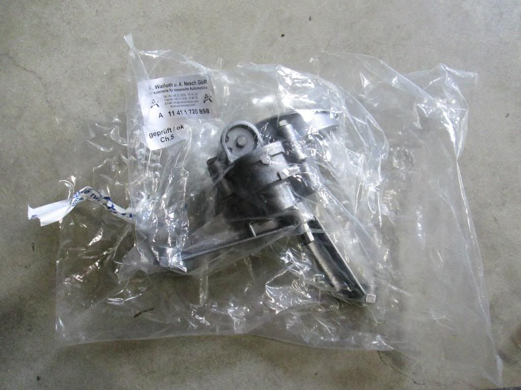

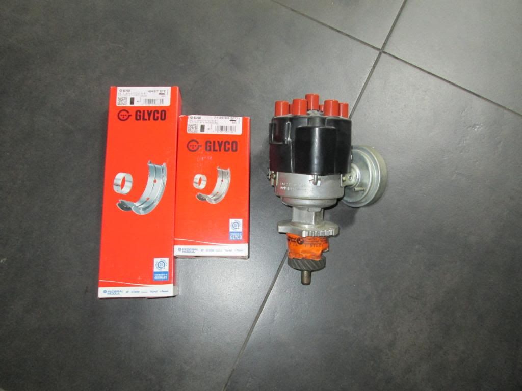

Volgende onderdelen heb ik nieuw:
lagerschalen, drijfstangbouten, alle pakkingen, stroomverdeler, waterpomp, oliepomp, injectoren en hun afdichtrubbers,...

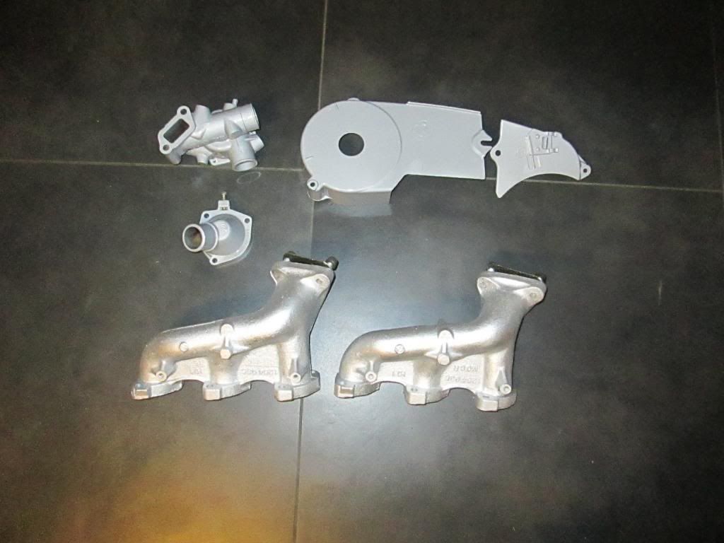

Verder nog wat onderdelen gereinigd en gelakt met hitte bestendige lak.

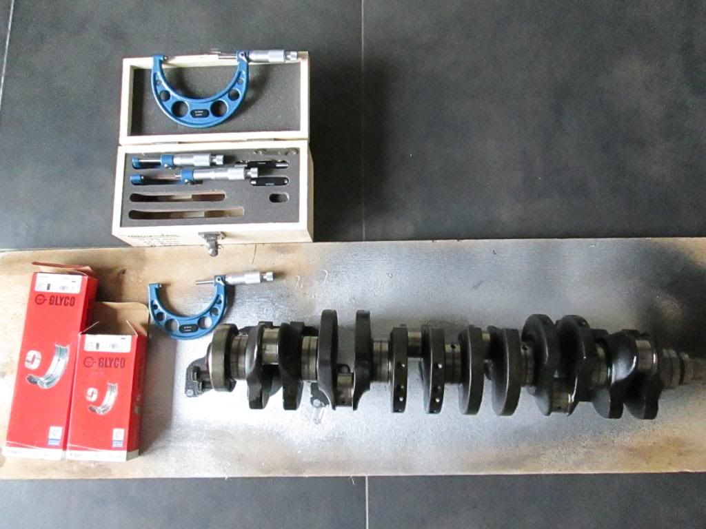

Krukas opmeten, nog een mooie standaard maat. :)
Lagerschalen vervangen

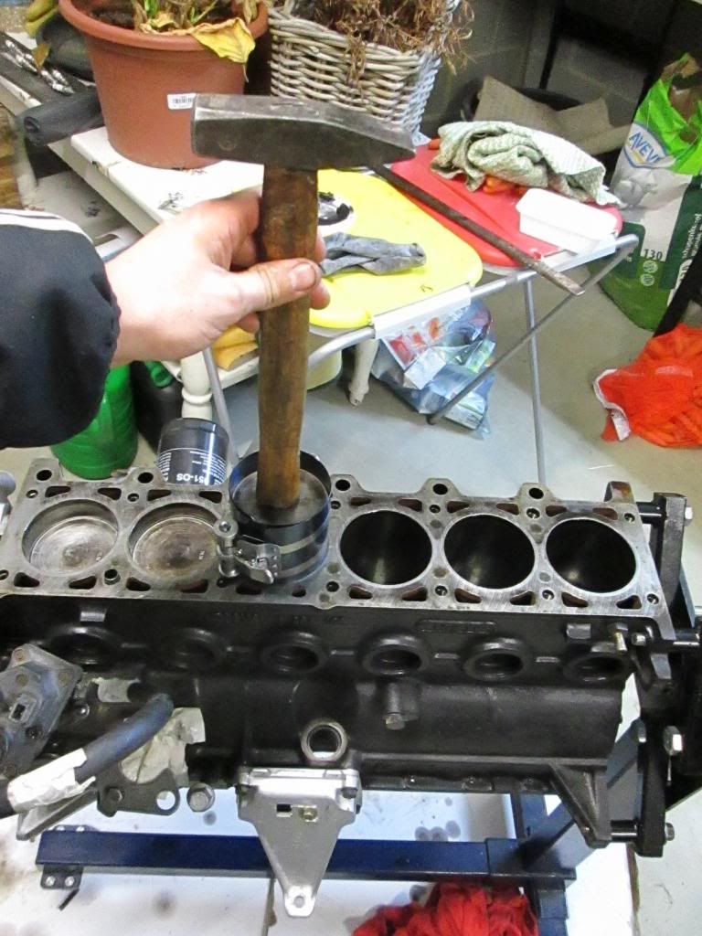

Zuigers monteren
Voorste kap met 2 dichtingen monteren met zelfgemaakte TOOL(slides van een eindwerkje van 15j gelden, waar dat al niet goed voor is). :wink:
Motorstaander gemaakt van een pallet.
Vliegwiel gemonteerd.
Met men vrouwtje de krukasbout op 430Nm gezet.
Die moest op de baar gaan staan op 0.8m van het midden van de bout(van een vrouw mag je nooit zeggen wat ze weegt, dat is onbeleefd >:D). Ik stond op de motorsteun om alles een beetje in evenwicht te houden. ;D
Zo, dat heeft me weer een dure momentsleutel bespaard. ;)

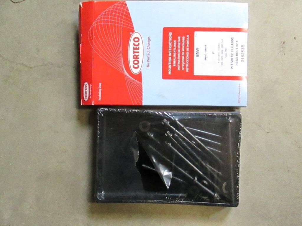

Ik ga de kop op men 323i e21 blok zetten met TORX-bouten.
Nu heb ik volgende gegevens gevonden:
fase 1: 34Nm+/-5Nm
fase 2: 90graden
fase 3: 90graden
Kloppen deze waardes?
Moet er tussen elke fase 15min gewacht worden?
Mag ik de eerste fase van 34Nm 2x uitvoeren, om zeker te zijn dat ook de middelste bouten het juiste koppel hebben. Want als je de eerste op 34Nm zet zou het kunnen dat deze iets minder vast zit als bv de 3de. Dit omdat bij de eerste paar bouten het geheel zich nog wat moet ''zetten''.
Alvast bedankt om jullie kennis met mij te delen.

Wat de kopbouten, misschien dat Gerrit daar (bijv) even antwoord op kan geven, aanhaalmomenten staan wel in het werkplaatshandboek maar die zijn voor de bouten oude stijl. Gerrit heeft ongetwijfeld de juiste gegevens.

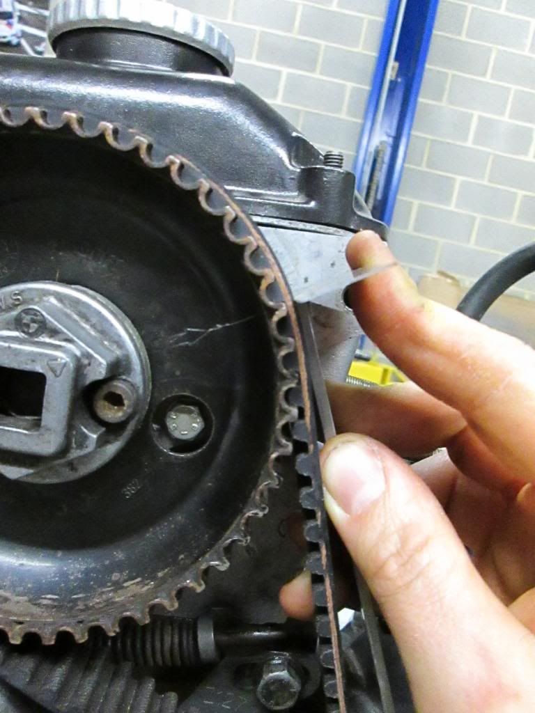

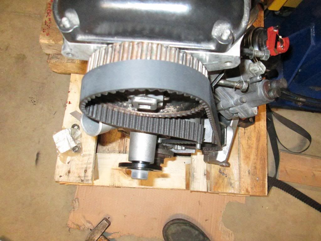

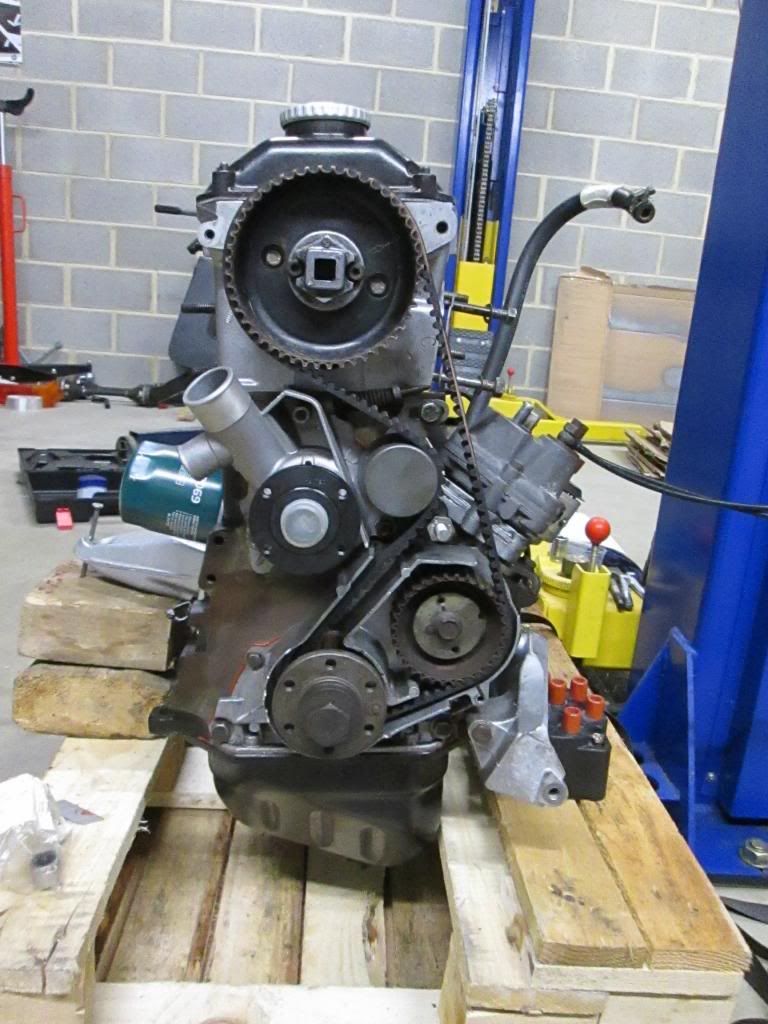

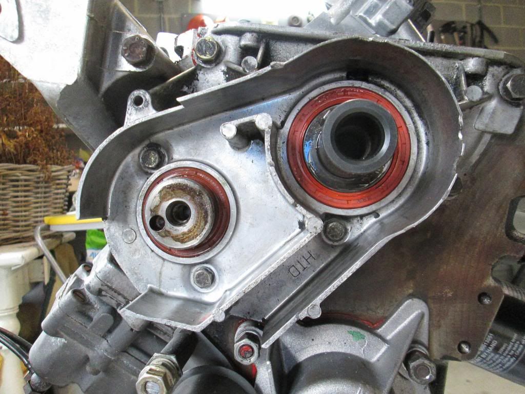

Zo, de kop staat erop.

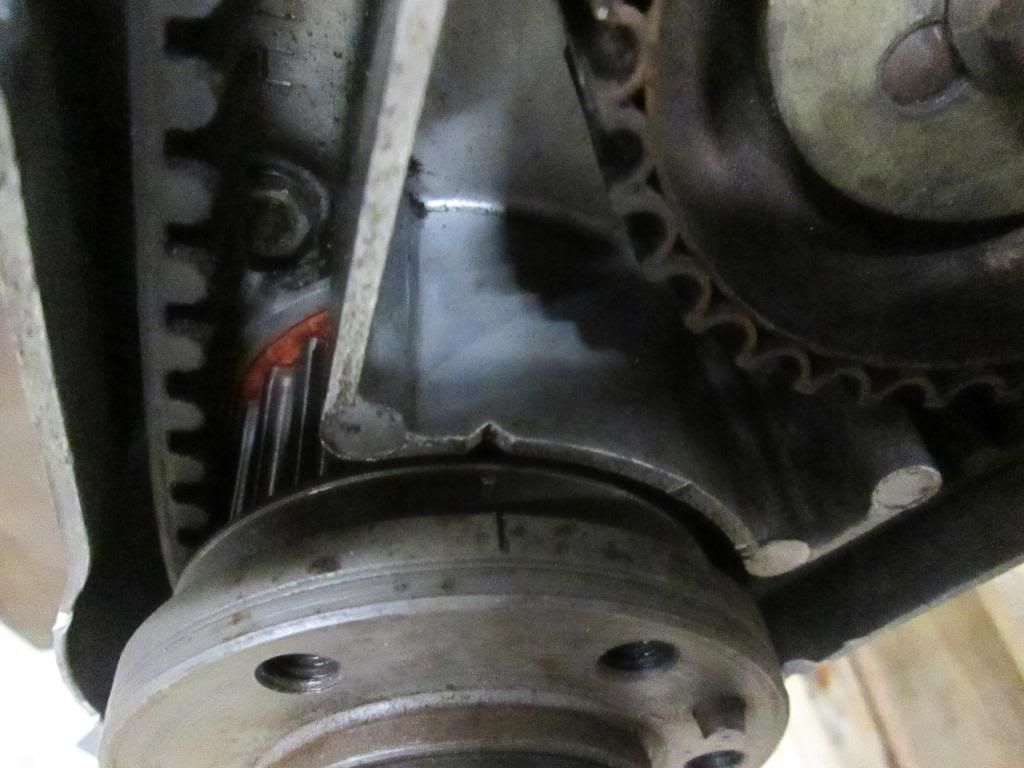

Vervolgens met wat online-hulp van Peter V heb ik de distributieriem gomonteerd. De streepjes komen perfeect overeen.
Montage:
Merktekens na montage:

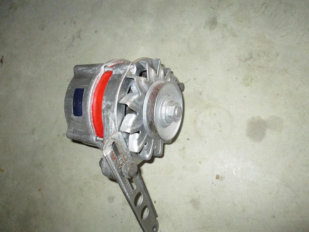

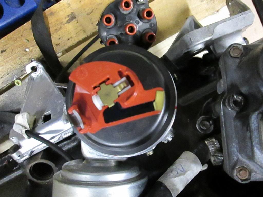

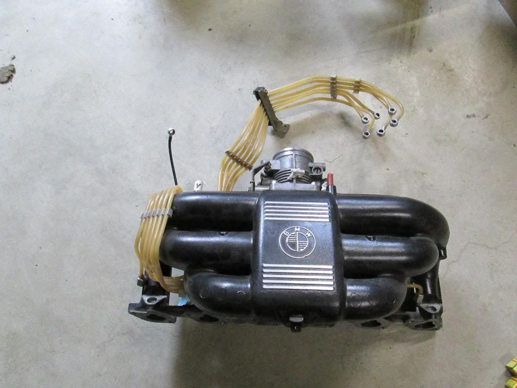

Nu weer langzamerhand de aanbouwdelen terug bouwen:

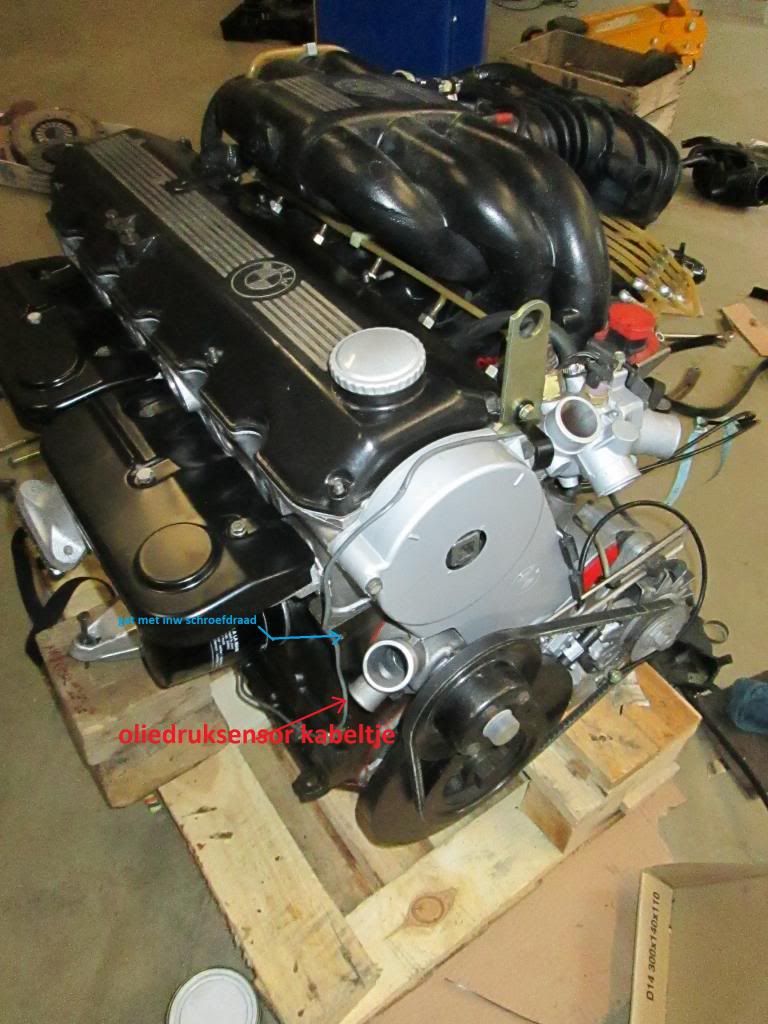

Gisteren nog wat bezig geweest met de motorkabelboom en de wirwar aan vacuum en water leidingen. Alsook alle aanbouwdelen monteren.

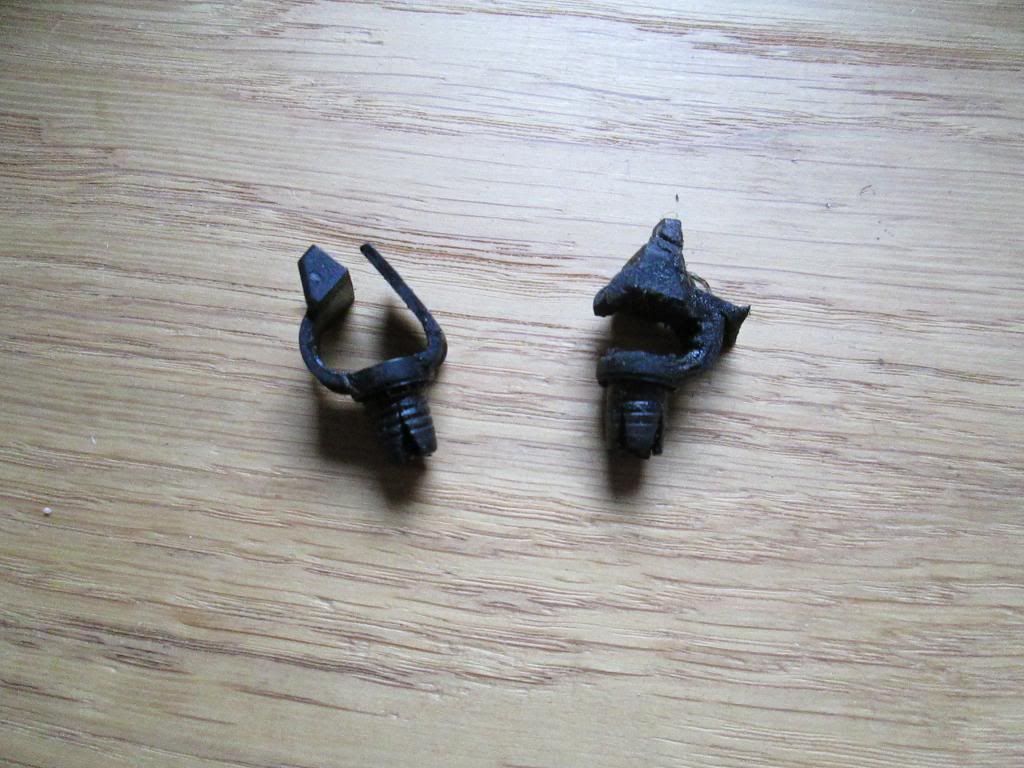

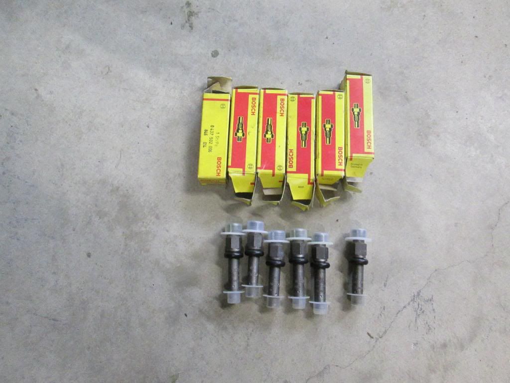

Nu heb ik een vraagje ivm de oliedruksensor bekabeling.
Die moet met volgende inschroef houdertjes gefixeert worden, maar de mijne zijn stuk, zie:
Weet iemand hiervan het BMWNR om ze te bestellen?
Ook heb ik een nieuw lagertje gekocht voor in krukas aan bakkant. De smalle is de oude, de breede de originele nieuwe.
Weet iemand welke kant eerst in het gat moet?

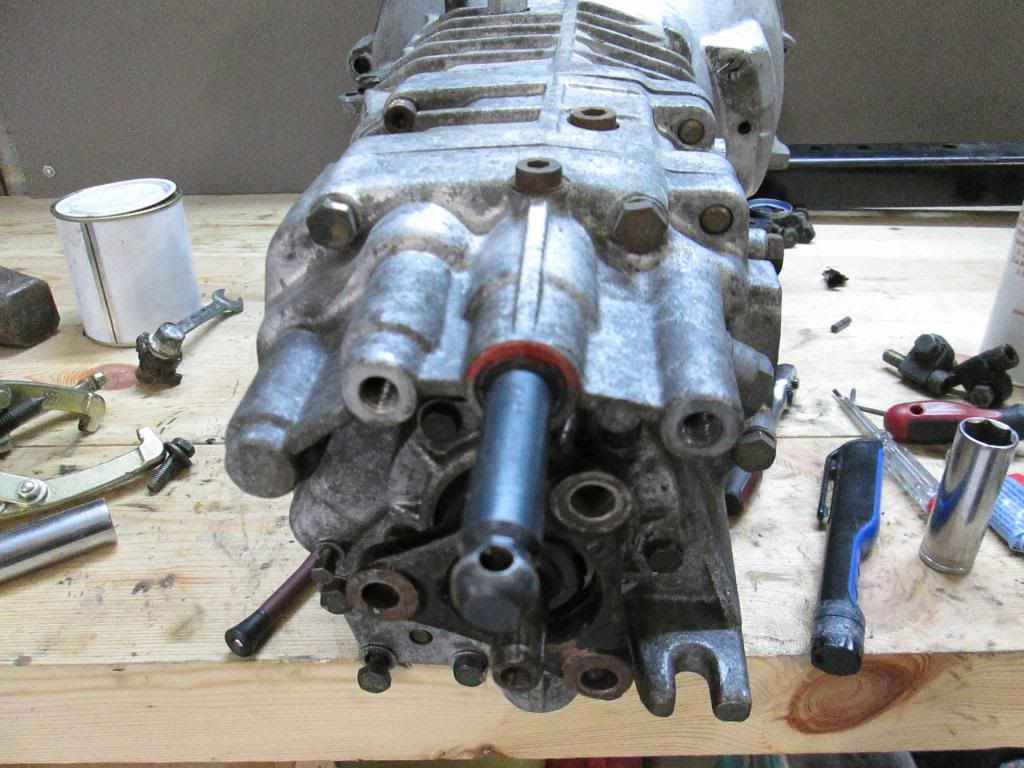

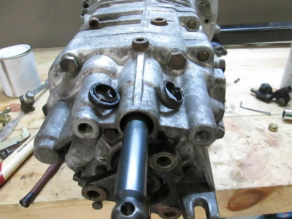

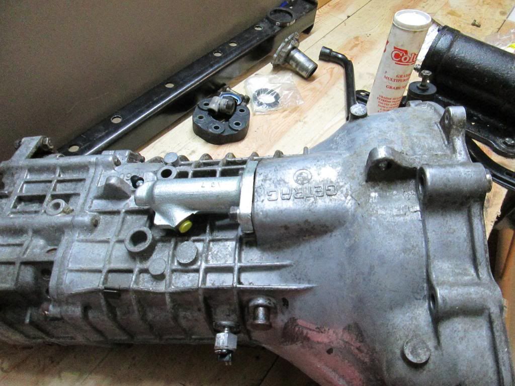

Vandaag heb ik me even bezich gehouden met de versnellingsbak.
Hiervan ga ik de 3 oliekeeringen vervangen. Alsook het schakelgewricht(had spel met asje) omdat de bak toen die nog ingebouwd zat soepel schakelde, maar je voelde precies slecht aan of je naar 3de of bv 5de schakelde.
Dichting vd schakelstang vervangen. Deze moet je voorzichtig uithlen mt zeer smal plat schroevendraaiertje. Oppassen geblazen want je mag niet krassen in
de rand waar de dichting opvalt. Dus voor alle zekerheid tegen lekken een heel beetje dichtpasta toegevoegd.
Monteren ervan met ronde buis van juiste diameter.
Tis goed gemonteerd. :)
Vervolgens een nieuw gewrichtje gemonteerd voor directer te schakelen. Zou dit gevoelloos schakelen nog ander oorzaken kunnen hebben?

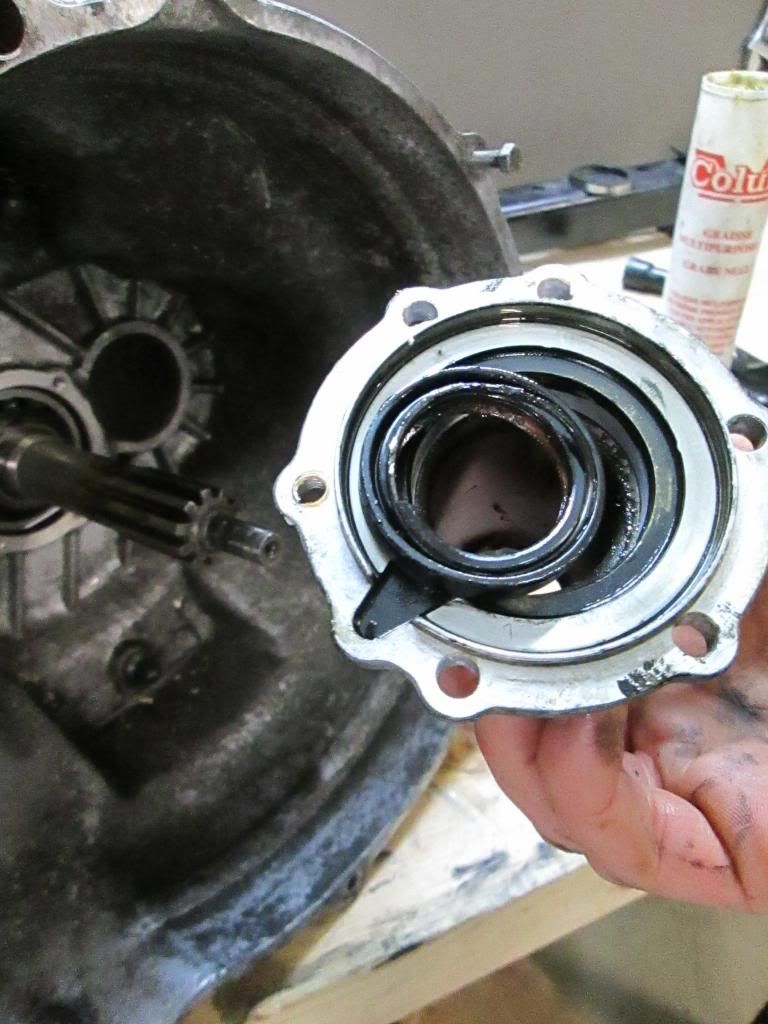

En een nieuw koppelings pompke.
Dan de pakking vervangen aan motorkant.
Eerst een gedemonteerd, maat bekeken en dan kan ik bestellen.(niet bij BMW want NLA).
Ik moet ook nog de dichting aan de achterkant vd bak vervangen, maar ik moet eerst een lange dopsleutel vastkrijgen om de moer los te krijgen.
Ik heb al iets gemaakt om de 'driehoek' met 3 gaten in te blokkeren.
