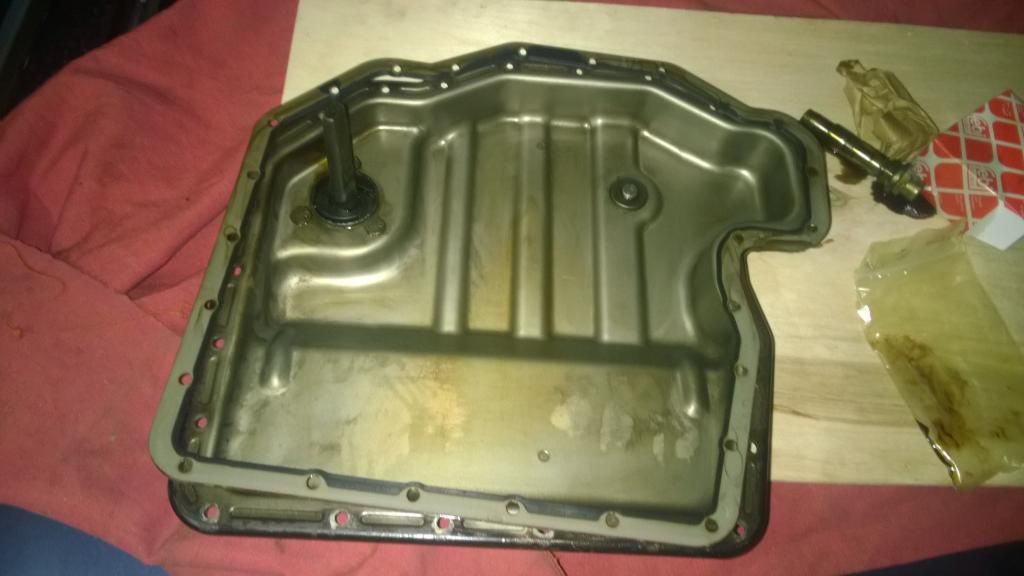

Máánden te laat heb ik eindelijk eens mijn e39 een echt goede beurt gegeven. Heerlijk werken aan verse goed onderhouden techniek is echt leuk.
Bij M62s zijn er een paar isssues die best belangrijk zijn. 1 daarvan is de oliepomp. Carter er af en checken of die nog vast zit. Wel nu: muur vast.
Wel was de ketting er losjes opgespannen, dus die maar even nagesteld.
Carterpannetje schoon:

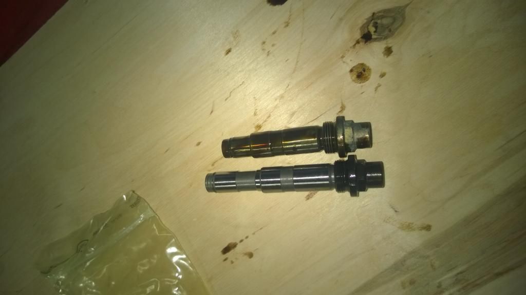

Een 2e ding is de kettingspanner van de distributie:
Die was wel op...vgl de lengte.
