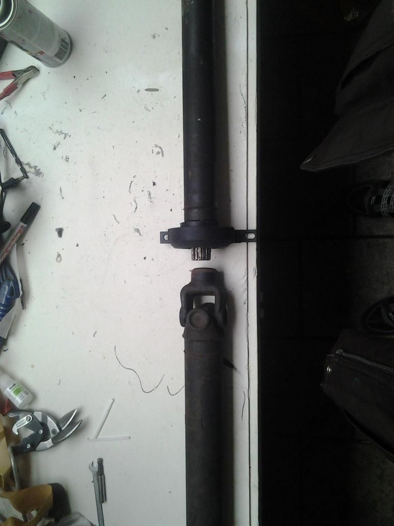

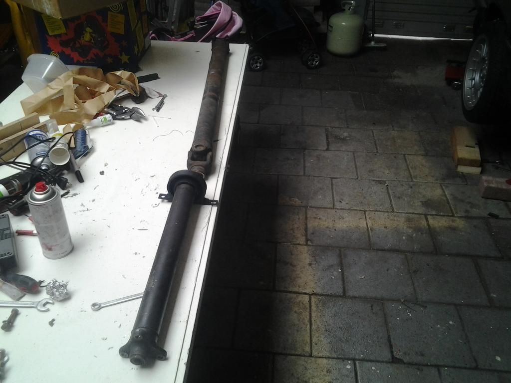

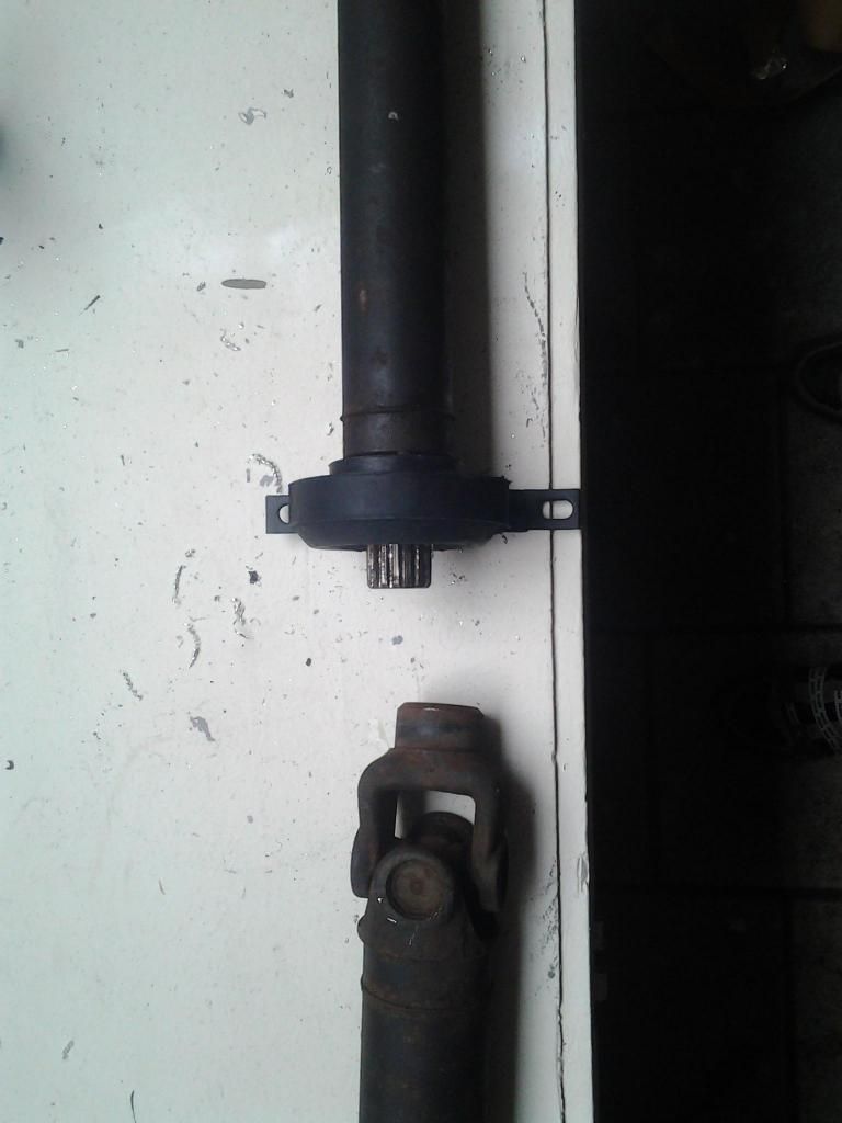

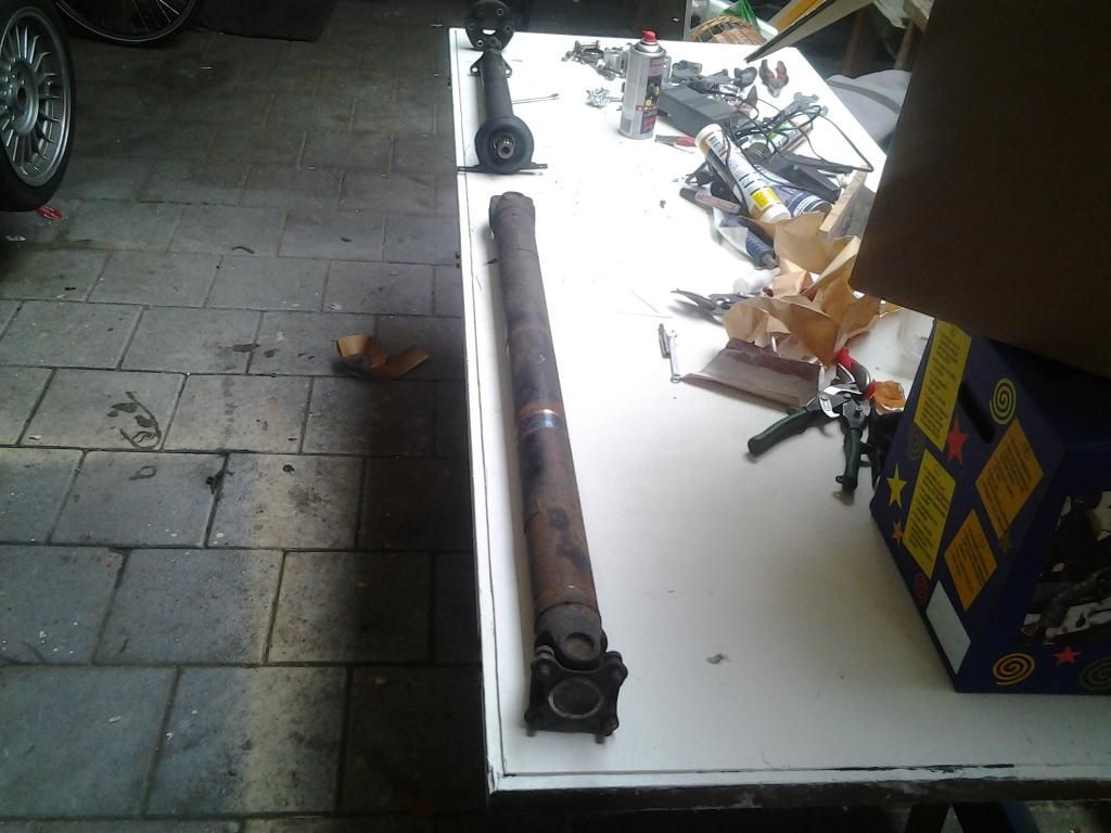

sorry maar ik snap er niks meer van.
Ik had eerst mijn uitlaat onder de bmw gehaald.
Daarna heb ik het tussen lager los gemaakt die bevestig zat aan de onderkant van de auto.
Toen heb ik de cardanas los gemaakt van de bak samen met de hardyschijf.
Toen de bout los geschroeft die de 2 delen van cardanas bij elkaar houd en deze niet gemerkt.
En het deel wat aan de diff zat los geschoeft om te kijken of er verder geen merk opstond, of dat ik op een of andere manier kon zien hoe hij heeft gezeten.
Ik snap niet hoe je hem weer in elkaar kan zetten zo dat het klopt, voor 3 oren achter 4 oren en de kruskoppelingen heb ik niet aangezetten.

Hey jongens, ik werk normaal aan vrachtwagens en kom dagelijks in contact met dit soort van aandrijvingen, wat aldo vertelt is correct. Wat ik op de foto's zie is dat in het laatste stuk geen kruiskoppeling zit. Dit wil zeggen dat je het gewoon in elkaar kan schuiven, het zal geen problemen geven en spaart kosten uit. :wink:

Nog ter aanvulling: dit soort koppelingen worden ook steeds per paar gebruikt en ik zie maar 1 paar op de foto.

hij zit er weer onder en er zijn geen trillingen bij gekomen ;-)
