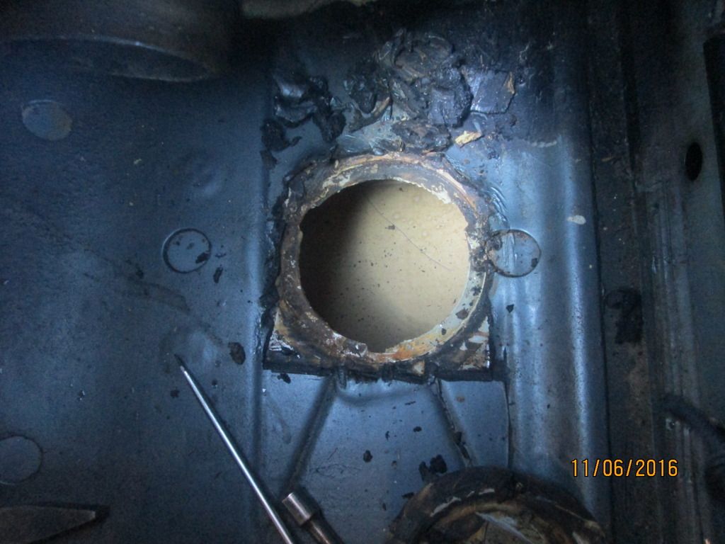

Dit weekend af en toe en gaatje gevonden om aan de 315 te werken.
De holle ruimte zijn al gedaan met de dunne spray, later daar nog dikkere bescherming over doen.

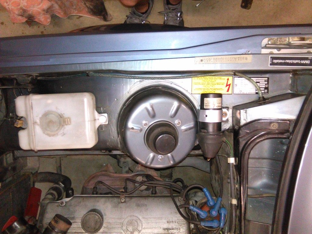

Ik heb ook de stop rechtsvoor al uitgehaald om de vliegroest te verwijderen. De andere 3 moeten wachten want mijn hittefeun is stuk gegaan. Ziet er goed uit:
Vervolgens nog het motorcompartiment rechts gepoetst. Een aardige klus, maar wat een verschil zeg!!!
Niewe boutjes waar nodig, etc...

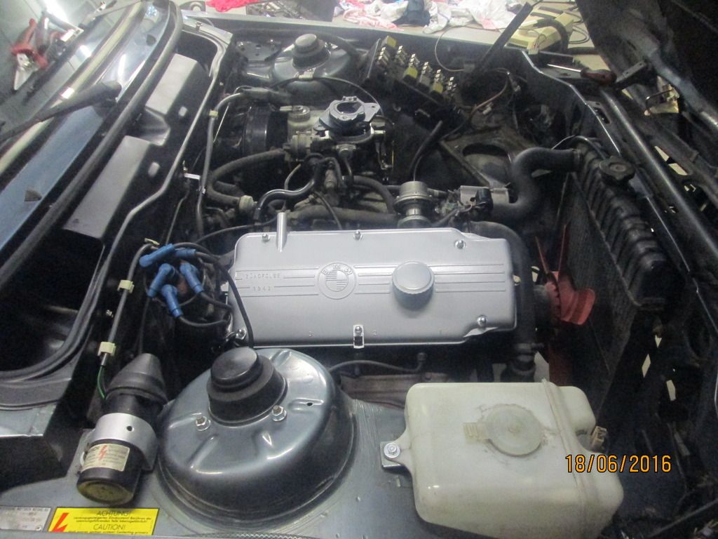

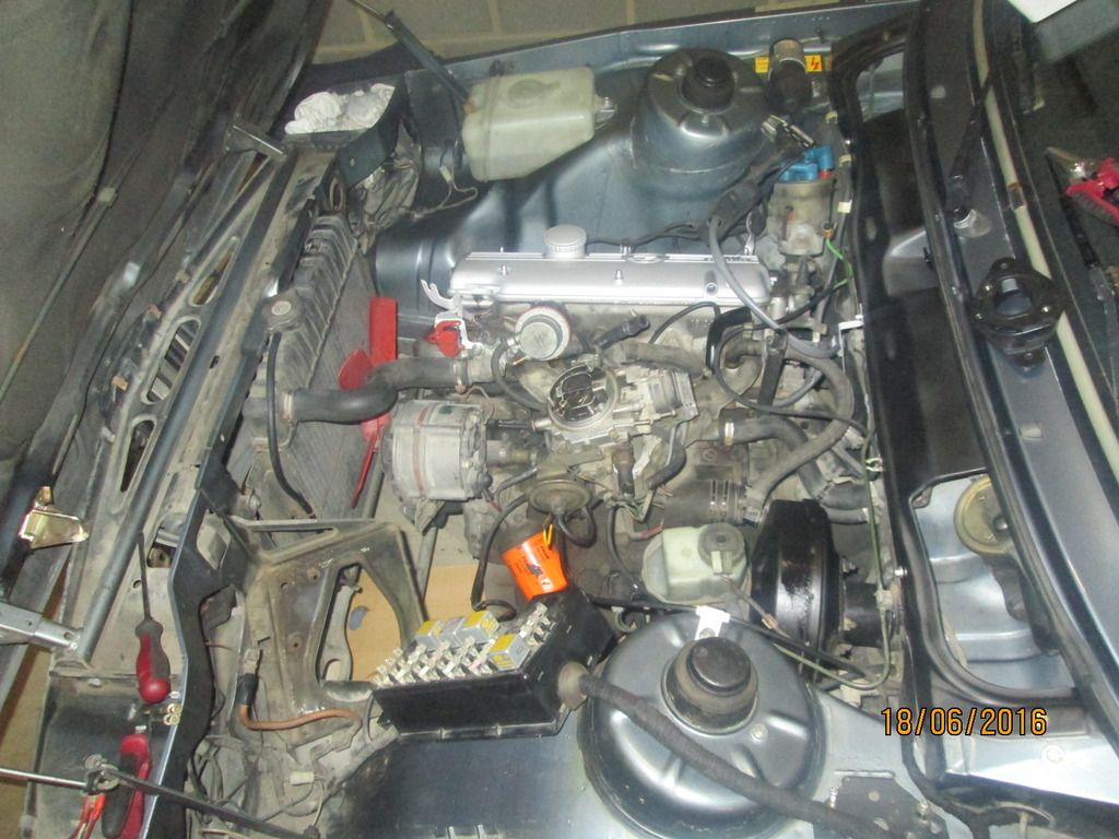

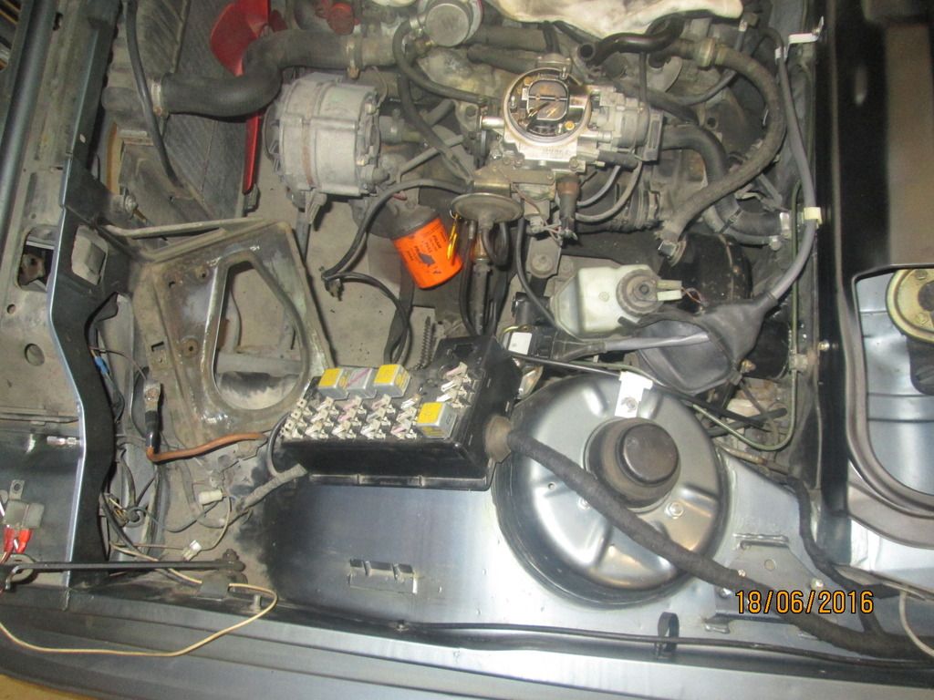

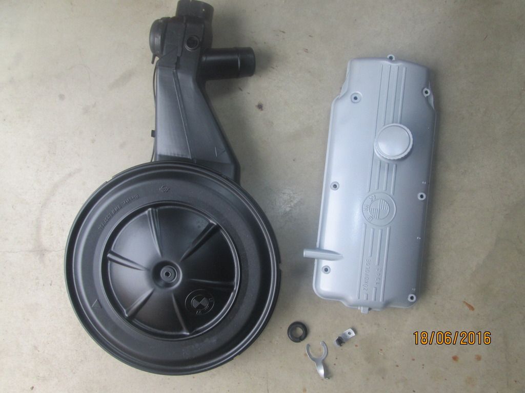

Zo, na een midweek aan zee met vrouw en dochter nog eens iets kunnen klussen aan de 315.
De achterlichten heb ik gedemonteerd en rubbers gereinigd. Ook hier geen roest te vinden.
Nog wat onderdelen geschuurd en gelakt:
Begonnen met reinigen linksvoor en de kabelboom reeds van nieuwe ''stoftape'' voorzien.

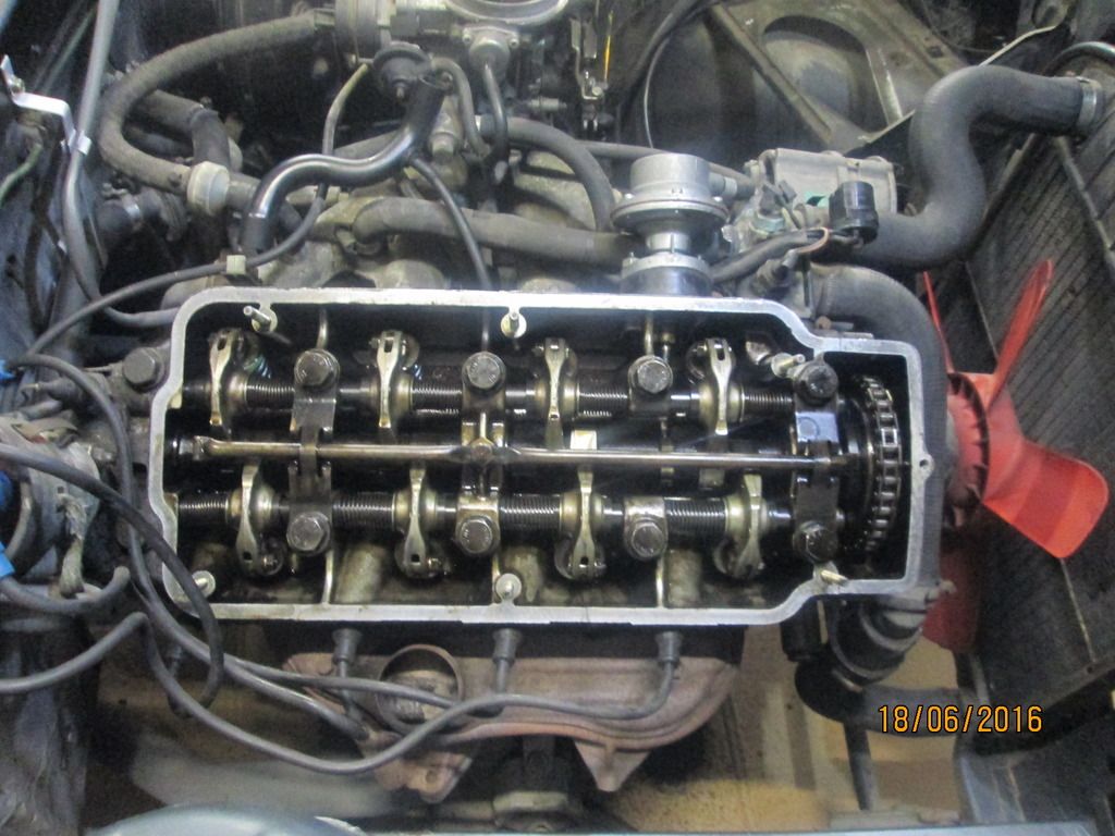

Klepjes geregeld, was wel even verschieten. Volgens men werkplaats handboek(AUTODATA) moeten die op amper 0.15-0.20mm ingesteld worden.
Ik heb ze op 0.18mm gezet. Ze stonden allemaal veel te ruim.
Vers gelakte kleppendeksel erop met nieuwe moertjes en nieuwe kleppendeksel pakking.
Carburator is los voor nieuwe rubber voet te monteren.
En nu wachten op de bestelde koelslangen en benzineslangen.
Alles is nu mooi toegankelijk.
Motorkap gaat er ook nog af om nieuwe isolatiemat erop te zetten.
