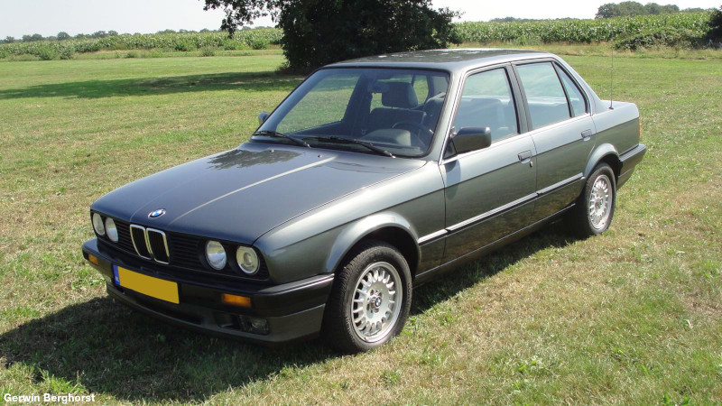

@Ite, thanks. Nu ik het zo bekijk heb ik meer E30's onder handen gehad dan E21's. Want behalve de cabrio's van eerder, de zwarte 320iS bij jou in de schuur was deze ook al eens aan de beurt:
@Jeroen, dat is mogelijk, je kent de tarieven
@Walters, thanks. De E30 van Koos was dan ook een mooie basis en daar zijn de puntjes dan ook prima op de i te zetten.

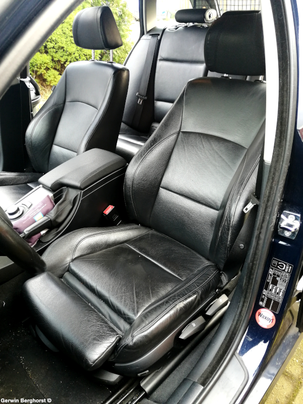

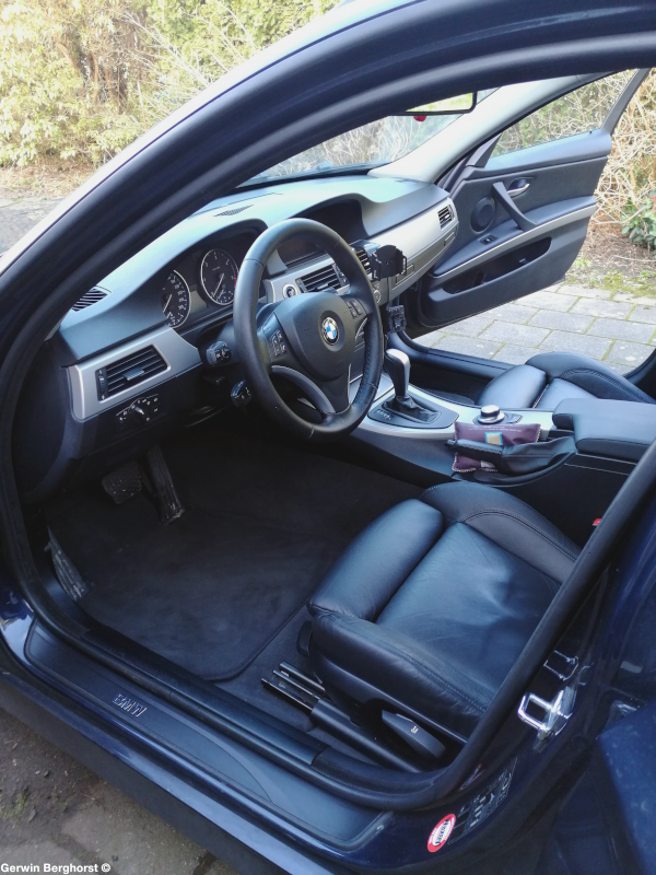

Nou, nog maar eens wat anders dan. De vorige keer hebben we de buitenkant behandeld, hardstikke leuk en mooi maar er zit natuurlijk nog meer aan een auto. Vandaar maar eens een stukje over leren bekleding, het onderwerp deze keer onze daily driver E91:

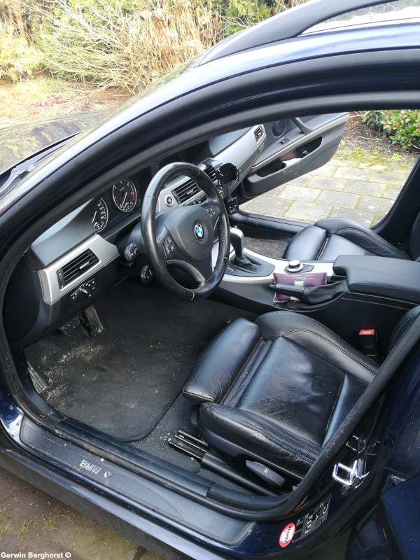

Deze auto wordt natuurlijk niet ontzien in het dagelijks gebruik en dat is onder andere goed terug te zien aan de leren bekleding. Neemt niet weg dat daar zeker wel van alles te behalen valt qua schoonmaken en verzorgen. Leer heeft de eigenschap om van alles in zich op te nemen, waardoor het gaat glimmen en zonder het te zien erg vies is (geld ook voor een leren stuurwiel). Voor allen geld, dat leer van zichzelf een mooie, egale zijdeglans moet hebben. De bestuurderstoel van het onderwerp dit weekend heeft dat zeker niet meer:
Eigenlijk net zoals bij de buitenkant geld, het is reinigen en verzorgen, niet toveren! Dus schades kun je hooguit minder laten opvallen, maar zeker niet laten verdwijnen. Daarvoor moet er minimaal verf aan te pas komen, of in het geval van natuurleer (Nubuck, Buffalo) een kleurstof. Voor het schoonmaken van leren bekleding zijn er diverse mogelijkheden:

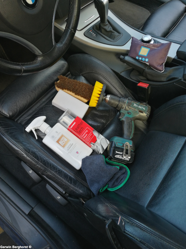

Het advies is om altijd zo licht mogelijk te beginnen. Koop een goede reiniger (zoals Autoglym Leather cleaner) en werk dat goed in met een zachte (paardenhaar) borstel. Hiermee los je het vuil op uit het leer en kan je aansluitend dit afvegen met een microvezel doek. Geeft dit niet het gewenste resultaat? Ga dan een stap verder door het inwerken met bijvoorbeeld een boormachine of een DA-machine te doen. Let hier wel op, meer mechanisch geweld is meer kans op schade! Nog steeds niet het gewenste resultaat? Dan kun je overwegen een melamine- (of wonder-) spons te gebruiken. Deze hebben een licht schurende werking die naast het schoonmaken ook de toplaag weer mooi zijdeglans afwerkt.
Dit neemt een mooi deel van de tijd in beslag, omdat je de reiniger niet moet laten opdrogen om de kans op vlekken tot een minimum te beperken. Begin dus met bijvoorbeeld de zitting, werk deze volledig af en ga dan verder met de leuning. Sluit af met de achterzijde en de hoofdsteun en deel de achterbank op in 2 of 3 delen. Laat de reiniger goed drogen, dus overdekt werken (of een zonnetje, of de hulp van een fohn) is een pré.
In de tussentijd kan je mooi alle details nalopen met bijvoorbeeld Poorboys World Natural look, dit geeft alle overige kunstofdelen een natuurlijke glans en frist het verdere interieur op. Daarna is het tijd om het leer te gaan beschermen, dit kan met leercreme, een leerwax (meestal vloeibaar) of een leercoating. Ik heb zelf een creme in het assortiment, dat is een kwestie van opbrengen, aan laten drogen en afnamen met een (licht vochtige) microvezel doek.

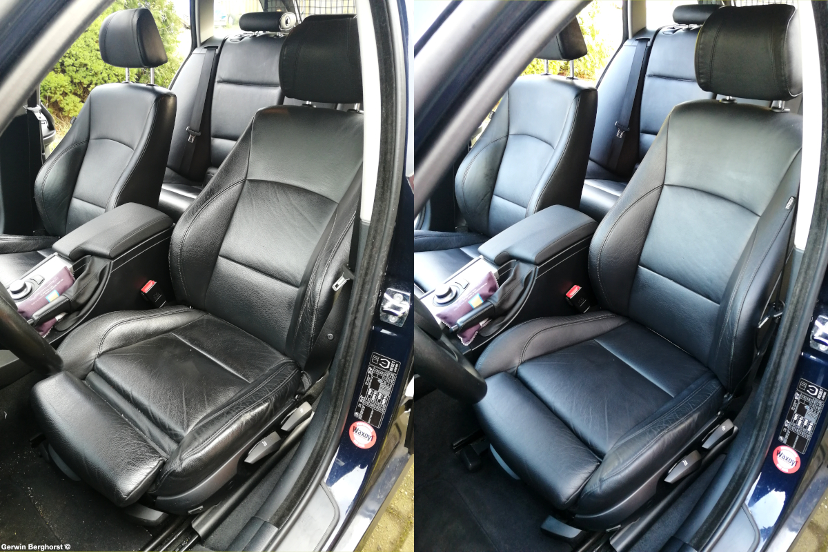

Hoop tekst, maar dan heb je ook wat. Kijk maar eens naar deze before and after:

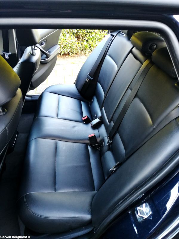

Zeker een object als de achterbank (welke vaak minder gebruikt wordt), kan je dan weer richting een nieuw exemplaar krijgen:
En zo ben je een middagje lekker onderweg. Auto even goed uitgezogen (erg belangrijk voor het onderhoud van je auto!!), de leren bekleding weer opgefrist, alle kunststof delen schoon en behandeld en de zilveren trim even een kleine polijstsessie gegeven. Daar kan Suzanne voorlopig weer netjes in rondrijden (pedalen heb ik na het maken van de foto's uiteraard ook ff gedaan, geen gezicht zo

Mooi lesje weer Gerwin, maar (nog) geen leder in mijn eigen wagenpark.

Holy f*ck Gerwin, wat ziet dat er prachtig uit. Veel werk, veel geduld, maar het resultaat mag er zijn. Heel cool!

Mooi werk, Gerwin!! Ik ga dit voorjaar de stoelen van mijn f31 eens doen, datisal een tijdje het plan. Dank voor deze steun in de rug!

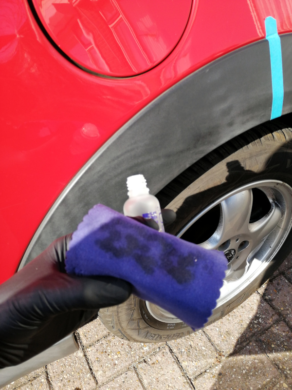

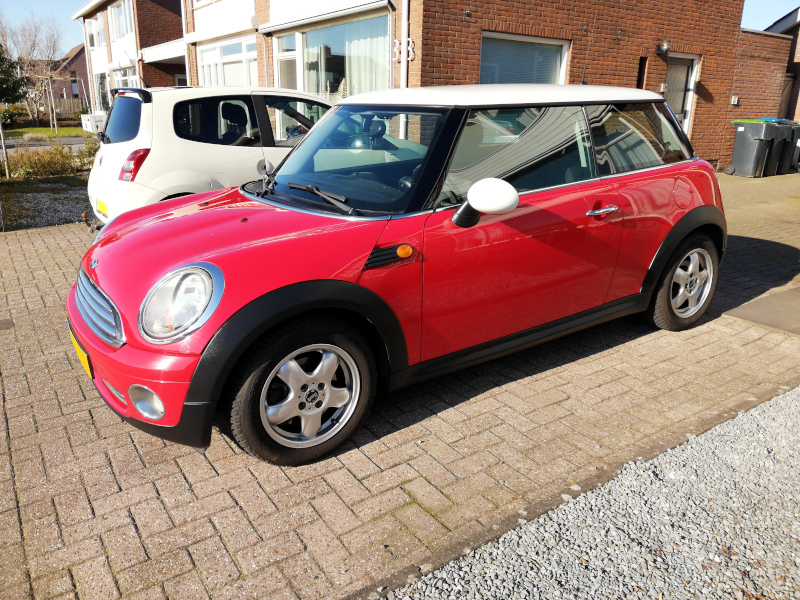

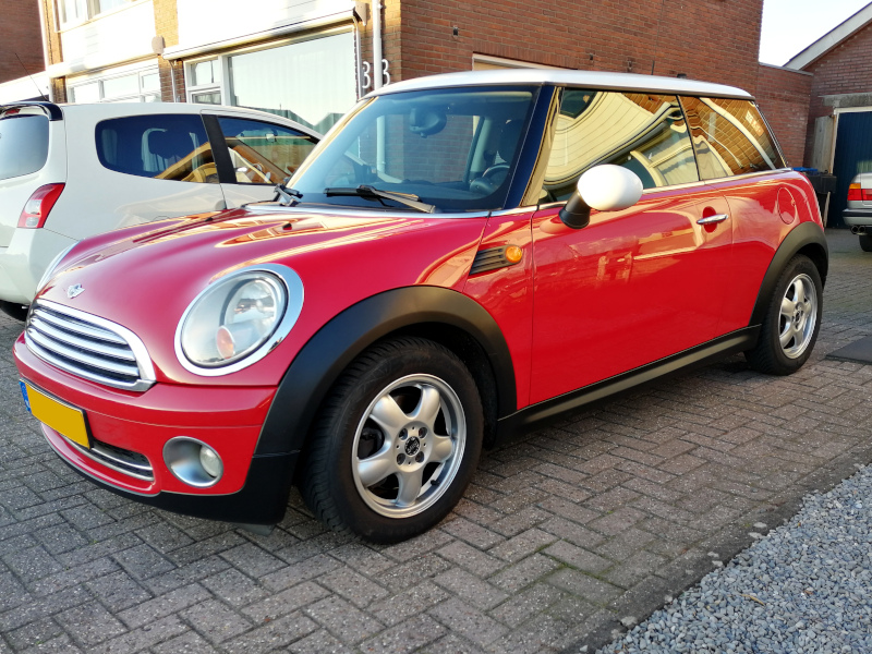

Nog maar eens een onderwerpje dan? Iets waar we met onze klassieke BMW's allemaal last van hebben, zwarte kunststof onderdelen! Zeker op leeftijd worden ze grijs (tegen wit aan) omdat de zon grip heeft gekregen op ingredienten van het kunststof. We kennen natuurlijk allemaal wel diverse middeltjes om dit tegen te gaan, maar die zijn allemaal vettig en van korte duur. Ook het fohnen van het kunststof geeft tijdelijk verbetering, maar versnelt ook het verouderingsproces. Tijd voor een duurzamere oplossing dus!
Het object van deze sessie, onze meest recente aanwinst:

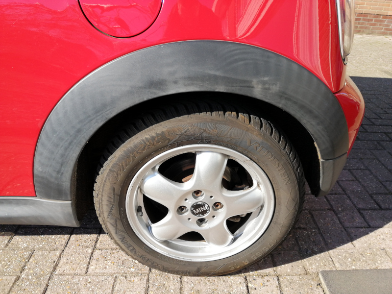

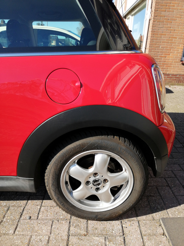

Jawel, Suzanne heeft zelf gekozen deze keer en het is een Mini Cooper geworden. En zoals te zien is deze ook al slachtoffer van geworden van verouderend kunststof. Wat je volgens mij ook terug ziet is het fabricageprocess, duidelijk lopende lijnen van het vloeibare kunststof. Extra uitdagend dus:

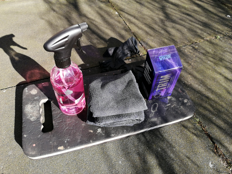

Zoals bij alle dingen rondom het "detailen" van een auto, goede voorbereiding is het halve werk. Je kunt kiezen voor welk middel je wil, maar zolang je niet zorgt voor een goede basis zal het altijd van korte duur zijn. Ik heb gekozen voor een trim coating van Gyeon en doe de voorbereiding (na wassen en drogen) met Gyeon Prep. In de basis moet het een goede ontvetter zijn, all pupose cleaner, 99% IPA of zoiets als Prep. De coating komt met een applicator en suede doekje en je heb wat extra doeken nodig voor ontvetten en uitwrijven. Denk bij een coating ook aan een paar handschoenen, goede ventilatie (of masker) want het is minder fijn spul! Ik heb gekozen om buiten te werken, dit is niet volgens de instructies omdat het eigenlijk 24 uur volledig moet curen:

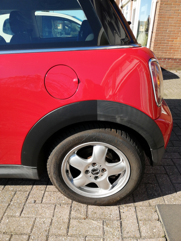

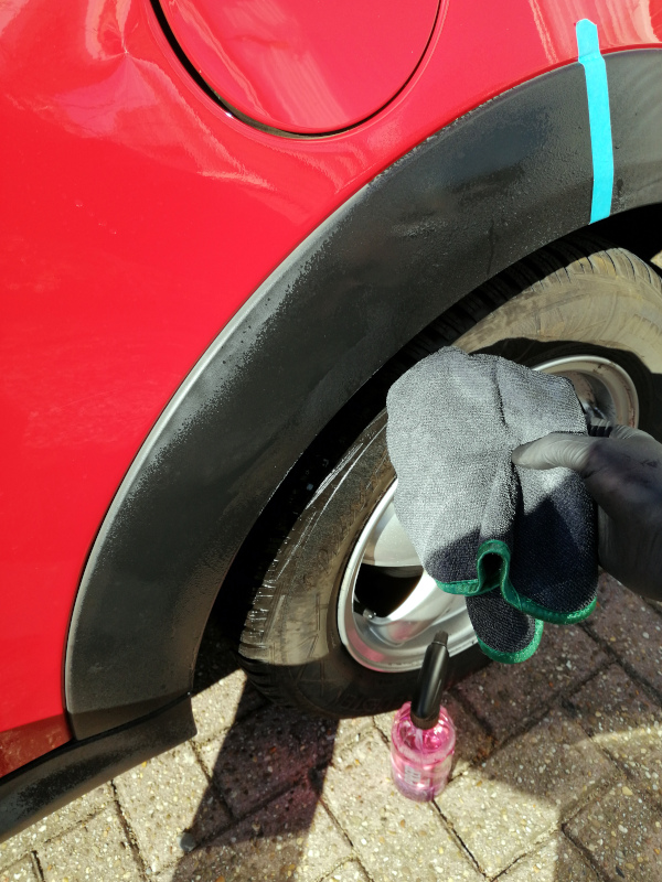

Afijn, aan de bak dan maar. Ik heb een 50/50 gedaan, vandaar het stukje tape. Overigens is dit niet aan te bevelen want je kan al snel een verschil introduceren als je er niet zo handig mee bent. Eerst maar een goed schoon en ontvetten:
Dan is het een kwestie van het suede doekje om de applicator te wikkelen en een paar druppels coating aan te brengen:
Breng de coating aan in rechte en overlappe bewegingen zodat je een mooie egale laag krijgt. Probeer hier lakwerk te vermijden, plak desnoods (bij voorkeur) af zodat je geen coating op de lak krijgt, maar dat geld andersom net zo goed! Zodra je de coating iets aangedroogt is (hooguit 5 min) even nawrijven met een microvezel doek en zoek het verschil
Dat gaat prima, dus maar even het hele paneel gedaan:

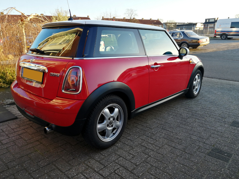

Daarna is het dus een kwestie van alle kunststoffen bij langs op bovenstaande manier. Probeer zo dun mogelijk te werken en te zorgen voor een goede voorbereiding. Ik zal later terug komen op de standtijd, maar die schijnt met deze coating tot 12 maanden te zien

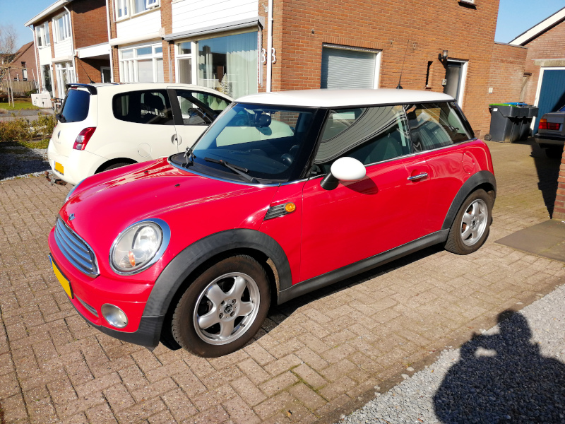

Het was een mooie en zonnige dag, daarom durfde ik het aan de coating buiten aan te brengen. Wel zag ik in de avond dat er behoorlijk dauw op de auto lag (eind februari) wat in dit geval de standtijd niet ten goede zal komen. Daarom is binnen aanbrengen wenselijk en hem daar 24 uur te laten "drogen". Ik zal binnenkort eens een update doen van de huidige staat, maar daar ben ik nog steeds erg tevreden over. Wel was het licht erg hard, dus heb ik in de avond nog ene paar plaatjes gemaakt:
Erg aan te bevelen dus! Ik zou zeggen bestellen en tijd om je klassieker er weer netjes bij te zetten!
