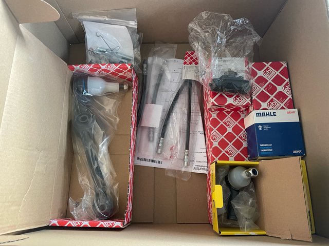

Ondertussen is de kerstman ook langs geweest met aardig wat onderdelen. Zo heb ik de Eibach veren ontvangen. Eens kijken of ik die met de 'standaard' verenspanners een beetje fatsoenlijk in elkaar gedrukt krijg. Aan de verpakking en de presentatie ligt het in ieder geval niet. Kan ik zo blij van worden. Ook de beschermdelen op de veren zodat de spanners de lak niet beschadigen.
Een andere doos vol met onderdelen om de remmen en de ophanging te doen.
- 2 wielremcilinders (zijn lek)
- De attributen om de schoenen te voorzien van nieuwe spanning. Schoenen en trommel zijn nog goed, dus die laat ik voor nu even
- 4 remslangen, altijd goed om te vervangen
- Thermostaat. Die had ik nog niet vervangen, dus mag ook wel een keer.
- Carterpanpakking (niet op de foto)
- Kleppendekselpakking. Deze werd nabezorgd, dus kan er nu ook mooi op.
- Draagarmen
- Stuurkogels
Kan natuurlijk eigenlijk niet wachten om het te gaan monteren. Maar eerst kerst met de familie. Alvast mooie dagen gewenst iedereen!
Posts: 19194
Re: BMW e21 320/6 '79 van Jos
Lekker bezig! Die nieuwe draagarmen en dat soort spul, spoorstangen etc, dat zou ik allemaal een laagje extra verf geven. Nieuwe uit de doos is bruin binnen een halfjaar.
