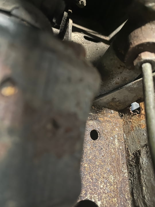

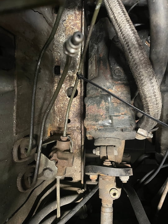

Bij het verwijderen van de HRC van de auto kwam er uiteraard wat afwijkend te voorschijn. De HRC had al wat jaartjes gelekt in de rembooster. Aangezien ik deze toch al wilde voorzien van een nieuwe laklaag die maar eruit gehaald.
Je kunt gelijk in de motorruimte zien dat er al geruime tijd remvloeistof gelekt had. De lak was al grotendeels van de linker balk af.

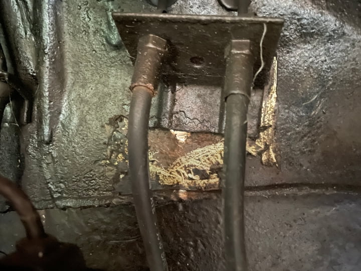

Helaas ook het eerste roestgaatje gezien. Nu kunnen we er redelijk bij dus die moeten we gelijk aanpakken denk ik. Komt mijn nieuwe lasapparaat toch nog van pas.
Uiteraard precies achter de beugel van de remslangen.

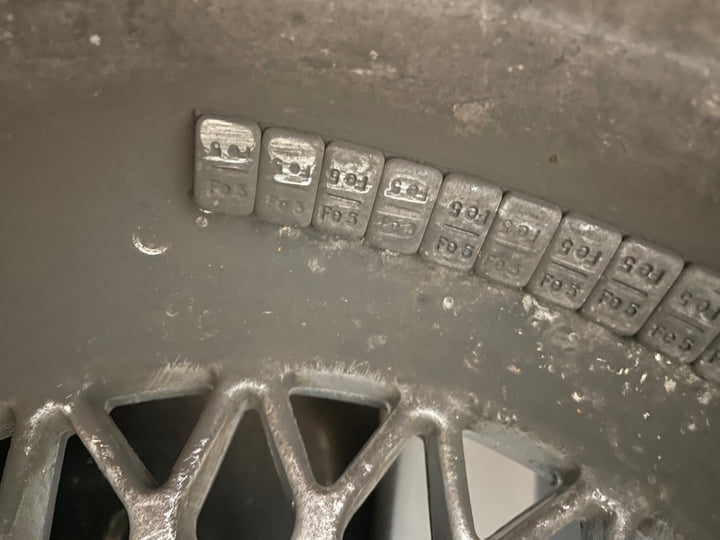

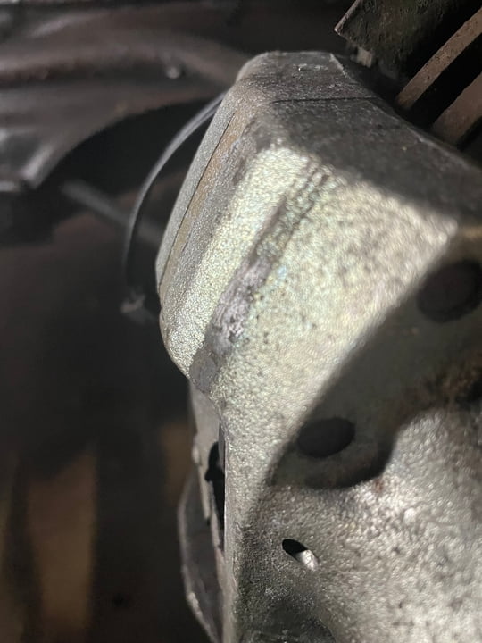

Wat ook gelijk duidelijk werd was dat de velgen, liever gezegd het balanceerlood, aanloopt tegen de remklauw.
Verder had ik al een vermoeden toen we bij Ite de wielen er een keer af gehad hebben... BBS wielen vragen vaak langere wielbouten. De huidige bouten hebben net vier windingen in de naaf zitten.

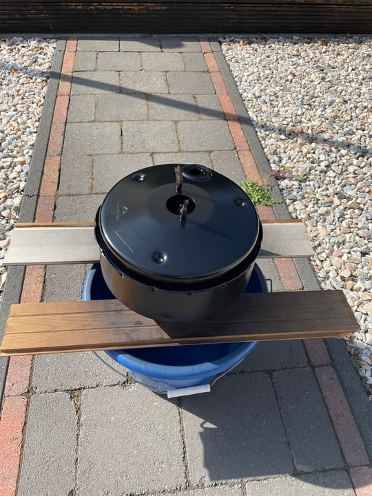

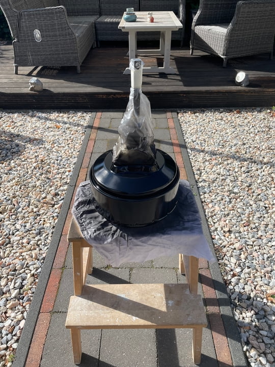

Vandaag dan maar even de rembooster afgemaakt. Deze staat weer klaar voor montage.
Originele ATE sticker heeft het ook overleeft.
Wat betreft het aanlopen van het BBS wiel tegen de remklauw voor.
Deze BBS wielen zijn officieel voor de E3 en E9 gemaakt. Wat mij wel opviel is dat als ik hiervan foto's bekijk dat deze dus gewoon met een slaglood op de velgrand gebalanceerd zijn. Vroeger was er natuurlijk nog geen plaklood. Wellicht dat ik dus wanneer er nieuwe banden opgaan ook maar voor het ouderwetse moet gaan. Zijn we gelijk van het aanlopen af.
