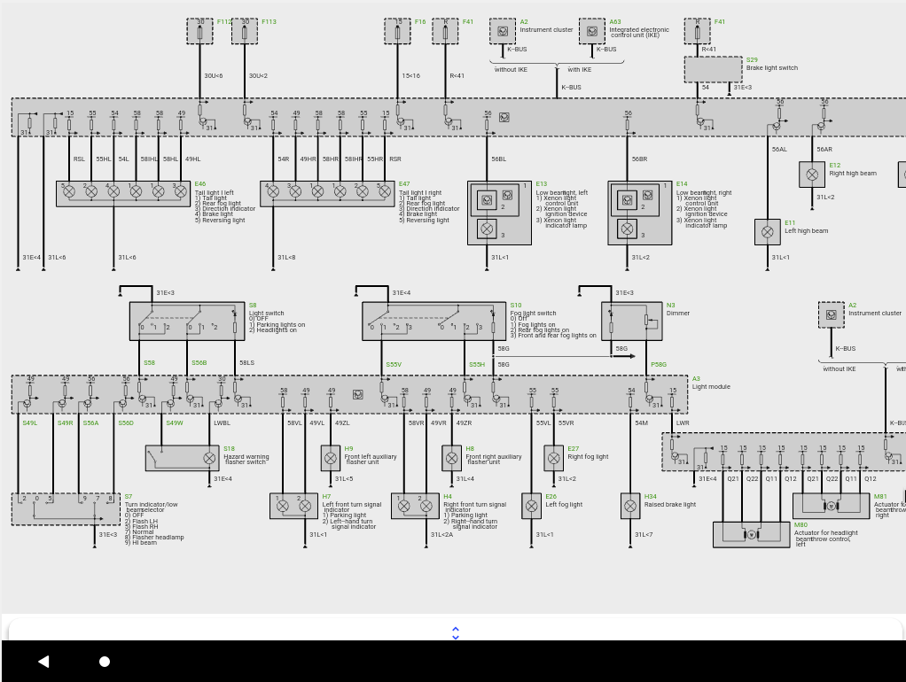

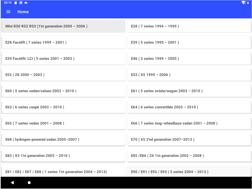

Ik gebruik voor de e39 de wds android app voor alle electrische schema's. Handig en zeer uitgebreid.
Heb het op zowel smartphone als op een android onder virtualbox draaien
voorbeeldje LCM E39LCI:

BertjeConti wrote: Thu Jan 04, 2024 7:07 pm Ik gebruik voor de e39 de wds android app voor alle electrische schema's. Handig en zeer uitgebreid.
https://www.eriba-titan.nl/rob/album202 ... ndroid.png
https://www.eriba-titan.nl/rob/album202 ... droid2.png
Briljant, heb het meteen geïnstalleerd! op zich ben ik er nu ver uit, alleen het verplaatsen van de zekeringkast naar het handschoenvakje gaat nog wel pijn doen ben ik bang
