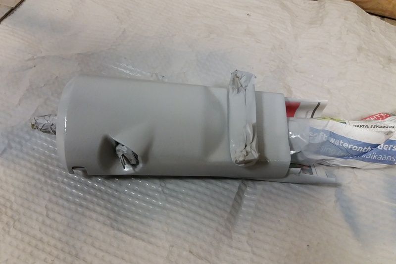

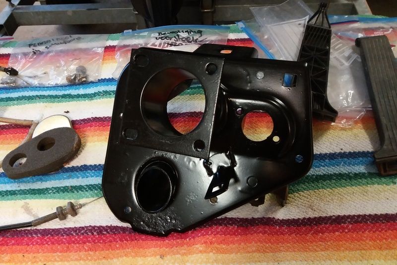

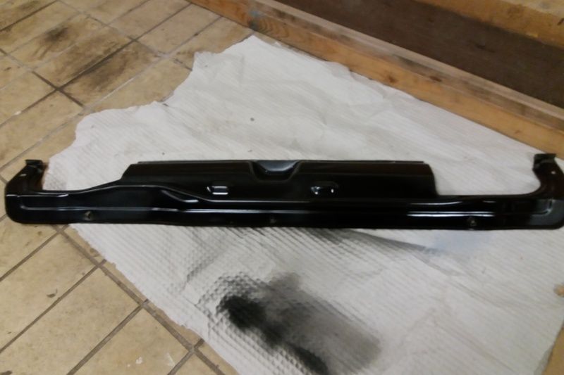

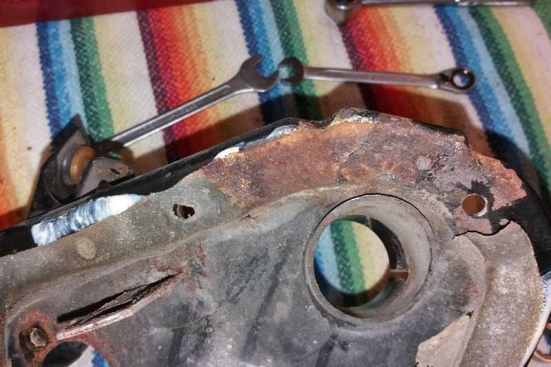

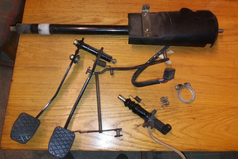

De pedaalbak en de stuurkolom konden wat liefde gebruiken, meer dan ik had gedacht en me kon herinneren. Het spulletje dus maar gedemonteerd.

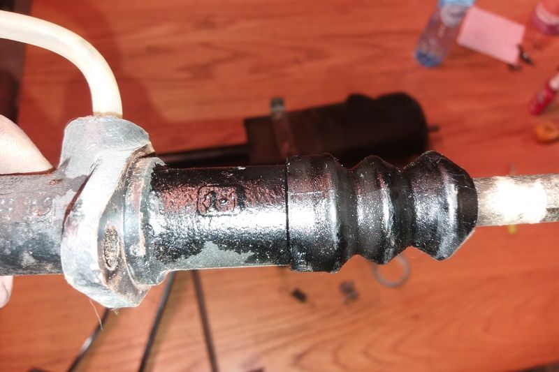

Om te beginnen, de hoofdkoppelingscilinder was lek.
Dat heeft tot lekkage geleid, waardoor de pedaalbak ernstig was aangetast.

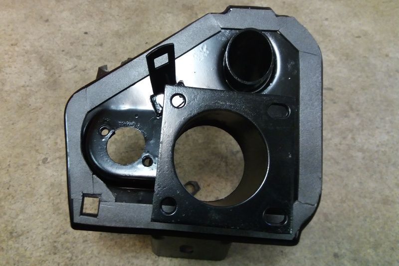

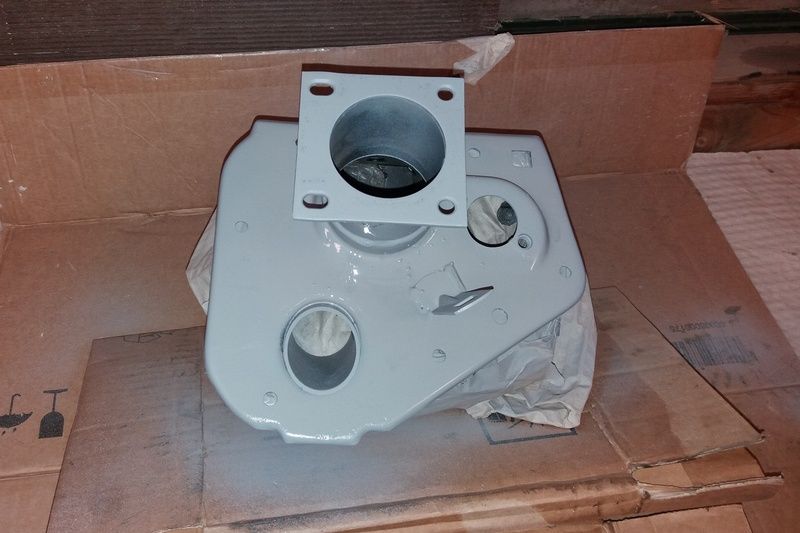

Dus die roest heb ik er maar eens uitgestraald en daarna de pedaalbak in de epoxy gezet.
De bovenste kap van de stuurkolom had ook beschadigingen dus ook die in de epoxy gezet.
En alles mooi zwart.
Omdat ik toch bezig was heb ik de parafaanplaat ook strak gemaakt en gespoten.
De pedaalbak heeft een pakking op de zijde die tegen het schutbord zit, maar die is niet meer nieuw verkrijgbaar, terwijl de oude altijd vergaan is. Dus ik heb dat opgelost met kleefband.
Het hele zaakje gemonteerd en teruggeplaatst in de auto.

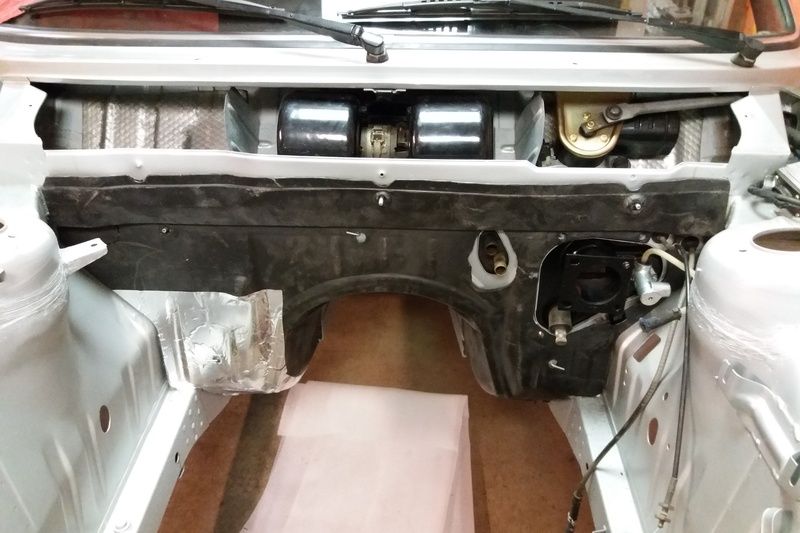

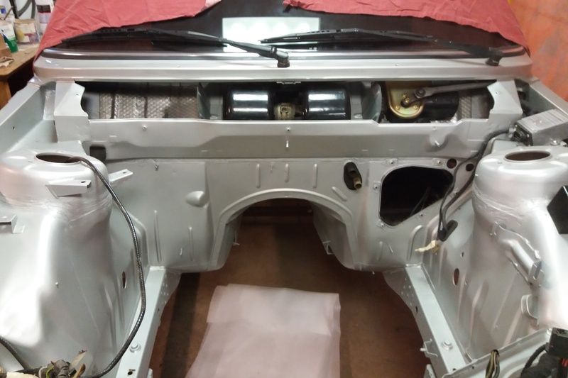

De kachelmotor kon ook teruggeplaatst worden, maar niet voordat ik deze uit elkaar heb gehaald om schoon te maken. Wat was dat een vuil beest.
Hij zat vol kleine blaadjes en zaadjes.
De losse delen goed gesopt
Vastgelegd welke variant ik in mijn auto heb zitten, een Sofica
En in de auto geplaatst
Op deze foto zie je ook nog een beetje bling staan. Ik had weer een doosje met spul laten verzinken.
Een van de delen was de stang van de ruitenwissers, waar de motor op gemonteerd is.
Het grootste deel is verborgen onder de parafaan, maar dit deel blijf je zien:
Ook het slotje van de motorkap gedaan.
- Posts: 19252
Re: Uwbuurman: 323i 1978 Polaris, pagina 102 50 foto's

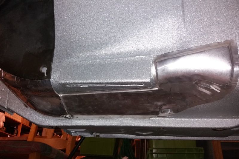

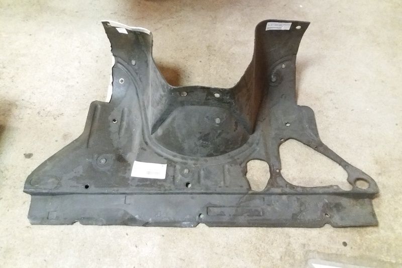

De isolatiemat aan de schutbordzijde heb ik geplaatst
En ook het hitteschildje aan de onderzijde, dat alleen de 323i heeft, geplaatst. Uiteraard een nieuwe.
Weer mooie vooruitgang Koos! Is je isolatiemat aan schutbord niet beschadigd?
Dat zou blijkbaar mindere kwaliteit zijn tegenwoordig.

Nee, want ik heb deze nieuwe al een paar jaar, dus dit is een van de laatste originele. Goede kwaliteit dus.bmw e12 e21 wrote:Weer mooie vooruitgang Koos! Is je isolatiemat aan schutbord niet beschadigd?
