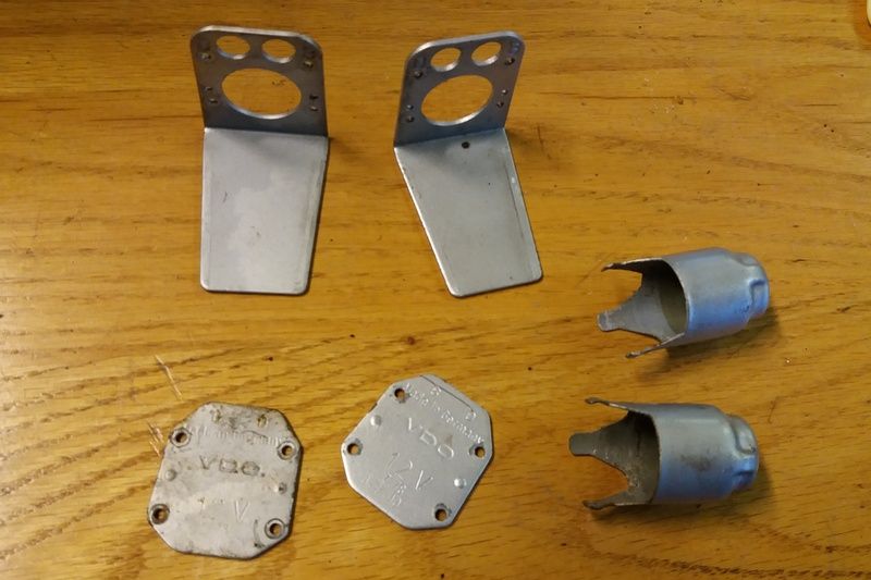

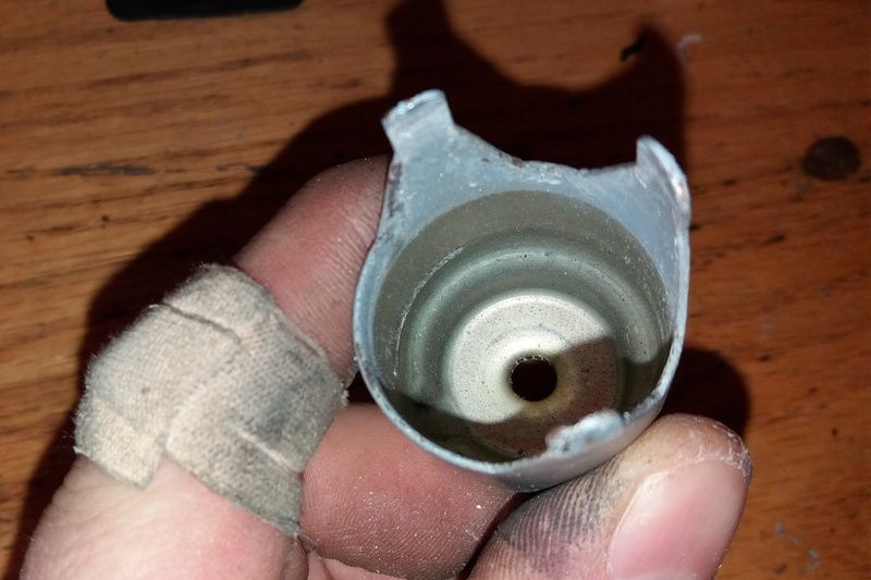

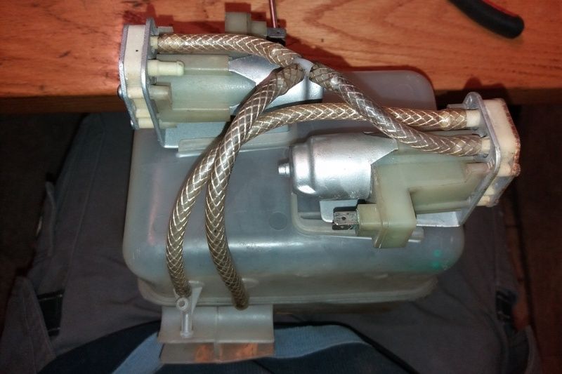

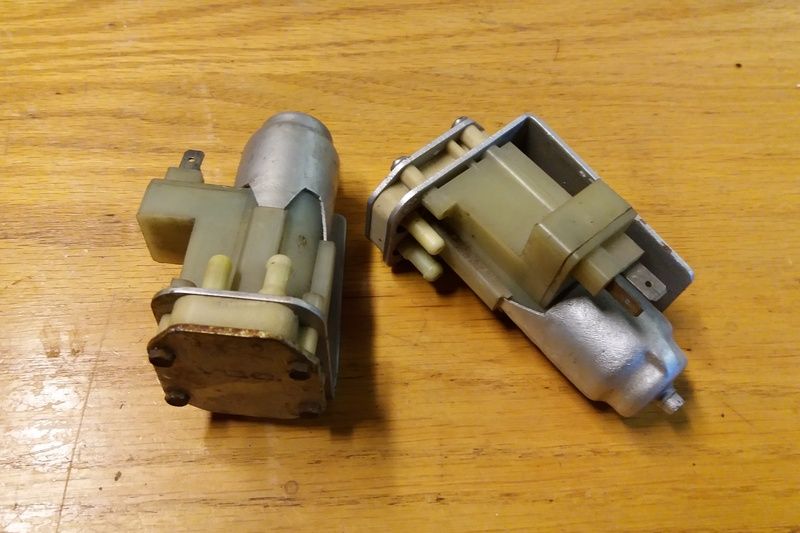

Daarnaast heb ik de ruitenwisserpompjes uit elkaar gepeuterd. Er zitten twee op. Eén voor de ruitenwissers en één voor de koplampwissers.
Ze zijn nu een soort van zilverkleur geverfd, maar de roest zit er al doorheen.
Per saldo horen ze geel verzinkt, zoals te zien aan de binnenzijde.

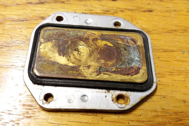

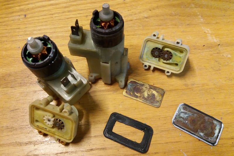

Dit is het dekseltje, het messing plaatje houdt de tandwieltjes op hun plek.

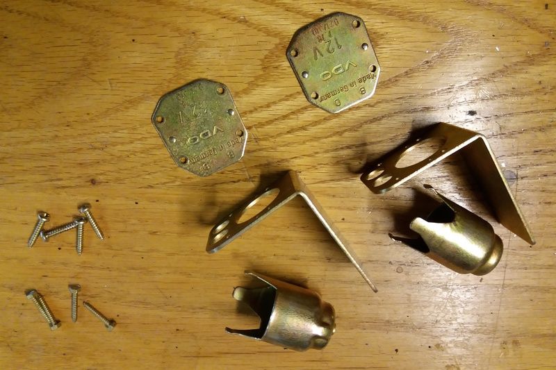

De te verzinken onderdelen
En de ingewanden die niet verzinkt moeten worden.

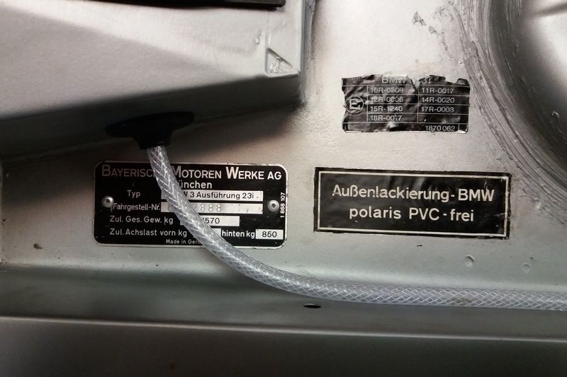

Ook heb ik het typeplaatje en de originele affabriek stickertjes teruggeplaatst. De sticker van de kleur zit inmiddels recht, ik zag pas op de foto dat die nogal scheef zat. Zijn ze mooi? Nee. Maar wel de originele, imitatie en nieuwe van BMW zijn erg anders en niet origineel. Dus dit moet het doen.

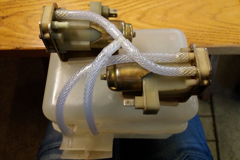

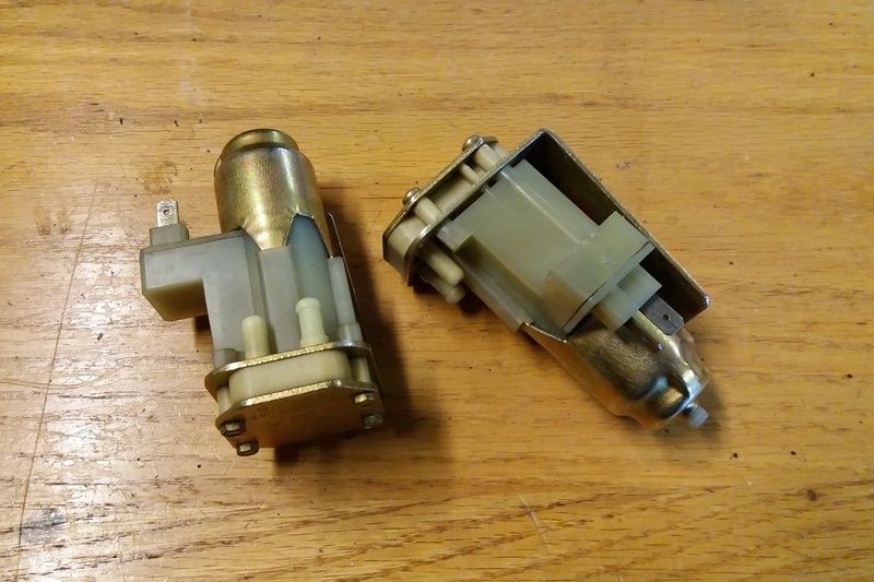

De ruitenvloeistofpompjes heb ik weer in elkaar gezet. Mooi geel verzinkt!

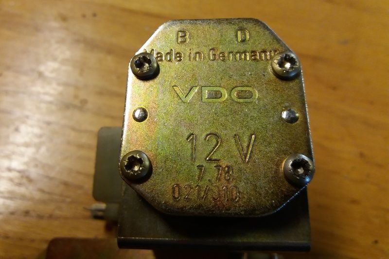

De pompjes zijn ook van 1978. Mooi!
En op het reservoir geplaatst!

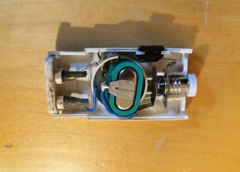

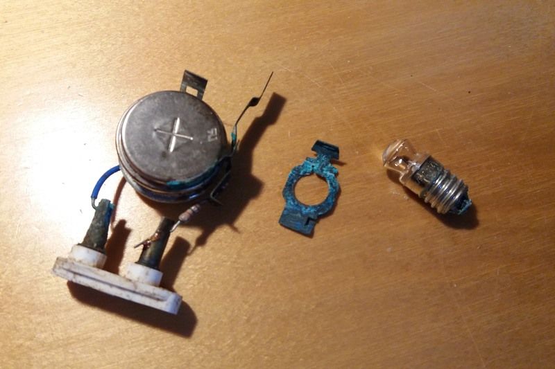

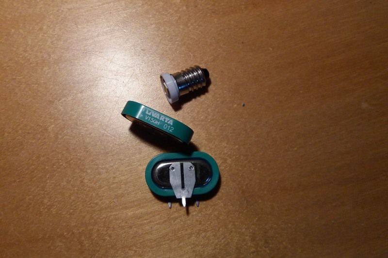

Tot slot heb ik het zaklampje, dat al lang niks meer deed, gedemonteerd. De batterijen waren zwaar vergaan, de hele binnenkant gecorrodeerd.
Dus nieuwe batterijen en een ledlampje met e10 fitting besteld. Solderen kan uiteraard ook.
Alles mooi gesoldeerd en klaar.
Hij laadt op en hij brand als ik m aan zet. Operatie geslaagd. Nu nog twee andere kapotte zaklampjes kopen, zodat ik in mijn andere auto’s ook een zaklampje heb. Wie oh wie heeft er een paar te koop?
