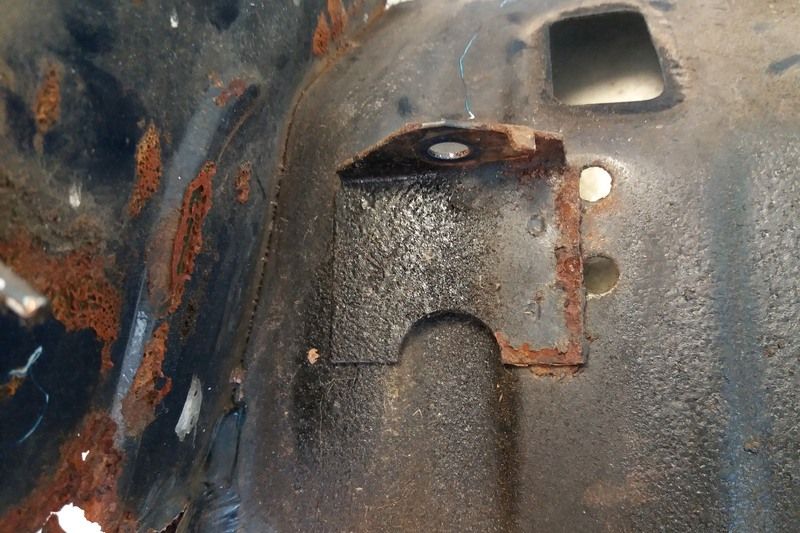

De nieuwe koperen remleiding, de dunne van 4,75mm, heb ik ook onder de auto geplaatst, maar wat ik niet begreep, was waarom deze te kort bleek. Ik kon de leiding niet aansluiten op de hoofdremcilinder, de HRC. Er miste ongeveer 30 cm, terwijl ik deze toch had nagemaakt aan de hand van het origineel.
Het origineel erbij en nog eens kijken in de bak met de korte stukjes en al snel zag ik een koppelstukje… Dat deel hoorde dus op de rest, maar waarom?
Kijken op foto’s van andere e21’s leerde me dat daar een ding zat, waar mijn leiding ophield. Het blijkt dat BMW een jaar na de productie van de mijne gestart is met het plaatsen van een remdrukverdeler voor de leiding naar de achterzijde. Een al te bruuske remactie kon namelijk nog wel eens voor een inhalend kontje zorgen… Omdat ik de remmen aan de achterzijde aangepast heb, verwacht ik een stuk meer remkracht aan de achterzijde. Die verdeler is derhalve wel wenselijk, dus ik ben op zoek gegaan.
Dit stuk komt uit een donor.
De verdeler zelf zit gebout op een plaatje dat weer gepuntlast zit op het binnenscherm. Maar lassen gaan we niet meer doen aan deze 323i. Eerst maar eens gedemonteerd.
Daarna gestraald en twee vierkante gaten geboord. Daar passen twee slotboutjes in, van een bumper. Die vallen precies in twee gaten, waarvan ik niet weet waarvoor ze zijn, want ze zitten bijna onder het plaatje. Ik gebruik het nu in ieder geval om het plaatje vast te zetten.

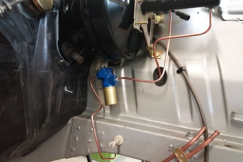

De bekrachtiger gestraald
En in de zinkspray
Daarna in de correcte kleuren van Até.
En het plaatje uiteraard Polaris.
Geplaatst
En het laatste stukje leiding gemaakt, waardoor eea nu wel is aangesloten op de HRC.
En in de zinkspray
Geplaatst
