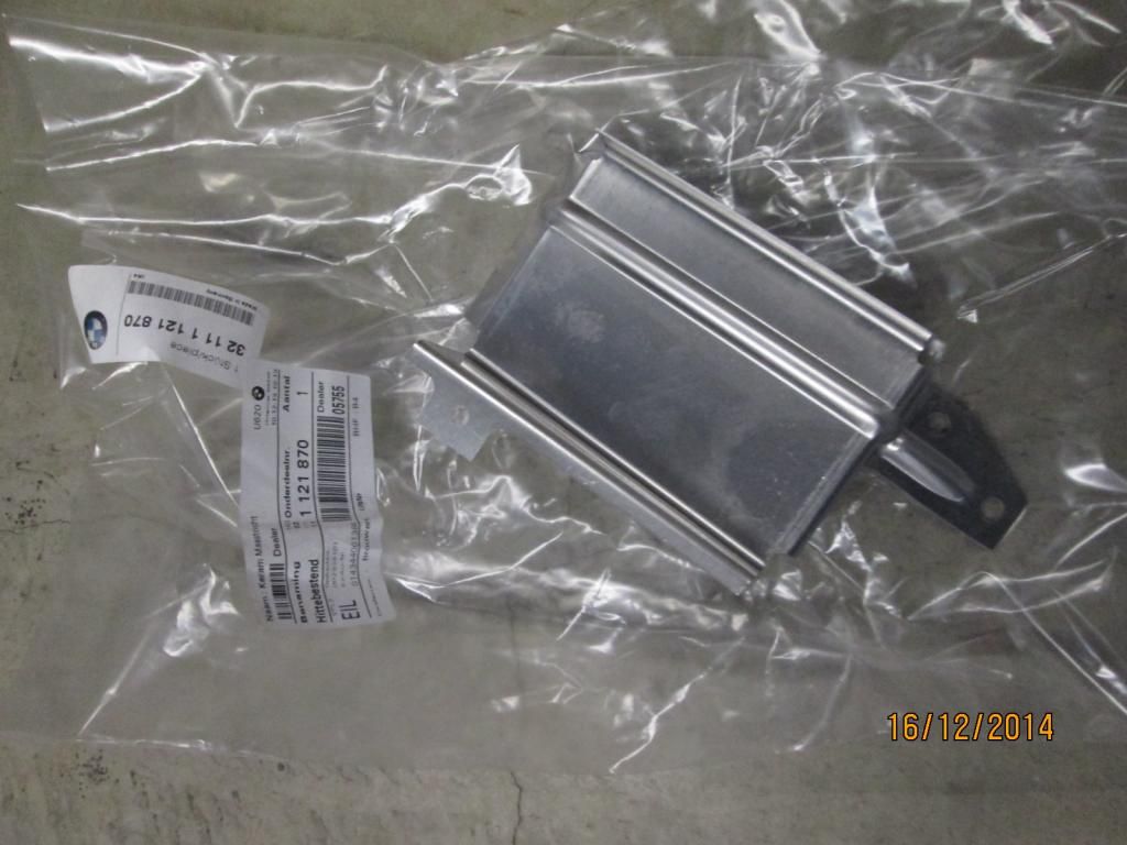

Re: Baur 323i A003304 (Alpinweiss)
Wat ik mij afvraag.
Zit deze bescherming standaard gemonteerd.
Deze heb ik alvast bij mij niet terug gevonden
En de rubbertjes die nodig zijn aan bevestigingslip 1.
Deze zijn verstorven en gebroken.
Veder zijn ondertussen alle boutjes binnen gebracht om te laten verzinken.
En ben ik ongeduldig aan het wachten op een telefoontje van de carrossier om mijn auto op te halen.
Ben echt benieuwd naar het eindresultaat.
Weet er ook iemand of de dichting (35111114452) nog te verkrijgen is ? Nr. 3

Die bewuste rubbertjes bedoel je daarmee de kunststof busjes waar de pedalen in draaien? Deze heb ik gekocht via de dealer maar moest er een half jaar op wachten.

Peter, jij geeft mij hoop.
Ik vermoed van wel maar ben het niet zeker.
Bekijk het morgen nog wel even.

Ik zal de factuur eens opzoeken of het nummer klopt. Wellicht hebben ze voor mij een batch moeten maken.
Het zijn origineel van die vergeelde hard rubberen busjes die waarschijnlijk bij jou ook helemaal afbrokkelde.
- Posts: 12158
Nu is de afbeelding die jij laat zien niet gelijk als bij mij.
Mijn uitvoering is zoals op deze:
http://bmwfans.info/parts-catalog/E21/E ... den_cable/
Ik heb het over nummer 6 dan.
