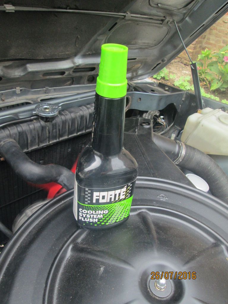

Zo, Het koelsysteem is geflusht met een product van FORTE.
Warmdraaien en dan 40min met product erin stationair laten draaien met kachelkraan vol open.
Toen afgetapt, er zaten'''zwarte roeststeentjes'' in.
Daarna nog 8x water opgegoten, laten warmdraaien en afgelaten tot het water redelijk zuiver werd.
Toen nieuwe radiator erin en Koelvloeistof erop.
Bij rijden staat de naald nu in het midden tot 2mm over het midden.

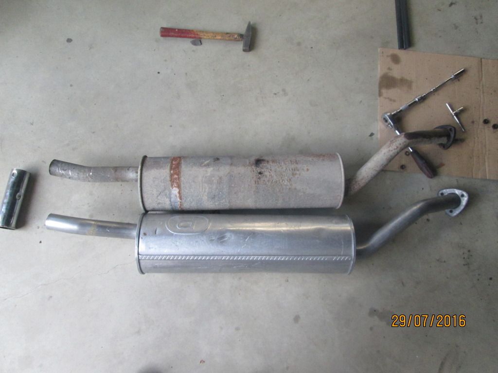

Ik heb tevens een andere eindemper besteld, die blaast sinds gisteren.

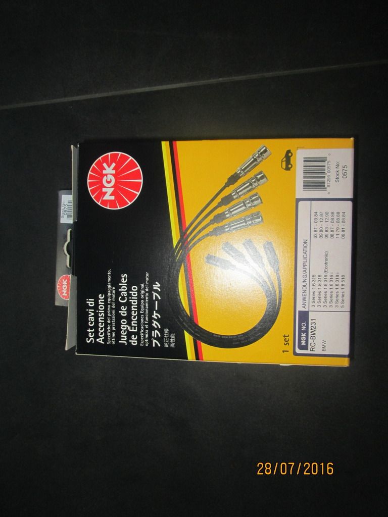

Ook nieuwe bougieekabels van NGK besteld, de oude hebben ouderdomsscheurtjes in.

En voor 52€bougiekabels ngk incl verzending mag ik niet klagen. :)

Forte spullen zijn altijd goed!
Leuk topic dit.
Posts: 3132
323baur wrote:Forte spullen zijn altijd goed!
Leuk topic dit.
Had ik ook al eens van mijn apk mannetje gehoord, waar kun je het particulier kopen?
Posts: 11902
Nee. Is alleen spul wat aan professionele b2b partners gaat.
Maar met een beetje goede relatie in onderdelenland of garage lukt het meestal wel.
Er is meen ik ook een webwinkel die dit (semi illegaal) verkoopt.
Ik heb het Forte product idd via Brouwers verkregen.
Zo, de bougiekabels zijn binnen. :D

Sparky's zijn geplaatst. Net als de nieuwe einddemper.

Dat dempertje had ik gewoon voorzien van een plaatje, maar mooi dat alles nu vers is!
