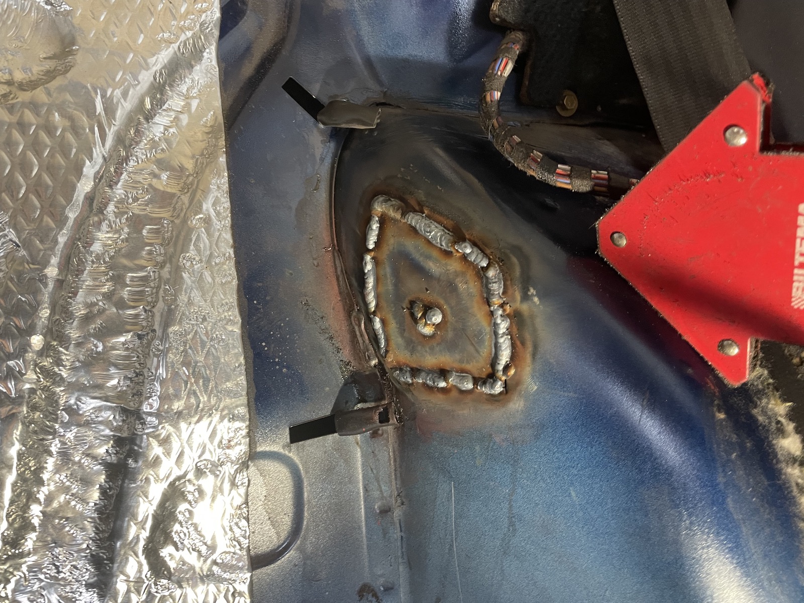

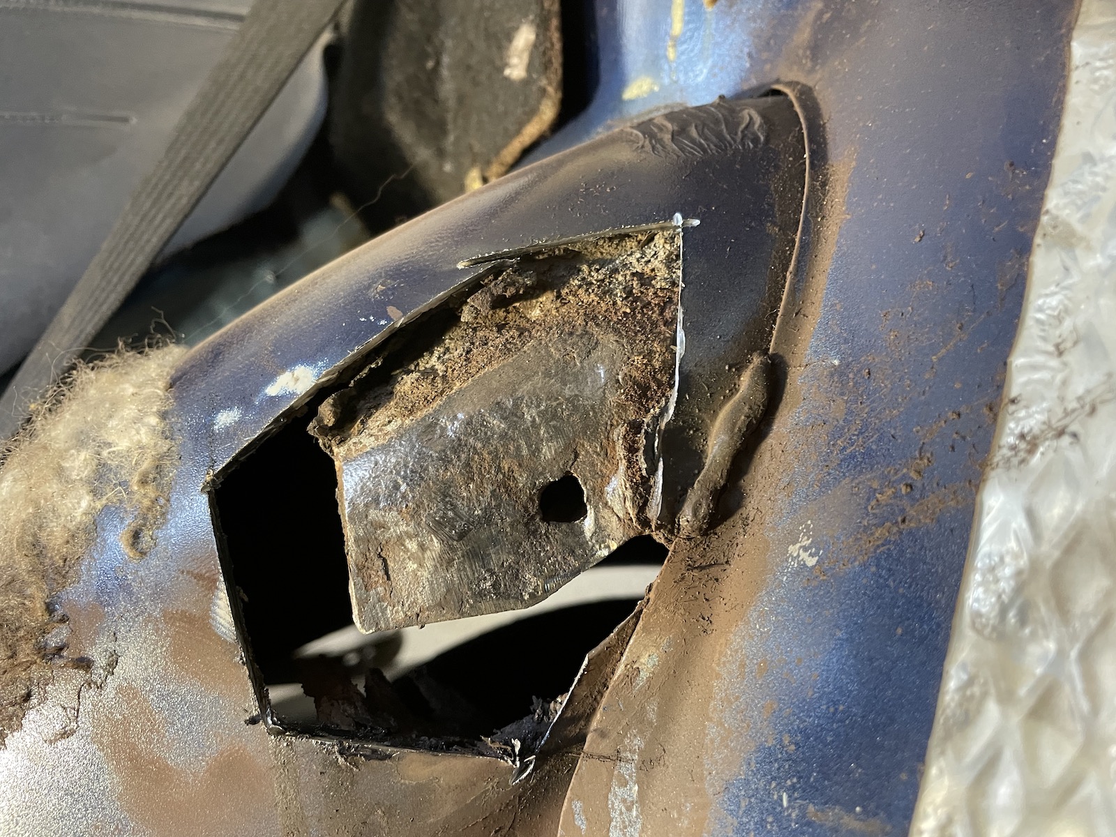

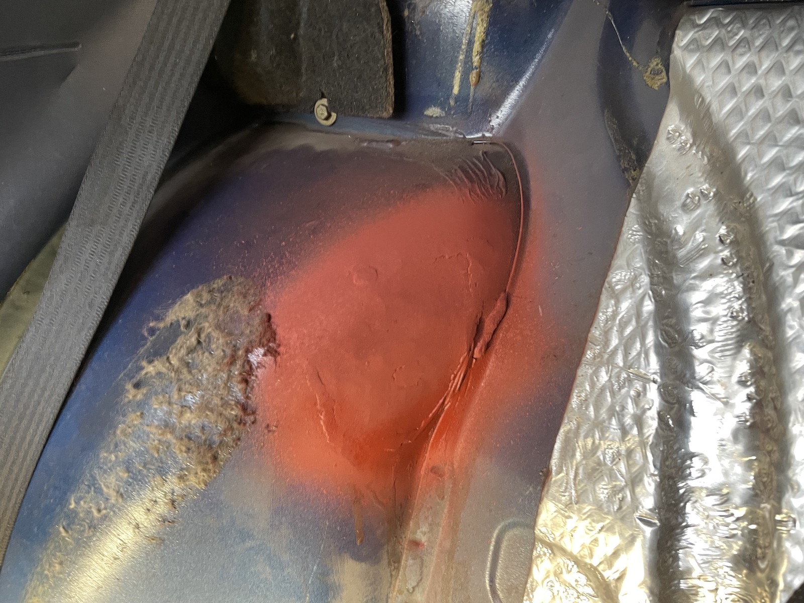

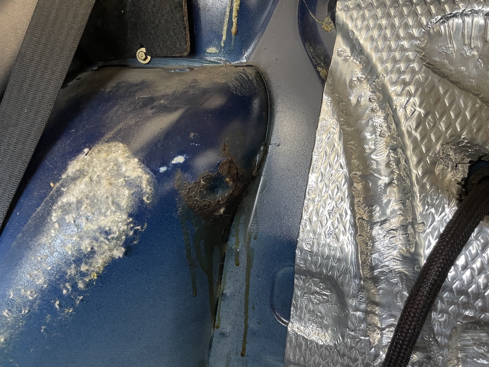

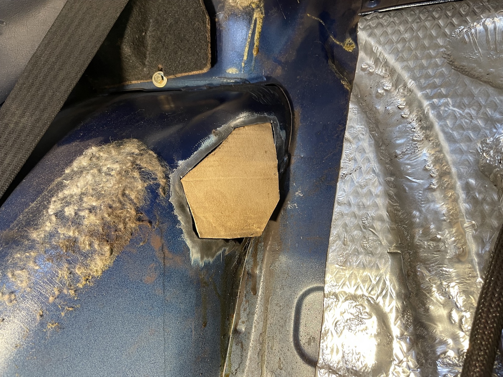

Ook die van mij was niet bestand tegen die ontwerpfout in de wielkuip.
Met alleen een beetje borstelen was de structuur al snel ver te zoeken.
Wat een zand!
Maar zo ziet het er alweer redelijk uit.
Bijna klaar!
Redelijk lasnaadje dacht ik zo.
En ook weer dicht.
Dit was er over van het analoge metertje van de drukregelaar trouwens.

Ik denk dat we allemaal aan de beurt komen voor die plekken, maar jij hebt 't voorlopig weer even stevig en lekdicht haha

Mooi gefixed weer, nu nog deze holle ruimte vanuit de wielkast schoonblazen en flink wat cavity wax ofzoiets erin.

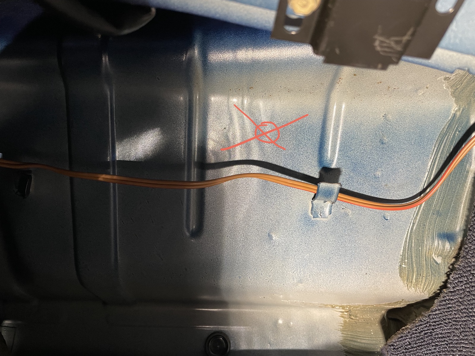

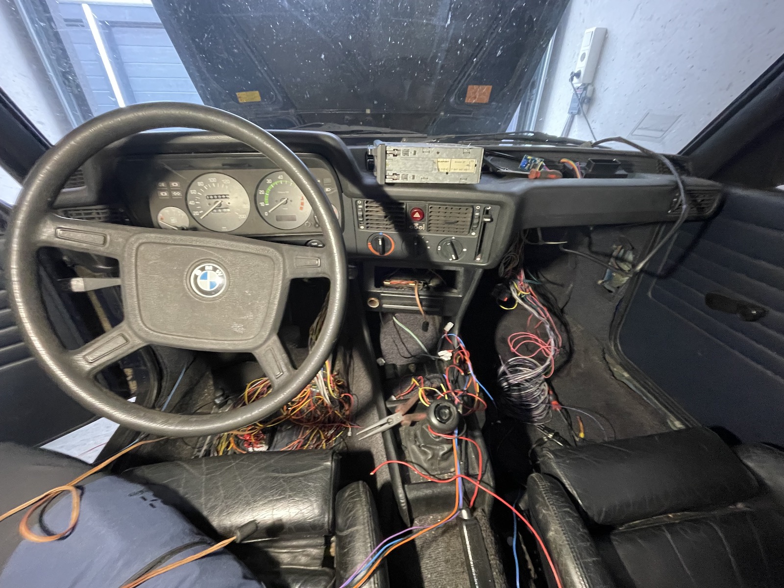

In 2017 ben ik begonnen met wat extra elektrische dingen in te bouwen. Daar kwam wat bij en toen nog wat en toen nog wat en naja, nu is het niet zo mooi meer. Ik heb toen gekozen voor een minder ingrijpende oplossing, die wel meer draad kostte. En nu is het tijd voor een ingrijpender oplossing om het gewoon netter en betrouwbaarder te maken.
Een jaar geleden heb ik al een dikke vette plug met alle toebehoren besteld en uiteindelijk heb ik die winter geen hol uitgevroten. Nu heb ik gewoon alles losgetrokken, dus nu moet ik wel. Het idee is om een complete kabelboom voor in de motorruimte te hebben die gewoon los kan van het deel in de auto. Dat betekent dus dat er een twintig kabels door het schutbord moeten. Daarnaast, en dat is eigenlijk het voornaamste, is het in de auto nog het ergst. Ik wil de zekeringen, relais, computertjes, alles gewoon netjes in een bakje op een plaatje hebben.

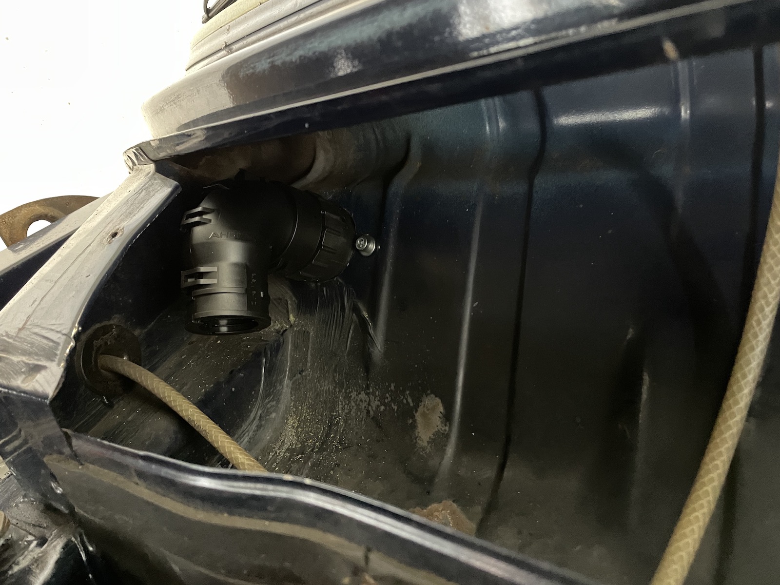

Maar het begint bij de grootste van allemaal. De plug. Waar moet die... De pluskabel komt al door het schutbord en die was al lastig genoeg. Ik ga niet lekker uitkomen met het vinden van een plek direct de motorruimte in. Het beste dat ik kon verzinnen was de ventilatorbak in. Maar hoe ik daar weer uit ga komen... Misschien dan maar een dikke snee erin slijpen waar de hele kabelboom doorheen kan.
Hebben jullie nog ideeën?
Dit deel wordt aan de binnenkant gemonteerd en komt daar vast aan dat deel van de boom. Vanuit de motorruimte klikt het tegendeel hierin.
Dit zou dan ongeveer de locatie worden, uiteindelijk in het handschoenenvak.

Denk dat ie daar wel het droogste zit. Een verbinding je handschoenenvak in is niet wenselijk, qua vocht. Goede afdichting van de doorvoer is het belangrijkste.
Re: E21 318i (ITB)
Dat rode op de stekker is van rubber en zou voor de afdichting moeten zorgen. En anders wat extra kit!
En alle stekkertjes in de stekker krijgen een rubbertje mee, dus als het goed is kan de hogedrukspuit erop.

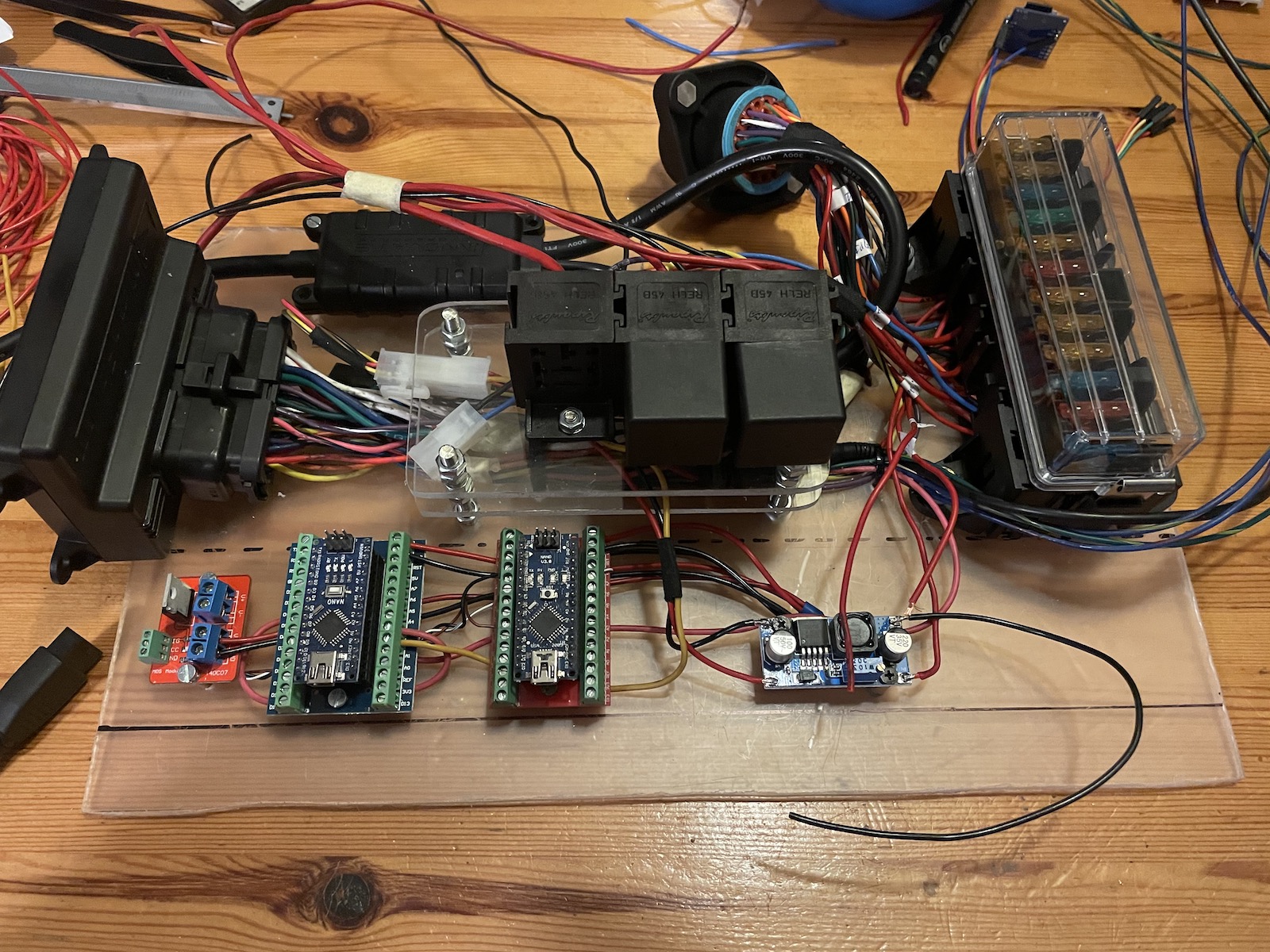

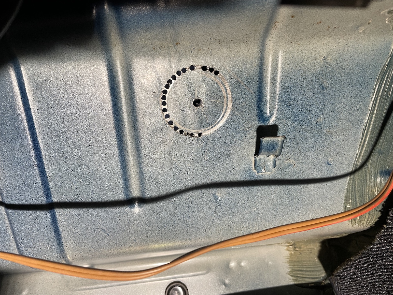

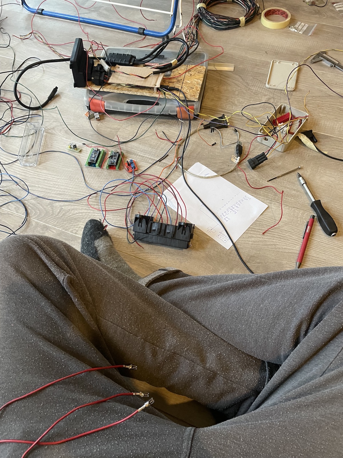

Het werd tijd om de draadjes op te ruimen. In 2017 heb ik de afweging gemaakt om geen extra gaten te maken, maar nu laat ik dat maar in de steek. Toen heb ik alle draden van het handschoenenvak rechts, naar links laten lopen door het bestaande gat in het schutbord en van daar vooral weer naar rechts. Dat moest maar anders. Vooral ook omdat de kabelboom als een enkele van binnen naar buiten liep.
Maar als je dit zo ziet... Komt het ooit weer goed?
Eerst maar eens een groot gat maken.
Zo komt de stekker er in de waterbak weer uit.
Hoog en droog thuis maar aan de gang. Hier nog op een stukje HAD (Hout Aided Design)
En zo begint het ergens op te lijken. Misschien in veler ogen nog steeds een rommeltje, maar er zit wel logica in.
Twee Arduino's. Een voor de snelheidsmeter en een voor wat andere activiteiten. Als de Lambda te laat actief wordt, geeft die een signaal af dat overeenkomt met veeeeeel te rijk, dus de Microsquirt gaat extreem verarmem. Daar ben ik nu zo klaar mee, dat ik het signaal eerst in de Arduino ga opvangen om het dan wat gestructureerder uit te geven naar de Microsquirt. Ook krijgt de Lambda een extra spanningsregelaar. Ik los inderdaad het probleem niet op, maar ik weet het anders ook niet.
Het zekeringenkastje is nu ook uitgebreid omdat het platform van 2018, toen ik de injectie inbouwde, wel om aan het vallen was. Nu heb ik nog ruimte voor drie of vier extra zekeringen, voor bijvoorbeeld wat extra audio ofzo. Alle aansluitingen met dit paneel gaan via stekkers, zodat het paneel gewoon uit de auto te nemen is. Onder de motorkap komt dat ook een enkele kabelboom die er ook gewoon uitkan.
Volgende week maar met de kabelboom onder de kap aan de slag!

Ik weet niet of ik het zo leuk vind, vooral het vinden van bouwstenen vind ik zo verschrikkelijk rottig. Het moet allemaal maar van websites en hopen of gokken dat het goedkomt. Maargoed, tot nu toe zitten er al dagen in werk in

Dikke klus hoor, maar uiteindelijk ruimte het als het goed is idd lekker op, en geeft orde. Ordnung muss sein hahaha!

Flinke klus zeg, dat wordt straks spannend bij de eerste keer contactsleutel omdraaien.
