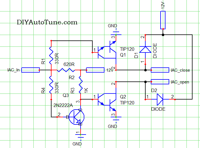

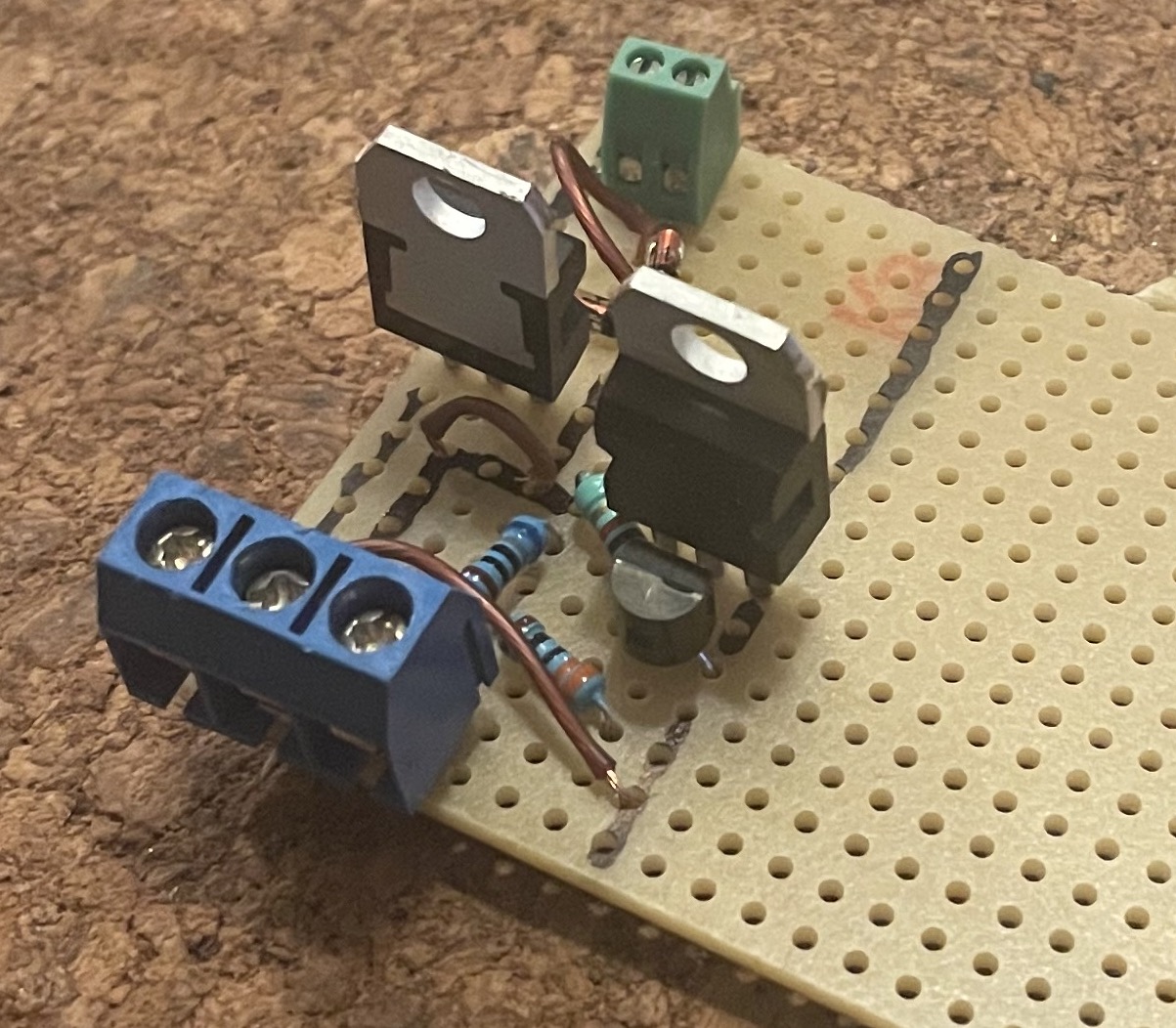

Ik heb mezelf weer ernstig in de nesten gewerkt natuurlijk door die stationairregelklep met drie pinnetjes te bestellen. Maar nu zal het verdorie werken ook. Het wordt een beetje een technisch verhaal, doe ik anders nooit natuurlijk.
Eentje met twee draden had ik al eens werkend, maar vanwege grote slangen mechanisch niet helemaal lekker, en ook elektrisch beetje matig. Die met twee draden werkt met een motor die tegen een weer inwerkt. Dus mijn hart was vervuld met vreugd toen ik deze zag:
Een heuse echte uit een BMW E46 318i. Toch nog een beetje matching numbers zeg maar.

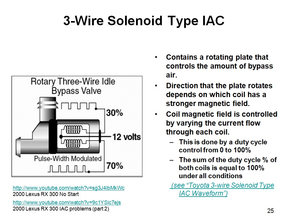

Maar. Dus. Drie draden en dat werkt natuurlijk allemaal weer niet met de computert die ik gebruik. De ene stelde voor om een lompe weerstand te gebruiken en de ander moest zelf wat solderen. Bij deze driepolige duwt een motor en trekt de ander. De ene pin heeft het signaal van mijn computer nodig en de ander precies het tegenovergestelde.
Ik bestel die klep, begin te klooien en dan breekt de pleuris uit. Het ding werd meteen al gloeiend heet, maargoed, ik ben een prutser, dus ik zal het probleem wel zijn. Drie manieren geprobeerd, dus dan toch maar dat printje regelen.

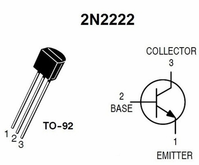

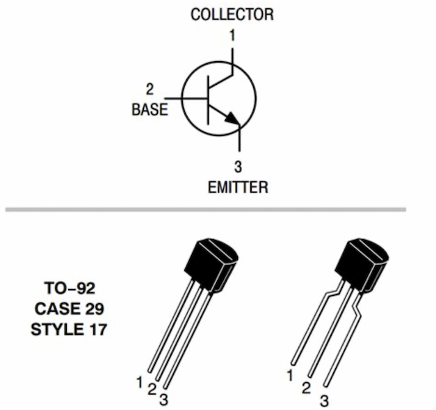

Gloeiende, gloeiende. Weer een weekend verder, onderdeeltjes besteld, in elkaar solderen, even snel zoeken hoe de pinnetjes van de transistor zijn:
Vol verwachting... Werkt het natuurlijk niet. Zoek je nog een keer. Vind je deze:
Zit die emitter nou links of rechts. Fijn, dat internet dat altijd gelijk heeft

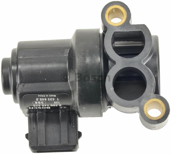

Ik heb hier echt de ballen verstand van, zit op het randje van m'n kennis. Maar zodra ik ergens stroom op zet, begint die klep te koken. Dus na drie weekenden ben ik er klaar mee en is de klep de grote verdachte. Ik heb nu een Bosch sloopklep uit Lettouwenland besteld en ben ik heel benieuwd of mijn soldeerkunstwerkje werkt of niet.
Hier ga ik er overigens van uit dat de halfronde transistor nog verkeerdom zit.

Lekker prutsen dus, tsja electronica is toch een vak apart dat blijkt.
Die schakeling met de TIP120's komt mij een beetje vreemd over, ik heb natuurlijk ook zo'n klepje in de E12, die wordt aangestuurt met mosfets, voordeel is dat die veel beter schakelen, transistoren zijn daar eigenlijk niet geschikt voor.
Ik kan je mijn variant wel doen toekomen, 100% bulletproof.
Overigens worden die luchtschuiven wel een beetje warm hoor, na 10 minuten zoemen zijn ze wel een graadje of 40.
Re: E21 318i (ITB)
Ooo! Dat zou mooi zijn! Jij stuurt jouw print ook aan met een enkele draad?
Deze wordt binnen een minuut zo heet dat je je vinger brand.

Ik vrees dat die E46 381 iac een andere aansturing nodig heeft, en dus niet zoals je voorbeelden van je lexus toyota dingen, anders heb ik er geen verklaring voor dat i loeiheet wordt.

Er is een Bosch tweedehandsje onderweg om een fout in de IAC uit te sluiten danwel te bevestigen.

Ander dingetje is dat jij je schakeling aan sluit op de aic uitgang op de microsquirt waar een mosfet in zit die naar gnd schakelt, in mijn geval sturing direc uit de microprocessor, mijn schakeling werkt dus op 5V aansturing en dat komt niet uit je microsquirt. Er zal dus iets aangepast moeten worden.
De schakeling die je van diy autotune hebt zou wel moeten werken hoor.
Re: E21 318i (ITB)

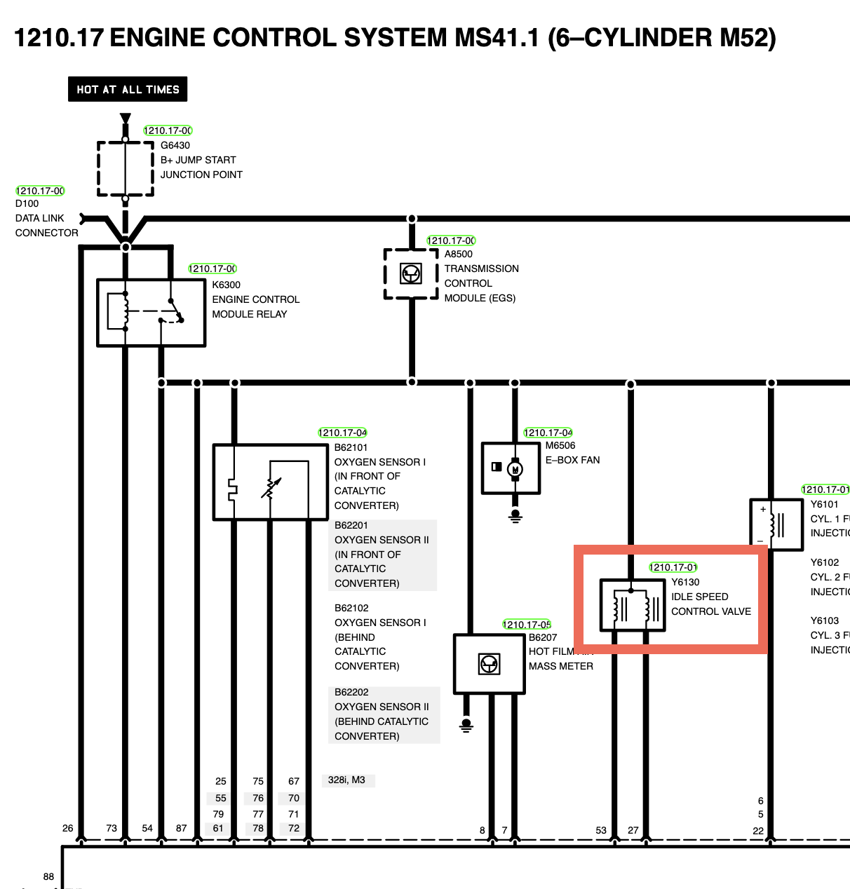

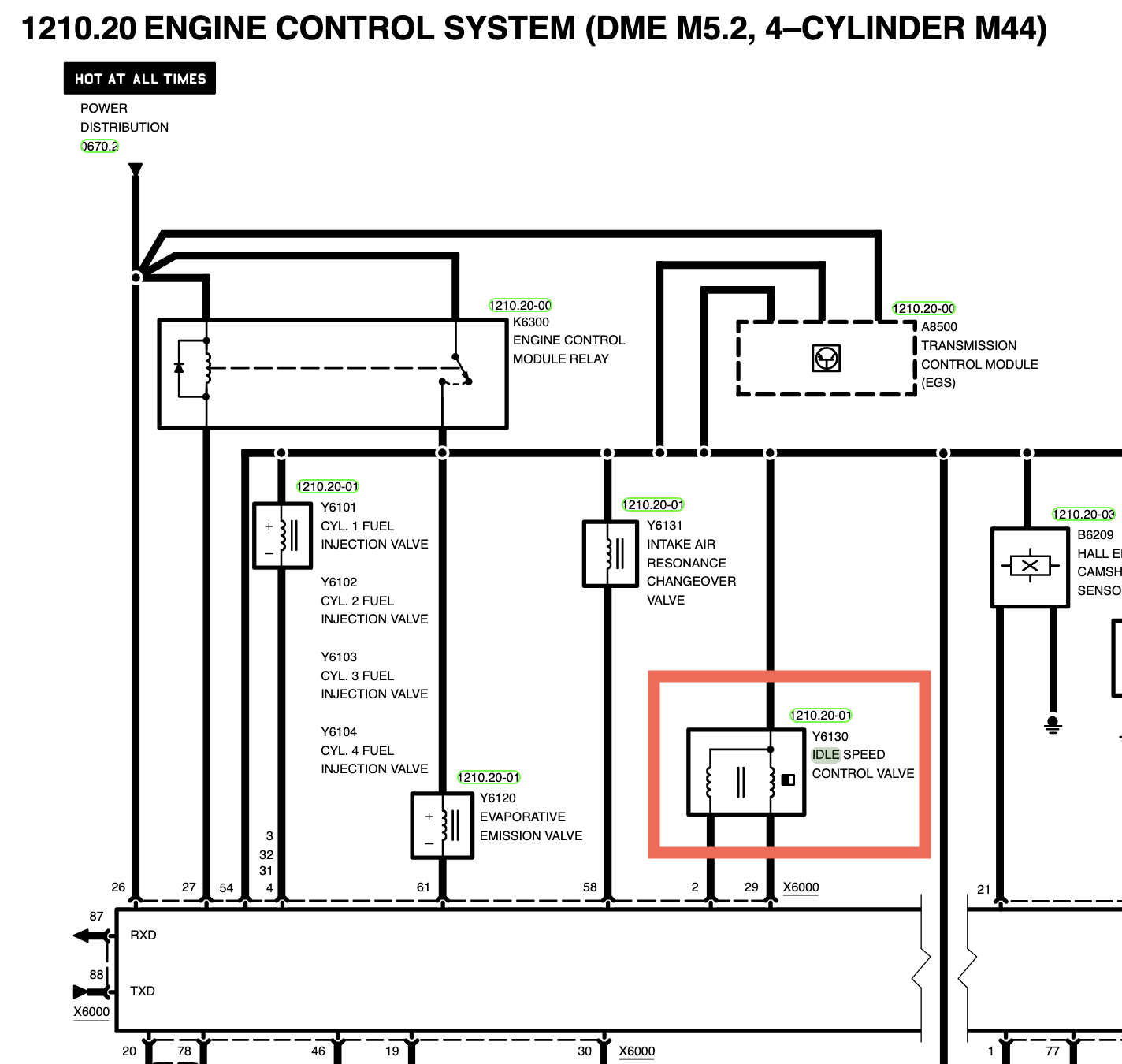

In het schema ziet het er zo uit voor de klep die ik wil gebruiken:
Dit is voor zo'n T-vormige waar het schema sowieso voor moet werken:
Pukkerdepuk. Dat is dus toch anders.

Yup, ik denk dat die iac klep voor de m44 1 spoel heeft voor aansturing en een 2e voor terugkoppeling van de stand

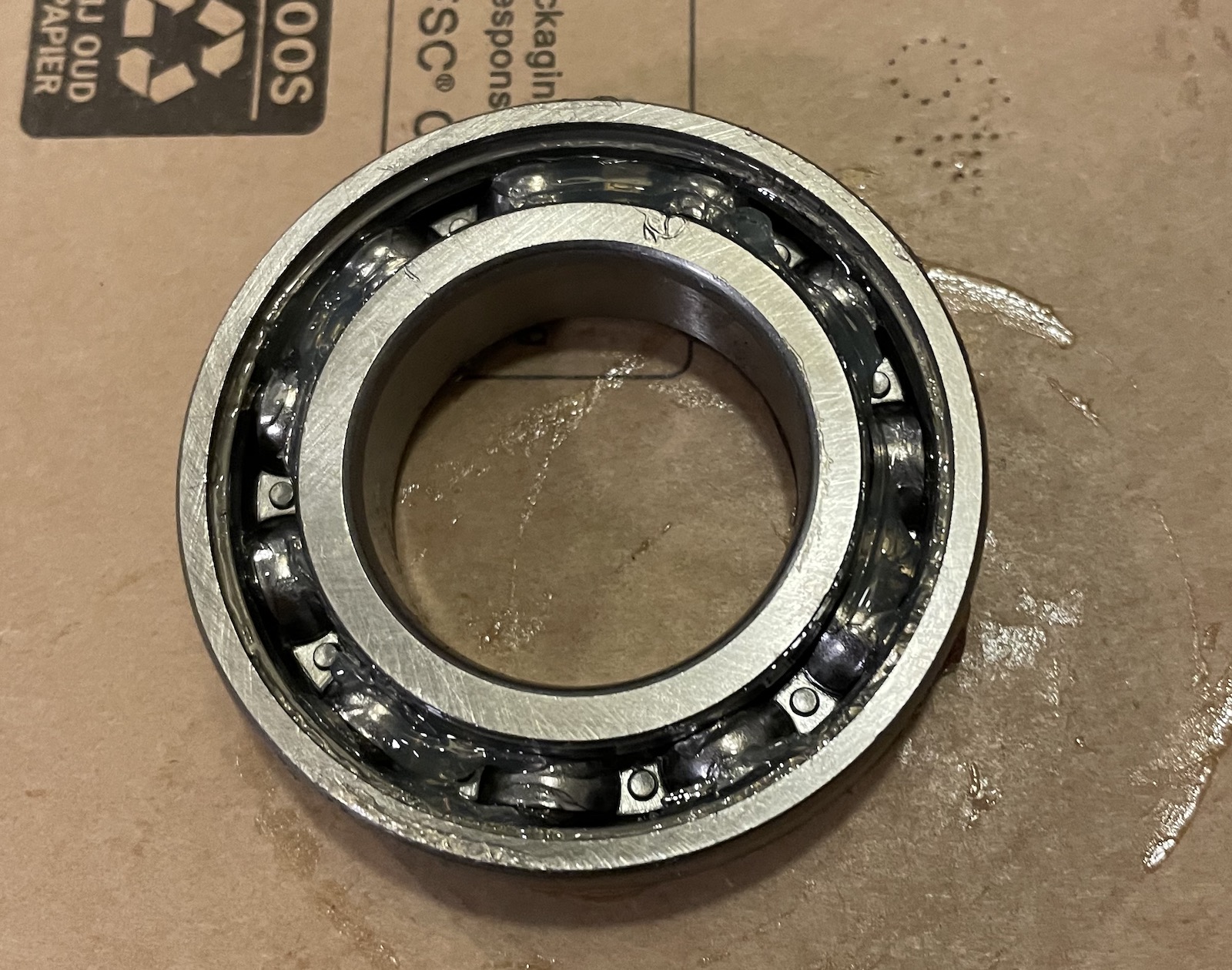

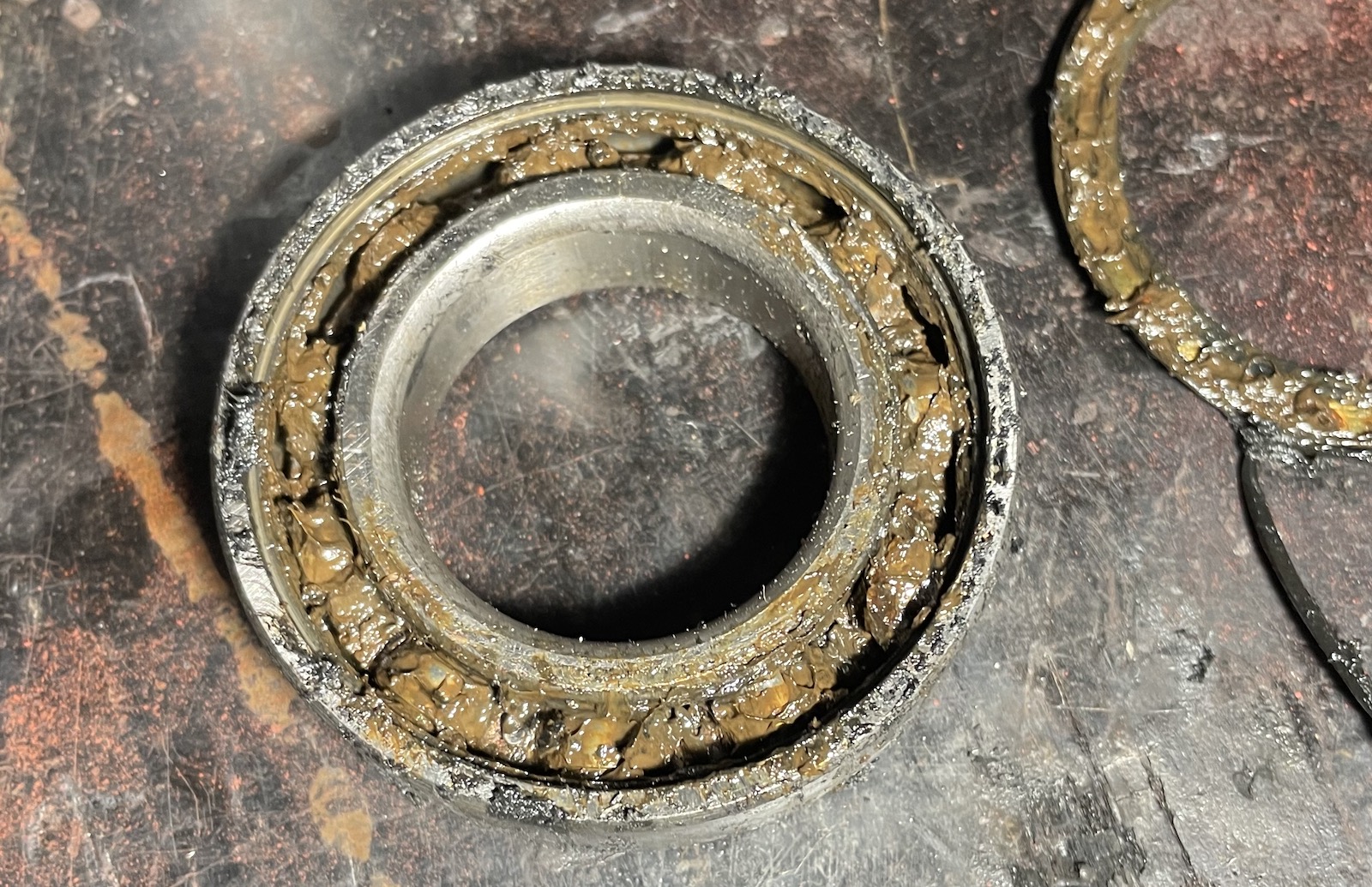

Ondertussen bij een vers gereviseerde cardanas...
Ook bij de profs moet je er dus op aandringen dat ze de seals er even afhalen en er vet in doen. Dit is geen porum natuurlijk.
Inmiddels zit het vol met vet. En ik peur straks bij het monteren een laag vet tussen de twee ringen waar het zootje in opgesloten zit. Er zal nooit weer een drup water bij dat lager in de buurt komen.
