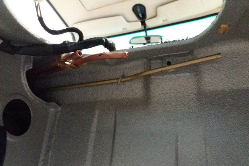

uwbuurman wrote:Nieuwe slangen en klemmetjes van BMW, ik word er blij van.
Dit is waar de linker tank komt te hangen, onder het luikje onder de achterbank. Je ziet de brandstofleidingen hier uitkomen en ook de overloop.
Ik moet ook de toevoerleiding gaan maken en ik vroeg me af hoe jij die eindjes erin gefelst hebt. Heb jij daar gereedschap voor, of is er een trucje voor?
Posts: 3150
Re: Uwbuurman: 323i 1978 Polaris alle foto's weer werkend!
Zo mooi als op het plaatje hierboven lukt alleen met een felsapparaat, het gaat erom dat je aan het eind een kleine verdikking krijgt.
Daarvoor heb ik een oude waterpomptang gemolestreerd, aangepast, waarmee ik nu een verdikking aan het eind kan rekken, dat lukt alleen bij koper.
Zal er eens een plaatje van maken.
Bij de Cunifer leidingen die onder de e12 zitten heb ik de verdikking er met een passende drijver in geslagen, maar dat kan alleen op de werkbank. Je moet de leiding daarvoor heel vast in kunnen klemmen.
Posts: 2016
Als ik mijn leiding helemaal gebogen heb, mag ik dan eens bij jou langskomen om er verdikkingen in te maken?
Posts: 3150
Je mag m'n tang ook lenen hoor
