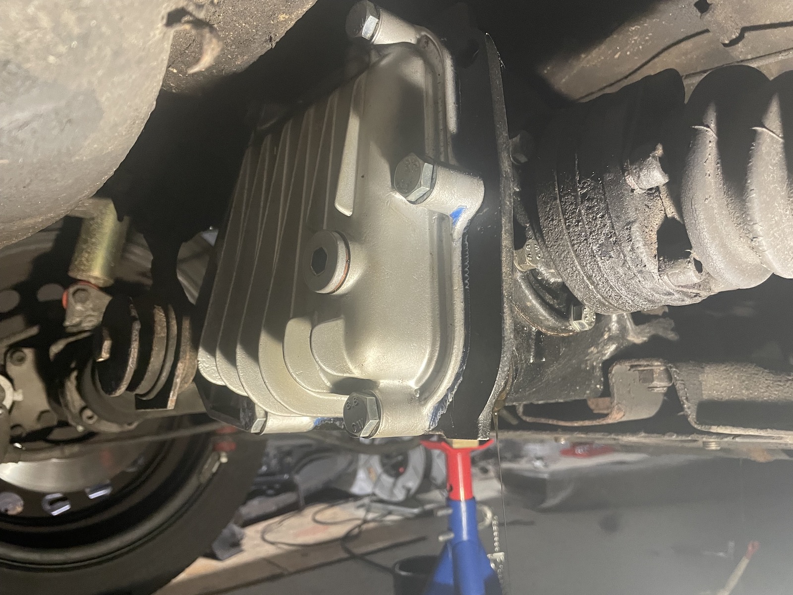

Daarna was het diff aan de beurt. Het was 25000km geleden dat die olie erin gegaan is. Prima kleurtje nog!
Maar op de bodem wel wat deeltjes. Ook op de magneet zat wel wat. Dit was de tweede keer dat ik de olie afliet. Eerst na 1000km en nu dus weer na 25000km. Waar hoort de magneet eigenlijk?
En voor iemand een opmerking maakt, het alu schijnt weer.

Die diffolie is prima. De magneet hoort op de aftapplug. Dan neem je die mee naar buiten met alle metaal eraan. Mooi gepoetst dekseltje, JW :thumbsup

Dat dacht ik dus ook dat logisch was, maar meneer Hardemann dacht er anders over en had hem op de vulplug gedaan. Naja, over 25000km verander ik het wel.

Ha, tja, nou ja, kan ook, maar metalen deeltjes willen denk ik vaak bezinken. Anyway, gewoon lekker bezig!
