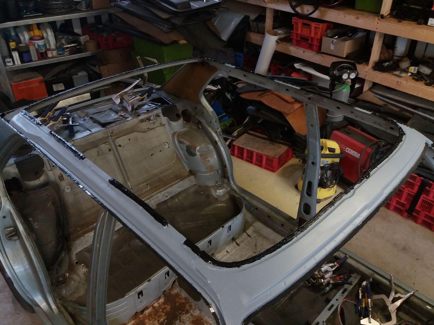

Gebeurt momenteel van alles, aan het wagenpark, maar niet direct qua restauratie van de E12, carrosseriewerk. Maar ik heb nog wel een bosje foto’s. Het dak was inmiddels voorbereid even als het frame van de auto. De twee soorten kit bedekken de blanke randen, zodat dat goed is geconserveerd.
Dak
Auto
En de combinatie van de twee
Niet te weinig griptangen, ik heb er nog een bos bijgekocht, waarmee ik mooi in de regengootjes kan klemmen. Daarnaast nog wat met die brede bek, mooi de raamstijlen klemmen. In totaal niet minder dan 43 griptangen op dit dak! Maar ja, dat was ook wel nodig, als ik nog 10 had gehad, had ik die er nog bij gezet hahaha.

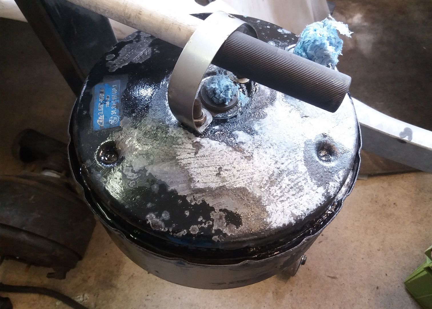

De rembekrachtiger geborsteld in de roestomvormer. Die heeft nog wel wat bewerkingen nodig, voor het weer netjes en toonbaar is.
Losse onderdelen van de bekrachtiger gereinigd, aluminium plaat gestraald met soda.
