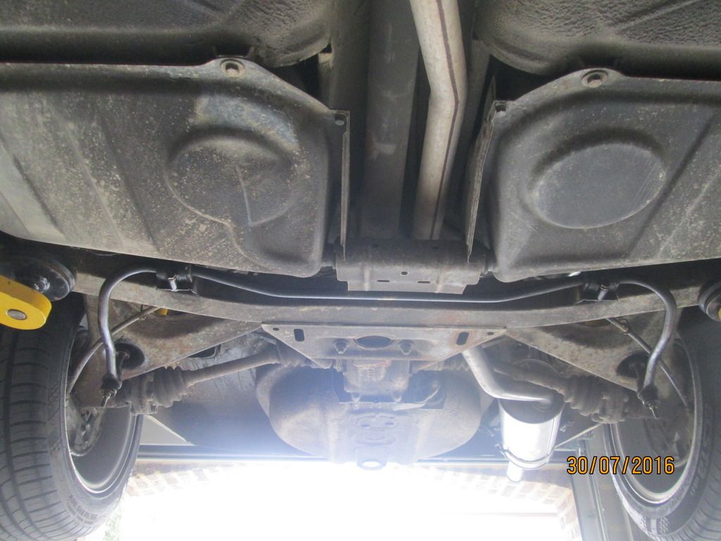

Zo, de 323i stabi is gemonteerd.

Die gaat zo wel lekker sturen
Ik neem aan dat er helemaal geen arb op zat?
Dan is het verschil groot
Idd, een 315 heeft er standaard geen.BertjeConti wrote:Die gaat zo wel lekker sturen
- Posts: 3132
Mijn 520 ook niet, sinds een jaar heb ik er ook eentje onder zitten, ik vond het verschil in rol best wel groot.

Klopt Rob,
Ik heb nog niet hard gereden met de 315 maar voelde toch dat de 323i stabieler op de weg lag.

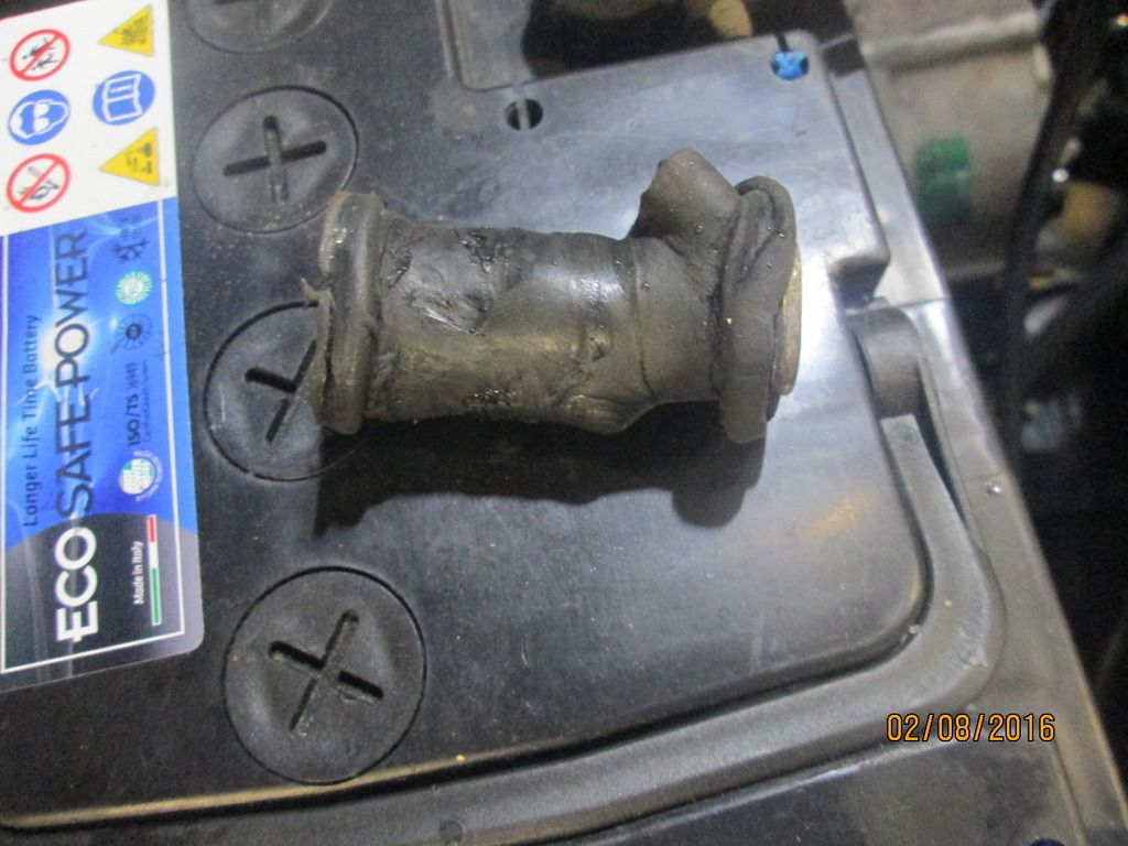

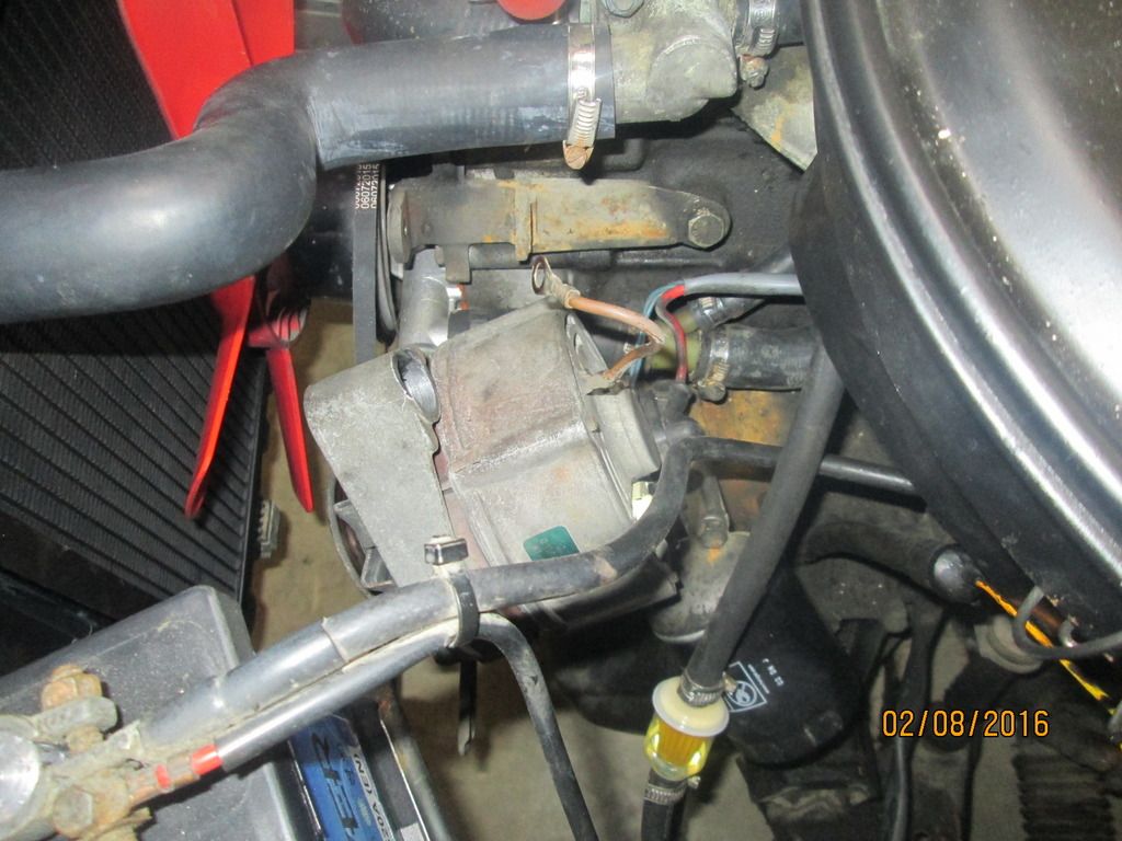

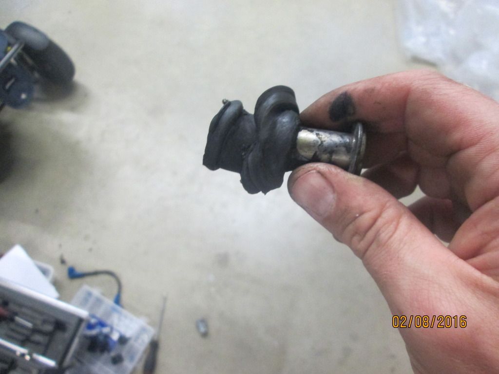

Men alternator riempje maakte een ''beetje'' geluid. Nu bleken men alternator rubbers van kauwgum te zijn...
Dus maar even vervangen.
Ook heb ik het bimetaal veertje van de chokeklep vervangen, had ik nog nieuw liggen.

Ik wist niet dat de dynamo in rubber opgehangen is, is dat bij de M20 ook zo?

Bij men 323i en M535i zijn die ook in rubber opgehangen. Daar heb ik PU bussen gezet.

De alternator rubbertjes zijn bij die M10 blokjes allemaal van tuttefrut denk ik, bij de 2002 was deze ook compleet weg, en bij de 1502 exact hetzelfde...
