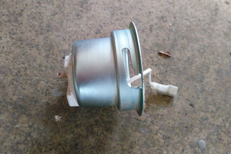

Ringen rond de lampen zijn opnieuw gelakt.
Lamphouders werden eerder gestraald en opnieuw gelakt.
Boutjes en veertjes verzinkt.

Toch 1 klein puntje: nu heb je zulke mooie lichtunits aan de voorzijde en dan heb je de lamphouders niet even blauw verzinkt???
Moet je nog wel even doen, Geert, ziet er gelijk weer mooier uit!!

Ik weet het Koos. Heb het me achteraf ook zitten bedenken.
Zal eens moeten navragen of ze dat voor een paar spulletjes willen doen.
Maar je hebt gelijk.

Ik heb geïnformeerd. Kan voor kleine hoeveelheden.
Toch bedankt Koos.
