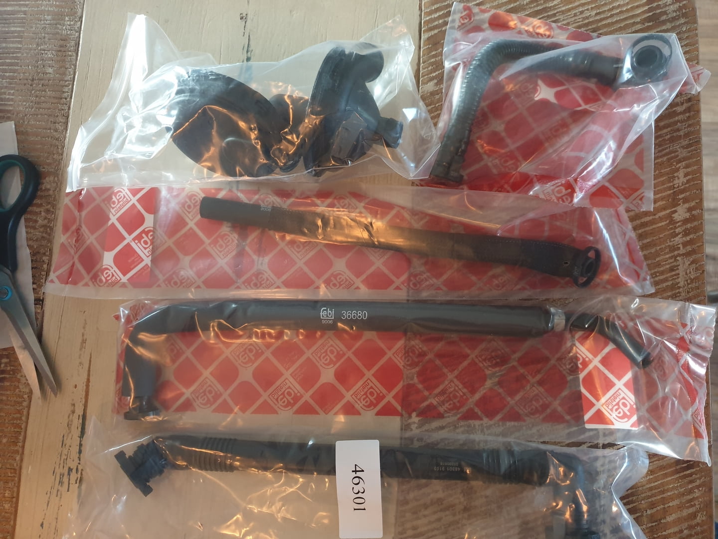

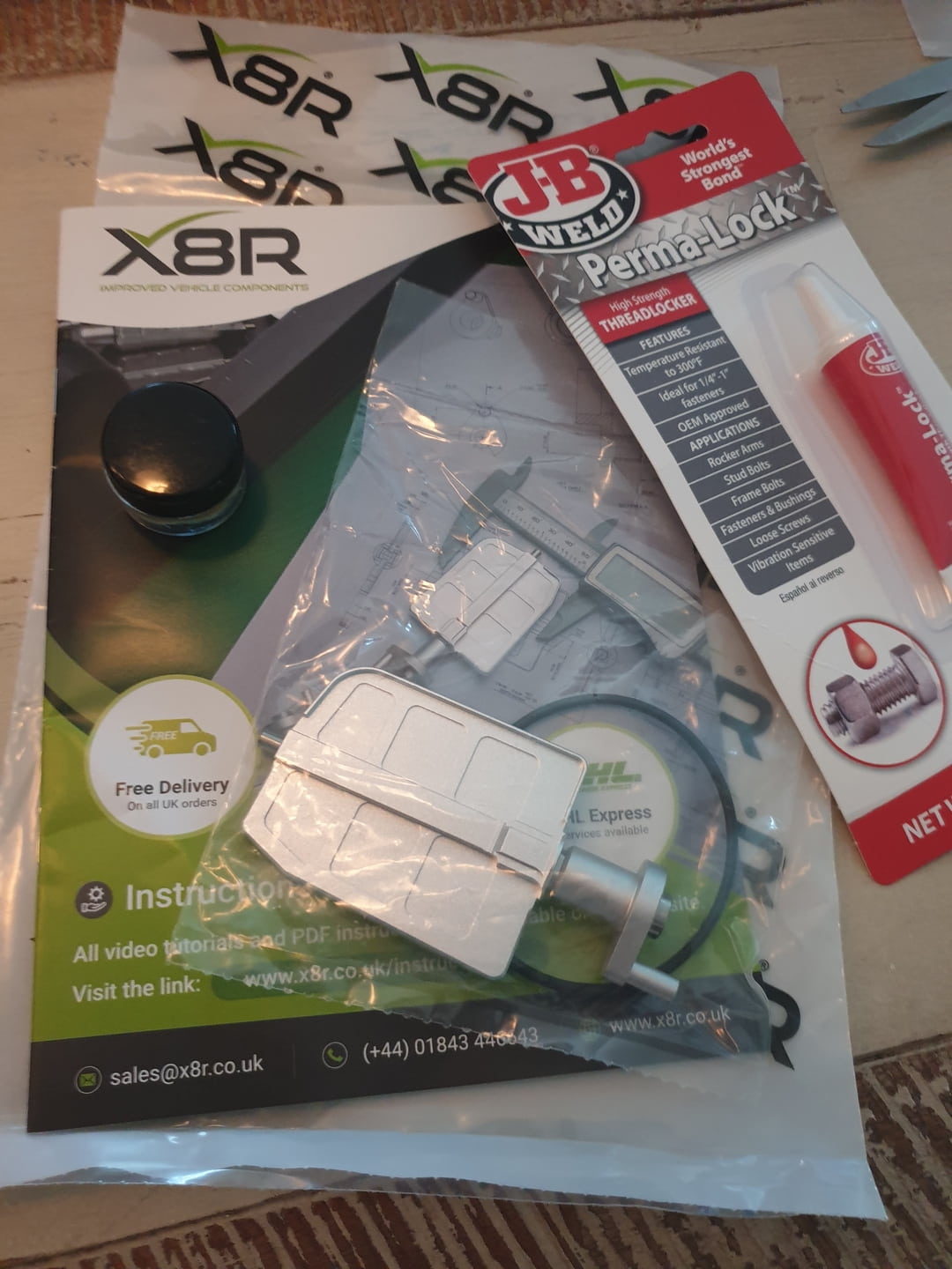

Gisteren de gereviseerde Vanos ontvangen en geplaatst. Omdat ik nog niet zo thuis was in deze materie besloten om een gereviseerde aan te schaffen. Inmiddels aardig wat filmpjes verder gezien dat ik volgende keer deze revisie wel zelf ga doen. Maar goed, deze is dus voorzien van nieuwe O-ringen en anti rattle kit en prak en pray (en 12 maanden garantie) Het opbouwen kan weer beginnen.
En ook de revisieset van de Disa is binnen.
En een setje vacuumspullen voor de ademhaling.
En nog een plaatje bij de aanschaf.

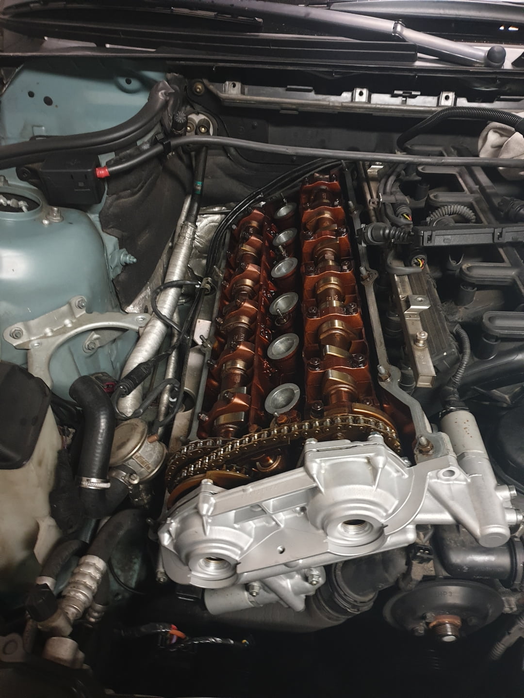

Thanks de wielen zaten standaard onder de 330i geloof ik maar staan wel knap, de motorruimte wordt voor mij inmiddels steeds beter te begrijpen en dat is maar goed ook. De kleppendekselpakking was nog een uitdaging op zicht, de 2 delen die rond de bougiegaten zitten bleven mooi zitten en waren zo uitgehard dat zodra ik eraan zat het in kleine brokjes uit elkaar viel en dat wil je niet. Na wat frunniken en proberen bleek de oplossing de verfbrander, de pakkingen warm gestookt en ze werden weer flexibel en lieten zich hierna eenvoudig verwijderen zonder uit elkaar te brokkelen. Idem voor de kleppendekselpakking, waarvan ik denk dat die nog uit 2002 te kwam, met veel olielekkages rondom het blok als gevolg. Maar na heel wat bussen remmenreiniger is ook dat opgelost. De vacuumonderdelen vielen bij aanraking trouwens ook zo uit elkaar.
Maar ook nog wat probleempjes ontdekt. De onderste waterslang naar de radiateur is wat soft van de gelekte olie en onderin zit hierin ook de watertemp sensor. Die lekt en omdat ik ook deze spullen verdenk van het bouwjaar te zijn de bestellijst maar weer uitgebreid.
Waterpomp, thermostaat, temp sensor en slangen zijn besteld. Heerlijk zo'n verwaarloosde auto :bag
De Vanos zit er dus op en de fijne vacuumonderdelen die op de meest onhandige plekjes zitten ook. Wat een gepiel!! Disa klep omgebouwd en alles weer gemonteerd. De riemen waren nog niet binnen maar ik wilde wel weten of de werkzaamheden wat resultaat hebben dus even de oude geplaatst, die volgens Koos nog prima kunnen :mrgreen:
Starten en lopen en na een paar tellen liep de motor mooi rond. Volgens de leverancier van de Vanos is die pas optimaal na ongeveer 300-500km stadsverkeer maar ik merk onderin al veel verschil, de auto reageert direct op het gaspedaal wat voorheen met een vertraging was en ook de power is gelijk aanwezig. Dit rijdt heerlijk!

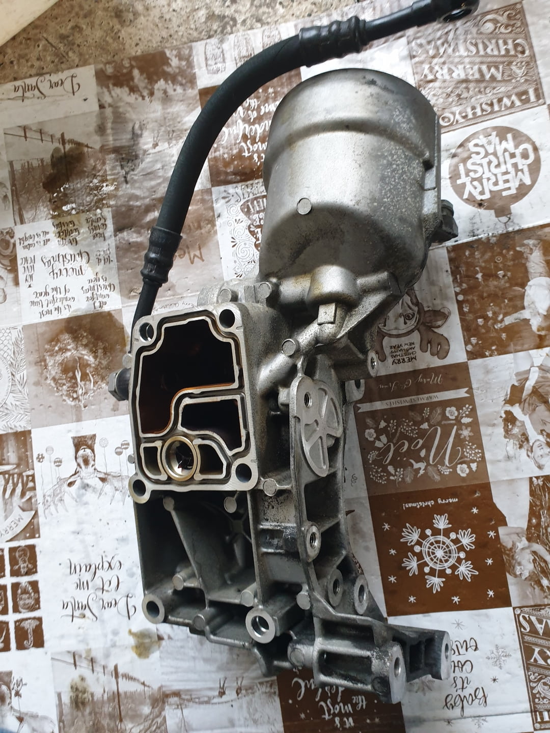

Re: Wondermike's Sharknose Garage
Weer wat klussen aan de e46, dacht even de waterpomp en slangen te vervangen, weer olie op de bodemplaat :bag Ik dacht dat dit met een nieuwe kleppendeksel pakkjng opgelost zou zijn. Heel de inlaatkant nat en het meeste rond het oliefilter. Dus maar weer ff googlen en de pakking van het oliefilterhuis schijnt berucht te zijn. Nou leuk klusje weer....
Had ik dat maar eerder geweten want dan had ik niet alles weer los hoeven halen wat ik net weer in elkaar had.
Youtube filmpje gekeken en alles zat mee. En voila, na wat bloed zweet en tranen. De boosdoener
Ook deze pakking is knalhard, met de fohn opgewarmd en hierna was het verwijderen een simpele klus.
