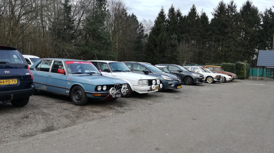

Toen iedereen binnen was ben ik nog wat foto's gaan schieten op de parkeerplaats, er waren toch opvallend veel oldtimers bij, waarvan zelfs 5 van het merk BMW en daarvan 2 E21's.
De witte 320 is een oude bekende, maar inmiddels doorgeschoven naar nieuwe eigenaren die er ook weer lekker mee aan de slag willen.

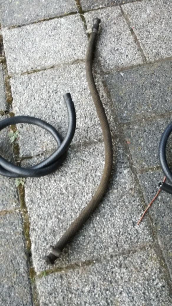

Meteen ook alle benzine slangen vervangen, de retour slang was er nog eentje met textiel mantel.

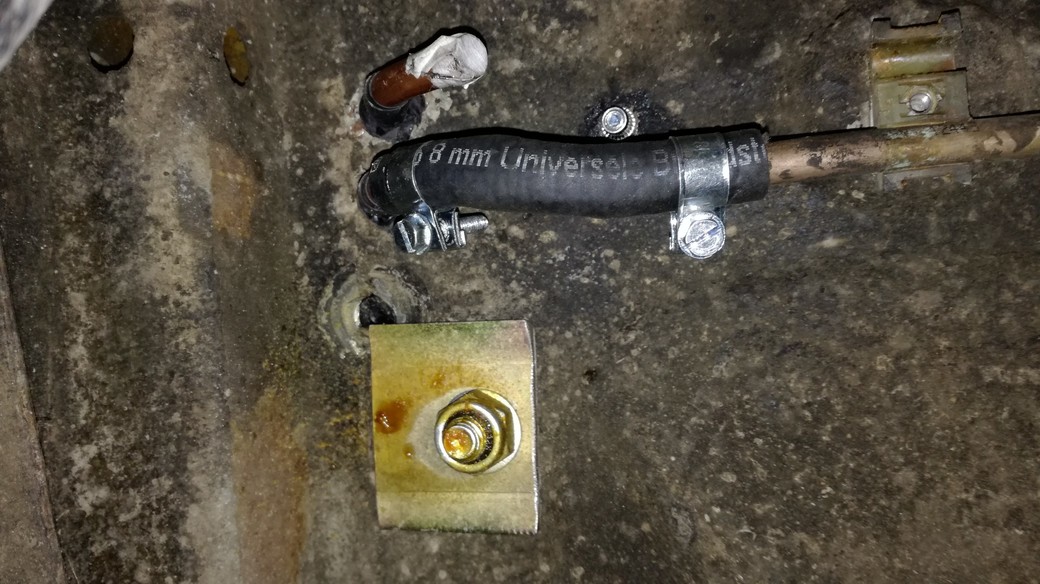

oud retour slangetje:

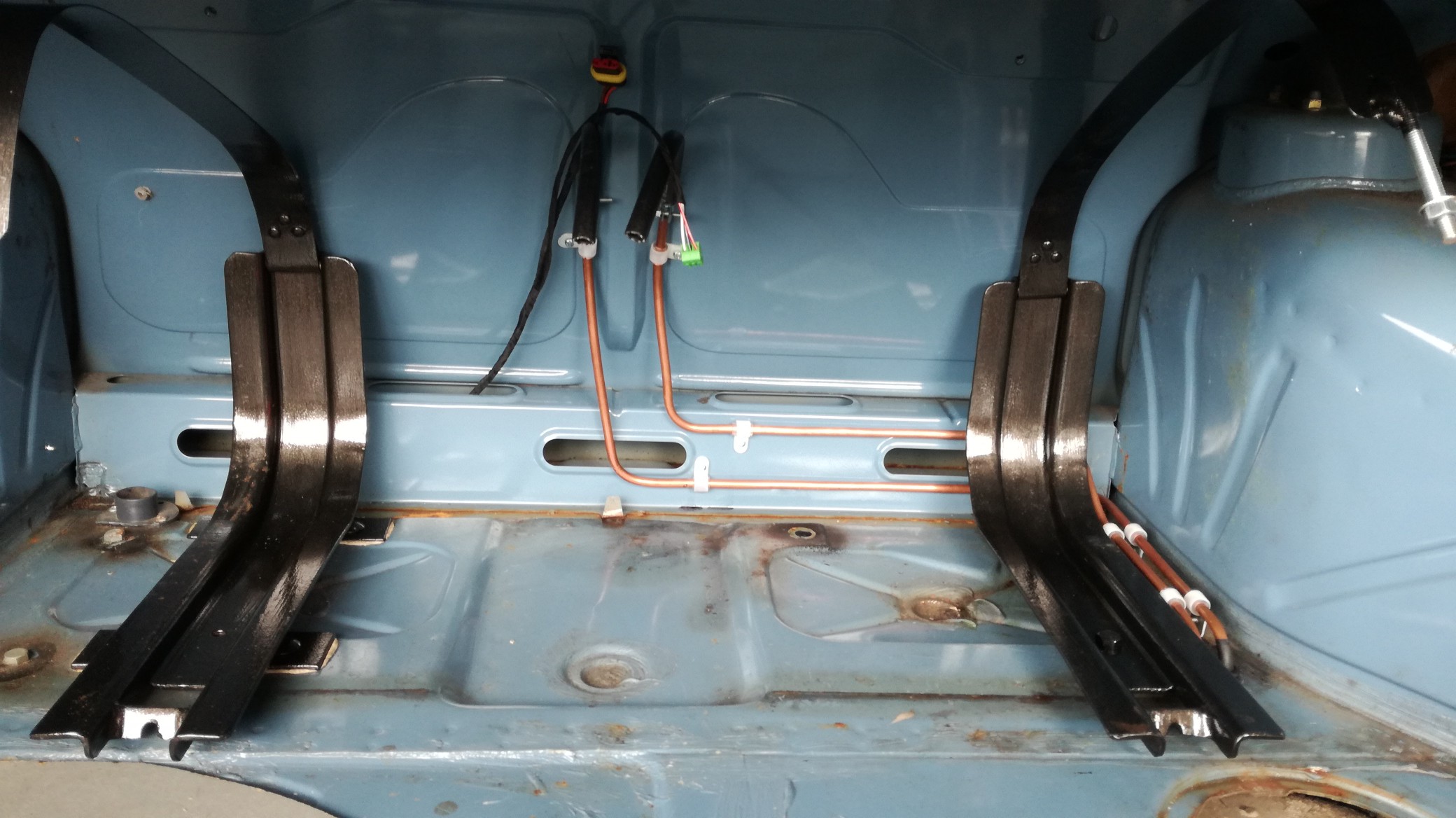

Daarna was de stroomverzorging de volgende avond aan de beurt. Onder de achterbank heb ik een relais geplaatst waarmee geschakeld wordt tussen pomp1 of pomp2, of als de zekering anders geplaatst is, dan is de keuze pomp1 of pomp1&pomp2.

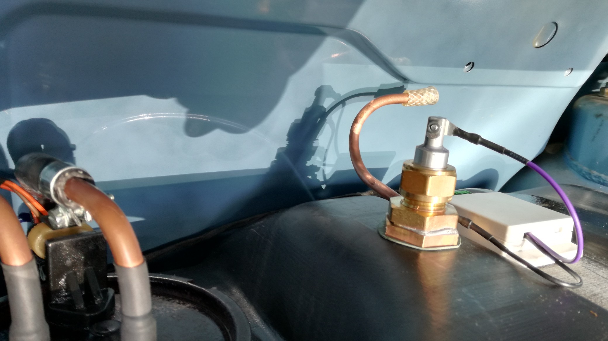

Ook moesten er nog een paar draadjes aangesloten worden voor de nieuwe tanksniveau sensor.
Met al dat voorbereidende werk moest het vandaag allemaal wel goed komen:

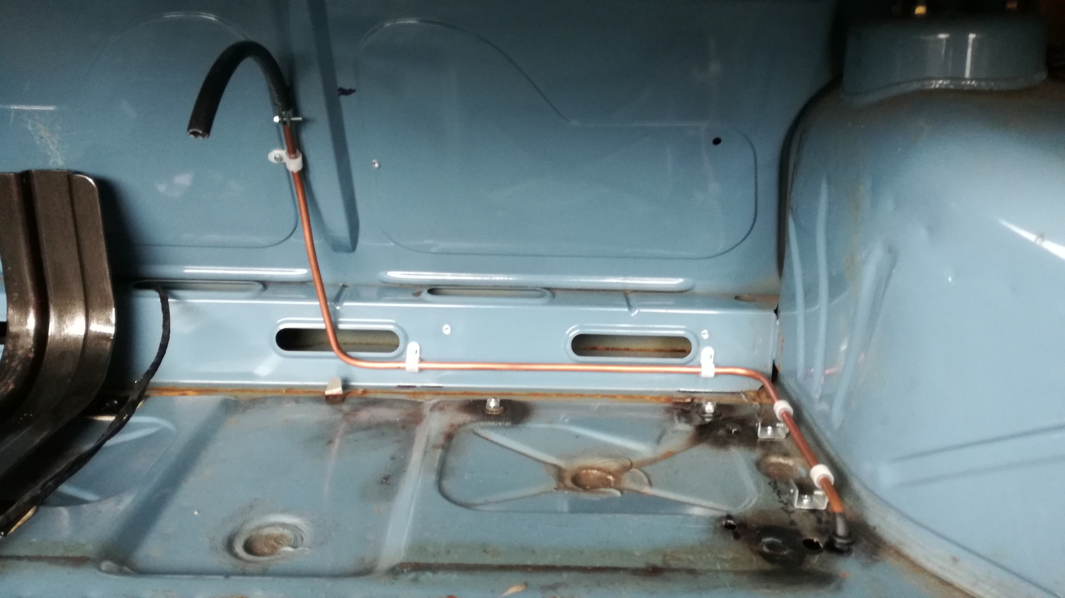

eerst de aanvoerleiding gemonteerd, de linker tankbeugel zit er al een hele tijd in, deze is met de montage platen van de trekhaak verbonden tot een geheel:
daarna de retourleiding erbij:
een paar rubber doorvoerringen om de leidingen te beschermen:

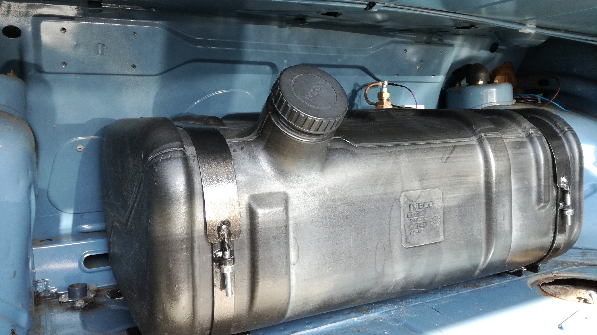

en toen mocht ook de tank zelf er eindelijk in:
daarna werd de retourleiding van de oude naar de nieuwe tank aangesloten:

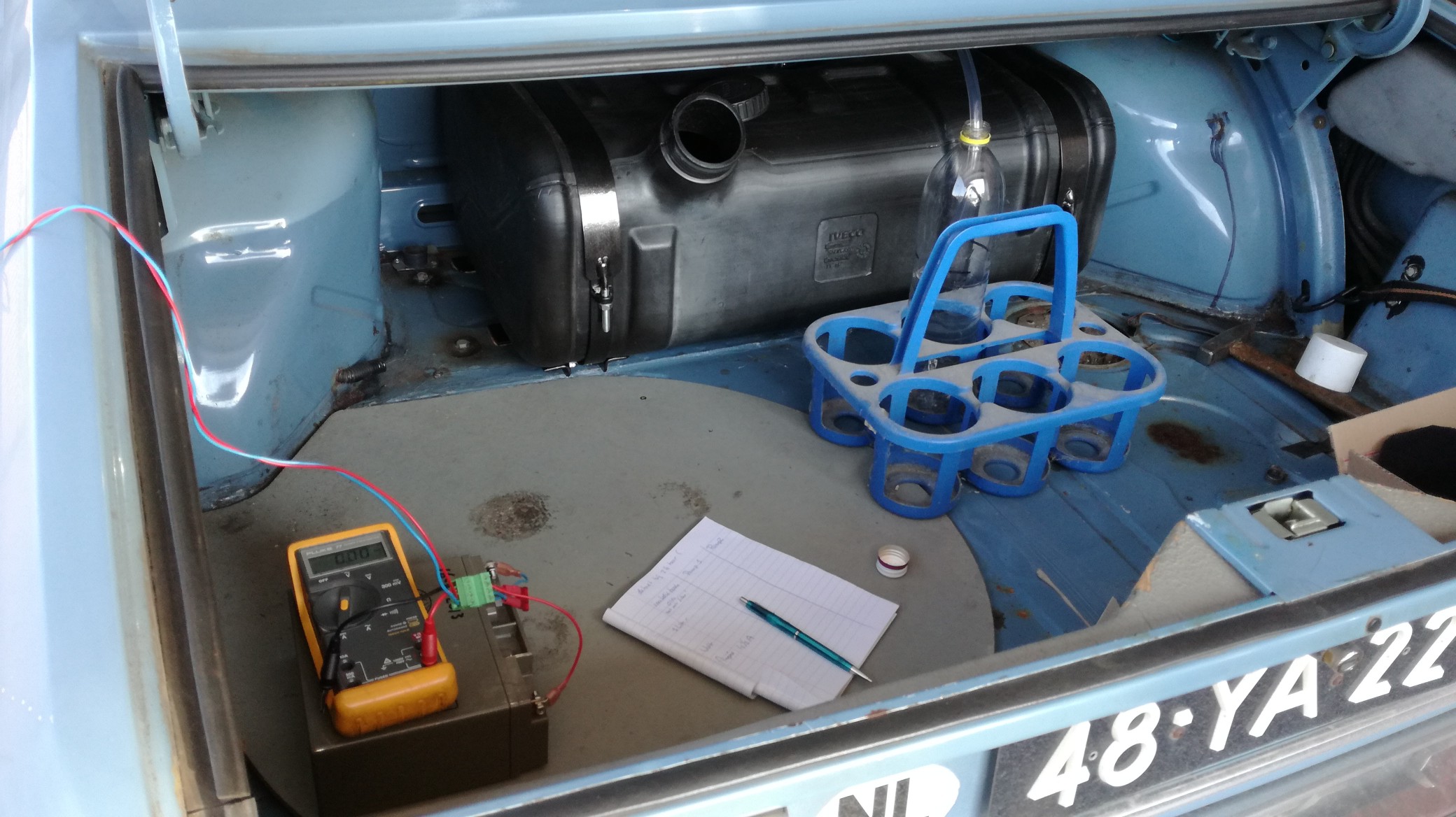

En toen werd het leuk, voordat ik de oude tank en pomp assembly definitief af wilde sluiten wilde ik eerst wel eens weten hoeveen de oude en nieuwe pompen zouden opbrengen en wat het stroomverbruik van de verschillende pompen zou zijn.
Daarom deze testopstelling gemaakt: op de retourleiding een transparante slang die in een fles uit komt die op 1 liter een markering heeft, daarnaast een accu met amperemeter om zo de pomp aan te kunnen zetten vanaf de kofferruimte.
De oude pomp nog aangesloten maar de retour in de fles kon ik de resultaten van die pomp meten, de pomp trekt 4,5 Ampere en pompt 1 liter door het gehele cirquit (2,5 bar) in 22 seconden. dit is bijna 170 liter per uur.
Met deze wetenschap kon ik getimed 10 liter benzine van de oude in de nieuwe tank pompen, en daarna de tankmeter checken. tankmeter gaf iets boven reserve aan.
Nog eens 10 liter erbij, en de tankmeter gaf 20 liter aan, daarna nog net 10 liter erbij kunnen pompen en daarmee was de oude tank leeg, tankmeter wijst warempel 30 liter aan.
Daarna werd het tijd de oude pomp af te koppelen en de nieuwe pompen aan te sluiten op het leidingsysteem. Ook nu weer meten wat de opbrengs van de nieuwe pompen zou zijn.
1 nieuwe pomp trekt 3,3 Ampere en pompt daarbij 1 liter benzine door het cirquit in 30 seconden, een opbrengst van 120 liter per uur.
de 2e pomp deed precies hetzelfde, geen verrassing dus.
Beide pompen tegelijk trekken 6,3 Ampere en pompen dan 1 liter in 21 seconden, bijna 180 liter per uur dus.
Wel viel mij bij de nieuwe pomp op dat er een weinig lucht bij de benzine bleef komen in de retourleiding, ook na 10 minuten pompen. De pomp kon onmogelijk lucht aanzuigen omdat de tank bijna half vol was, het maakte geen verschil tussen pomp 1 of pomp 2. waar die lucht vandaan komt is mij een raadsel.
De oude pomp leverde de benzine luchtbellenvrij had ik gezien bij het overtanken van de benzine uit de oude naar de nieuwe tank.
Pas als ik beide pompen tegelijk liet lopen kwam er luchbelvrije benzine terug gestroomd.
Met de transparante slang nog tussen de retourleiding de pompen op het autostroomnet aangesloten en de auto maar eens gestart, en heel vreemd, toen geen luchtbellen meer in de retourleiding terwijl er maar 1 pomp loopt. (erg vreemd, onderzoeken we nog wel)
kladje met meetresultaten:
Daarna de hele handel definitief aangesloten:
alleen de be-ontluchting moet nog, iets met een tankje?:

Ik ben wel blij dat nu alle oude slangen en leidinghandel verdwenen is. geeft wel een veilig gevoel zo...
Later vandaag nog een leuk test rondje gereden, geen benzine problemen. Ben wel benieuwd hoeveel er in deze tank past.

Nee, die oude tank gaat eronder uit. Dan eens kijken hoe goed i nog is, maar ik vrees voor een lek bij de vulbuis aansluiting.uwbuurman wrote:Mooi werk. Laat je de oude tank zitten?

luchbellen of niet ?
Vanavond maar eens wat testjes gedaan.
Voor deze test de pomp(en) van het systeem afgekoppeld door de zekeringen te trekken en ze met behulp van een losse accu en wat bedrading extern aanstuurbaar gemaakt voor deze tests. Zo kan ik een pomp continu laten lopen zonder dat de auto op "contact" moet staan, op die manier kan er weinig gebeuren.
De tank zit bijna half vol met benzine, de pomp(en) zitten volledig onder gedompeld.
Voor de eerste test heb ik de retourleiding op de tank los gemaakt en er een stuk transparant aan gemaakt dat in de vulopening van de tank uitmond. 1 pomp aangezet en wederom continu luchtbellen in de retour benzinestroom, de lucht blijft komen, ook na 5 minuten, zie dit eerste tuubje:
Ik laat de pomp doorlopen en ben benieuwd wat er zich onder de motorkap af speelt, in de drukregelaar hoor je duidelijk deze 'luchtbellen' ruisen, de vacuumslang losnemen van de drukregelaar en de vacuum aansluiting afdoppen helpt helemaal niks, de lucht in de retour blijft maar komen. Het geluid dat je hoort bij de drukregelaar lijkt er inderdaad op alsof er lucht naar binnen gezogen wordt.
Dus de retourslang direct na de drukregelaar maar eens dichtknijpen, zodat er ook druk ontstaat op het 'drukloze' deel van de drukregelaar, zou er ergens lucht naar binnen hebben gekund, dan zou er nu benzine uit moeten komen, maar niks, alles blijft kurkdroog.
Hiermee is eigenlijk al bewezen dat er nergens lucht in het systeem kan komen.
Test 2 bestaat uit het laten lopen van de 2 pompen tegelijk in dezelfde opstelling, wat op valt is dat de stroom luchtbellen duidelijk minder is, het debiet is nu met de helft toegenomen, te zien in dit tuubje:
Test 3:
De retour weer terug aangesloten op de tank en de transparante slang aangesloten op de aanvoerleiding van de tank, dit is een stukje gevaarlijker, de transparante slang is absoluut niet bedoeld voor benzine en al helemaal niet voor 2,5 BAR druk. Maar voor een test moet het maar even kunnen.
Zoals verwacht zijn er geen luchtbellen in de aanvoer onder 2,5 BAR te zien, maar de grote vraag is of die er dan ook niet zijn. Door de druk van 2,5 bar worden de eventueel aanwezige luchtbellen in de benzine natuurlijk samengedrukt, en de vraag is of je ze nog wel zou kunnen zien ???
In dit tuubje zie je de benzine door de aanvoerleiding lopen onder 2,5 BAR druk, ik zie geen luchtbellen:
Test 4:
Voor de laatste test heb ik de transparante slang weer aan de retourleiding gehangen zoals bij test 1 en 2, alleen laat ik het uiteinde nu niet los in de vulopening hangen, maar sluit het aan op de retouraansluiting van de tank zelf.
In de tank eindigt de retouraansluiting net boven het aanzuigniveau van de pompen, dus ruim onder de benzinespiegel.
Ook nu weel laat ik het systeem op 1 pomp benzine rond pompen. Wat op valt is dat er veel minder luchtbellen te zien zijn (zeg maar bijna niets) ten opzichte van test 1. Het verschil is dus dat het uiteinde van de retour nu een aantal cm onder de benzinespiegel zit en er dus enige tegendruk is (ongeveer 8 cm benzine).
Nu kwam ik op het idee om de transparante slang eens te knijpen en zo hetzelfde effect na te bootsen wat er zich ook in de drukregelaar af speelt, namelijk een drukverval opbouwen door de benzine door een smalle opening te dwingen. Wat er dan gebeurt zie je op het laatste tuubje:
Excuses voor het slechte beeldmateriaal, maar de tank en dus ook de slang er bovenop zit nu eenmaal diep in de kofferbak verscholen, zodat ik er maar met veel moeite bij kan komen.
Wat je hoort in dit filmpje als ik de slang dubbel vouw is exact hetzelfde geluid dat de drukregelaar op de benzinerail maakt.
Wat je dan ziet is dat er na de vernauwing een stroom van luchtbellen ontstaat, hetzelfde dus wat er in de drukregelaar gebeurt.
Maar de grote hamvraag is nu? is het wel lucht, of is het benzine damp.
Nou, volgens mij kan het geen benzinedamp zijn, want als ik de pomp uit zet, dan blijven de bellen in de transparante slang bestaan. Zou het benzinedamp zijn, dan zou het direct weer moeten condenseren.
Maar eigenlijk moet het wel benzinedamp zijn, door het plotselinge drukverval in de vernauwing gebeurt exact hetzelfde als in je koelkast, waardoor een samengeperst gas (nu vloeibare benzine) verdampt en daardoor sterk af koelt.
Het grote mysterie dus...
Ik heb ook nog met een zaklamp via de vulopening in de tank gekeken om te zien wat daar gebeurt, en dan zie je inderdaad kleine luchtbelletjes opdwarrelen waar de retourleiding op houd te bestaan.
Moet ik mij er nog druk om maken? nee, alles is dicht en de Pastellblauer loopt prima.
