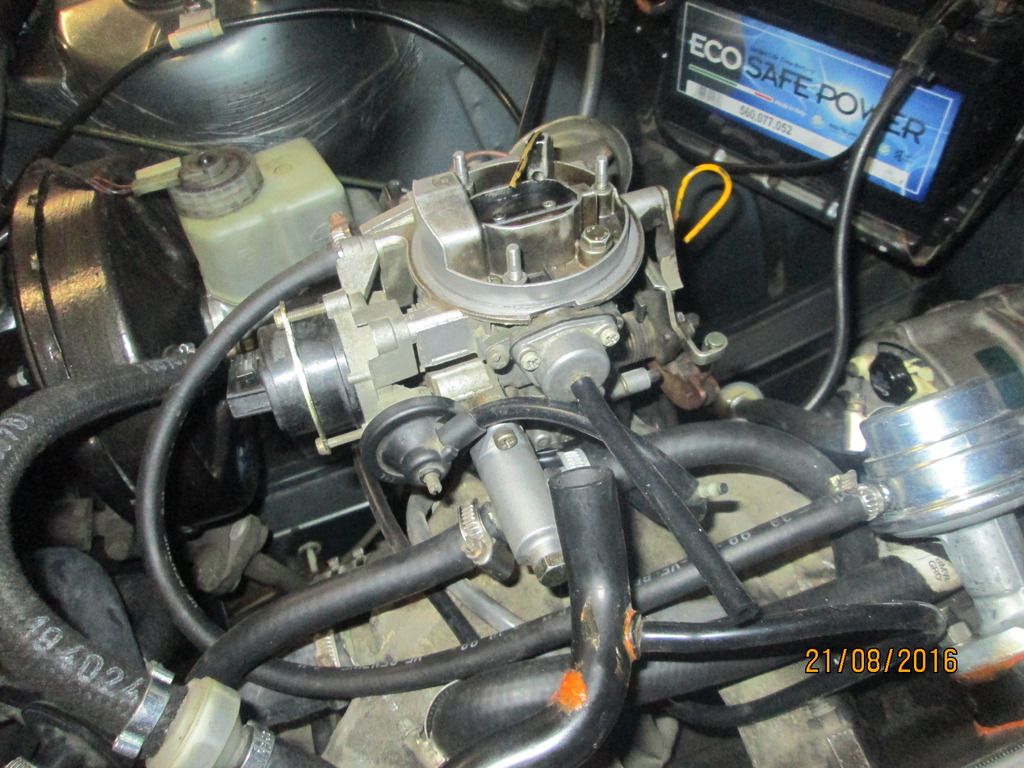

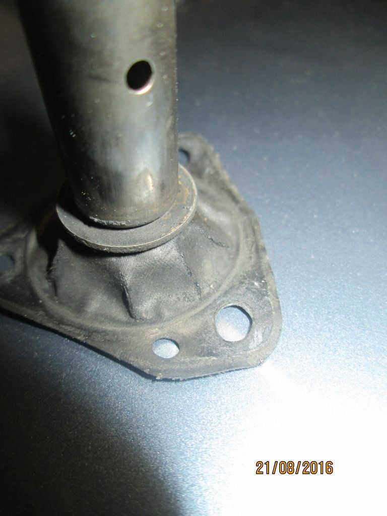

Aan mijn pakkingsset ontbrak 1 membraam, dat is nu binnen. Ik heb het geplaats, het oude had scheurtjes in. Dat merkt ik ook bij het zuigen aan de vacuum aansluiting.
Maar het probleem is nog niet opgelost.
Ik zal de 315 nog eens aan de CO-meter moeten hangen,

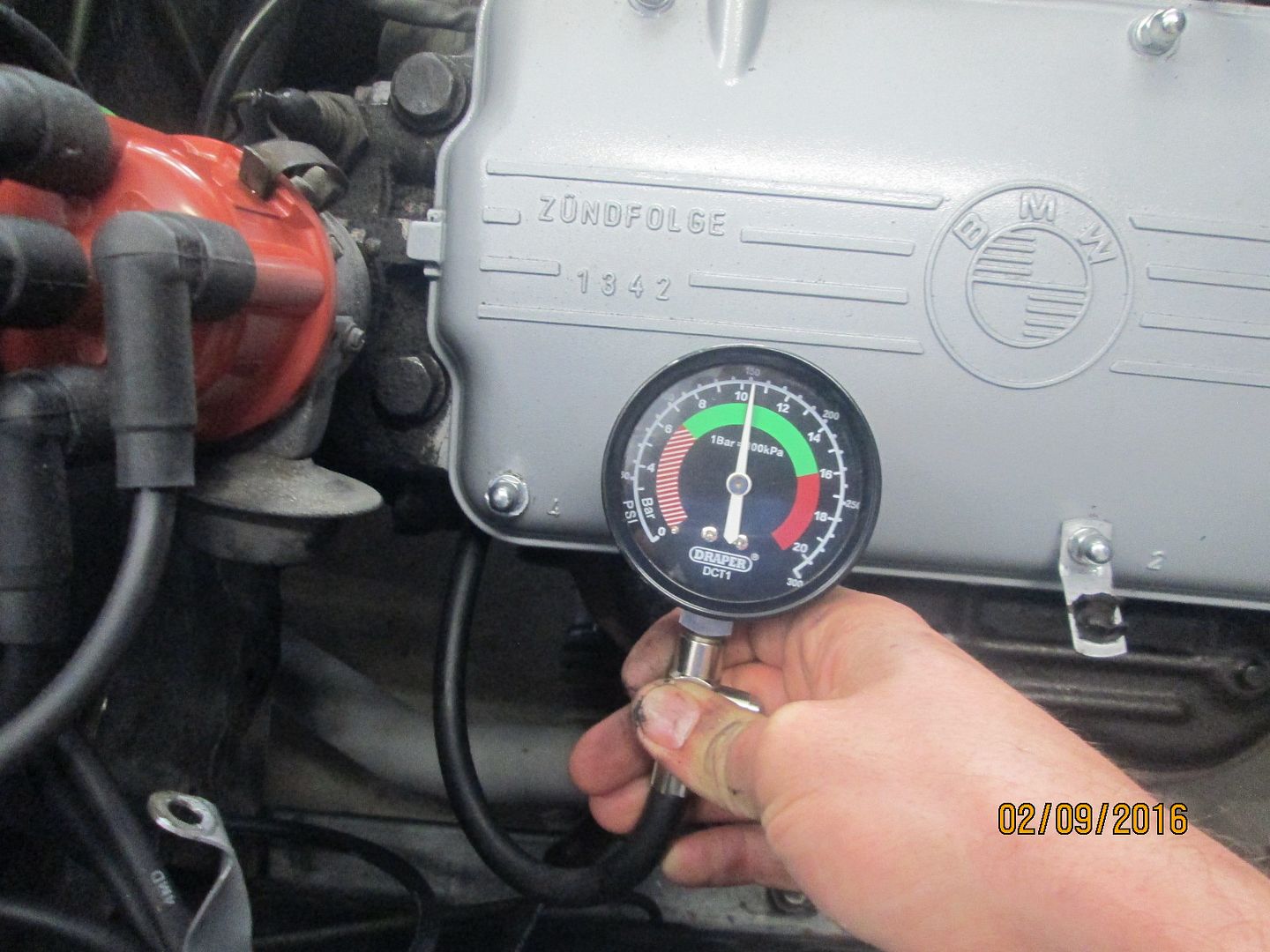

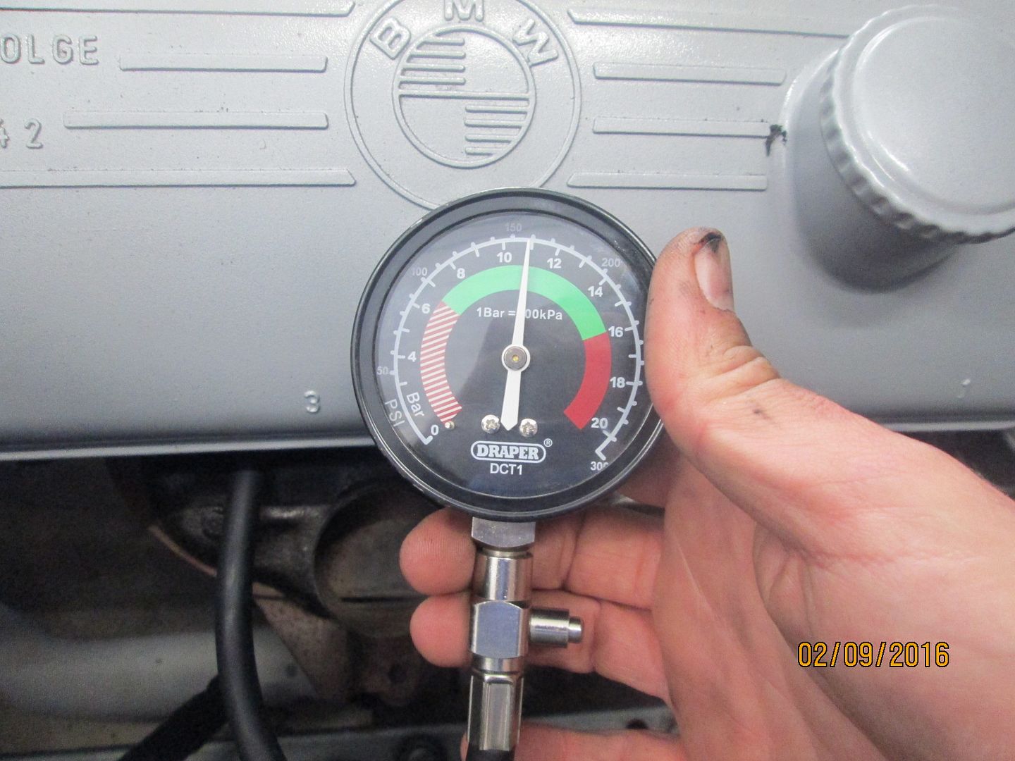

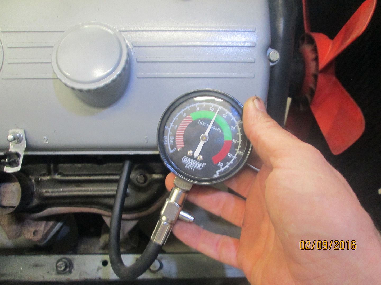

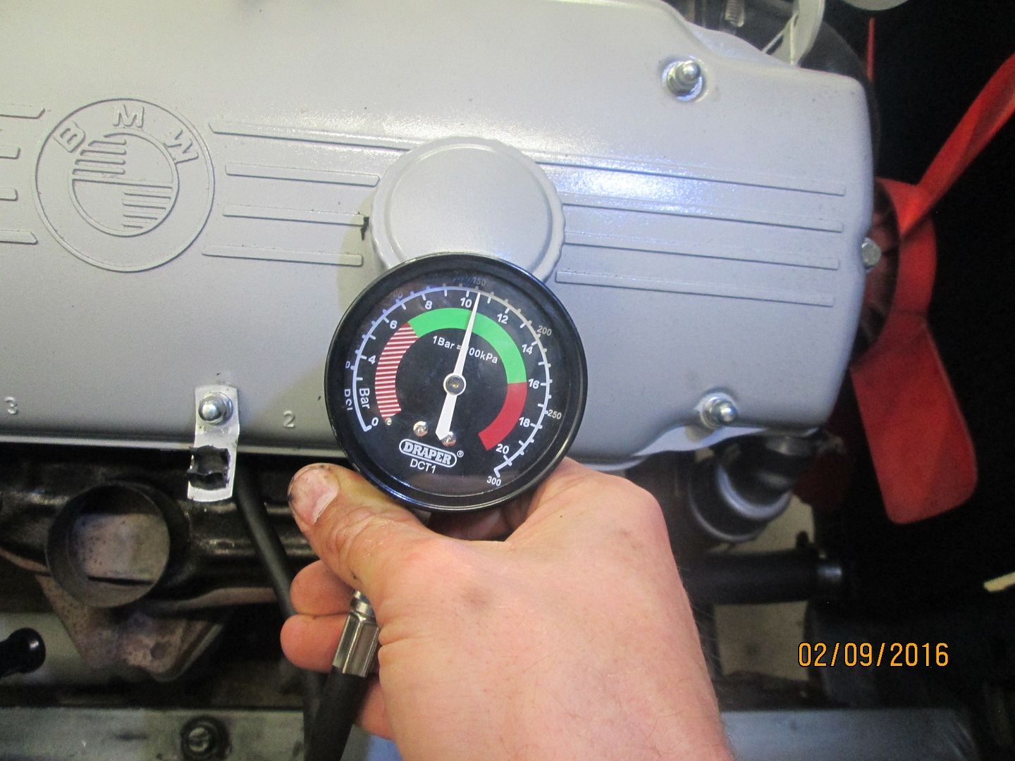

Vandaag de kleppen geregeld, had ze op 0.20mm NO GO gezet de eerste keer. Nu heb ik ze op 0.23mm NO GO gezet.
Ook maar eens de compressie van het blokje gemeten. Die zit mooi tussen de 10.5 en 11bar. Kerngezond dus. :D

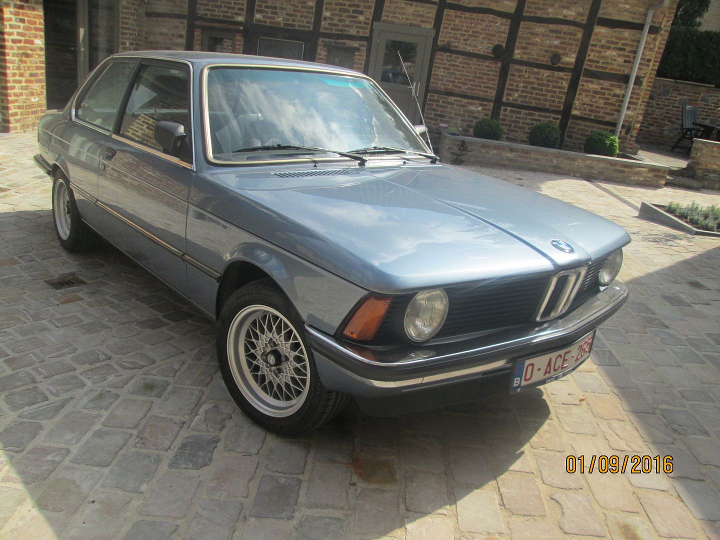

En het kenteken is binnen. Dus maar eens wat plaatjes nemen van de 315.
Posts: 4603
Knap e21'je :thumbsup
Posts: 19151
Mooi pekelhok!! Heb je al kentekenplaten?
02-er
Posts: 475
Post by 02-er »
Inderdaad mooi BMW tje Remy.
Staat er lekker fris bij.
Wordt deze nu standaard op winterbanden gezet ? :crazy
Posts: 2574
Leuk, fris karretje geworden zo, Remy. Veel plezier!
