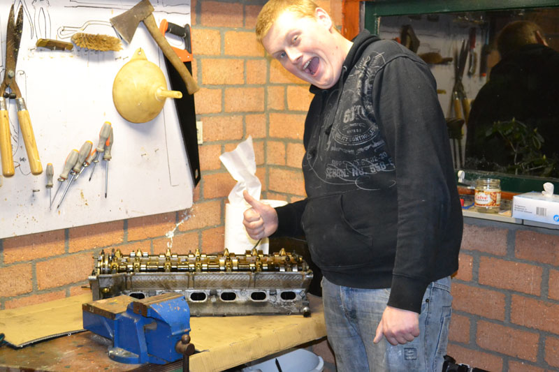

Ik heb wel ervaring met zieke M5x motoren en mijn gereedschapsbord matcht
Zonder gekheid, mooi kloten. Maar een auto met zo'n raar gelaste kop, dit soort kuren, dat lijkt me haast geen hele zuivere? Ik heb meerdere M5x motoren gehad en buiten benzine en olie nooit gezeik gehad?
Kool tussen de kleppen en dan toch verzuipen? Dat rijmt bij mij niet helemaal...
