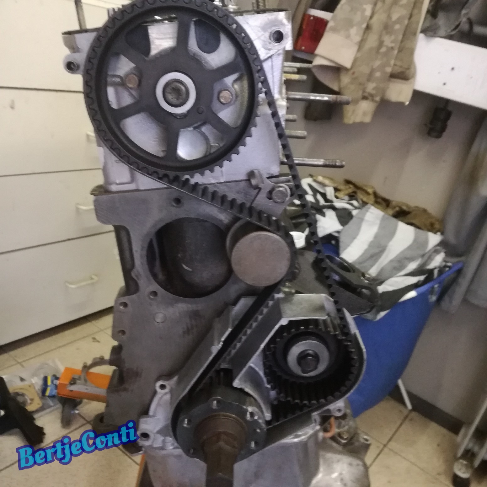

En toen weer starten. Maar nee, dat geluk had ik niet.. Nevernooit weer aan willen slaan… Man man. Maar ik had alleen het nokkenastandwiel losgehad, de motor stond op tijd, dus hoe dan… Uiteindelijk toch op de ontsteking uitgekomen, want die wordt uiteraard ook door de distribitieriem aangedreven, en bij het hermonteren van de riem is de ontsteking verdraaid, nooit op gelet, alleen gekeken of eea op tijd stond. Dus die goedgezet en toen was het starten en vroem! Dat was een opluchting!

Je hebt wel iets met riemnaven zeg, maar idd op tijd het euvel gevonden en grotere schade voorkomen.
Ik heb een E30 nokkenas naafdop afgeflexed, zodat die rare tentakels voor de verdeler weg zijn en zo de oude kap toch nog gemonteerd kon worden.
Nu nog een rondje afstellen, en dan...
Tsja het moet toch ook eens heel blijven zou ik zeggen.
