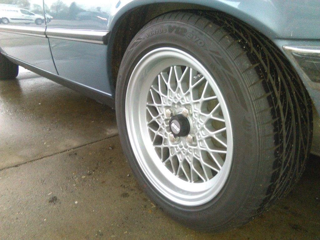

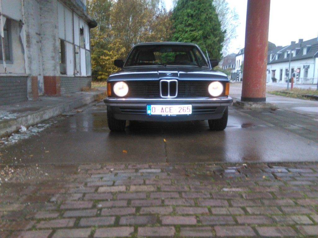

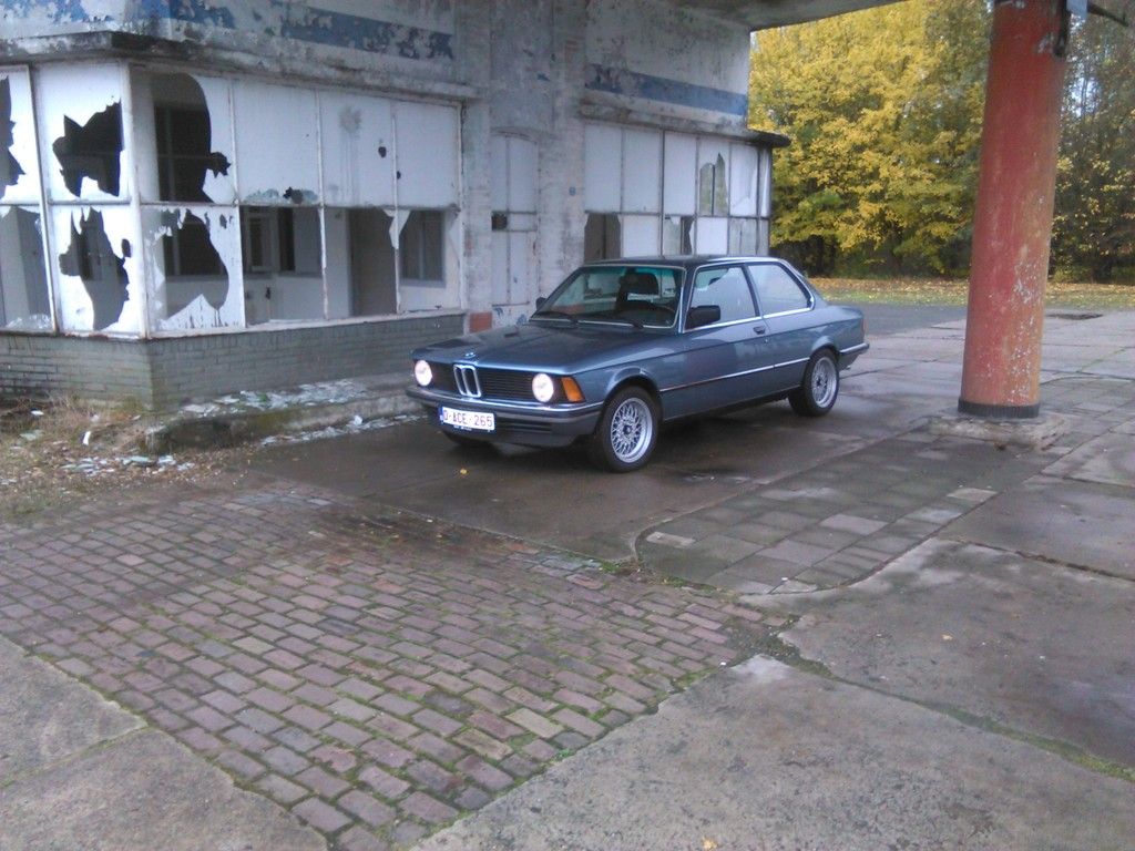

Ik ben vandaag een uurtje gaan rijden met de 315 in het weer waarvoor hij ''aangenomen'' is.
Het rijd prettig, ik kan er van genieten moet ik zeggen. Ze loopt mooi rustig. Als ik ze warm start hoor ik ze stationair bijna niet draaien als ik erin zit.
Dus ook maar wat (GSM
)plaatjes bij het vervallen tankstationnetje gemaakt.
De klepsteelhoedjes moeten wel vervangen. Bij gaslos de typische blauwe rook uit de uitlaat.
