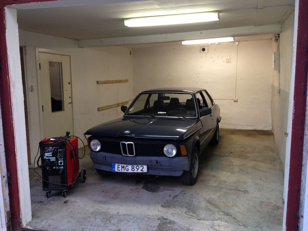

Ik heb de balken, waterslangen, een garage van 30m2 én een lasapparaat eindelijk voor elkaar.
Gisteren heb ik hem geschorst en kan de lol dus beginnen.
Het plan: Alle schermen er aan de voorkant af, zoveel mogelijk los van de motor plukken, het onderstel helemaal los maken van de auto. De motor los van de bak, en dan de auto over de motor heen tillen en naar achteren rijden. Dat laatste weet ik nog niet echt hoe het eruit gaat zien. Misschien dat ik het blik aan de voorkant ook los kan halen/slijpen. Maargoed, eerst maar eens wat dingetjes los halen.
Ik heb een 220A Telwin, zodat ik echt kan gaan puntlassen zonder te hoeven boren. Ik ga niet de hele auto kaal maken en al het lassen overdoen, maar een deel van de roestbescherming die ik in de laatste jaren heb aangebracht gaat er weer onderweg om nu maar eens met tweekomponentengrondverf aan de gang te gaan.
Ik ga lekker veel fotootjes maken ;)

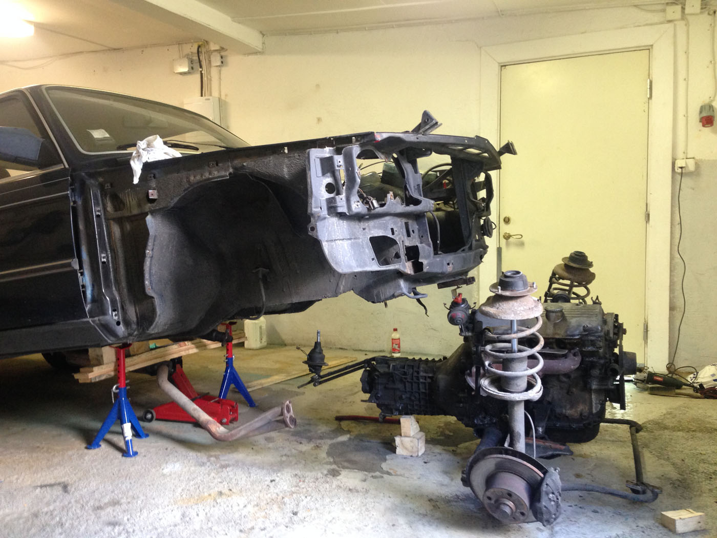

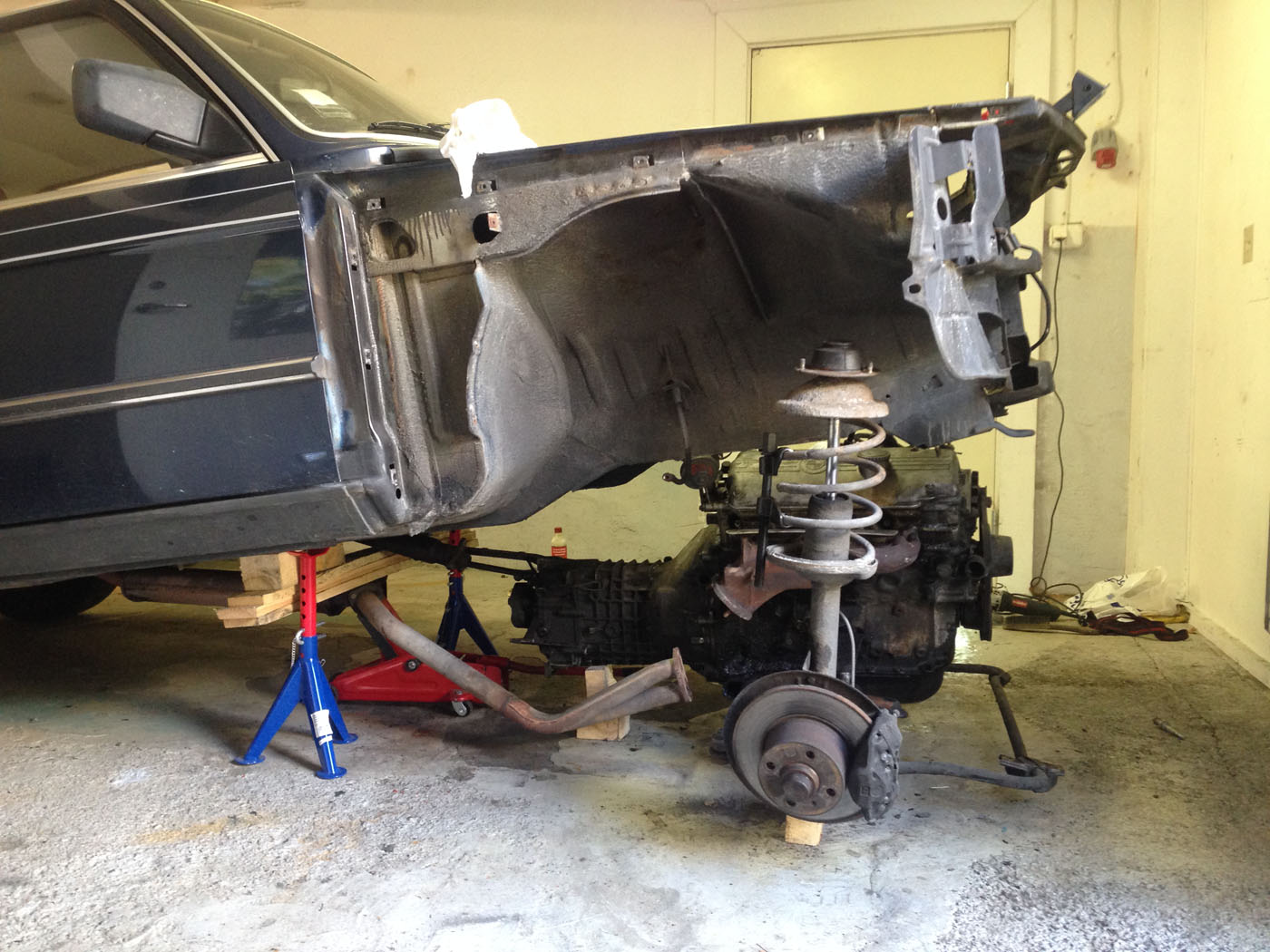

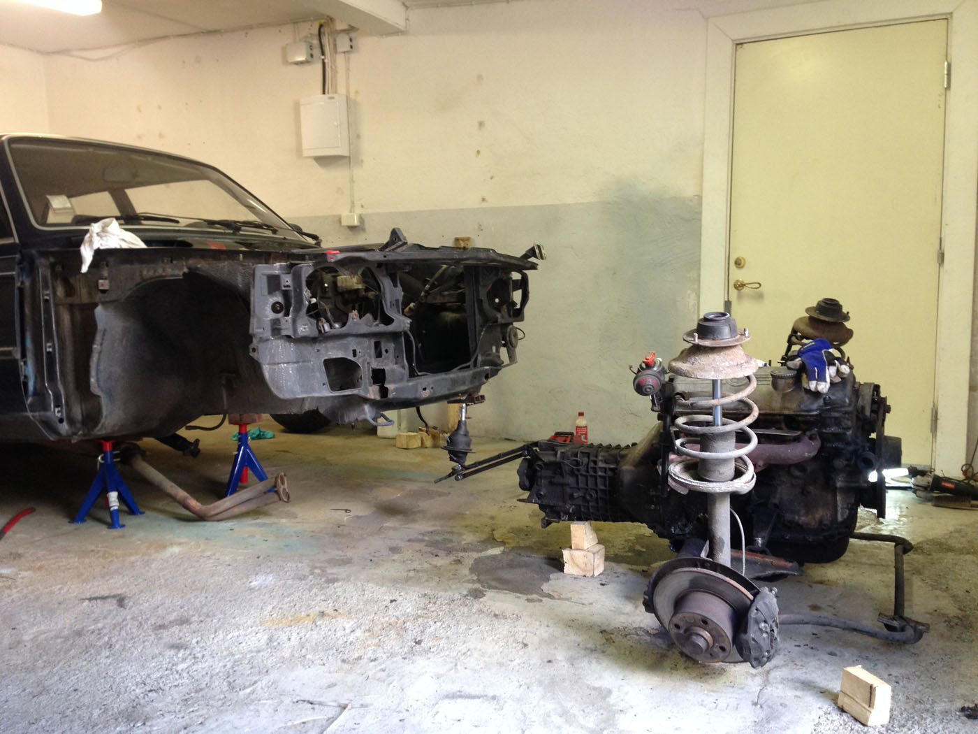

Vorige week was de motor al los van de carroserie maar mijn creativiteit was op dus ik kreeg de auto niet over de motor heen.
Vanochtend was de ingenieur in mij weer wakker en kon het beginnen:
Het interieur is er uit, de benzinetank eronder weg, al het gasspul is er uit en de stroken met puntlassen zijn schoongemaakt. De volgende keer maar beginnen met boren en weer oplassen :)

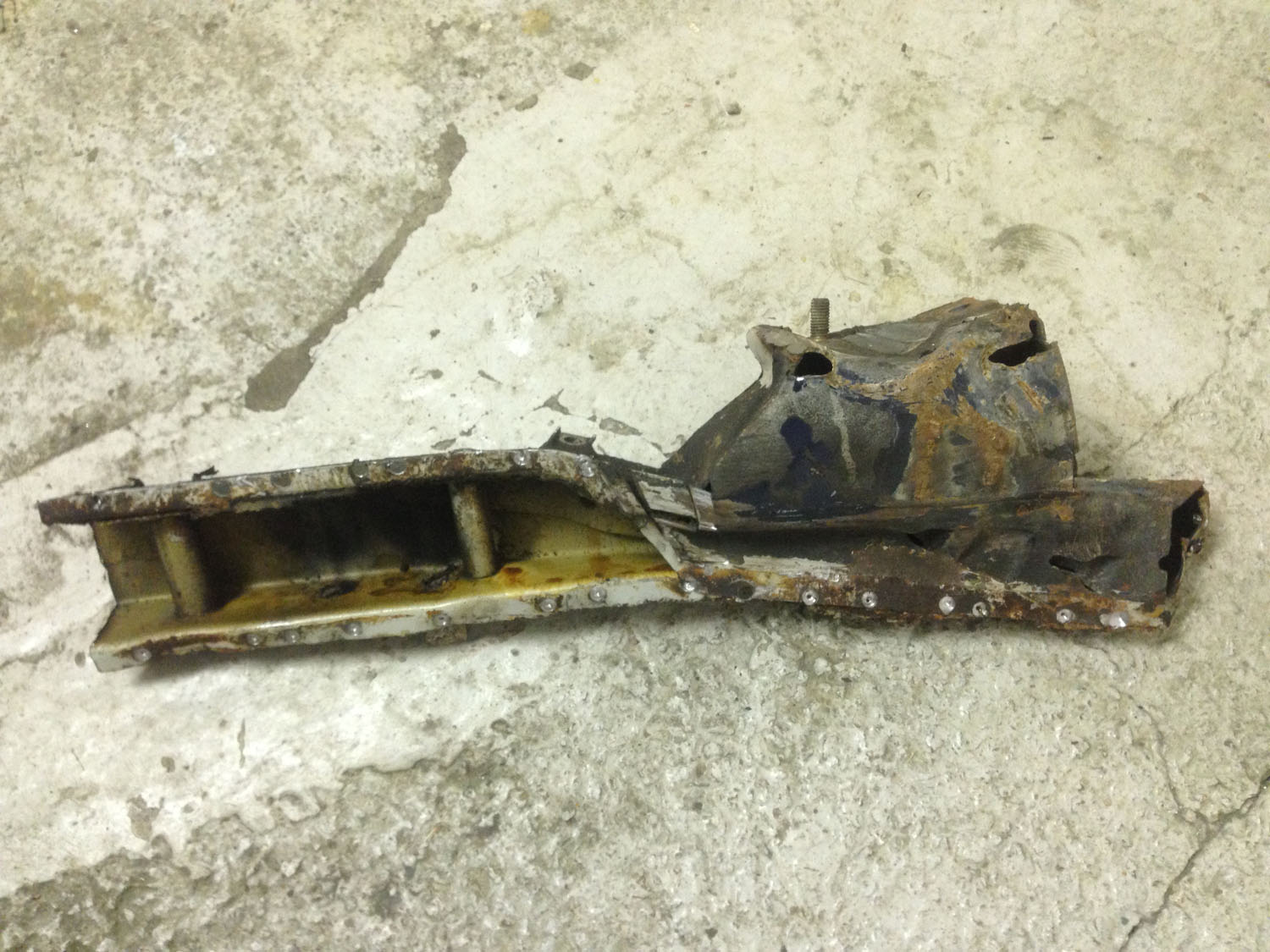

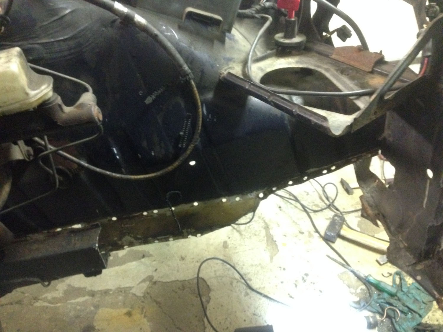

Vandaag even een paar uurtjes bezig geweest, ik was erg benieuwd hoe het zou gaan. Het uitboren van de laspunten gaat prima, maar ik moet wel meer demonteren. En nu natuurlijk ben ik ook ontevreden met wat ik al eens eerder gelast heb. En de voorruit. En de zijruiten met de B-stijl. Enzovoorts.
Maargoed, nu maar even discipline en puntje voor puntje afronden voor ik een nieuw punt opstart. Anders gaat die auto nooit de garage weer uitkomen.
