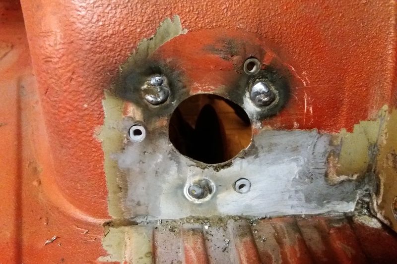

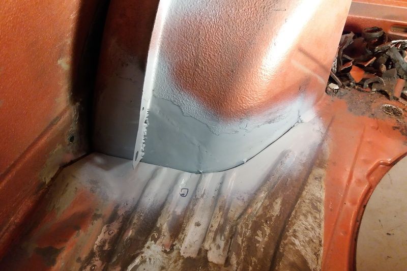

Die schotjes in de achterruimte zitten die volledig gepuntlast?
Groeten Loentje
Posts: 19270
Re: 323i van Walter, carrosserie werkzaamheden p. 17
Ja. Schotjes zijn gepuntlast, aan de rand van de wielbak, 3 dubbel plaat, daarnaast alle gaatjes die je ziet op de foto in de inderste rand, dus 2 keer in het hoge deel. Tot slot de lip tegen het achterpaneel. Die is meestal 1 keer gelast, soms 2 keer.

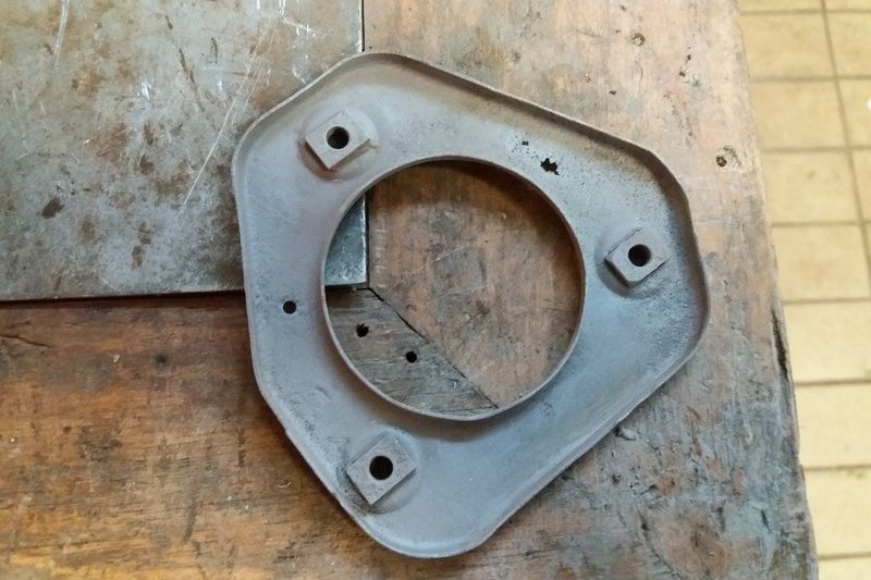

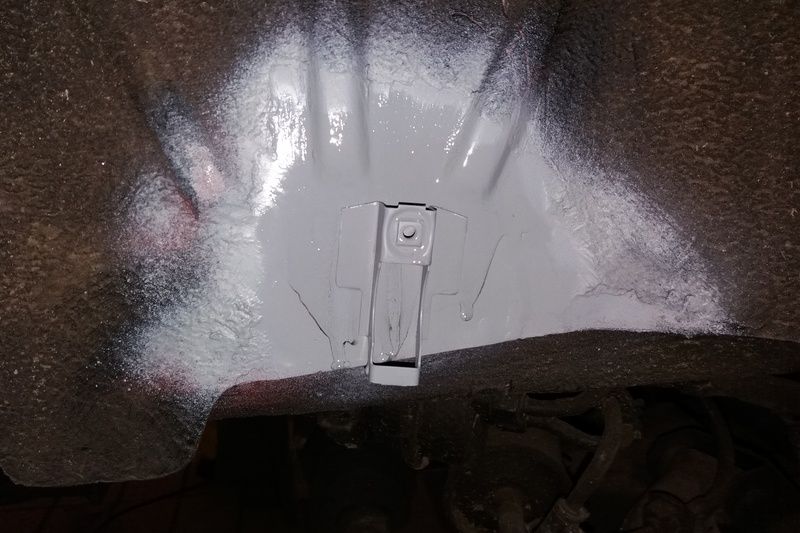

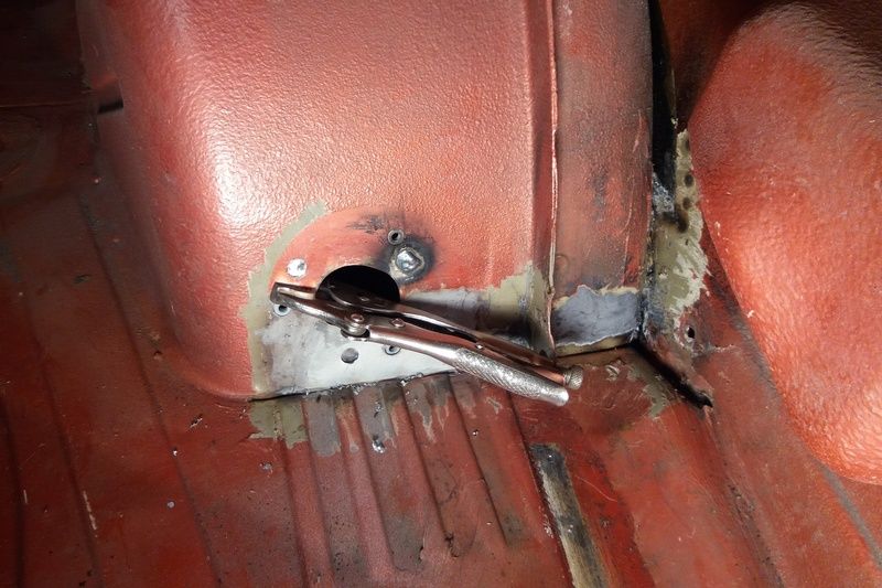

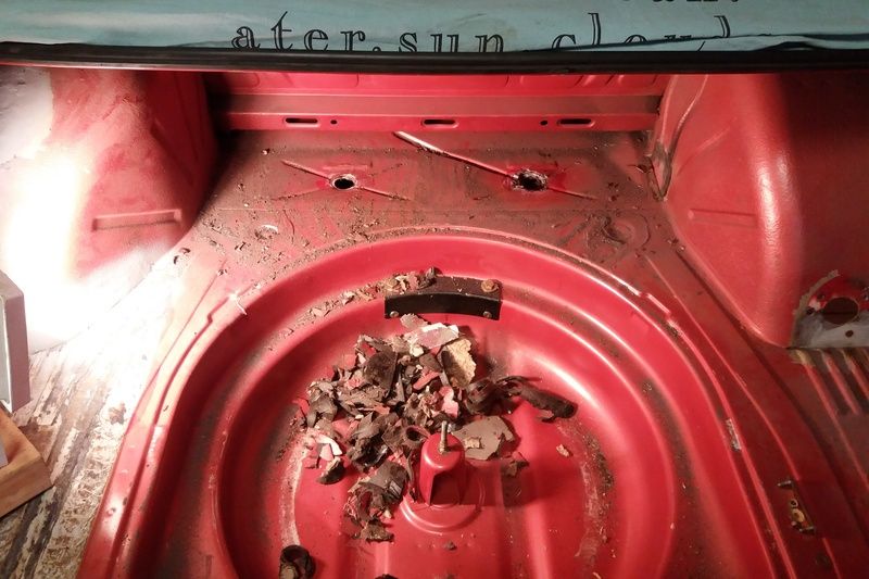

Omdat het ruwe laswerk is gedaan is het tijd om af te werken en alles de eerste primerlaag te geven.
Daarna heb ik de driehoek voor de doorvoer van de vulhals vastgezet. Die moest eerst schoongestraald worden om de roest te verwijderen en de uiteindelijke schade te bekijken.
Dat gaf wel wat vuil in de kofferbak. Die heb ik derhalve goed uitgezogen en schoongemaakt.

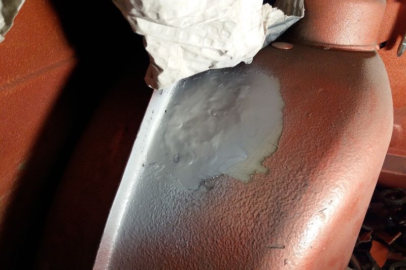

De plekken die net niet super vlak zijn, heb ik iets aangezet met plamuur. Dit is voor het afwerken. Uiteindelijk is er na het schuren nog geen tiende millimeter van over, maar is de boel wel vlak.

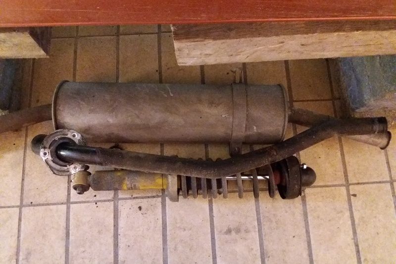

Onder de auto heb ik a behoorlijk wat gedemonteerd, de stapel oud ijzer groeit gestaag.
