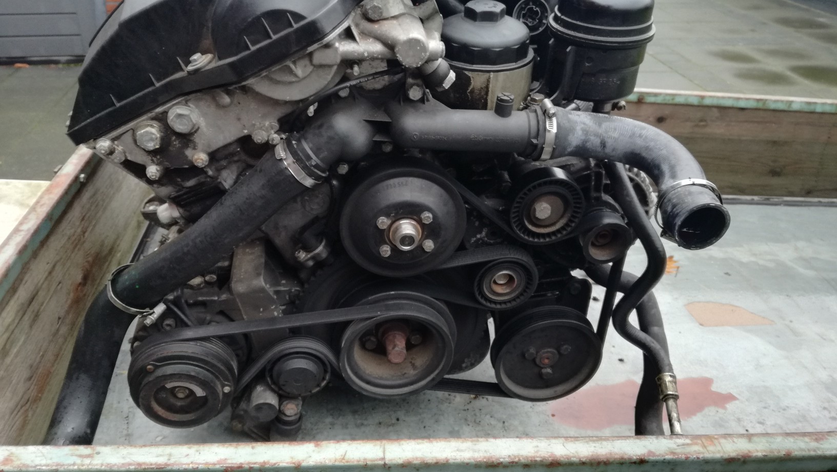

Motortje ligt inmiddels bij mij thuis in de garage, vergelijkend warenonderzoek levert één verschil op, en dat is de extra aandrukrol voor de multiriem bij de dynamo. Die 2e rol heeft onze e39 niet.
Uiteraard zijn alle 3 de aandruk rollen versleten, ook deze multiriem is gaar. Geeft niks.
Compressor, dynamo en hydroliekpomp worden zowiezo omgezet. Kabelboom wil ik ook origineel houden, en inlaatspruitstuk met alle aanbouwdelen eigenlijk ook, het is allemaal meer werk, maar dat geeft niks.

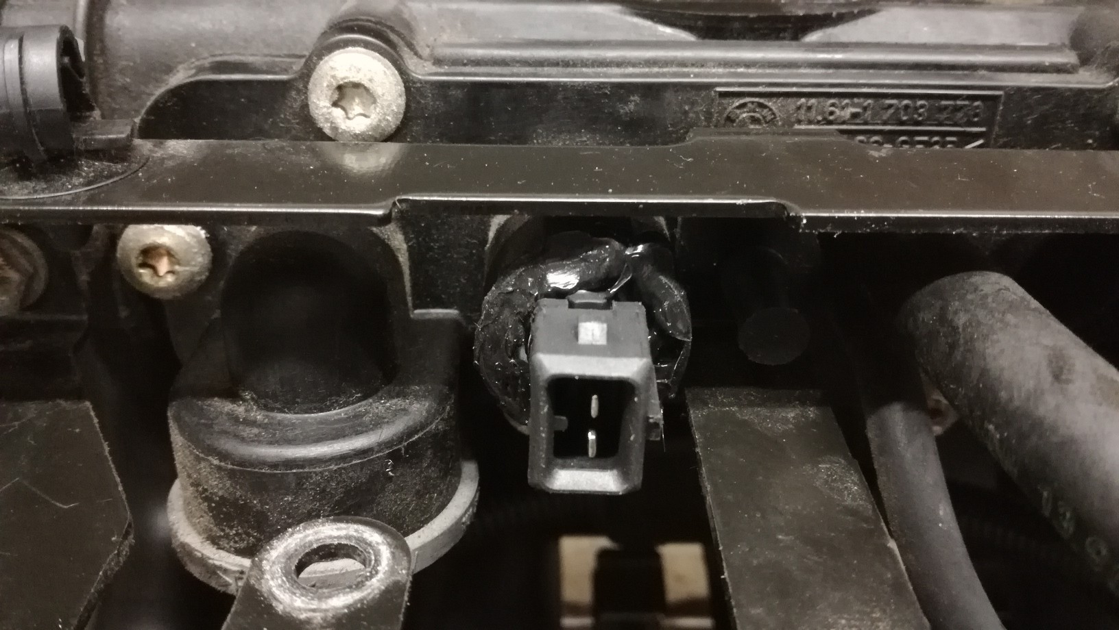

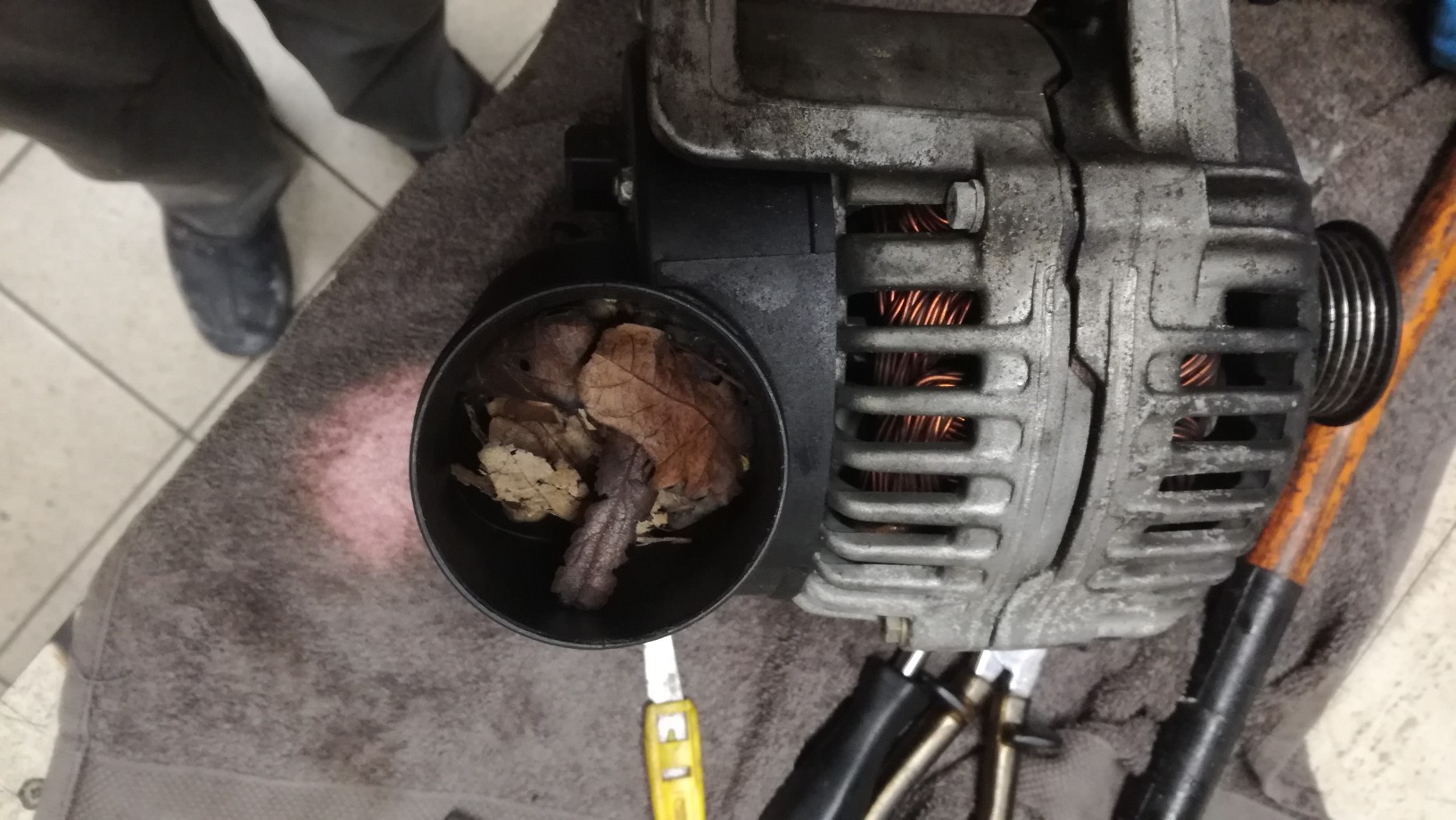

Ook deze dynamo heeft last van het E39 design foutje in de koeling ervan:
Het blok is aan de uitlaatzijde helemaal droog, echter inlaatzijde vooraan is het een kleffe boel van een jaren lekkend sbr reservoir dito slang, een mij inmiddels bekend euvel.

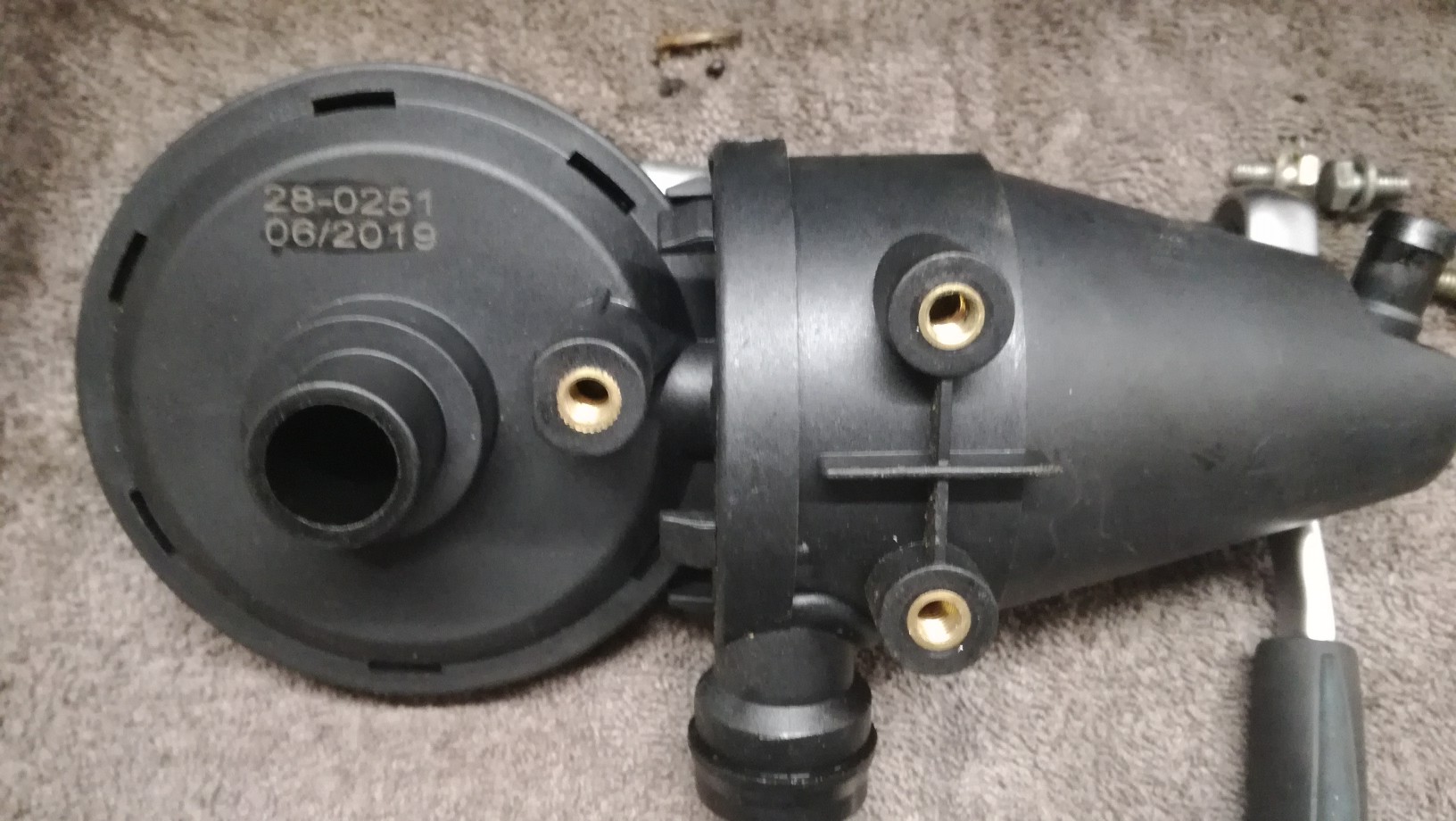

De CCV klep / olieafscheider is op 2019 gedateerd, dus ook heel recent vervangen, jammer dat men de nieuwe CCV klep in een oude keiharde rubber pakking in het inlaatspruitstuk gedrukt had, waarschijnlijk ook niet helemaal luchtdicht, foute bezuinigingen.

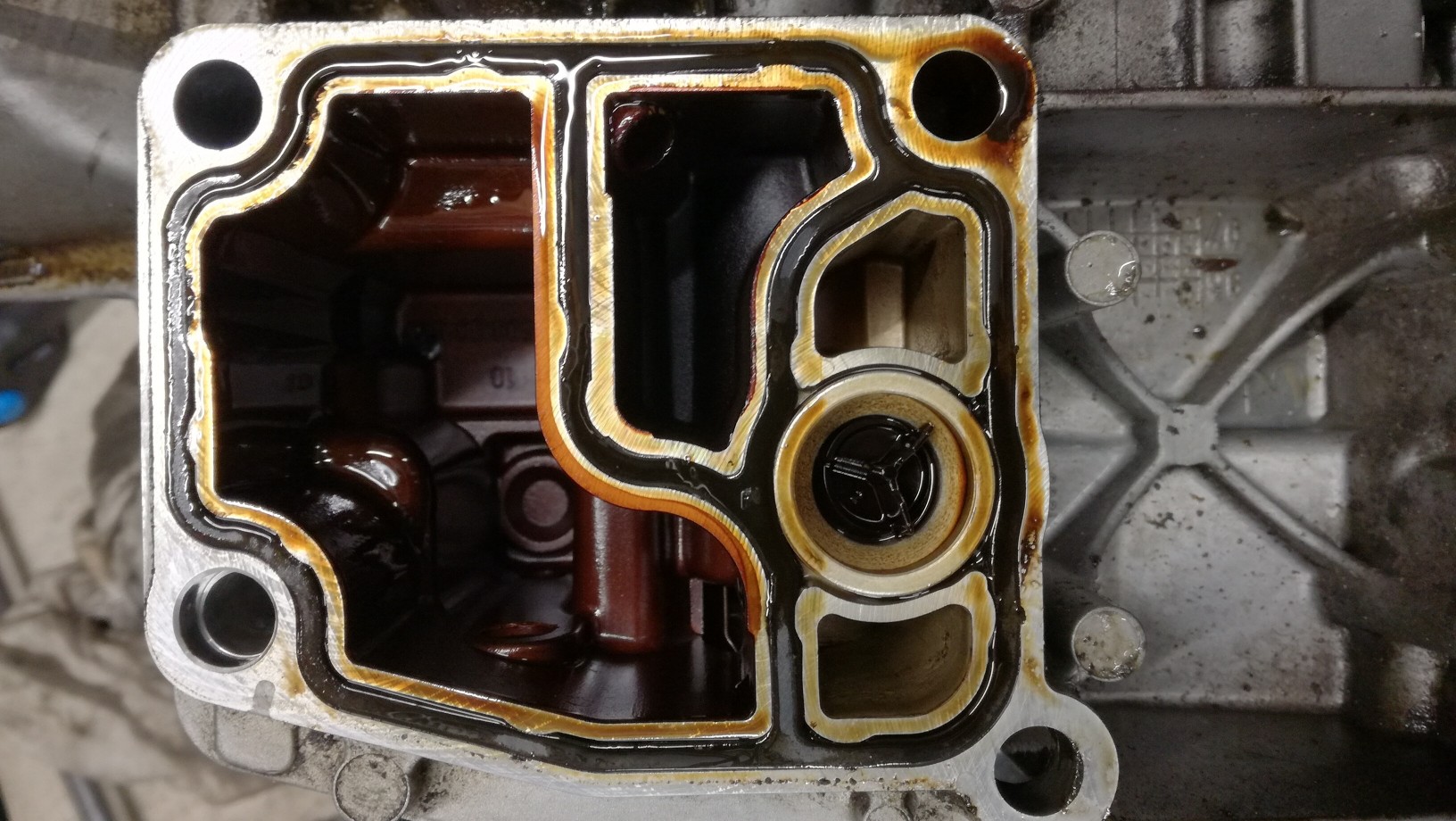

De garage-uitrusting is inmiddels uitgebreid met een motortakel, wel zo handig als je zo'n ding binnen handbereik hebt en even de motor buiten een beetje schoner wil maken.
Doel was om de ATF smeerboel rondom het oliefilterhuis schoon te krijgen en dan de pakking van het oliefilterhuis te vervangen.

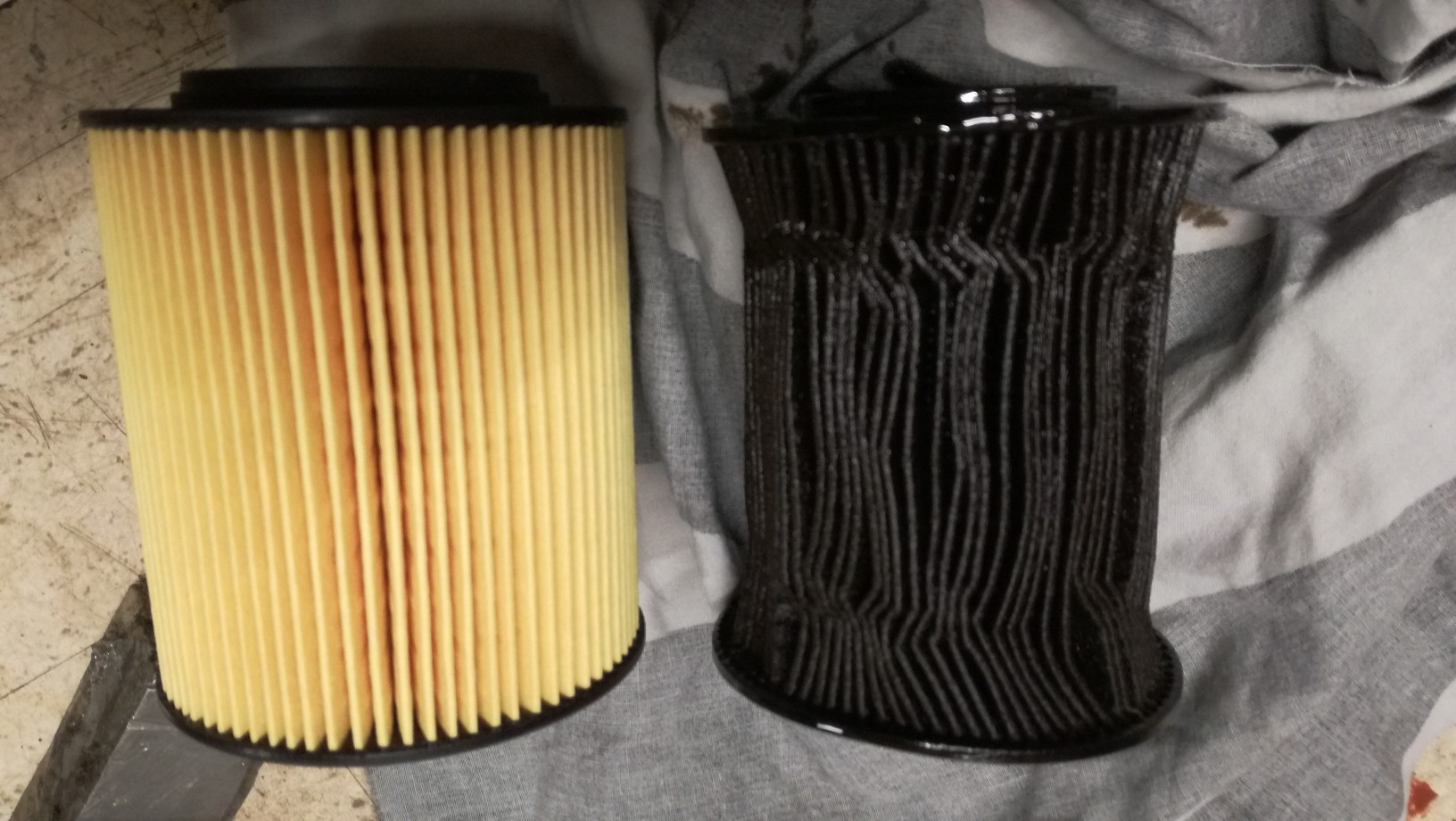

Alvorens het oliefilterhuis van het blok af kan moet natuurlijk eerst het filterelement eruit zodat het huis leeg loopt, en dan kom je dit tegen:
GRRR, teringL&#@%!ers, Is het nu zoveel moeite regelmatig dat filtertje te vervangen en correct te monteren?? kost nog geen tientje. Daar kan ik zo NIET tegen hé.
Maar hup door........
Huis van het blok, pakking lekte nog niet maar zoals altijd keihard en brak in meerdere stukken bij verwijderen.
Zaakje schoonmaken, nieuwe pakking en weer in elkaar
nieuwe pakking erin:
En mooi tegen een schoon blok:

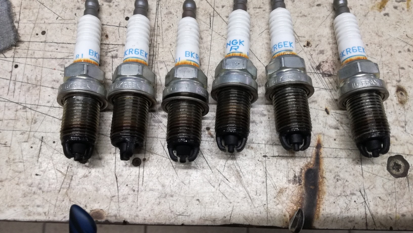

Bougies eruit, dat werd ook tijd. Gelukkig alle bougiegaten mooi schoon en droog, dus nog geen lekkend kleppendeksel.
Bougies allemaal even vet en nat, zal zeker zijn van de vele kleine stukjes die de auto de laatste maanden gereden had bij de handelaar. hij moest buiten slapen, en is diverse keren binnen gemoeten om onderdelen af te staan, de donor was dan ook al aardig geplunderd toen ik hem aanschouuwd had.
Meteen nieuwe bougies erin gedraaid.
