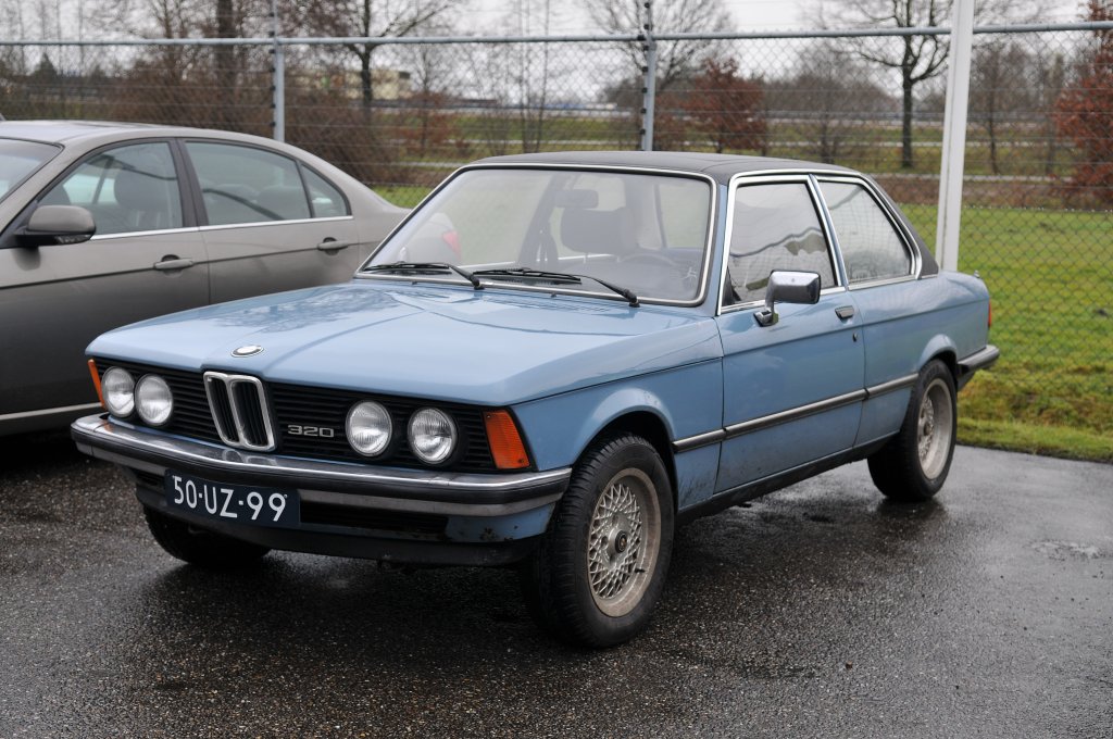

Toch best een leuke opkomst vwb auto's!
Bij binnenkomst struikelden we gelijk al over de 327i van het Alfa College, gelukkig hebben ze zich door hun naam niet laten misleiden tot het racen in inferieur spul :lol:
Voorzien van 2.7 liter eta conversie

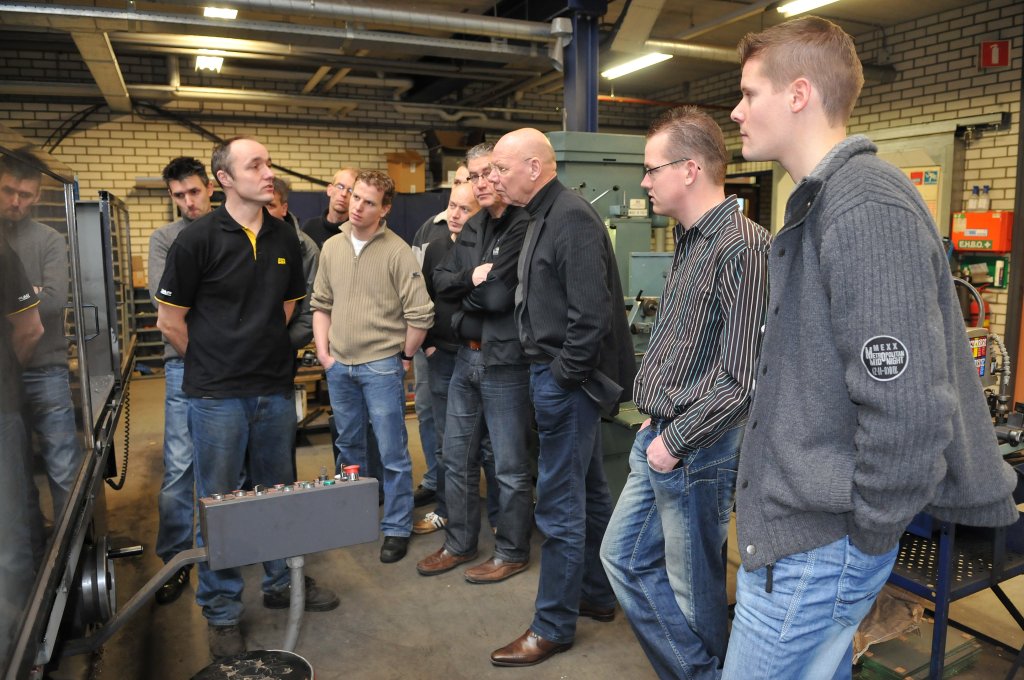

Uitleg door de mannen van Esa, mooie opkomst trouwens, goed te zien zo!

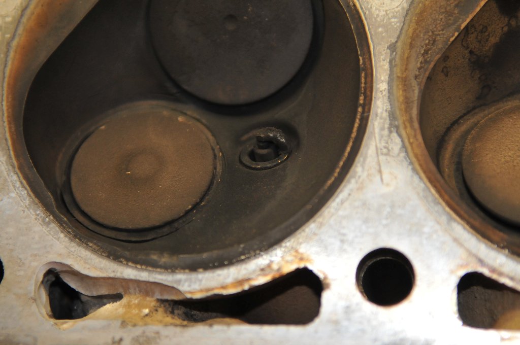

Analyse van de M20 van Koos
De kop is eerder al gelast en bewerkt, hier ter illustratie de verbrandingskamer van cil 5. Kanaal onder laat dat duidelijk zien dat er gelast en bewerkt is, niet helemaal netjes. Ook de klepzitting is niet netjes ingeslepen en is losgekomen.
Scheurtje bij cil 2
Hoewel het oude schade lijkt, zijn er inslagen van de kleppen te zien in zuigers 2 t/m 5.

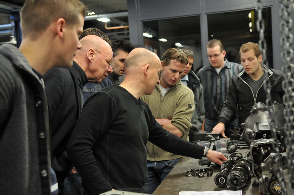

Arnold licht toe bij de versnellingsbak van de B6
