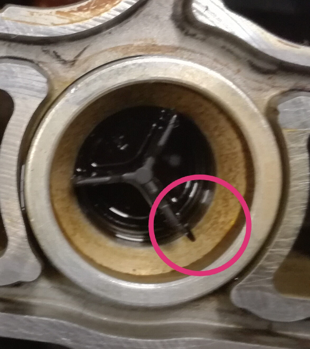

In mijn oliefilter huis zag ik bij de terugslagklep een inkepingkje in het aluminium huis zitten, waar één van de vinnetjes van het klepje in kan vallen, het klepje kantelt dan. Ik snap niet wat het doel van dat inkepinkje kan zijn.
Als ik terug kijk naar jouw filterhuizen zie ik bij het oude huis ook dat inkepinkje, maar bij het nieuwe niet.
Weet jij of dat zo hoort en waarvoor het dient?
Zie hieronder wat ik bedoel:
Hoi Rob, ik heb eerlijk gezegd geen idee.

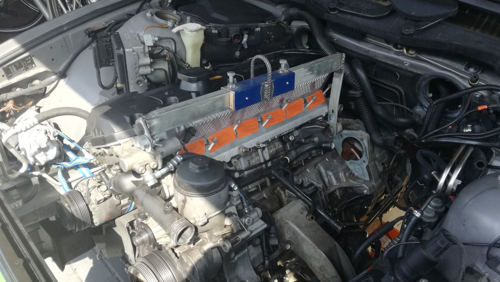

De vervangende M52B25 staat rustig onder een dekentje in de garage tot de tijd komt....
Wat mij betreft klaar om gewisseld te worden.
Wat is er nog aan gedaan?
Deze zijn er in ieder geval nieuw op gekomen:

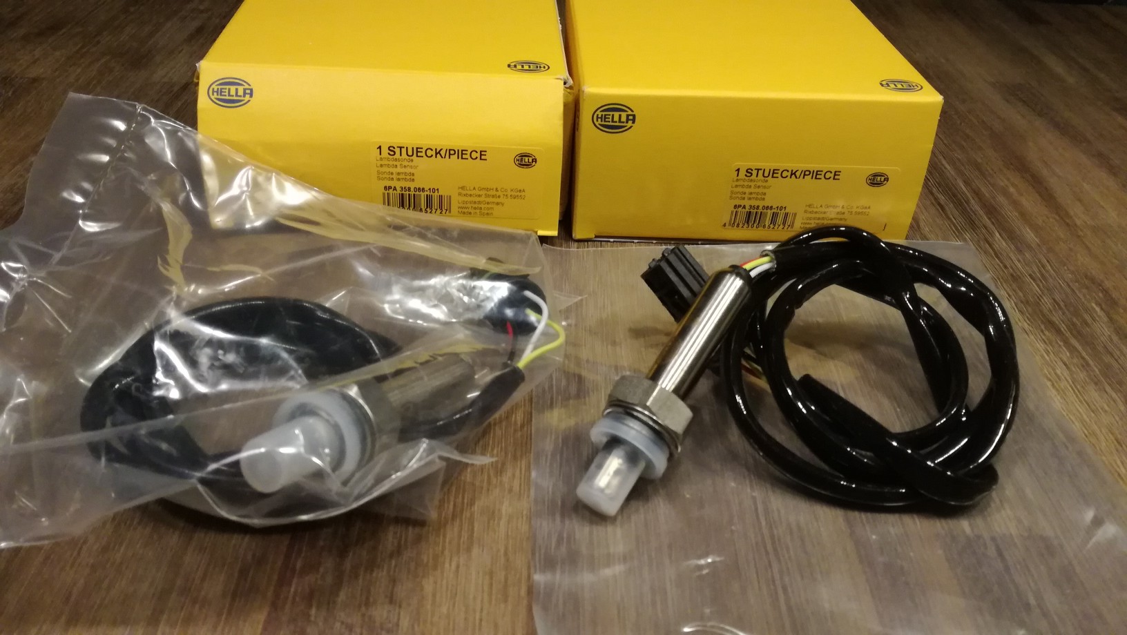

Ook de nieuwe O2 sensoren heb ik even op de werkbank getest, ze reageren veel sneller dan de oude, en ook de "hoog" en "laag" weerstand is duidelijk lager en bij beide exact gelijk. Ook zijn ze sneller op temperatuur.
Verder heb ik nog de pakking op de olieniveau sensor vervangen, het oppervlak van de oliepan waar deze rubber afdichting op moest afdichten wat geoxideerd, wat garantie was voor olielekkage.
En natuurlijk de twee kleine groene o-ringen onder op de oliefilter houder zijn ook vervangen.
Vervolgens 6,5 liter olie in het blok gekiepert, bougies er weer uit, banjo op de vanos los en de motor met de hand rond gedraaid tot er olie uit de banjo kwam, zodat het filterhuis en leidingen alvast weer gevuld zijn met olie.
Och ja en even de compressie meter op alle cilinders gehad.

Alle pakkingen op het inlaatspruitstuk heb ik ook klaar liggen, maar ik wil het gehele inlaat traject die nu in de auto zit weer gaan gebruiken, waarom?
Omdat ik weet dat daar alles op klopt, injectoren heb ik een tijdje terug getest, en die hadden heel minimale onderlinge afwijking, stationair luchtschuif doet het ook prima.

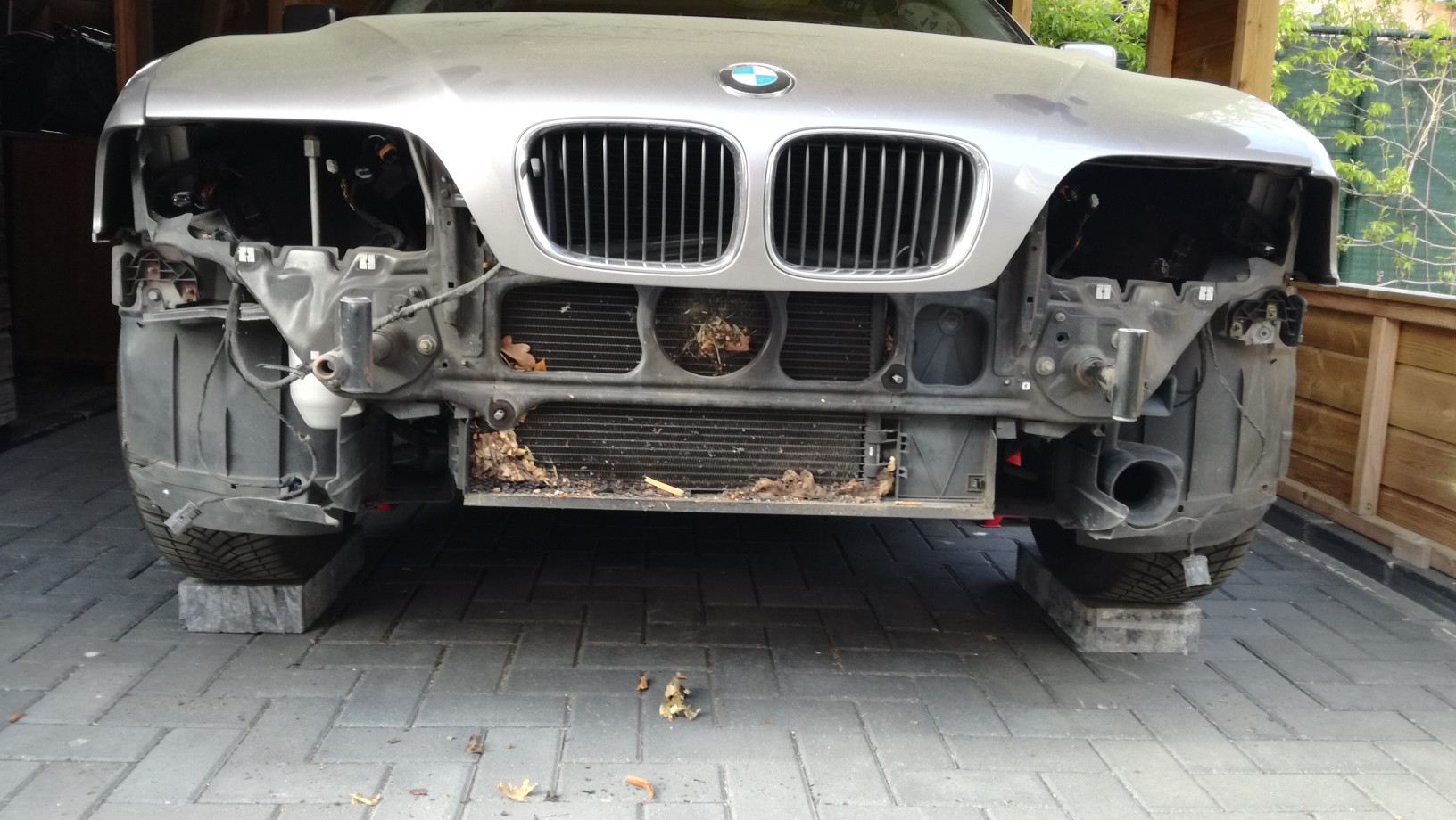

Vandaag heb ik het front verwijderd, bumper is een overgespoten geval, mistlampen komen van een sloper, duidelijk een keer schade gehad dus, maar dat was wel te verwachten.
De reden dat de bumper eraf ligt is om "de herfst" te verwijderen dat achter de fan verscholen zit en niet mee werkt in de capaciteit van de koeling.
Vervolg stappen zijn alles rustig aan demonteren en tegelijk lekker schoon maken.

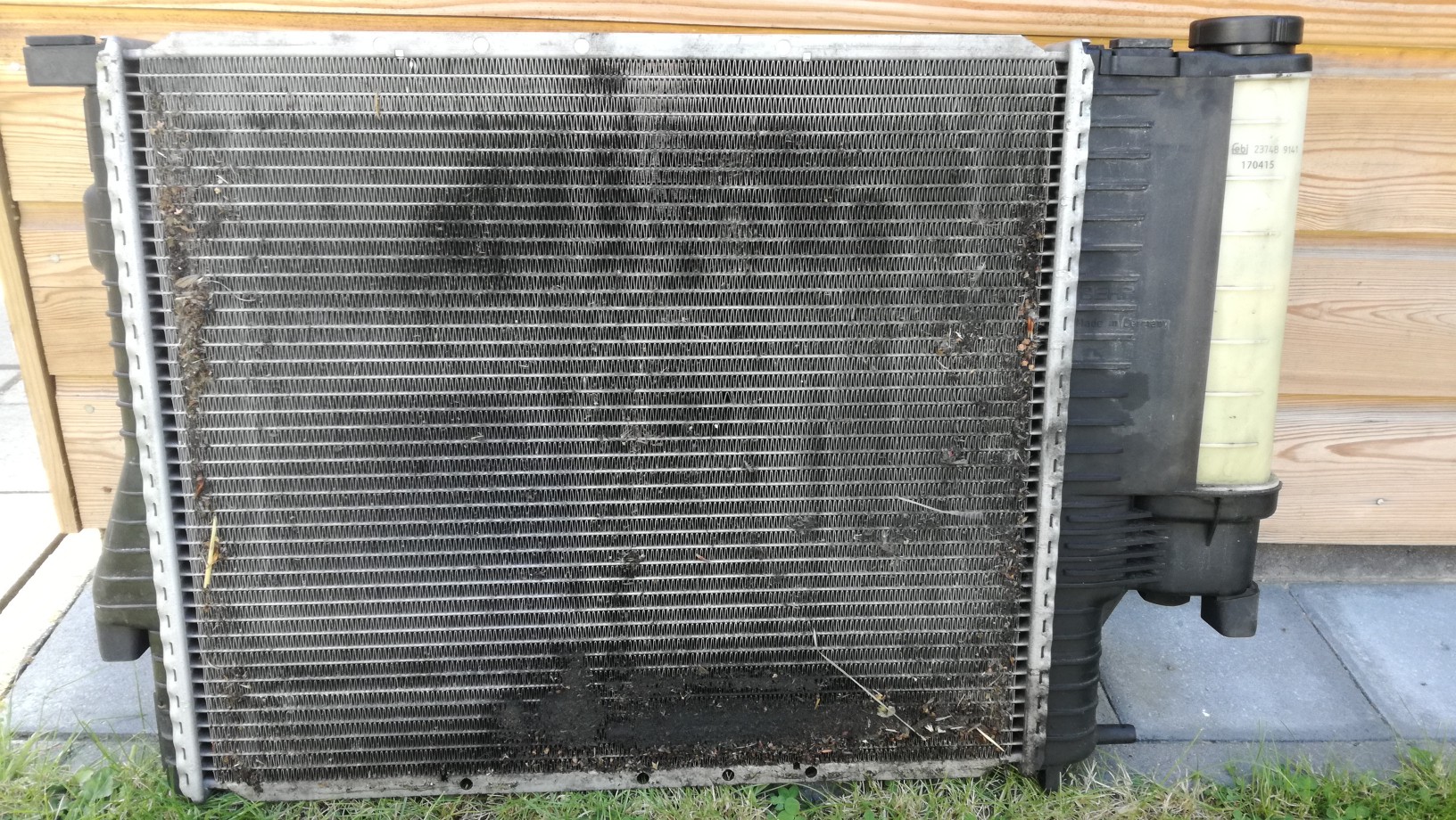

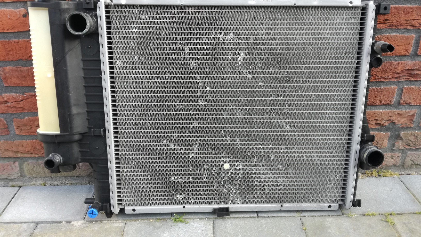

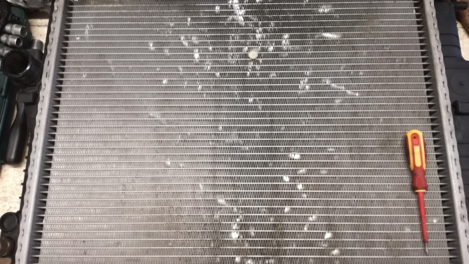

Zo ook de radiator, deze heb ik uitgespoeld, en daar kwam heel wat troep uit, voornamelijk pakkingresten, tot wel 10 cm lange slierten.
Ook waren er flink wat lamellen aan de binnenzijde platgedrukt (lomperts aan het werk geweest), voorzichtig pieriken maakt het weer acceptabel.
Voor:
En na:

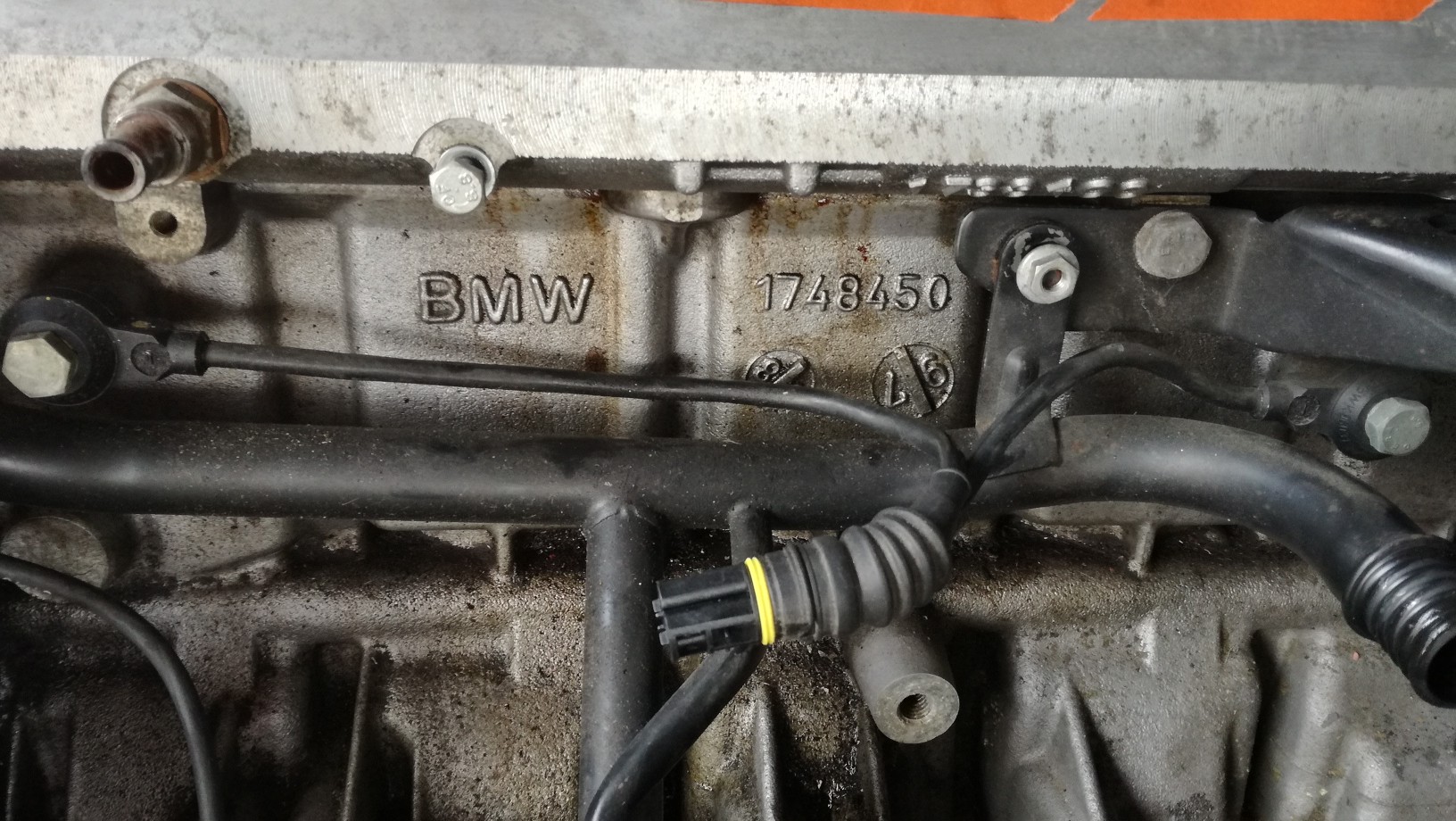

Nadat het inlaat traject en kabelboom van de motor weg genomen waren kwam de volgende verrassing tevoorschijn:
Jaartal productie motorblok.....
Deze auto is bouwjaar '96 hoor.
Dus is er ooit een ander blok in gekomen, de kop heeft wel een correct productie datum, en zou wel eens bij deze auto kunnen horen.
Waarschijnlijk heeft het blok ook veel meer kilometers gedraaid dan de auto zelf, en dat verklaart de toestand dan ook wel.

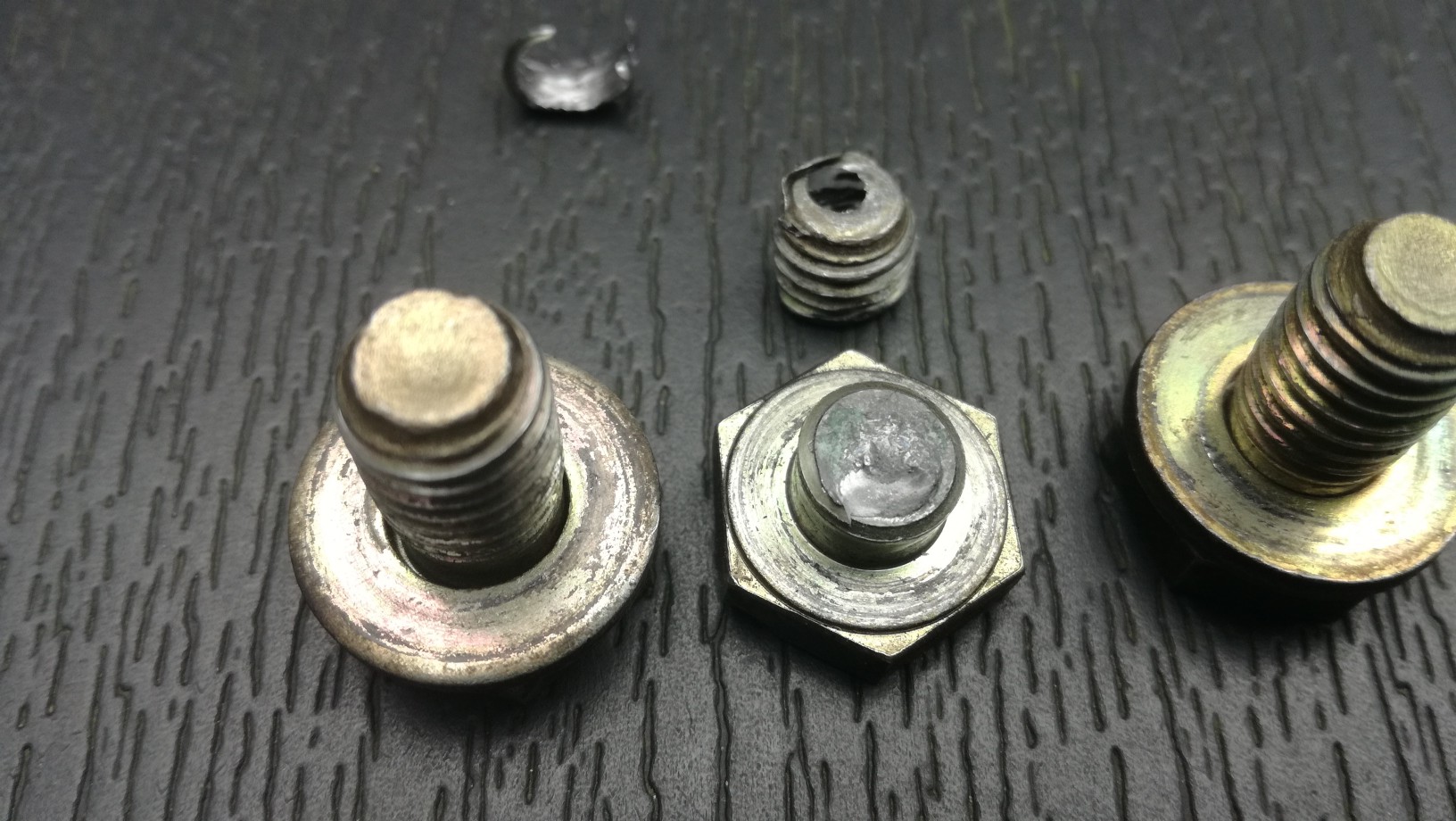

Yep, één bout van de torque converter zei krak, en dat ging zonder er veel kracht op te zetten.
Goed kijkend zie je dan ook dat een deel van het breukvlak oud is, een beetje groen uitgeslagen.
Voor:
En na:

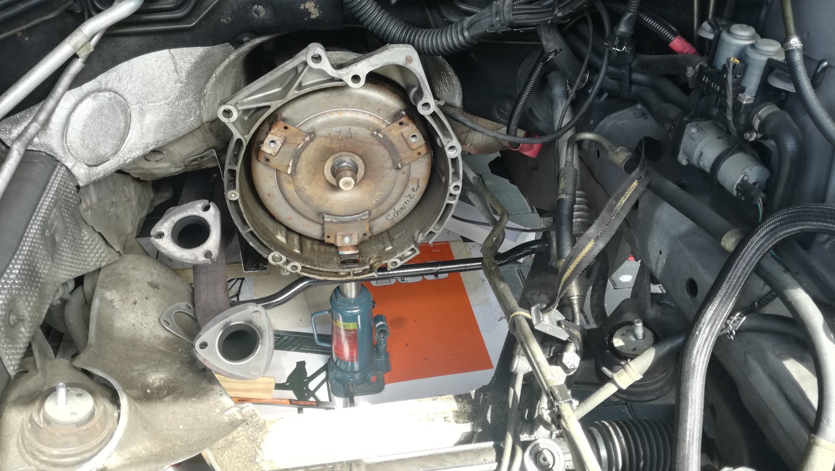

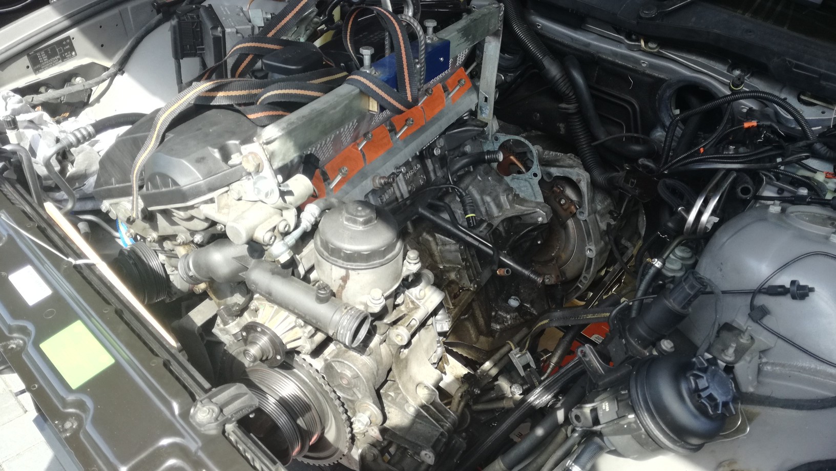

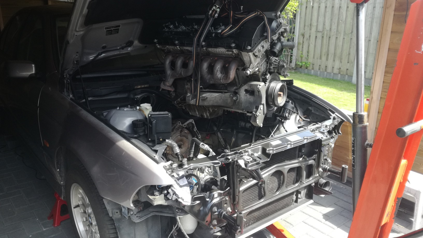

Voor diegenen die zich afvragen of je een motor uit een E39 kunt takelen zonder motorkap te verwijderen, zonder airco leeg te maken, zonder hydroliek leidingen van bak en sb los te koppelen?
Ja dat kan!
Je moet dan wel het hele inlaat traject verwijderen, om fatsoenlijk bij de startmotor en bouten motor-bak te komen.
Die bouten motor-bak is wel een uitdaging hoor. Torx T14 bouten zitten bijna onbereikbaar, zeker zonder brug. Een normale 1/2 inch ratel is een no go.
Startklaar voor de motortakel:
De motor is los, nu een beetje linksom draaien. En dan kan de carterpan onder de hydrauliek leidingen door.
En omhoog en voldoende ruimte over:
Ruimte te over.
De bak heeft een aantekening op de torque converter "schweizer". Ik ga er van uit dat deze dus ook niet origineel is.
Ja dat kan!
Ruimte te over.

Lekker bezig! Maar die koppelomvormer, is daar in het onderste gat een bout afgebroken? Of vertekent dat? Zelf vind ik een automaatbak nog wel wat lastig, aan een blok, in ieder geval bij een 4HP, daar kan je de keerring makkelijk kapot drukken als de bak er niet perfect goed voorzit. Weet niet hoe dat bij de 5hp is. Dus mijn kudo's voor je aanpak.
- Posts: 3137
Yep, zoals ik al schreef, één bout van de torque converter afgebroken, die heb ik inmiddels uitgeboord.uwbuurman wrote: Sun May 08, 2022 9:18 am Lekker bezig! Maar die koppelomvormer, is daar in het onderste gat een bout afgebroken? Of vertekent dat? Zelf vind ik een automaatbak nog wel wat lastig, aan een blok, in ieder geval bij een 4HP, daar kan je de keerring makkelijk kapot drukken als de bak er niet perfect goed voorzit. Weet niet hoe dat bij de 5hp is. Dus mijn kudo's voor je aanpak.
Als de torque converter netjes op zijn plaats blijft kan er niks mis gaan met de keerring (mijn mening)
Motor met geleidepennen tegen de bak schuiven, dan kan er weinig mis gaan.
