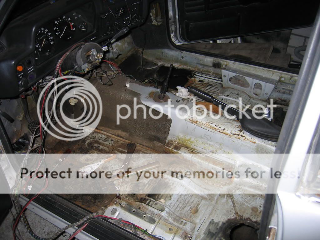

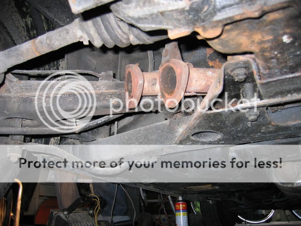

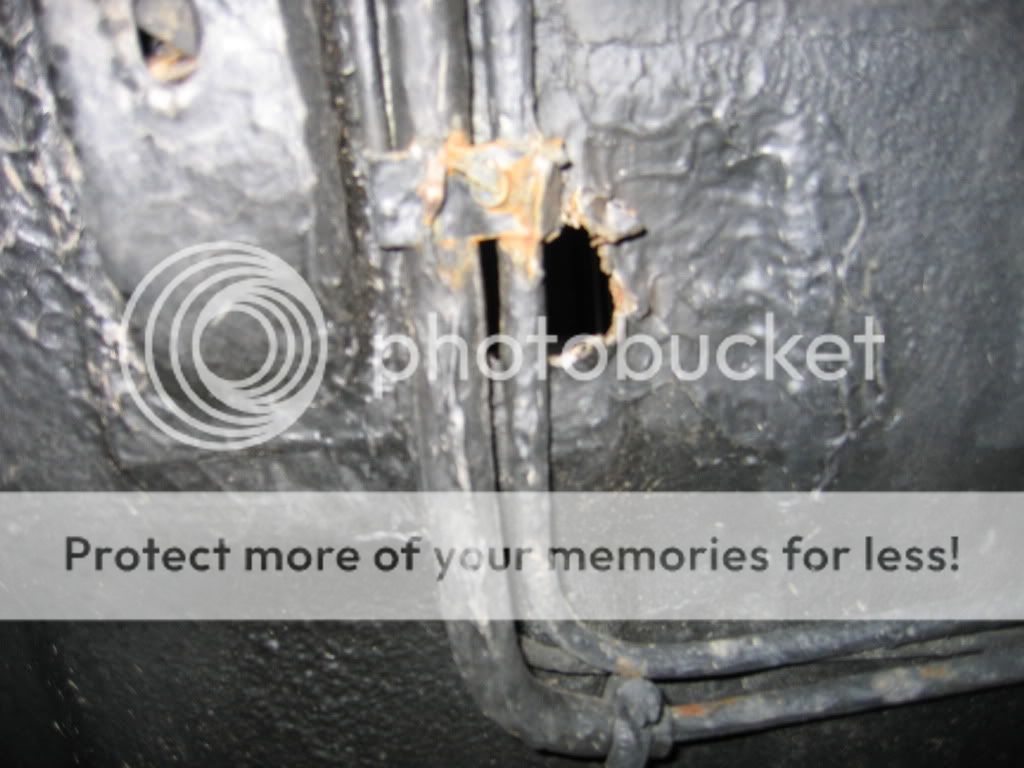

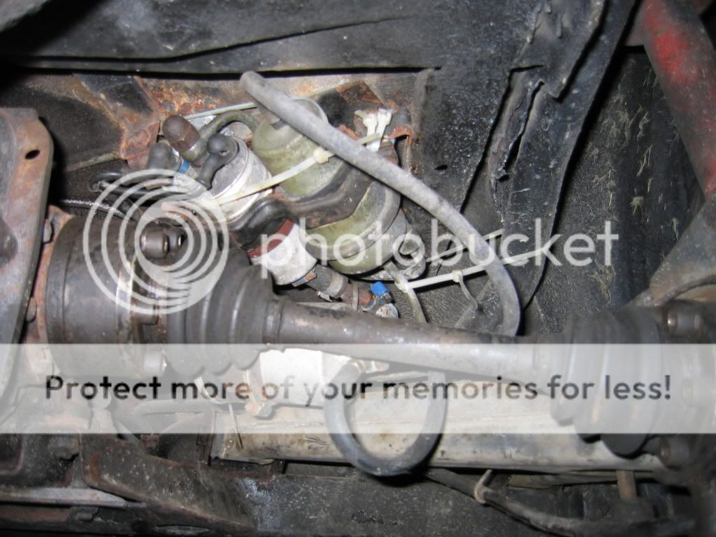

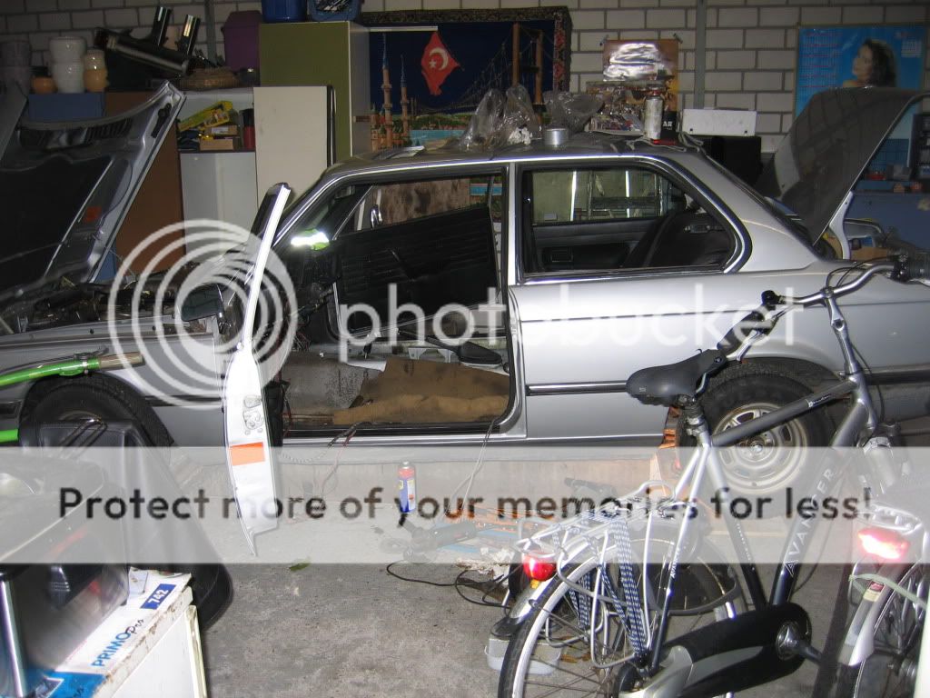

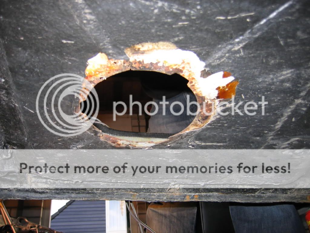

Project is begonnen: hieronder hele lijst fotos
