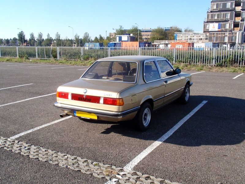

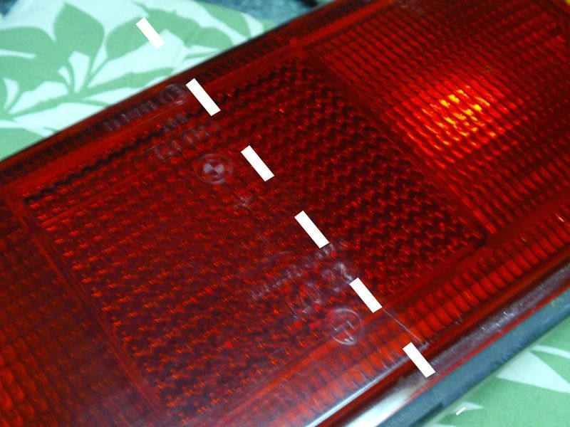

Stiekem laatst nog een iets leuks aangebracht op de auto...
Ik heb de reflectorplaat ooit gekocht bij Leon, maar is een tijd blijven liggen. Wel had ik toen al de plaat "gepoetst" met koperpoets en een poetsdoek, om de plaat weer lekker te laten glimmen en om de oppervlakkige krasjes te laten verdwijnen.
Vind het er zelf best geinig uitzien, weer eens iets anders dan die zwarte plaat
Moet alleen nog een keer een nieuwe foto schieten, want dit was niet zo'n mooie locatie... (Gorinchem) maar het zonnetje deed toen goed haar best en zodoende zie je niet dat de auto hoognodig gepoetst moet worden
groeten, Roel

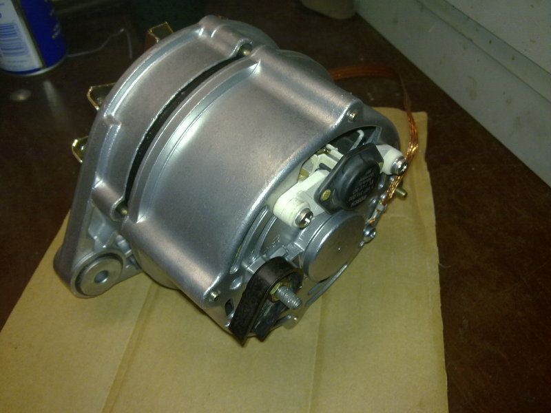

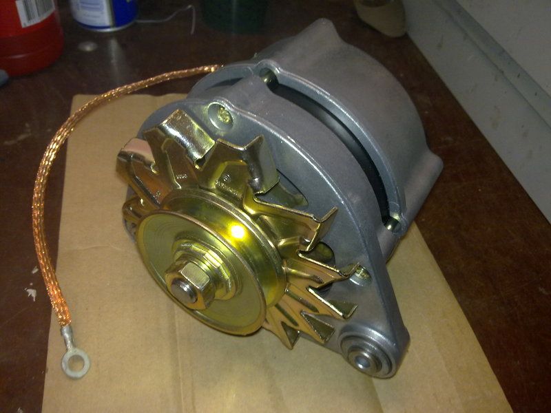

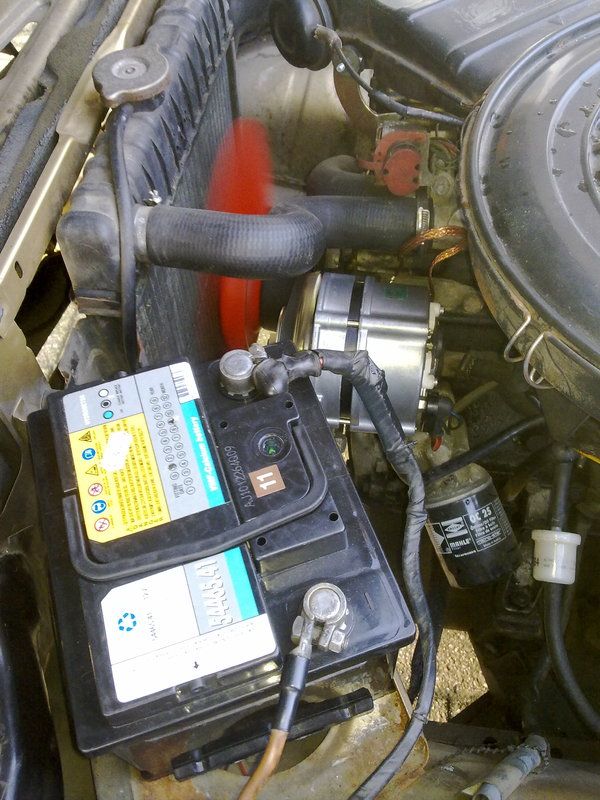

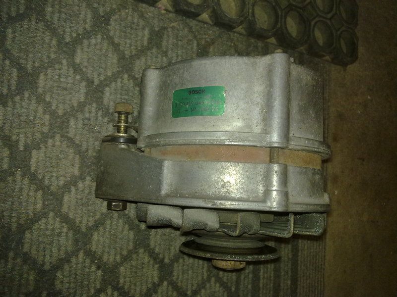

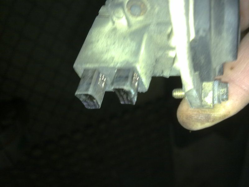

Het is alweer een tijdje geleden dat ik het topic heb bijgewerkt, dus bij deze...
Eind vorig jaar wat gedoe gehad met de elektra van de auto. Na mijn vakantie in Engeland had de accu bij thuiskomst (auto stond al een tijdje stil) toch echt de geest gegeven, dus hop! een nieuwe accu gekocht, een VMF dit keer. Heb ik zelf best goede ervaringen mee en er zit 2 jaar garantie op.
Het autootje startte weer vrolijk en fris zoals van te voren; echter na 2 weken wéér de accu leeg grrrr. Ik heb er toen ook nog een topic van gemaakt en uiteindelijk heb ik toen de dynamo laten reviseren, want de oplaadspanning was niet echt denderend en al helemaal niet als er verbruikers aanstonden.
Heláás is het probleem nog niet helemaal opgelost. Weliswaar is de laadspanning nu een stuk hoger; als ik de auto even laat staan, is de boel na een tijdje weer leeg.
Ik vermoed dat er ergens een massa probleem is (tips van andere forum leden duiden daar ook op). Ik weet in ieder geval dat ik het in de groep van zekering 17 moet zoeken (waarschuwingslampen, binnenlicht, kofferbaklicht, handschoenenkastje etc.) daar meet ik namelijk een lekspanning.
Echter, als ik de boel allemaal lostrek (dus alle lampjes etc) meet ik dit nog steeds, terwijl er dan echt niks meer op kan zitten wat stroom vraagt....
Suggesties zijn welkom!
Tenslotte nog wat foto's:
De oude dynamo...
Ziet er nog best redelijk uit...
En voilá! Gereviseerd en al!...
Nieuw spul onder de motorkap...
groeten, Roel

Kan het zijn dat de alarmlichtschakelaar hier tussen zit? Misschien even loshalen en dan meten.(waarschuwingslampen, binnenlicht, kofferbaklicht, handschoenenkastje etc.) daar meet ik namelijk een lekspanning.
En het elektrische schema van zekering 17 heb je helemaal nagelopen?
Re: RJ's E21: 316 '82 Kashmir Metallic
Danke danke
@ Wondermike
Ik heb de alarmlichtschakelaar ook losgehaald en toen nog een keer de groep nagemeten en ook toen bleef er een lekstroompje over... Had deze ook al eens gewisseld met een ander exemplaar.. geen verandering.
Maar binnenkort ga ik er een keer goed voor zitten en dan ga ik alles even langslopen.
@ Wondermike

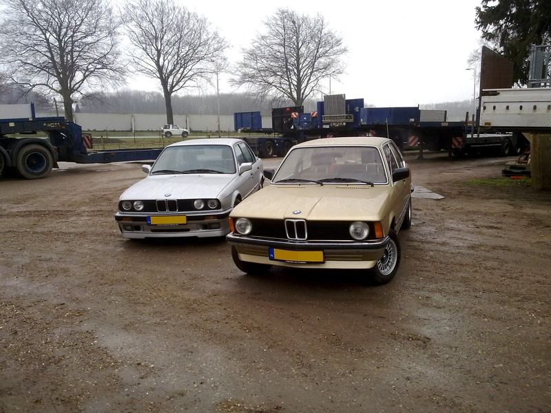

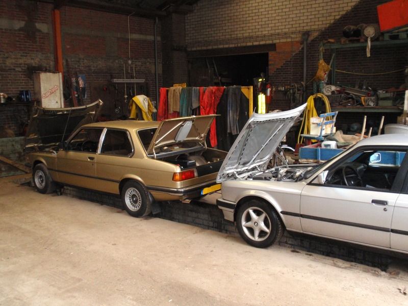

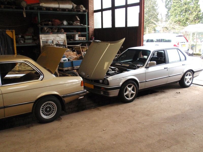

Laatst was het dan zover... het was weer tijd voor de jaarlijkse beurt!
Meestal probeer ik de E21 en de E30 tegelijk te doen, scheelt me wat tijd en gelukkig heeft oompje een (vrachtwagen)-put waar ik gebruik van mag maken
Samen wachten op wat komen gaat...
Foto'tjes uit 2010 "duo-beurt"
Alleen moet je wel voorzichtig zijn met sturen... "livin' on the edge"

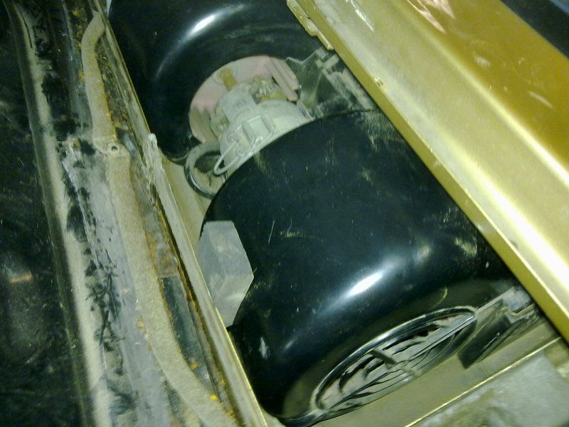

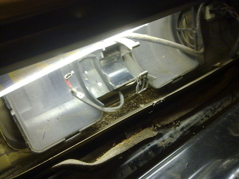

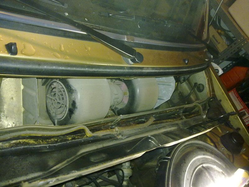

Wat ik ook nog merkte in de week voor de APK, was dat de ventilator een behoorlijk krijsend geluid maakte (ook dát nog. Ik was al bang dat ie het een dag voor de APK ging begeven).
De boel losgehaald (lang zitten klieren met die zwarte kapjes!), schoongemaakt en teruggeplaatst. En waarschijnlijk was het euvel het blaadje dat ik tegenkwam in zo'n hamsterwiel...
Want inmiddels draait de ventilator beter dan van te voren!
Wat foto's:
Stoffige bende
Al wat schoner

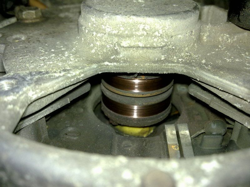

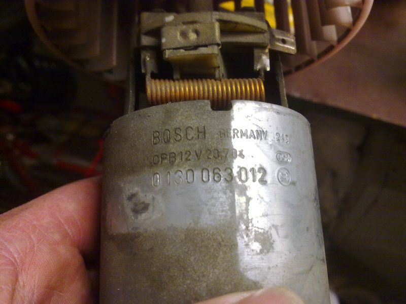

Motortje met hamsterwielen eruit, motortje schoon geblazen. (weinig tot geen speling op de aandrijfasjes)
Hmmm een Bosch (geen Behr of Sofica?) Wat heb ik nu? Kan ik dat ergens aan zien?

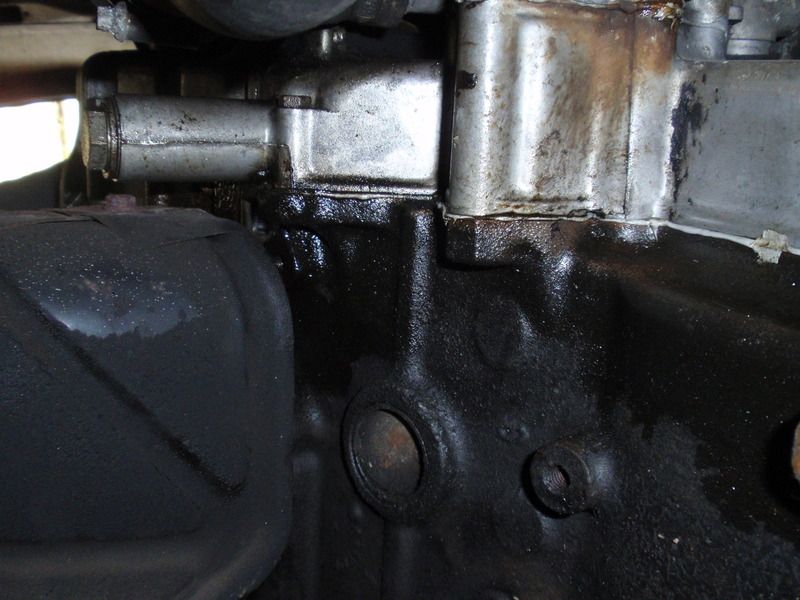

Mooi! Wat die olielekkage betreft, het lijkt er toch wel op dattie een beste hoeveelheid lekt, ziet er iig vers uit. In elk geval even kijken wat de oorzaak is, of het onder de kop weg komt, van het kleppendeksel of misschien gewoon gemorst met vullen?
