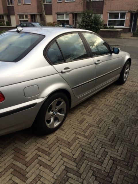

Vandaag de eerder aangehaalde winterset (Styling 306) onder de e46 gezet. Staat 'm best goed:
Enne... rijden met weer wat profiel op de banden i.p.v. op semi-slicks is ook best een aangename ervaring! :mrgreen: :bag :loll
