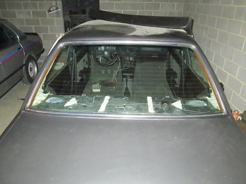

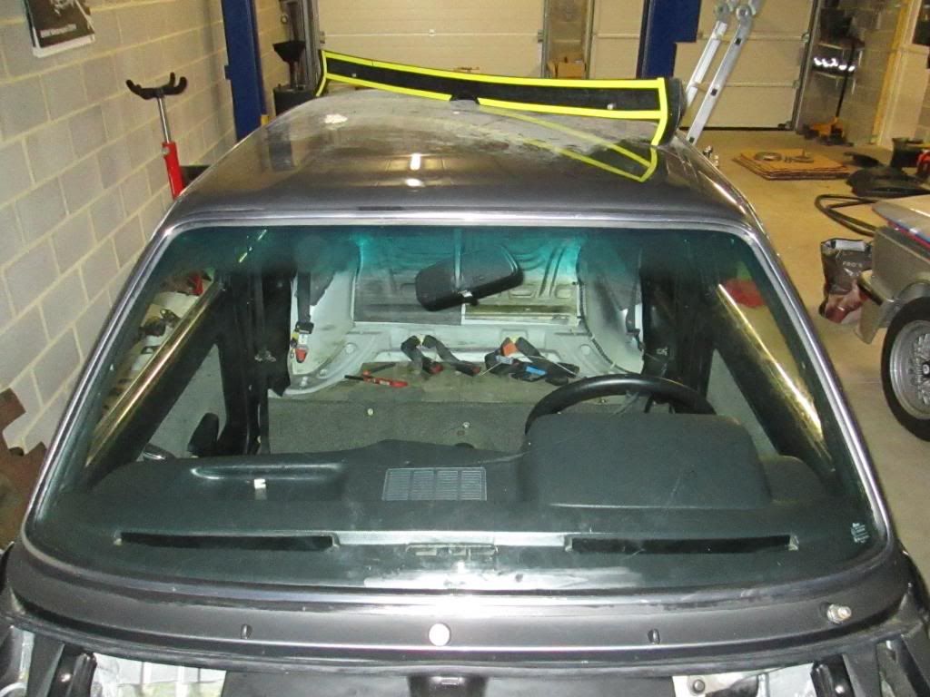

Vandaag met een vriend de voor -en achterruiten ingezet.
Dit heeft heeeel lang geduurd omdat de niet originele ruitrubbers niet goed pasten. Uiteindelijk voor de oude (die nog goed was) terug gezet.
DUS: PLAATS ENKELE ORIGINELE RUITRUBBERS.
Ook die pezen waren een extra moeilijkheid. Maar ben super content dat ze erin zitten.
Nu krijg ik tenminste geen vliegjes in men gezicht als ik ermee rijd.
Al schrikt dien K-jet me een beetje af met alles wat ik hier lees.

Weet ik nog goed, was zeker geen makkelijk klusje om de voor en achter ruit te plaatsen.
gelukkig net als jij zonder scherven in één gelukt, zo'n achterruit is toch knap dun!
Ik zeg ga zo door Remy komt het op zeker goed.
Gr, Patrick.
Gr, Patrick.
Bedankt pattam2009,
De achterruit ging bij mij vrij éénvoudig, die voorruit ....
Ik heb ook de ruitrubber voor de zekerheid nog met niet drogende/hardende 3M ruitenkit aangevuld. Dit tussen ruit en rubber en tussen rubber en carosserie.
Dan is het zeker dicht.

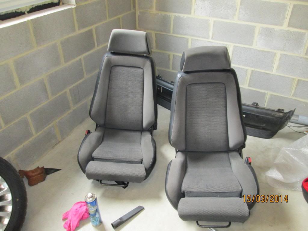

Ik ben vandaag de recaro's bij oma gaan halen en heb ze gecleand. Daar zat heel wat stof op na 5j in de voormalige koestal te liggen.
De achterbank is ook gemonteerd.

Knap werk Remy... heel knap!

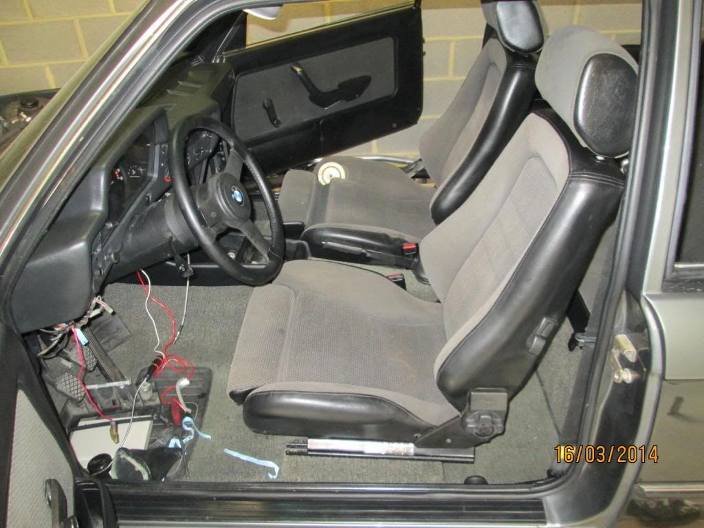

Bedankt Stef.
Net nog even de recaro's gemonteerd. Nu de pony aanspannen en men eerste toerke na 5j maken.

het is er het weer voor... genieten!

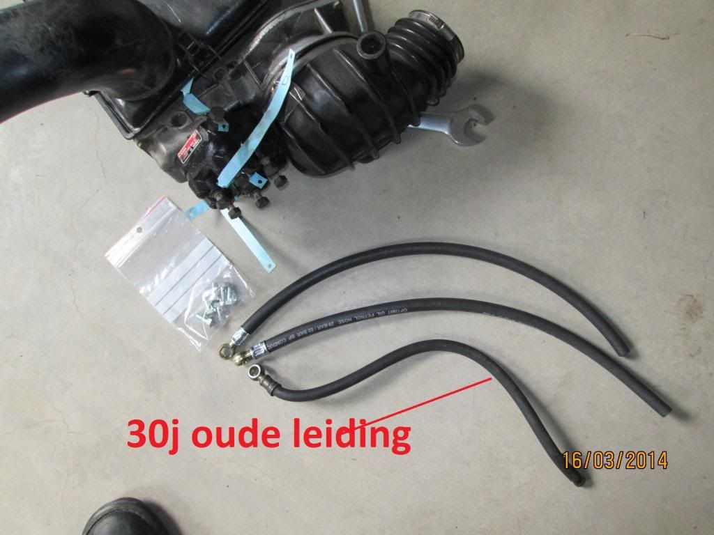

Ik moet dus stillekes aan de motor bak en diff gaan monteren voor het (hopelijk) mooie moment.
De benzine toe -en afvoerleiding met banjo aansluiting was bij BMW NLA. Gelukkig heb ik iemand gevonden die men fel verduurde/hard geworden leidingen kon namaken.
Ze zijn net gelijk aan de originele, net geen BMW stempelke erin.

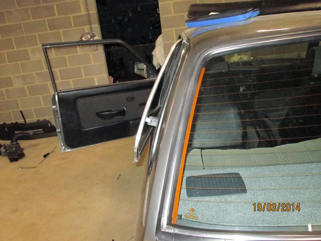

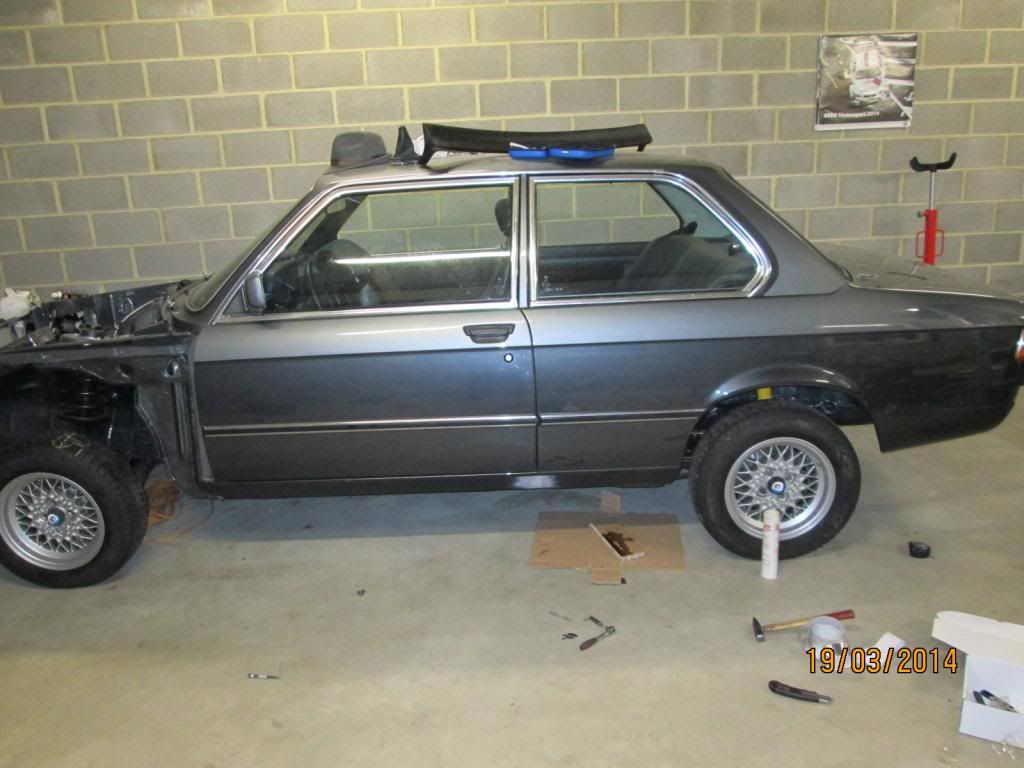

Vanavond nog even de achter klapraampjes gemonteerd.
Weer een stapje dichter...
