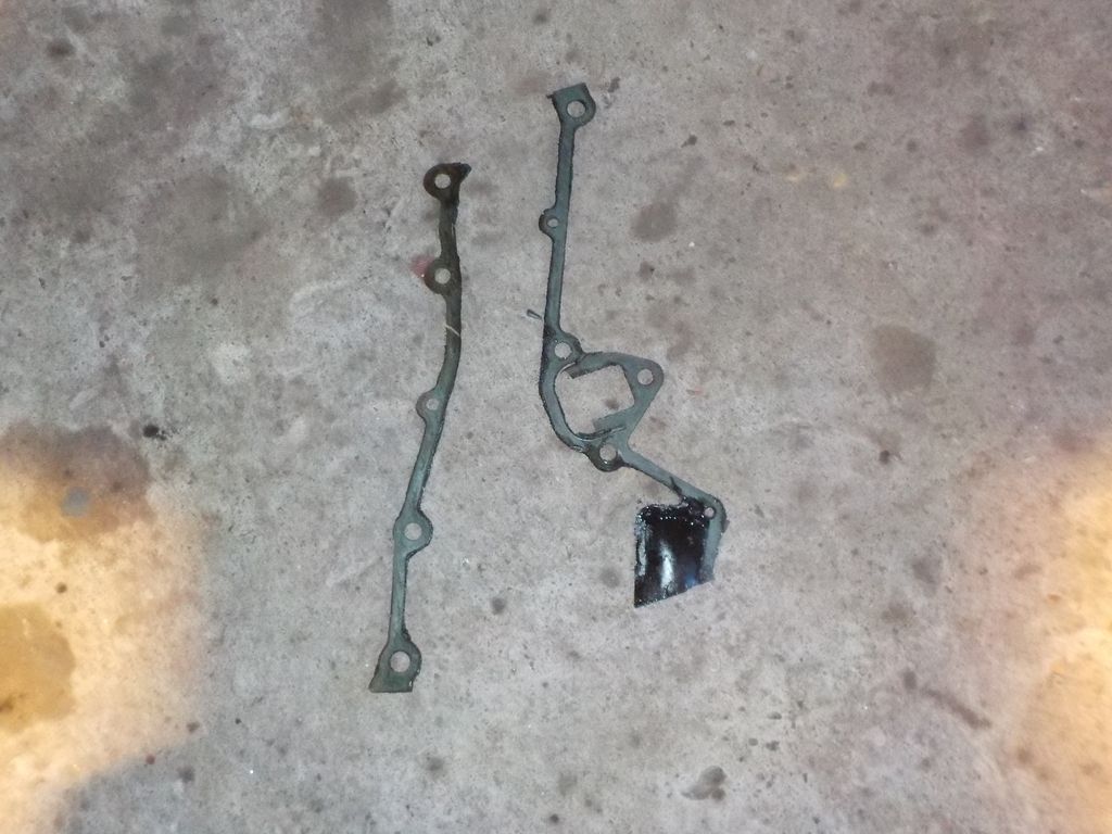

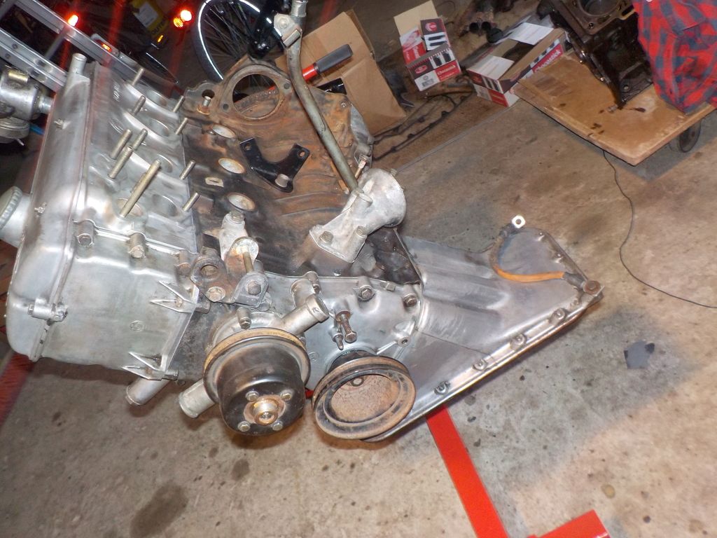

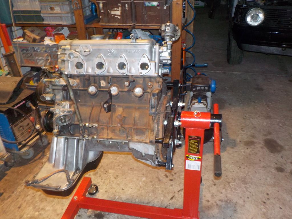

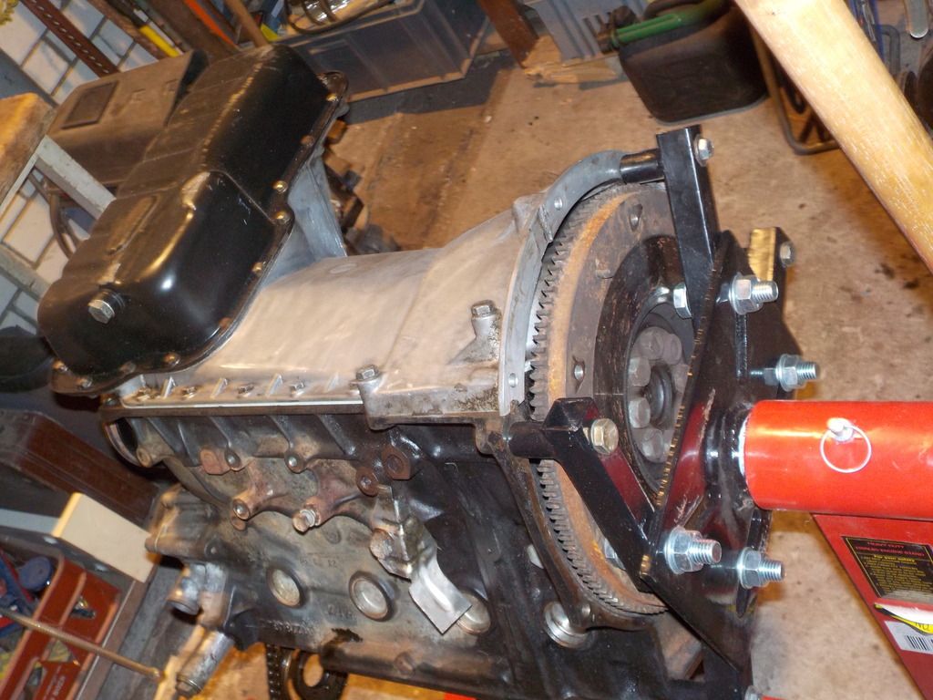

update (motorblok):
verschillende pakkingen zijn al vervangen.
zo staat de type 1 er nu bij.
er moet nog een heleboel van af gehaald worden, maar dat is een bijzaak.

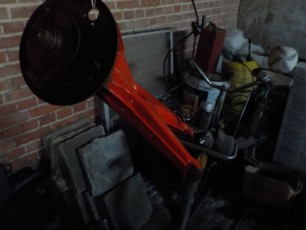

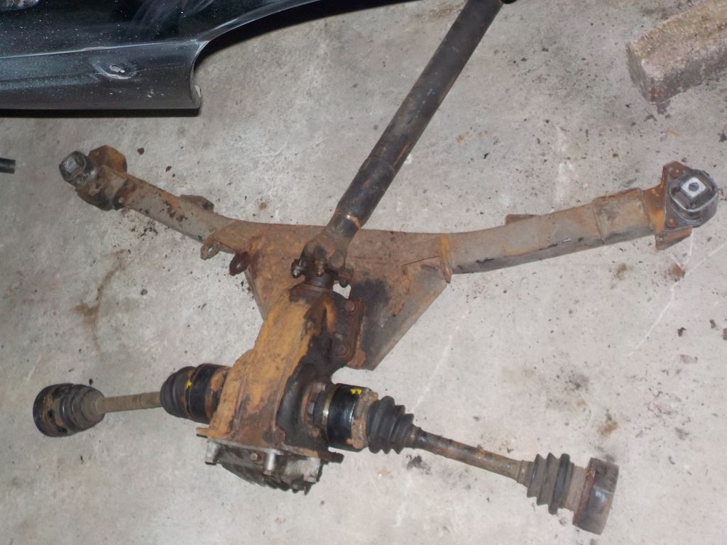

achteras:
de kleur is misschien niet iedereen hun favoriet maar het is beter dan hammerite.
Er komt nog een laag hammerite overheen.
hoe kan je trouwens zien of je een sper differentieel hebt
mvg. krijn

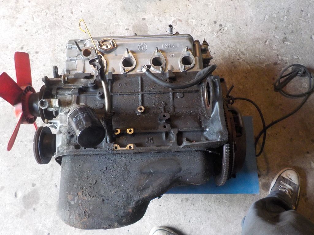

Ja klopt van die olie.
De motor van mijn broer lekt nu uit.en zodra je de motor draait in de steun komt er telkens weer een beetje mee, maar ach het best zou zijn als je het ultrasonisch schoonmaakt en de buiten kant van het onder blok straalt
Carter is er al af geweest en van binnen alles netjes schoongemaakt.
Nu de buitenkant nog

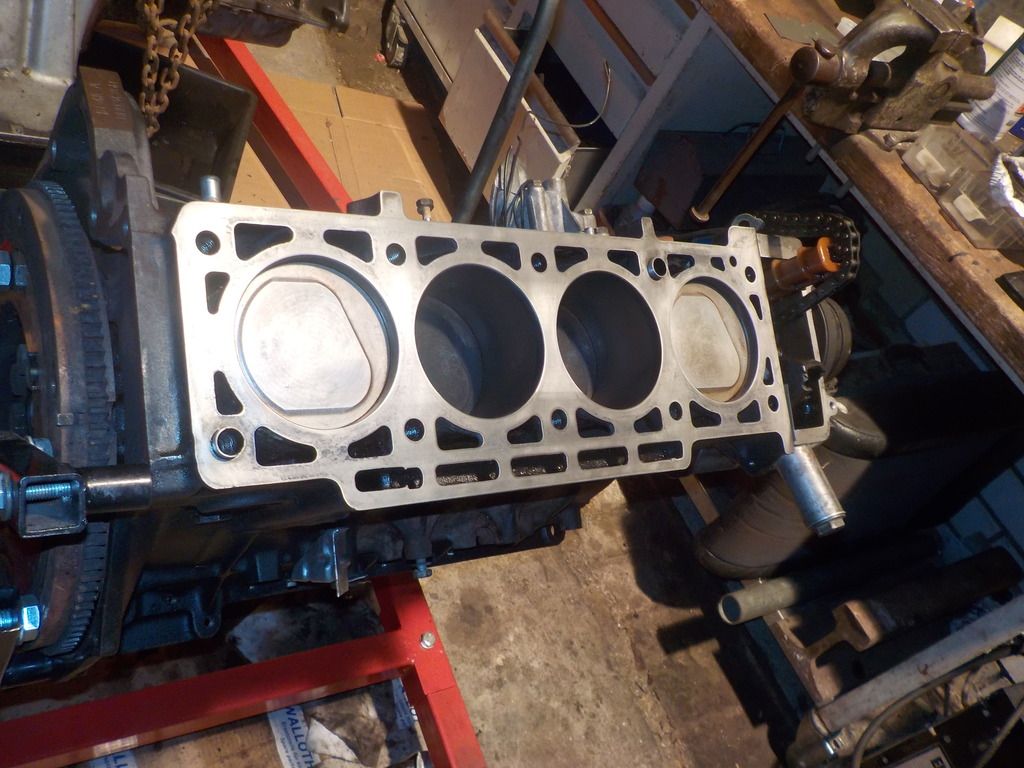

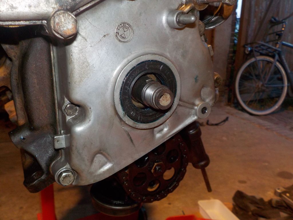

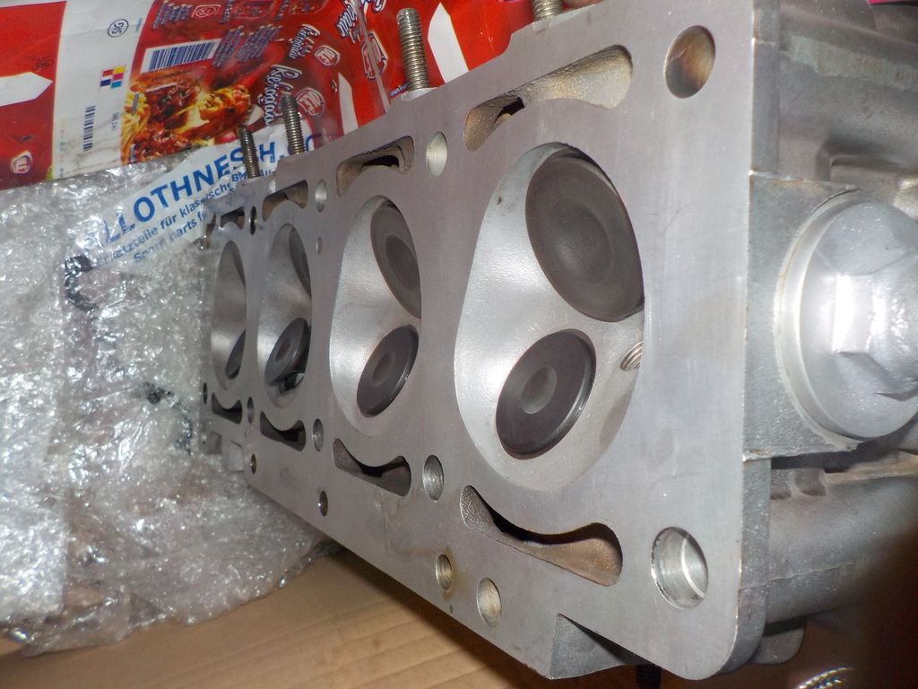

update:
de cilinderkop is gevlakt, maar niet machinaal aangezien de kerncentrale een te kleine frees had.
dus op een glasplaat met de hand achtjes draaien. (met verschillende pasta's eerst 400, 800 en tot slot 1200)
kleppen zijn ook al afgesteld en de buiten kant hebben we even met glasparel gezandstraald.
ook nog wat pakkingen vervangen en de voorste krukas keerring.
die brak uit één toen ik hem d'r uit haalde en viel zo het blok in
carterpan er maar weer af gehaald en alles stukje eruit gehaald.
carterpan heb ik er nog maar niet op gezet aan zien de achterse keerring ook nog moet
gelukkig zit de nieuwe er al weer in.
dat waren ook vervelende pakkingen om te vervangen. zeker in je eentje maar toch na half uur gelukt
de kop wordt er deze week nog op gezet

Dank u heren voor de complimenten

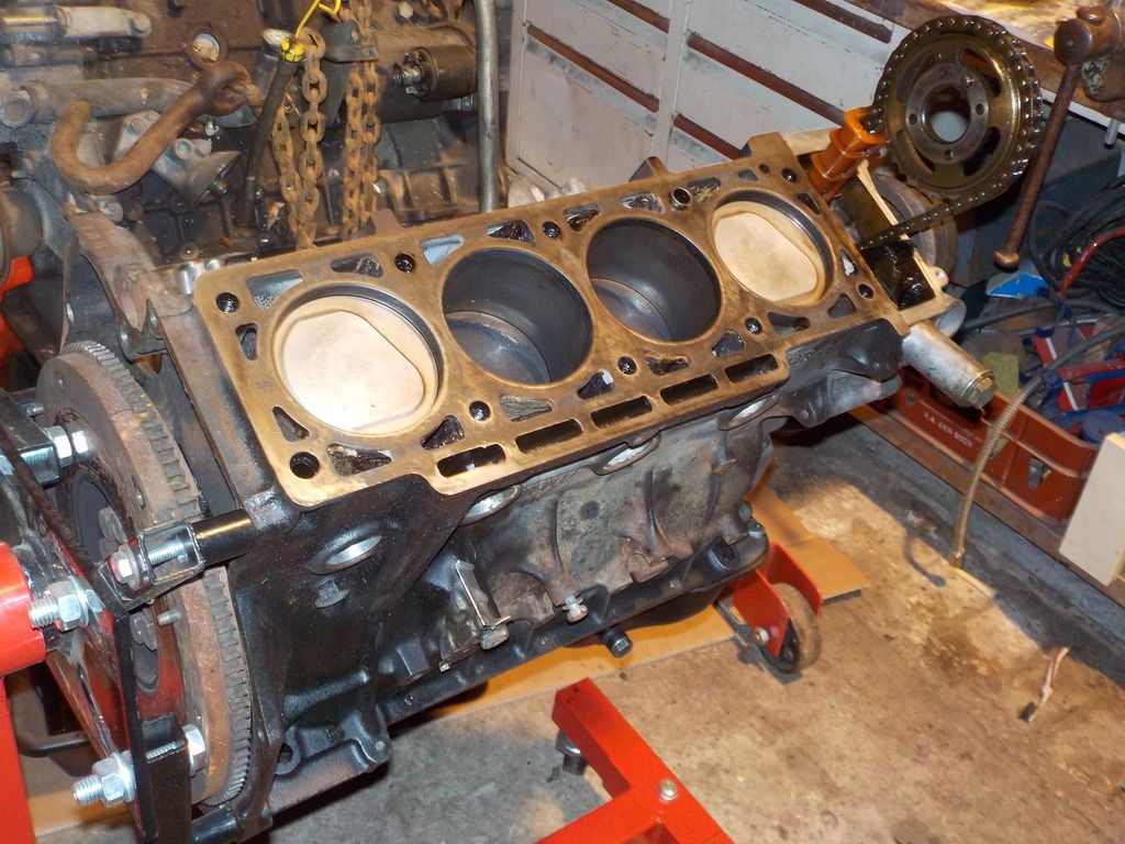

Onderblok was nog niet glad genoeg dus daar gaat nog waterproef schuurpapier overheen ( 280, 400 en tot slot 800). En die krijgt nog een mooie zwarte verflaag er overheen.( aan de buitenkant)
De kleppen van de kop zijn overigens ook geslepen. Niet met de hand, maar met een special apparaatje dat je op de accuboor zet ( 400, 800 en ook tot slot met 1200)
Ik ga ervan uit dat de alles in de vraagbaak staat ( hoe de kop erop moet en hoe de cilinders moeten staan. Ivm met de timing van de kleppen enzovoorts.)
Mvg Krijn

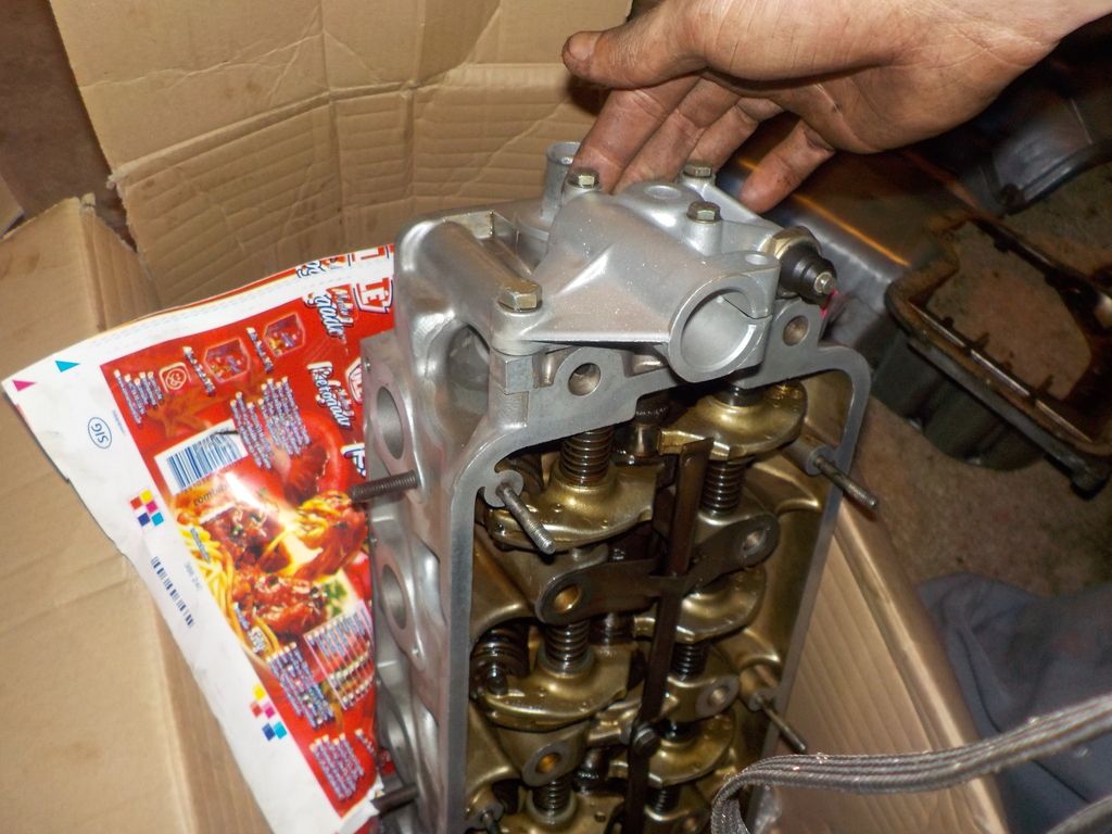

de kop zit erop en alles is al afgesteld. ook de stroom verdeler is al afgesteld.
zo zag het onderblok er eerst uit
nadat ik met waterproefschuurpapier het onderblok heb behandeld ( 280, 360, 400 en tot slot met een 800)
en zoals jullie zien zit de kop erop
morgen gaat mijn orginele motor eruit en dan gaat deze erin.
daarna nog heel veel gekloot met mijn carburateur( en een nieuwe adapterplaat ontwerpen en mijn luchter lager maken).
mvg Krijn
mvg Krijn

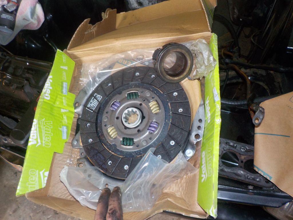

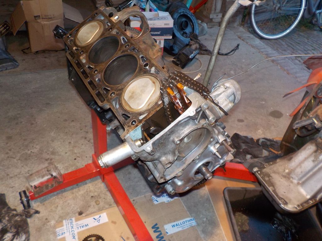

oude blokje eruit gehaald
koppeling is nog nieuw. En de krukas keerring aan de achterzijde is ook al vervangen.
van de week gaat de koppeling erin en dan ook het blok(je).
overigens nog de inlaat en uitlaat pakkingen besteld bij de dealer.

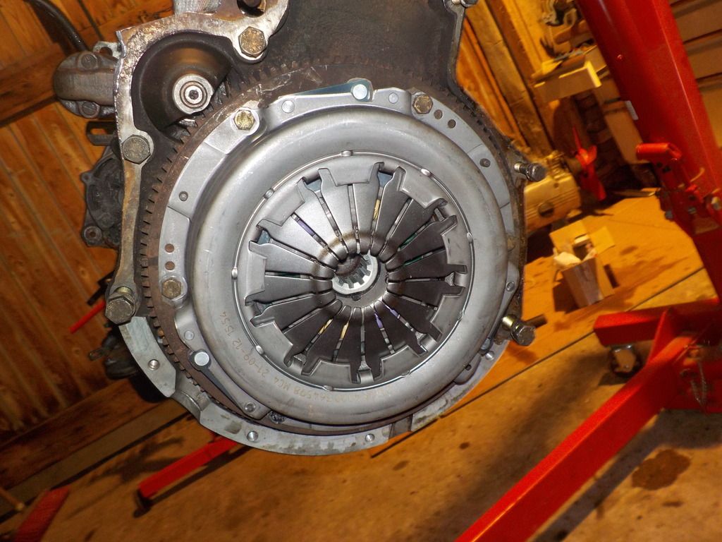

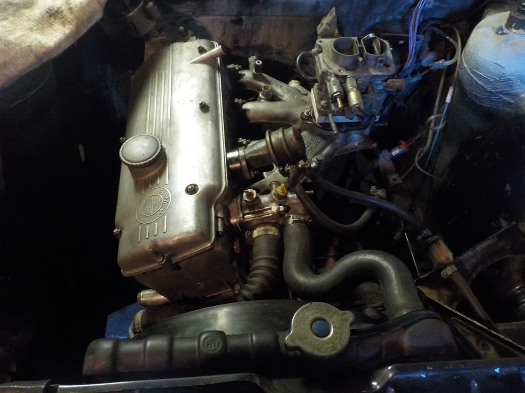

koppeling erin gezet

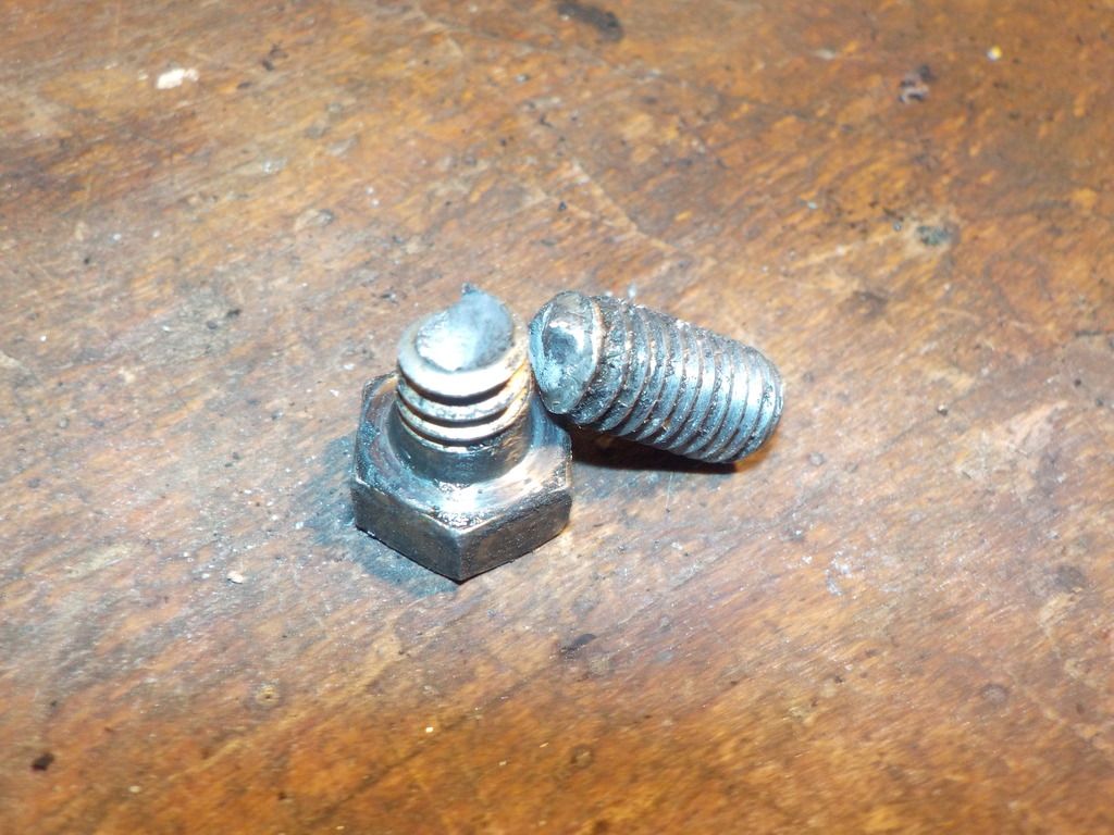

overigens brak er nog een bout af ( om de motorsteun vat te maken )
het motortje zit er ook al weer
