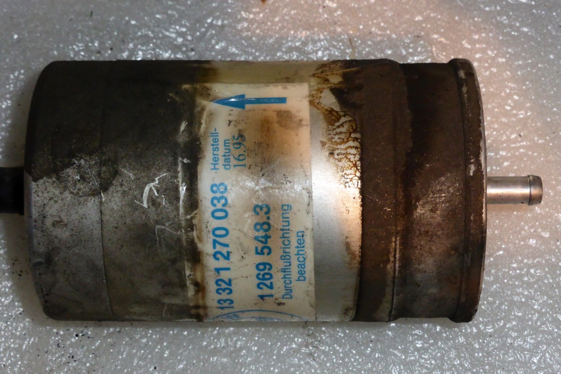

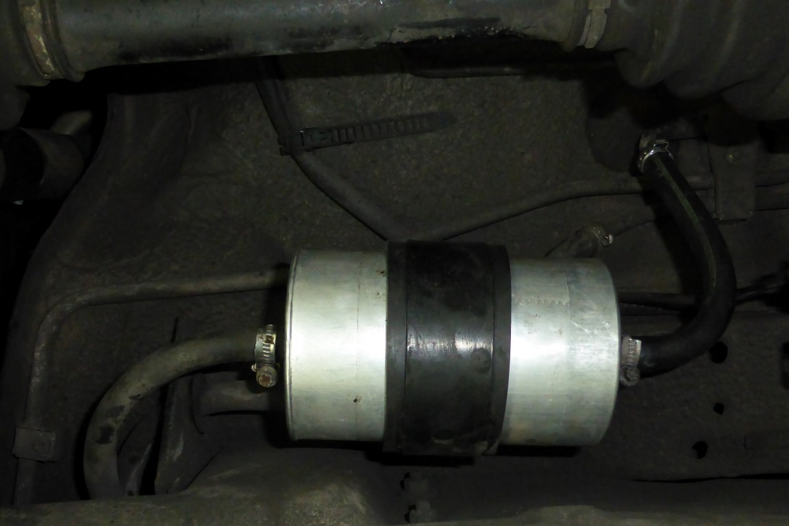

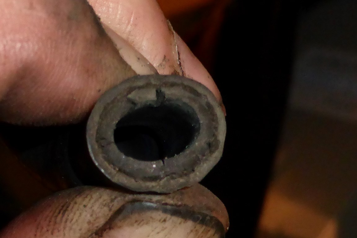

Het vervangen van het brandstof filter was dus geen overbodige luxe. Het oude filter bevatte nog wel een halve liter brandstof, die ik heb afgevangen en daarna in de S4 van Marco heb gekiept. Dat is dan een cadeautje van 75 cent (o.i.d.), maar ik had geen zin meer om die in mijn eigen auto terug te mikken.
Een kleine verassing kreeg ik cadeau bij het losdraaien van de veerklem van het filter. Ik had de slangen nog niet losgekoppeld of er lekt al benzine langs de aansluiting op de hoofd aanvoerleiding van de auto zelf. Ik heb altijd wel wat OEM BMW 8x13 en 11x6 benzine slangen op voorraad, de correctieve maatregel was dan ook appeltje eitje.

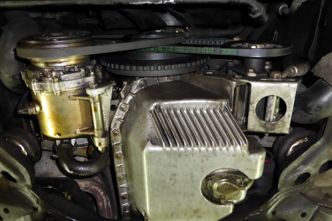

Daarna waren de drie V-snaren aan de beurt. Hier heb ik het voordeel dat mijn auto eigenlijk alleen maar bij mooi weer naar buiten komt. Het was simpelweg een kwestie van losdraaien van de M8 borgbouten resp moeren om daarna de drie riemen te ontspannen. Desalniettemin kostte dit ook al gauw een uur…… nog 45 punten te gaan !

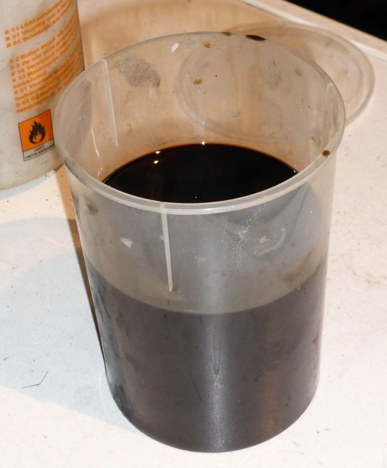

Wie beweert ook al weer dat versnellingsbak olie nooit ververst hoeft te worden? De olie in het doorzichtige bakje heeft er nog maar net 71225km op zitten....
Toegegeven; daarvan zijn ruim 2000km op de Nordschleife gereden en een andere 34000km naar, van en in de Alpen. Tel daarbij de vele cross-continental tripjes die met ‘Warp 9 over de Duitse autobahn zijn verreden voor het gemak er maar eens bij op……De oude olie van de 5HP19 van mijn dagelijkse E39 530i Touring zag er na ruim 175k km net zo ranzig uit, maar daar waar de ZF de 5HP19 van bijna 10 liter versnellingsbak olie voorziet en de 530iT een veel minder zwaar leven heeft gehad, voorziet Getrag haar 280/5 maar van 1,25 liter versnellingsbak-olie. Zelfs het grote 210 sper diff van de E34S bevat 1,9 liter aan Castrol SAF-XJ ! Dus zo vreemd is het ook niet dat die olie niet het eeuwige leven heeft.

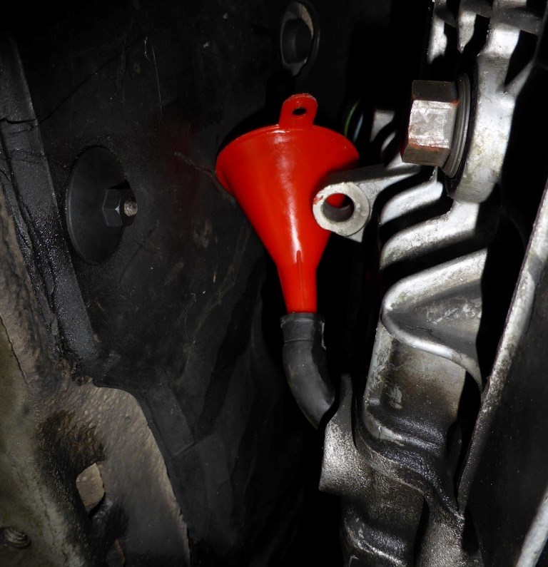

De nieuwe versnellingsbak olie ziet met zijn gezonde rode gloed heel wat beter uit. Het idee is om de versnellingsbak eerst wat te spoelen en van het winter weer te verversen. Eigenlijk he je een handpompje nodig om de versnellingsbak te vullen. Die heb ik echter niet, maar met een beetje creativiteit komen we een heel eind:
Het is simpelweg een kwestie van bijvullen totdat de ATF overloopt.

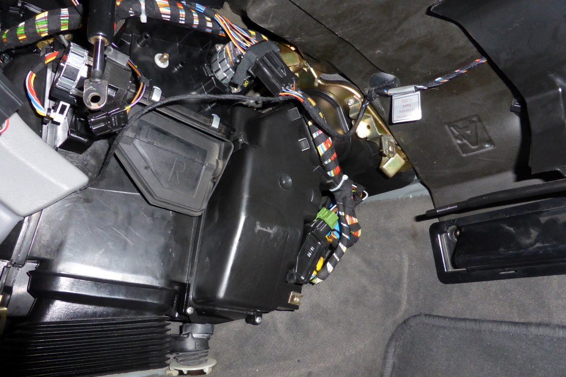

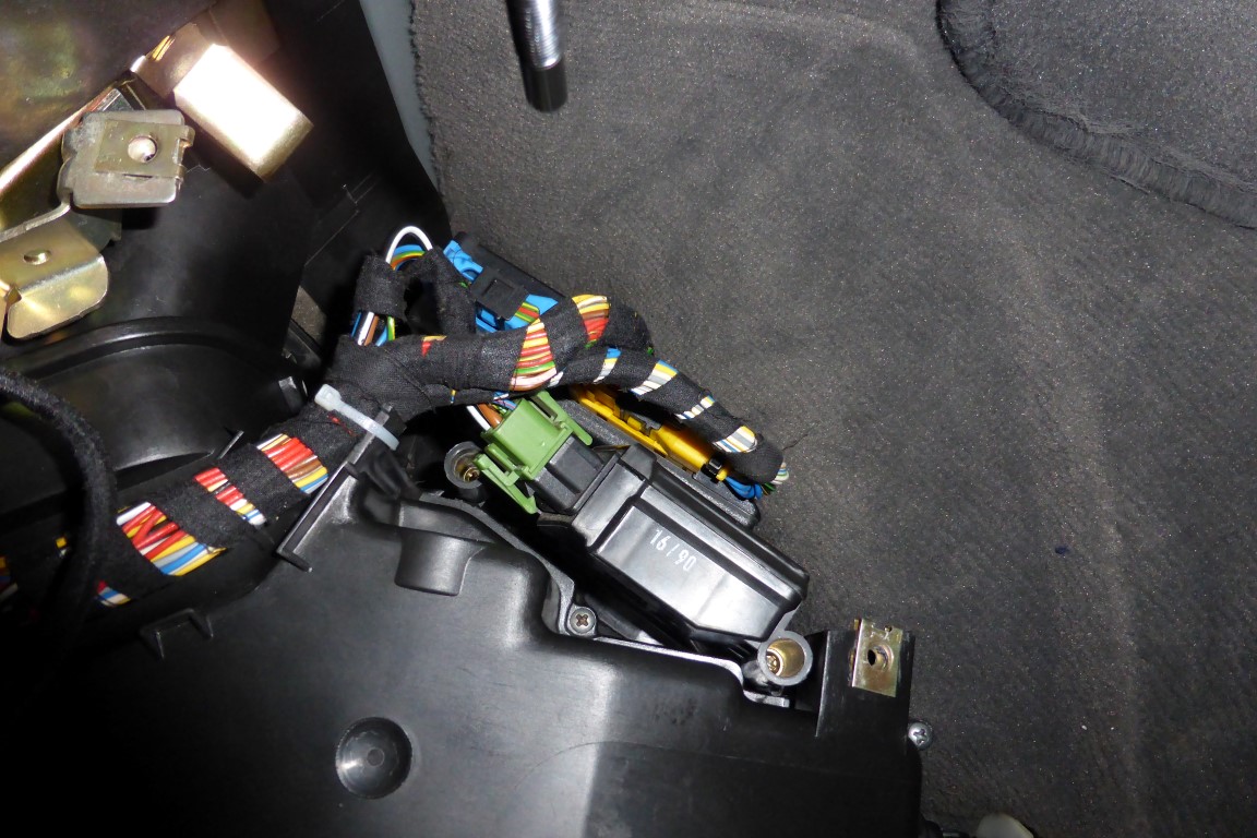

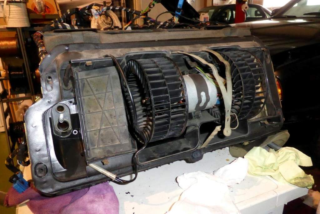

Vanavond heb ik de gelegenheid gehad om naar de niet goed werkende aanjager te kijken. Daarvoor moest het gehele dashboard kastje en bijbehorende afdekplaten eruit. Valt op zich wel mee om te doen..... het betreft de unit met de groene stekker eraan.
Na vervanging van de stuur-elektronica kon ik de aanjager weer traploos regelen, dat was met de oude niet meer mogelijk hetgeen zoveel zegt dat de elektronische regeling van de oude stuk was. Eerst maar eens de nieuwe aangesloten om te kijken of deze het wel deed, hetgeen het geval was. Dat was meteen een mooie kans om alle tien (!) stelmotoren van de luchtregeling te controleren.
In de maximale stand, vliegt de zekering er weer door. Dit wijst dan toch op de aanjager zelf. Nou herinner ik mij dat toen ik de gehele IHKA unit uit de auto had om het tapijt te vervangen, de aanjager zelf een beetje zwaar (vrij) liep. Destijds schonk ik daar niet veel aandacht aan omdat de aanjager zelf uit 2004 stamt en eigenlijk te nieuw en te weinig gebruikt is om defect te zijn..... maar wellicht schuilt hem daar net het probleem. Hoe dan ook, de aanjager zelf ga ik voor de Eiffel niet controleren, dus dat laten we maar even zo. Wellicht dat door het gebruik de aanjager weer wat in beweging komt. Ik neem wel een aantal 30A zekeringen mee (just in case)

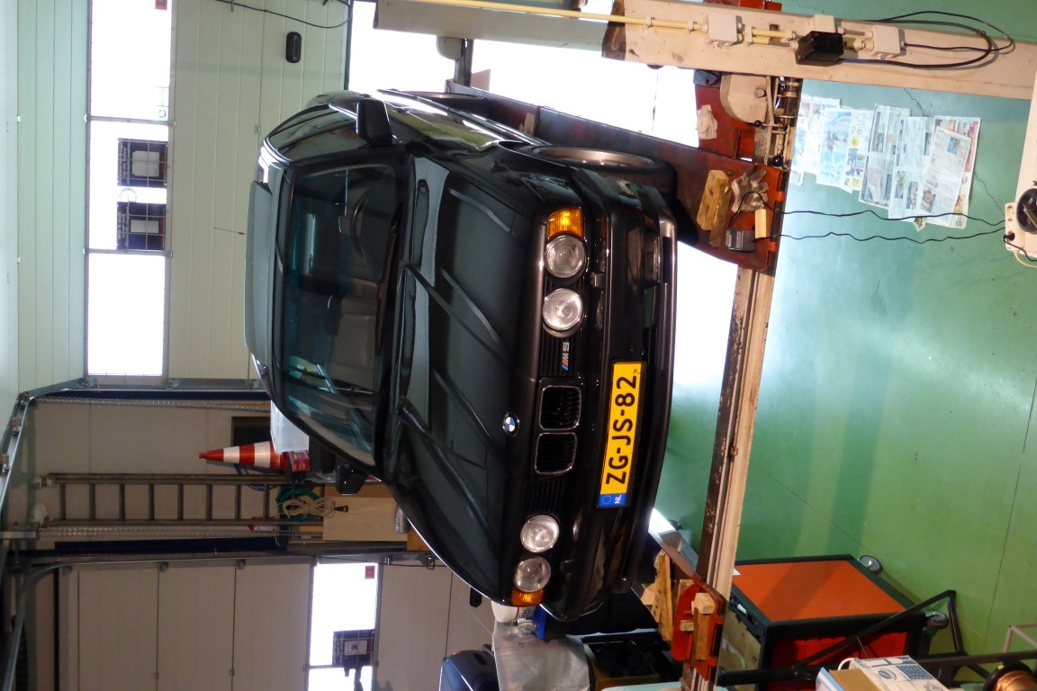

Ik was te laat met de APK van de E39/2. Dus vandaag maar even geroggeld. Feitelijk geen probleem alleen een paar aandachtspuntjes
1: Ruitenwisser rubbers uitgehard
2: Lampje airbag systeem brand
3: Speling op draagarm LA
4: Olielekkage motor
Alle vier geen APK afkeur punten; 2 & 4 wel advies, maar waren beide bekend. Punt 2 werd tijdens de vakantie door mijn zoon veroorzaakt die het stekkertje van de passagierdetectiemat die onder de rechtervoorstoel zit kapot heeft getrapt. Is op zich een non-issue en kan makkelijk gefixed worden, heeft alleen geen prioriteit.
Punt 4 was ook bekend, maar zolang het gemeten olieverlies zo laag is als nu (<0,08ltr/1000km gedurende de laaste olieinterval) ga ik daar niets aan doen; Ik heb geen zin om het subframe loshalen om de karterpan pakking te vervangen of de 5HP19 om de achterste krukas keerring te vervangen, dus tenzij dit veel hoger wordt mag de garagist dit mooi blijven opschrijven.
Punt 1 mag de garagist oplossen, ik hoef immers niet alles zelf te doen en punt 3 pakken we aankomende vrijdag op, het materiaal daarvoor hebben we al lang liggen.
