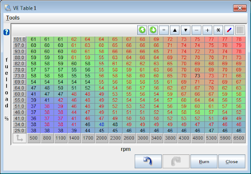

Yup, de uitlaat brult lekker Remy.
Misschien een beetje hard soms, maar toch wel leuk, Petra geniet er ook met volle teugen van.
Ik zie wel dat de VE tabellen bijgewerkt moeten worden door de aanpassing van de uitlaat, onder lichte deellast is de ECU nu continu tot soms wel 85% aan het corrigeren, en onder bijna vollast zie ik juist correctie naar boven, minder dramatisch maar soms toch wel tot 105%.
Zonder deze automatische correctie zou de nu onder licht deellast veel te rijk lopen en onder vollast juist te arm. klusje voor deze week.

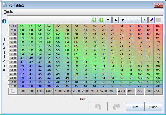

De VE Tabel is bijgewerkt om weer met minimale correctie te rijden onder alle omstandigheden.
Het feit dat de ECU onder lichte deellast zoveel aan het corrigeren was, brandstof werd soms tot wel 85% terug geregeld wat zou betekenen dat er bij eenzelfde onderdruk in de inlaat 15% minder brandstof ingespoten werd, werd gelukkig niet door de uitlaat veroorzaakt. Zou dit wel zo zijn geweest dan zou dat betekenen dat de aangepaste uitlaat onder lichte deellast juist erg zou tegen werken.
Deze grote correctie werd veroorzaakt doordat de MAP sensor in mijn reserve ECU anders gecalibreerd is dan in de ECU die er voorheen altijd in zat. Met de aanpassing voor de aansturing van de Purge Valve van het EVAP systeem is de reserve ECU erin gekomen en nadat ik de "normale" ECU ook had aangepast had ik deze nog niet terug geplaatst.
De grote correcties moeten dus al eerder geweest zijn, maar mij niet opgevallen.
Voor het bijwerken van de VE tabel op de aangepaste uitlaat had ik de "normale" ECU eerst weer terug geplaatst en daarmee was de correctie op deellast verdwenen. Nu was het alleen nog zaak de VE tabel voor vollast bij te werken en een beetje glad te strijken. Onder vollast moest er wel tot 10% brandstof bij om weer op de gewenste AFR van 12,5~13 te komen.
Dit betekend dat de aangepaste uitlaat tot 10% betere "ademing" van de motor zorgt bij vollast. (dus waarschijnlijk ook een paar extra paardjes)
dit is de VE tabel voor de aanpassing:
en zo is de VE tabel nu:
