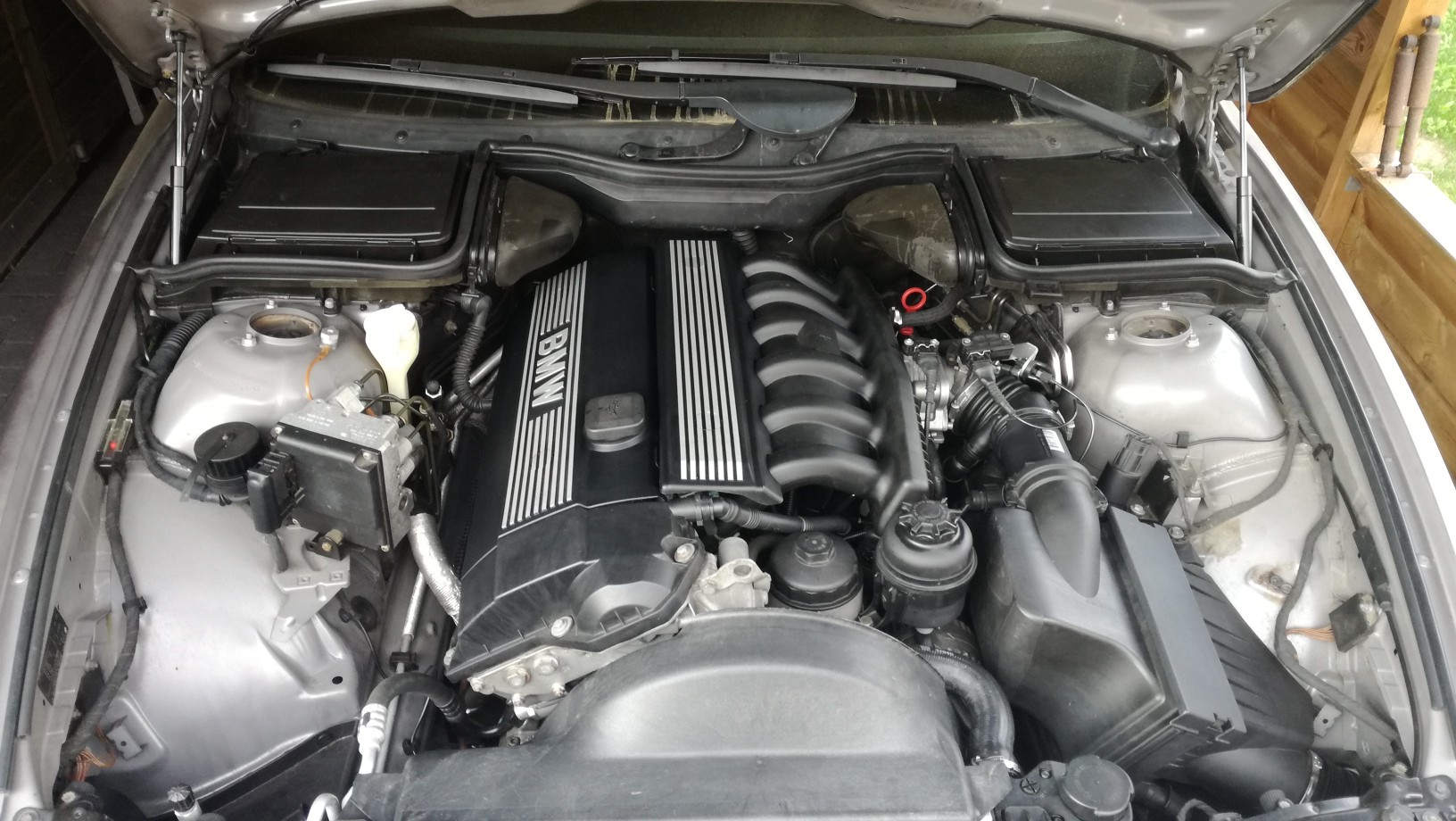

- Posts: 3123
Het is weer allemaal supernetjes onder de motorkap, elk schroefje en beugeltje zit op zijn plek zoals het hoort.

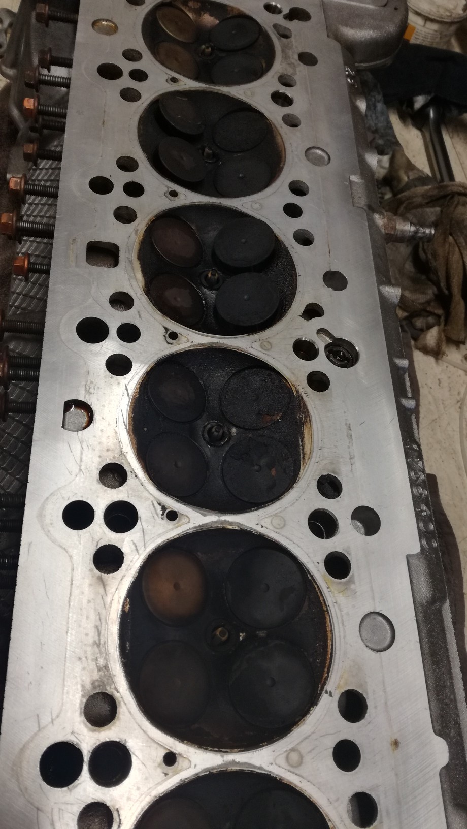

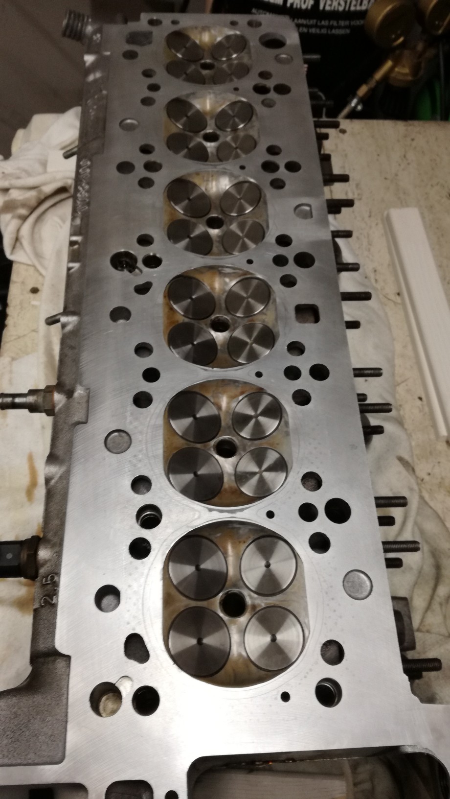

Zo zag de kop er in november uit na de schoonmaakbeurt:
En dit is enkele maanden en 1500km later:
Koolaanslag is enorm, maar koppakking heeft de zaak dicht weten te houden, terwijl er 3 kopbouten los lagen.

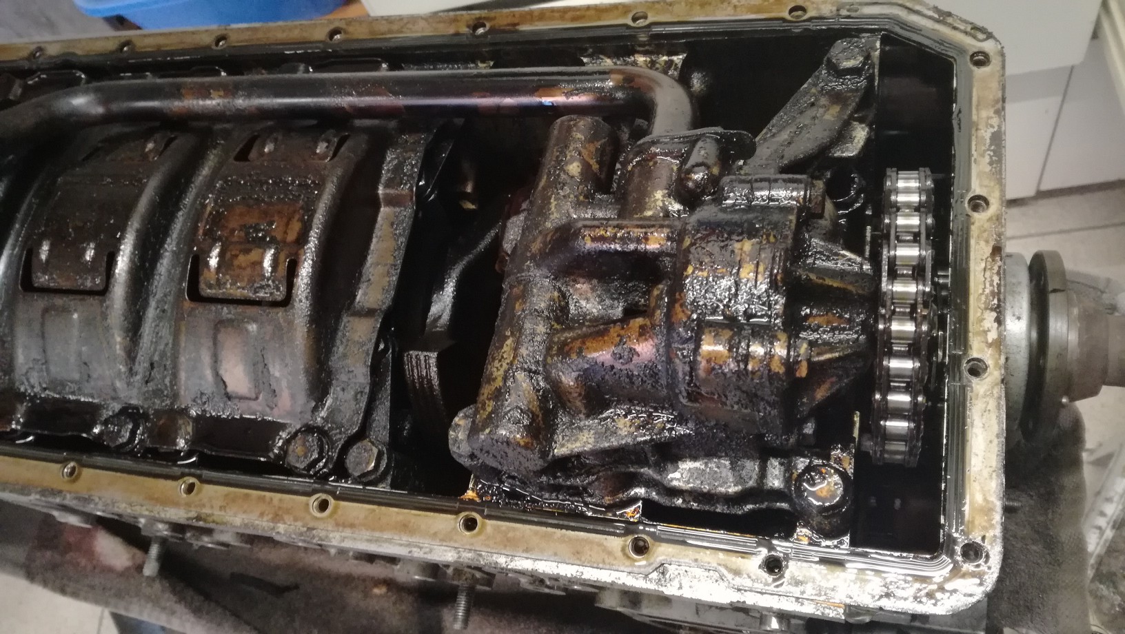

Onder in het blok ziet het er ook niet best uit, heel veel dikke brokken koolaanslag, geen eer meer aan te behalen.

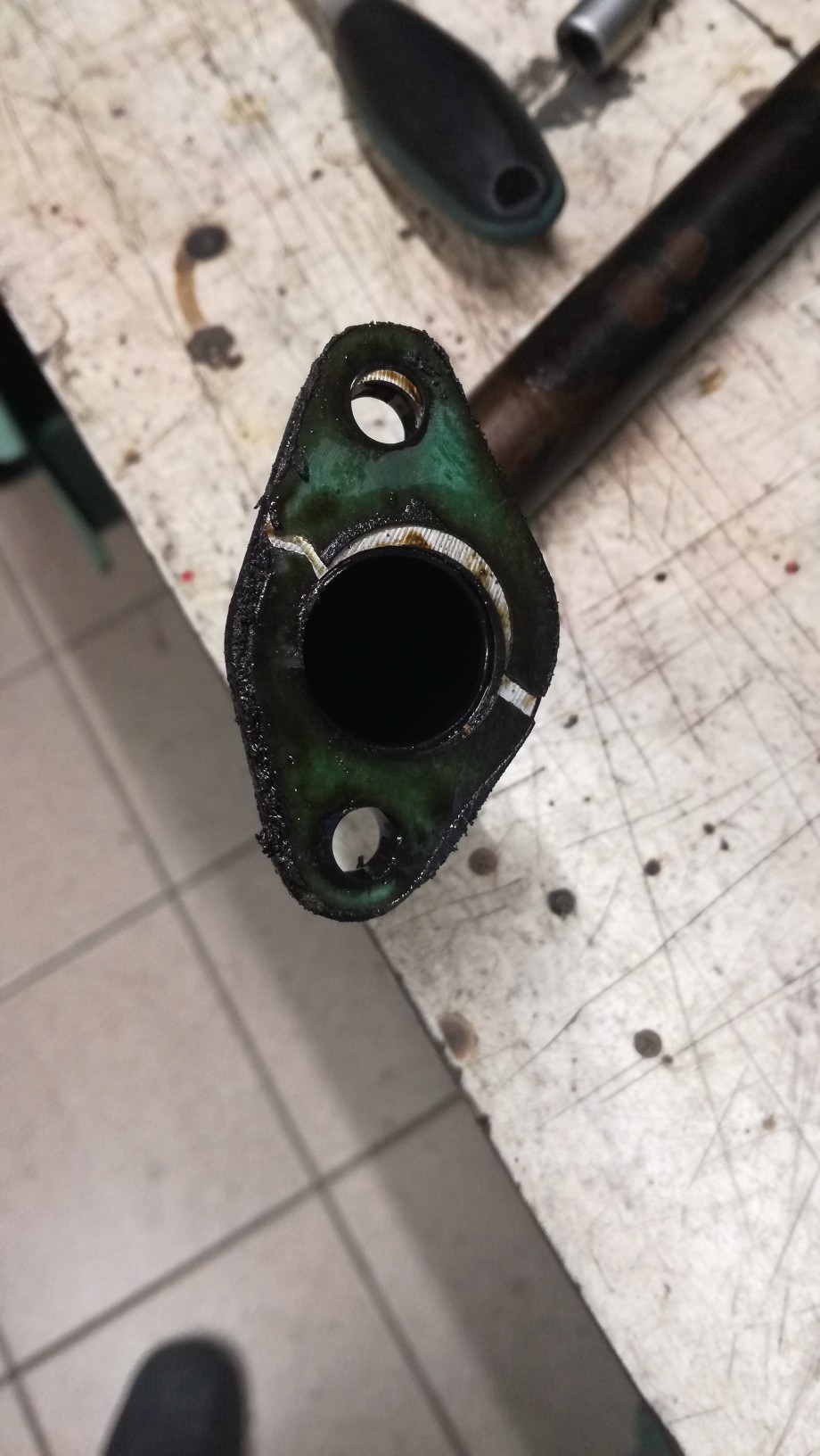

Pakking tussen oliepomp en aanzuigbuis was gescheurd, en tegen de zeef van de aanzuigbuis zitten natuurlijk stukjes kettinggeleider.

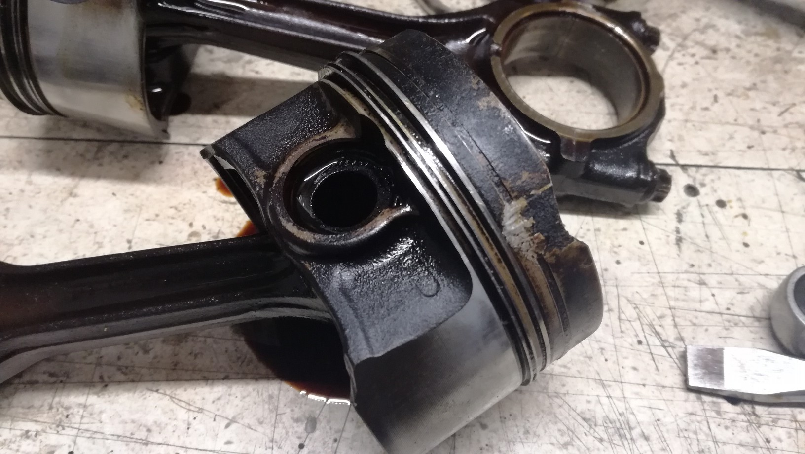

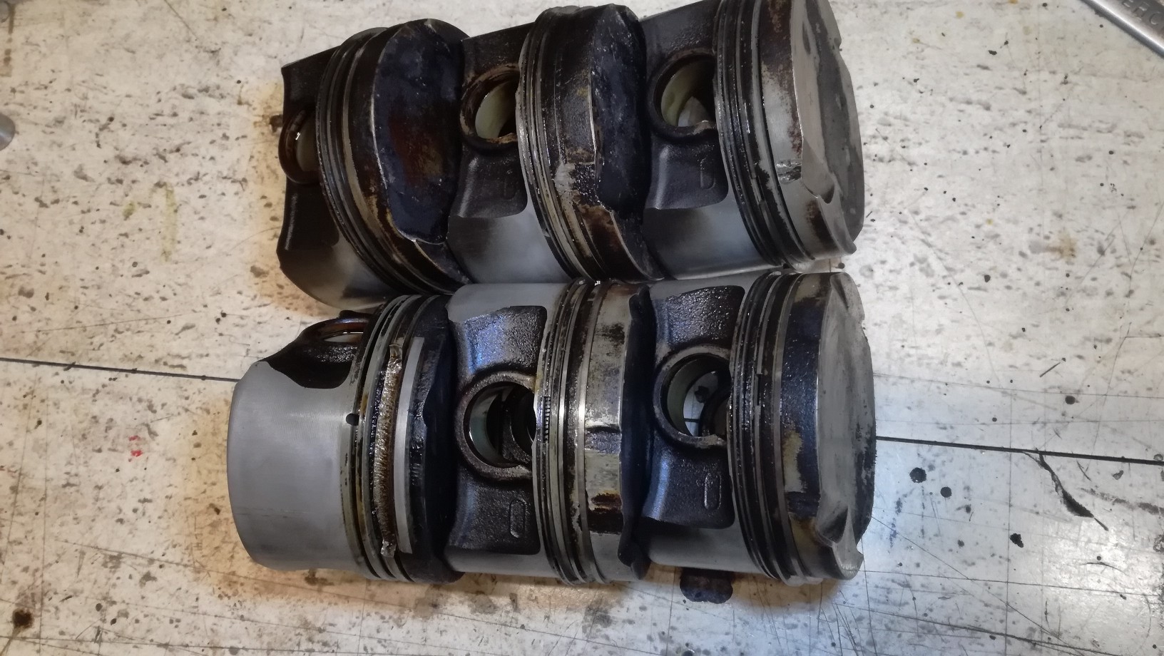

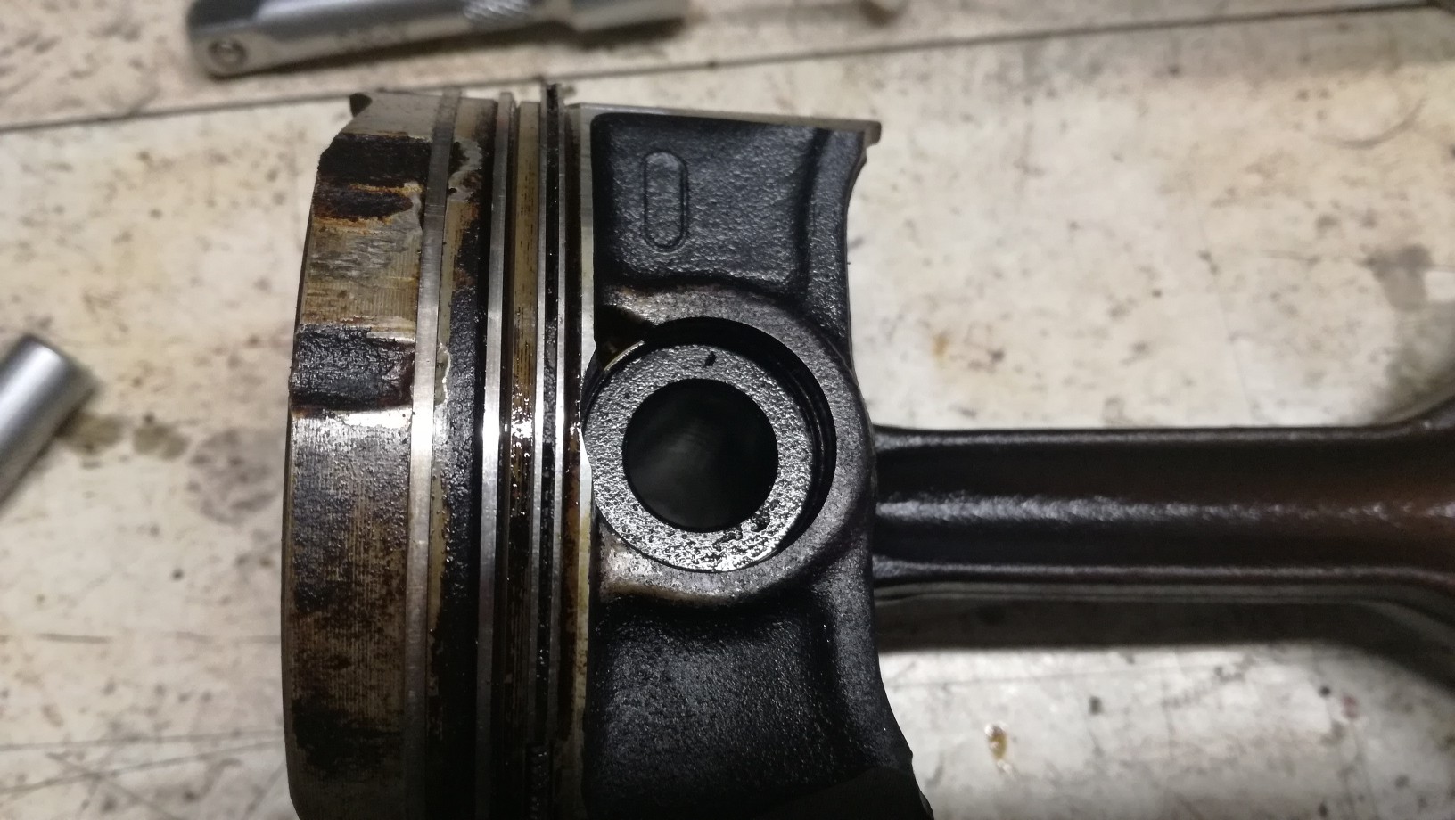

Maar als klapper de twee slechtste zuigers, alle zuigers op één na hebben schade bij de inkeping van de voorrste inlaatklep, allemaal op dezelfde plek.
Ik snap de schade niet, hoe kan er een stuk uit geschaafd zijn tot voorbij de compressie veer??
En bij deze zuiger zit de compressieveer zelfs muurvast begraven onder de schaafschade en moest de olieschraapveer zijn taak overnemen.
Vreemd genoeg hebben de cilinderboringen helemaal geen schade behalve helemaal bovenin, maar echt geen enkele vertikale krassen of zo. Dat Nikasil is dan toch best robuust. Ook de drijfstang lagerschalen gewoon goed en totaal geen ingelopen slijtage.

6 zuigers en 5 met die schade? Zijn het dan 5 oude zuigers en 1 nieuwere in een oud blok gezet? Mooie bende, in ieder geval.

Wat een bende zeg! Alles dik in de bagger, en wat zou er gebeurd zijn? Distributieketting geknapt of een bos tanden versprongen door bijv een afgebroken geleider? Ik heb er volgens mij geen foto's van gemaakt maar de M52's die ik recent open had waren boven en onderin brandschoon, terwijl ik niet het idee had dat een van beide recent open was geweest. Alleen in het oorspronkelijke blok van de compact een paar hele kleine brokjes geleider, in de 2.8 niet. Als ik daarin brokjes had aangetroffen had ik wellicht de geleiders vervangen, nu de voorkant gewoon dicht gelaten in het kader van je moet ergens een keer stoppen.
Anyway, die kop zou je nog als reserve kunnen houden, alles daaronder zou ik met een grote boog bij het oud ijzer mikken.

Deze wil ik julllie toch niet onthouden:
De enigste zuiger zonder schaafschade links onder heeft een compleet stuk uitgebroken tussen de veren, was mij eerder nog niet opgevallen, zag het pas bij het opruimen van deze rommel.
Links boven is de beste eruit.

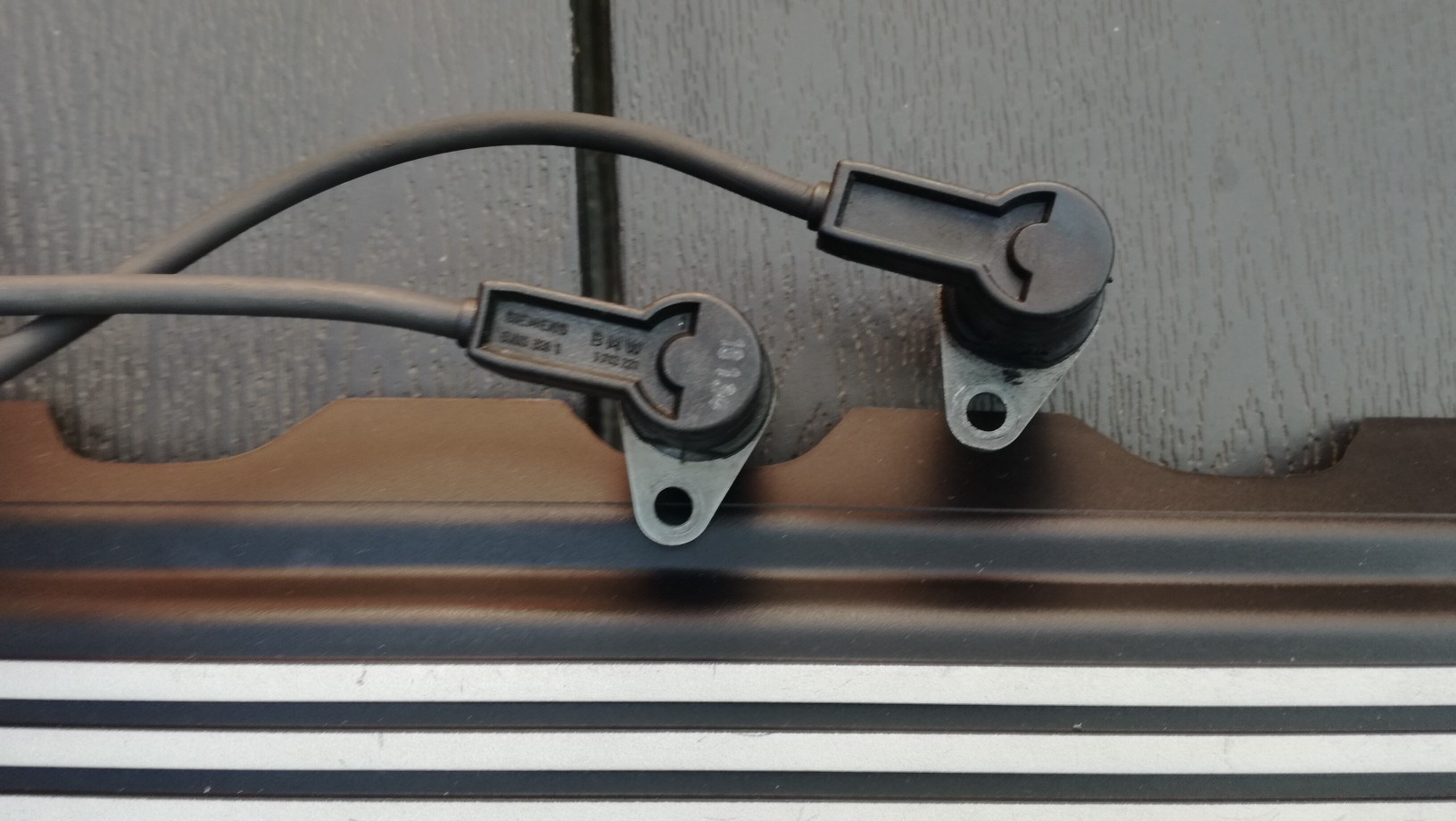

één melding baarde mij wel zorgen, namelijk de "Camshafts -Sensor"
Had ik niet met mijzelf afgesproken alle bekabeling en sensoren van de oude motor te gebruiken, als "known good" kan je hierop niet fout gaan
CAM, CRANK en KNOCK sensoren heb ik dus NIET overgezet, en daarvoor wordt ik nu gestraft.
ERRORS resetten hielp niet bij de Camshafts Sensor, deze error kwam meteen terug, en dat terwijl de motor niet eens liep.
Maar goed, vandaag dus de oude originele BMW Siemens nokkenassensor van de oude motor geplaatst, wat een kloten klus zeg, om de sensor te kunnen vervangen moet de vanos solenoid en olieleiding weggenomen worden, maar om bij de stekkers te komen.......
die zitten dus midden onder het spruitstuk achter de olieafscheider verstopt. luchtfilterhuis met maf, SB reservoir, EVAP en olieafscheider moet je eerst verwijderen om enigssinds bij de stekker te komen. Maar goed een half uurtje later was het dan toch geflikt.
In ieder geval is na de wissel van de sensor de vervelende error melding weg en blijft weg. De DME geeft nu nog maar één melding: "exhaust flap" maar die heb ik natuurlijk niet, zit wel op de 528i.
En de daaropvolgende proefrit gaf mij pretoogjes, nu is ook het koppel onder 4000rpm helemaal hersteld en heeft de motor eindelijk de punch die hij moet hebben. Onze 523i rijdt nu eindelijk zoals het bedoeld is door BMW, helemaal blij !!
Blijkbaar kan het systeem prima overweg met een defecte/foutieve nokkenassensor en daar merk je zo op het eerste gezicht dus helemaal niks van. Maar de Vanos wordt niet aangestuurd zoals het wel de bedoeling is, en dat betekend flink wat koppelverlies onderin.
De reden dat het mij niet opgevallen is, is heel eenvoudig toe te wijzen aan de oude motor die lang niet fit meer was en dus ook flink wat newtonmetertjes miste.
Het is blijkbaar zelfs zo dat de motor zelfs zonder krukassensor en wel werkende nokkenas sensor kan lopen, uiteraard ook in manke Nelis mode.

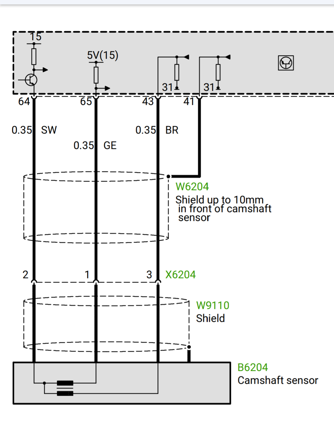

Hoe zit dat nu met al die goedkope aftermarket camshaft sensoren?
In onze BMW zit geen normale "VR" sensor, maar een sensor met 2 spoelen. Een normale VR (variable Reluctance) sensor bestaat uit 'één spoel om een magneetkern. Die magneetkern heeft de sensor in de M52 motoren niet, daarvoor in de plaats een 2e spoel:
Ik denk dat de DME spanning op de 2e spoel zet om zo een electro magneet te genereren in de sensor. Met een permanente magneet in de sensor zou in de motor een ophoping van metaalslijpsel op de tip van de sensor kunnen opbouwen, die de werking van de sensor zal gaan blokkeren. Met een electromagneet drijven eventuele metaalslijpsels na afzetten van de motor met de olie weg.
Als de DME een hoogfrequent signaal op de spoel zou zetten, dan kun je met zo'n sensor ook heel goed langzaam draaiende as-verdraaiingen meten, nokkenas draait de helft van het motortoerental en heeft maar één tand voor de sensor om te meten. Wellicht werkt het op deze manier.
Als je de spoelen gaat meten met je multimeter, dan meet één spoel 13ohm en de 2e spoel 1 ohm wat op sluiting lijkt.
Ik meet op beide sensoren exact dezelfde waarden, maar ik kan het verschil tussen een 1 ohm spoel of aan elkaar gelaste draden niet meten, en daar zit mijn verdacht.
Ik verdenk de aftermarket fabrikanten ervan dat ze normale VR sensoren in de behuizing zetten en de draden op pen 2 en 3 in de sensor aan elkaar knopen en daarmee een laagohmige spoel simuleren, maar daar trapt de DME van de M52 motoren dus niet in. Overigens was deze aftermarket sensor van Ridex (autodoc huismerk) een aan de staat te ziet heeft hij toch al een hele tijd in de ruilmotor gezeten.
Ik kan hier maar één tip geven, koop altijd de originele BMW nokkenas sensor, anders problemen gegarandeerd.

Hoi Rob,
Fijn te lezen dat je E39 nu weer op en top loopt. Daar heb je genoeg energie in gestoken. Ik herken me in je beschrijving v.w.b. montage van de inlaatsensor, al heb ik geen PCV of andere delen hoeven te verwijderen, wellicht zit daar het verschil tussen M52 en M52Tu/M54 motor ?
Interessante hypothese achter de dubbele spoel configuratie van de nokkenas sensoren. Vanuit Electro Magnetische Compatibiliteit uitermate interessant, met name de afscherming die op een potentiaal gezet lijkt te worden .... ik kan me wel een aantal argumenten bedenken waarom dat zo gedaan is, maar dat daar goed over nagedacht is is zeker. Aangezien de sensoren van de M52/M54 intern in de motor zijn geplaatst en dus ook met olie in aanraking komen ben ik het met je eens dat reinheid i.d.d. een dingetje is.
Ik ben ook benieuwd naar je observaties m.b.t. brandstofverbruik. Ik zie nadat ik de VANOS heb gereviseerd en alle drie de sensoren heb vervangen, een reductie van circa 1,7ltr/100km (13,6 naar 11,9 op de BC).
