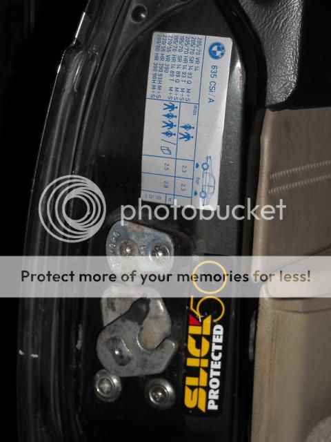

De kutjes zijn heel vaak stuk, verloren of beide. Zo ook in mijn E24, met een vervelende metaal klik tot gevolg.
Tip:
Ik heb ze "nagemaakt" met een paar lagen krimpkous (welbekend in de wereld van de elektriekers/elektroniekers). Weg "klik", zo goed als de echte. Het is nog vroeg om op te scheppen over de levensduur, maar de krimpkous koop je per meter, en het is 1 min werk om er nog eens nieuwe op te zetten, in geval van.
Goed bedacht! :thumbsup
