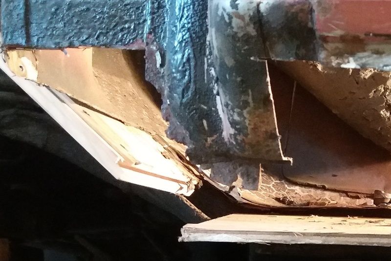

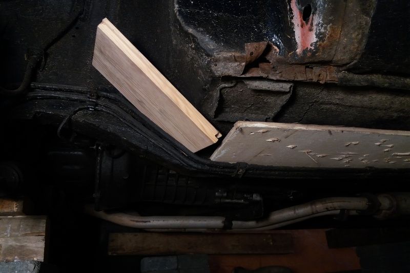

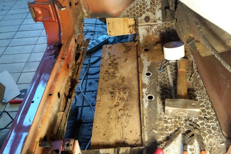

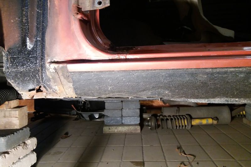

Bang zijn we niet, Jan, maar soms zie je dingen waar je minder vrolijk van wordt. Die vloer leek behoorlijk aangetast en er was al wat aan geprutst. De eerste stap naar herstel is het ontleden om de werkelijke omvang van de schade vast te stellen.

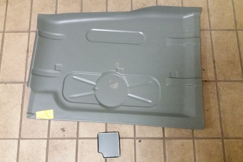

De tweede stap is het bestellen van een nieuwe vloer, de donor voor de dorpel was al binnen.

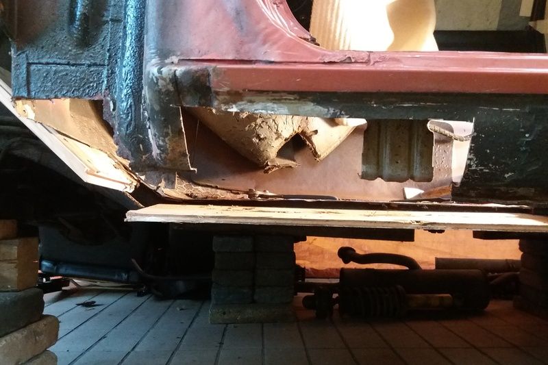

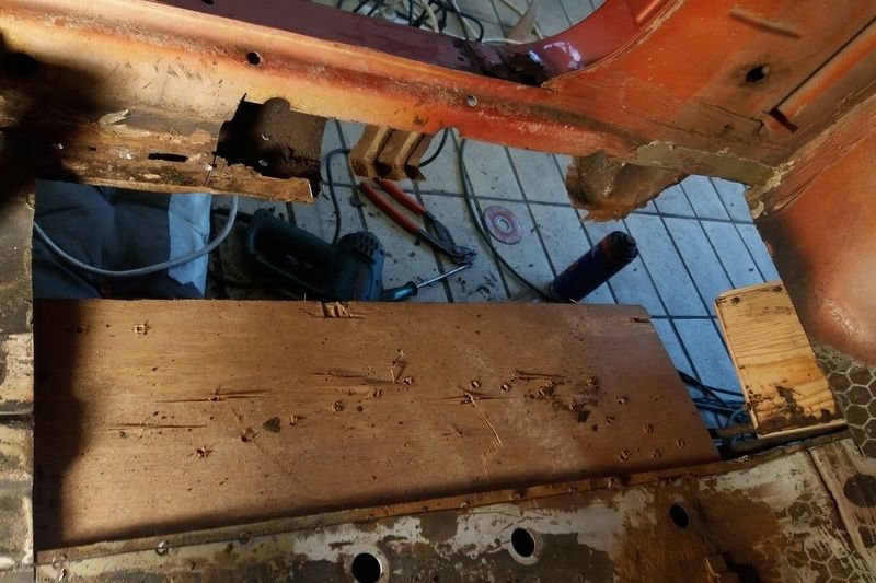

Dus ik heb die vloer eruit gesneden. Maar eerst de rem- en brandstofleidingen voldoende bescherming gegeven, zodat die niet beschadigd konden worden.
Het blijkt een 3 dubbel dikke plaat te zijn. Kennelijk zat er een gat, dat is gelast, waarna er een nieuw gat is ontstaan en daar is dan maar weer een plaat opgelast. Verhelpt dat het probleem? Nee.
Want het probleem zat dus niet echt alleen in de vloer, maar ook vooral in de dorpel. De dorpel loopt niet recht door, maar is over de laatste 50 centimeter behoorlijk ingedrukt. Trek de denkbeeldige lijn maar eens, in het verlengde van de onderste rand rechts op de foto.
Ook de bovenste rand is getordeerd.

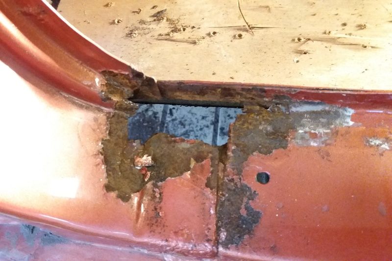

Aan de binnenzijde is wel enige schade te ontwaren.
Posts: 11904
Re: 323i van Walter, carrosserie werkzaamheden p. 17
Poeh, die is echt wel toe aan een bijdrage van Corus.
Ik denk wel dat dit niet heel veel langer zo had moeten blijven. De veiligheid (koetssterkte) is hier echt wel in gedrang.

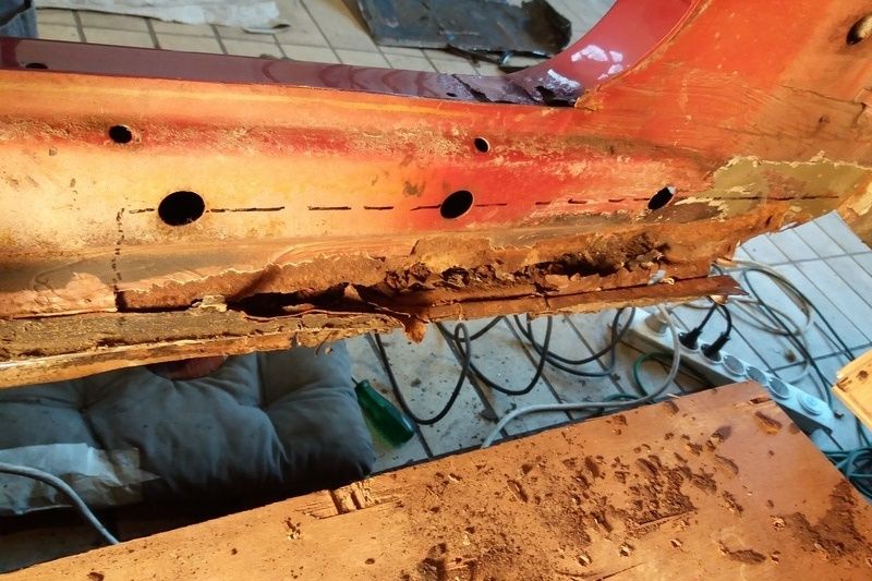

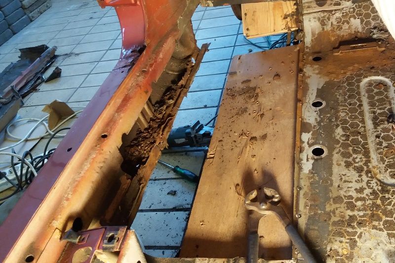

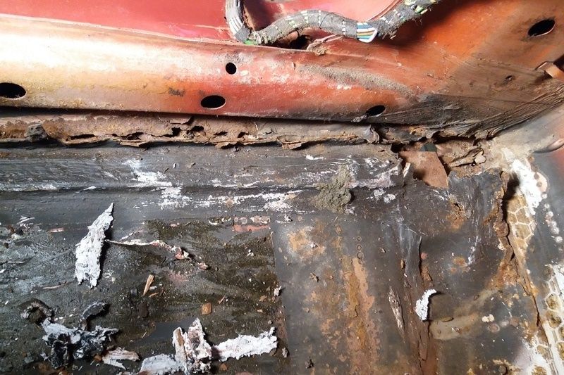

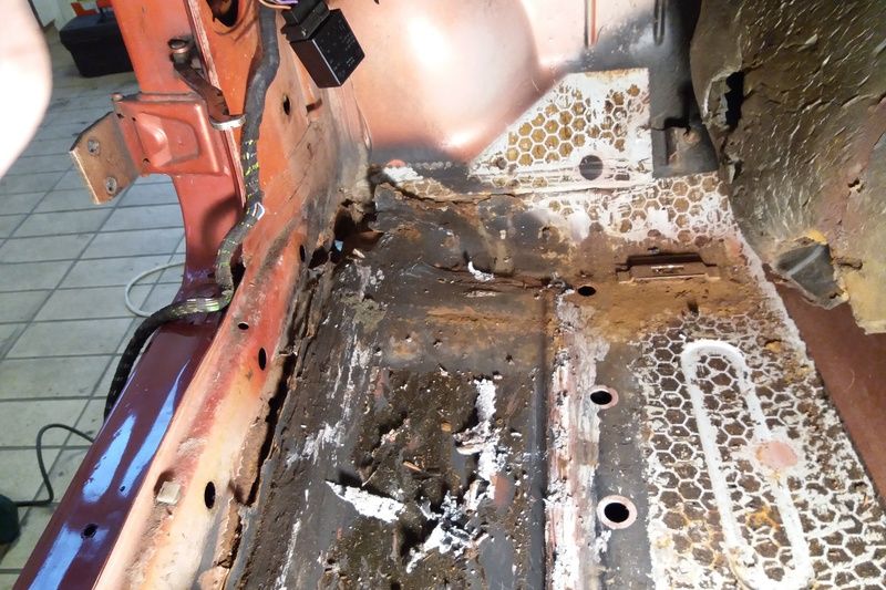

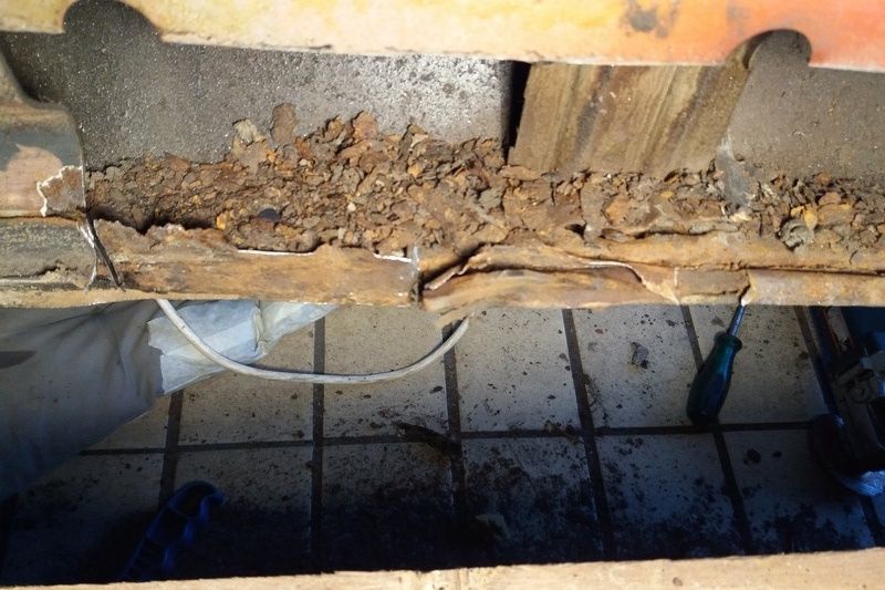

Die binnendorpel is dus nogal erg verdwenen… Dus wel moeten verder ontleden om de schade vast te stellen. Aftekenen maar…..
En weg.
Veel los roestgruis in die dorpel…
Weg…
En weg…
En weg…
En het o zo belangrijke randje aan de A stijl is ook weg.
Ik heb de randen van de buitendorpel voor nu laten zitten, niet alle stevigheid moet eruit. Later maar eens kijken hoe dit op te lossen is.

Poeh.... Daar word je verdrietig van.... Fijn dat Koos dat allemaal aanpakt.
Posts: 11904
Poeh. Ik schrik hier echt van. Er blijft wel heel weinig sterkte over.
Goed dat dit NU wordt gedaan.
Is er onder de slopers niet nog een complete dorpel (binnen en buiten) beschikbaar?
Om dit te herstellen ben je wel even bezig vrees ik.

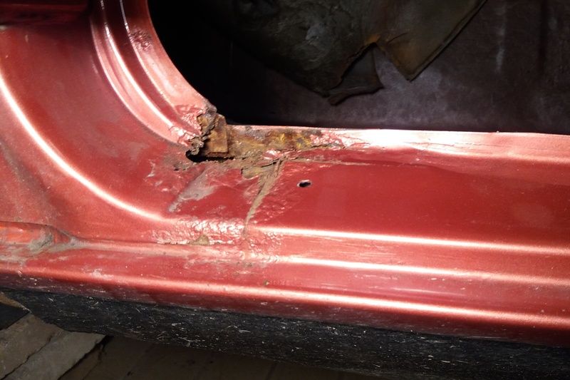

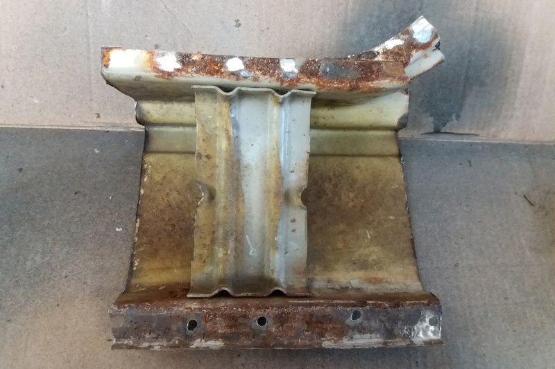

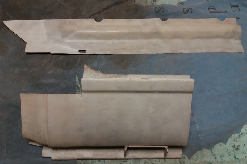

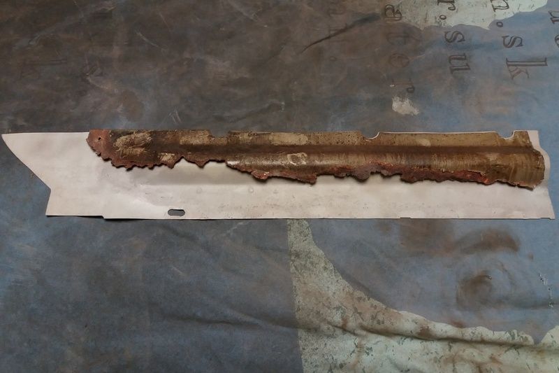

Dank voor je aanbod, Michel, maar ik heb het kunnen oplossen! Eerst alles gesloopt en opgeschoond. Daarna maar kijken hoe ik moet opbouwen. Ik heb eerst de donordelen verzameld.
De buitendorpel:
Het eerder afgeslepen stuk er weer aangezet, er moest meer uit de auto gesneden dan ik had verwacht.

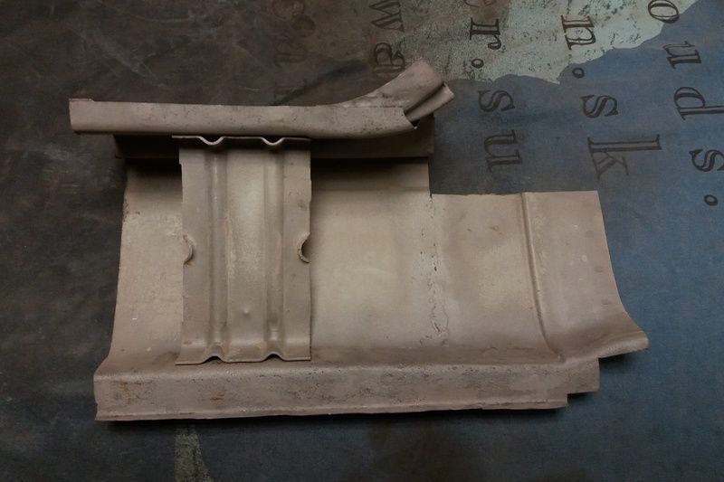

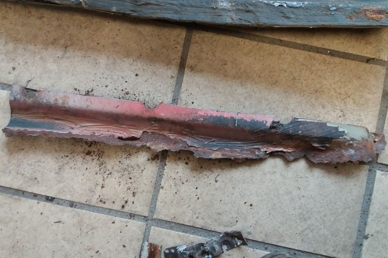

Het restant van de binnendorpel:

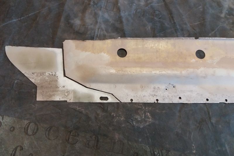

Dan de donor binnendorpel met daarop het restant van de oude binnendorpel.
Die binnendorpel heb ik eerst hersteld. De voorkant miste er vanaf.

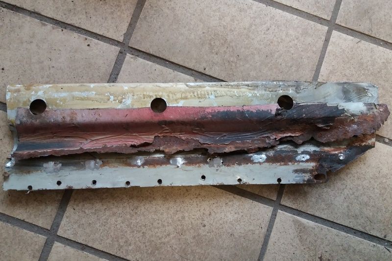

De herstelde binnendorpel en de buitendorpel:

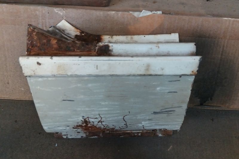

En tot slot een plaatje waar duidelijk wordt wat er precies is verdwenen van de oude binnendorpel. Ze liggen exact op dezelfde plek op elkaar, volgens mij is er wel wat verdwenen...
