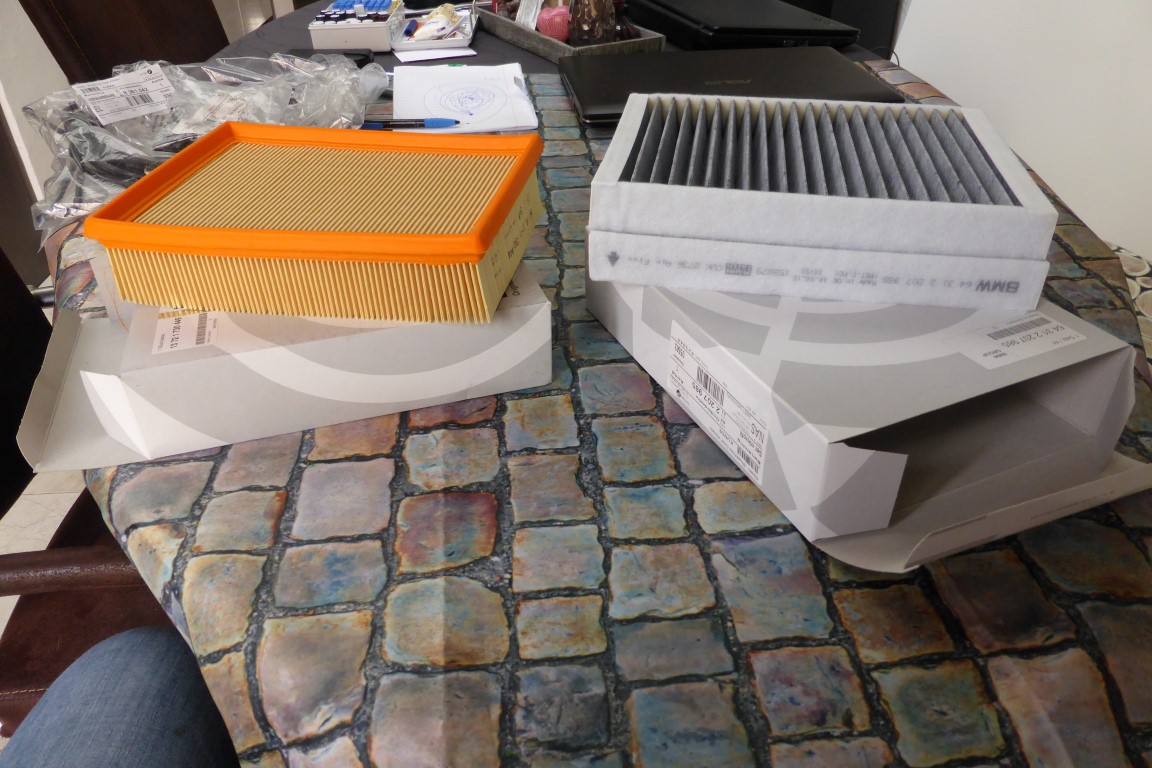

Begin juni heb ik bij de E39 de olie ververst. Uiteraard weer Mobil1 New Life 0W40, alleen i.t.t. vorig jaar wel een heel stuk eerder (10,2k km i.p.v. 14,7k km). Inmiddels zitten er ook twee nieuwe achterbanden op. Aangezien de Dunlop SP Max RT’s altijd goed zijn bevallen heb ik ook nu daarvoor gekozen. Tegelijkertijd heb ik de auto uit laten lijnen (wat ook hoognodig was). Het enigste wat me nog te doen stond was een setje nieuwe filters monteren.

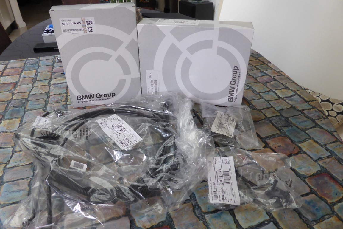

Die interieurfilters kosten inmiddels wel de hoofdprijs. BMW durft daar ruim 81 Euro ex BTW voor te vragen; daar krijg je er dan wel twee voor, maar toch. Veel mensen laten ze daarom nodeloos lang zitten totdat het een echte bacterie-bom is. Dat vindt ik zelf niet zo prettig, dus vervang ik ze gewoon om de twee of drie jaar.

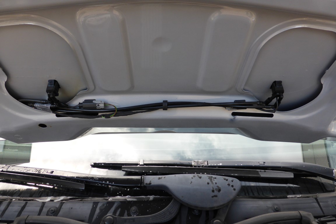

Verder heb ik de beide ruitensproeiers en de slangenkraam daarvan vervangen. De oude meuk was behoorlijk poreus geworden waardoor er nog maar amper de helft van de opgevoerde ruitenwisservloeistof de verwarmde sproeiers bereikte. Achteraf gezien hoefde ik de verwarmde sproeiers niet eens te vervangen, maar ja….. weet dat maar eens van te voren.

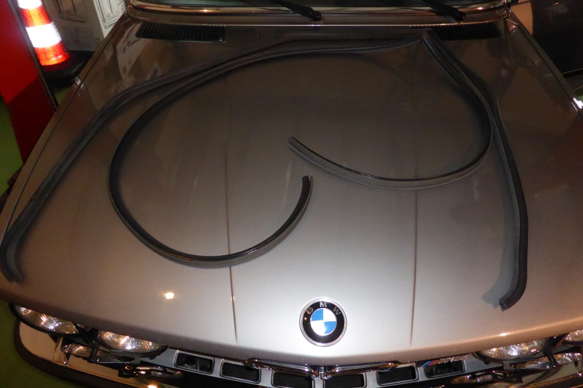

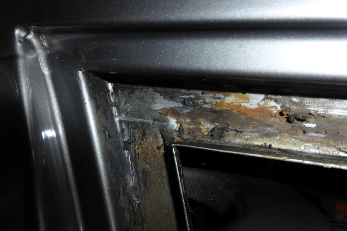

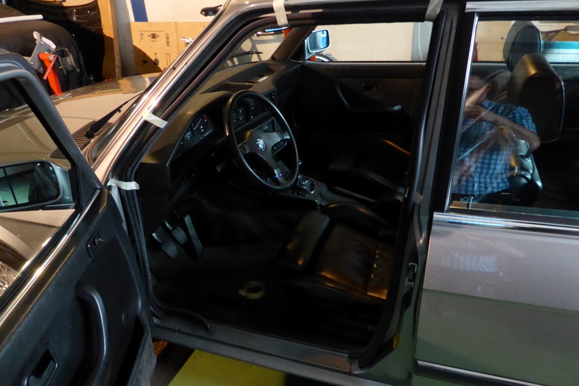

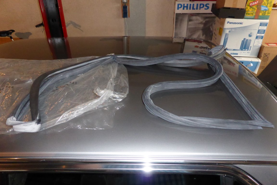

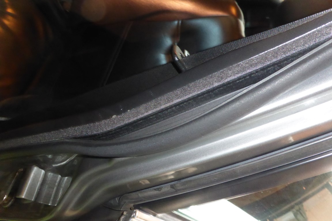

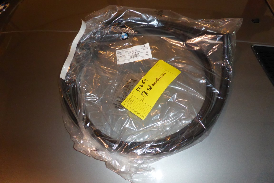

Vorig jaar merkte ik voorafgaand aan de klassieker Rai dat de afdichting t.b.v. het linker voorportier zijn langste tijd gehad had.
Daarom had ik direct al een nieuwe besteld, maar aangezien er geen leverdatum werd gegeven kon het lang duren. Als het dan te lang duurt schonen dealers hun backorder bestand op, wat op zich niet handig is, maar ja…. Op de Techno Classica sprak ik toevallig Kai Jacobsen van BMW Classic bij de witte E28S M5 van Oldenzaal Classics waar dit onderwerp in het algemeen ook ter sprake kwam. Hij gaf aan dat ze de status van alle onderdelen op de TC konden nagaan en daar bleek dat ze inmiddels weer leverbaar zijn. Omdat ik een vrij roerige periode inging, had dit daarna even geen prioriteit, maar vorige week toen ik de onderdelen voor de E39 ophaalde heb ik doorgepakt . Bij het zien van de prijs was het even slikken; voor ruim 250 Euro (inclusief de BTW, dat dan weer wel) denk je ze alle vier te hebben, maar schijn bedriegt, je krijgt er slechts eentje.
De hoge prijs heeft wel een ander voordeel; enkel diegene die ze daadwerkelijk nodig hebben en de investering in het perspectief van actuele marktwaarde kan rechtvaardigen zal daadwerkelijk een bestelling plaatsten. Bovendien werkt dit weer mee aan het scheiden van “het kaf van de koren”. Zolang ze het niet te gek maken, vindt ik het prima. Aangezien het onderdeel nummer voor het portier LV gelijk is aan de van RA (en RV gelijk aan LA), is de lengte niet helemaal pas. Dat moet je dan zelf doen, dus het was eerst zaak om de sierlijst te verwijderen en het oude rubber van de sponning af te halen.

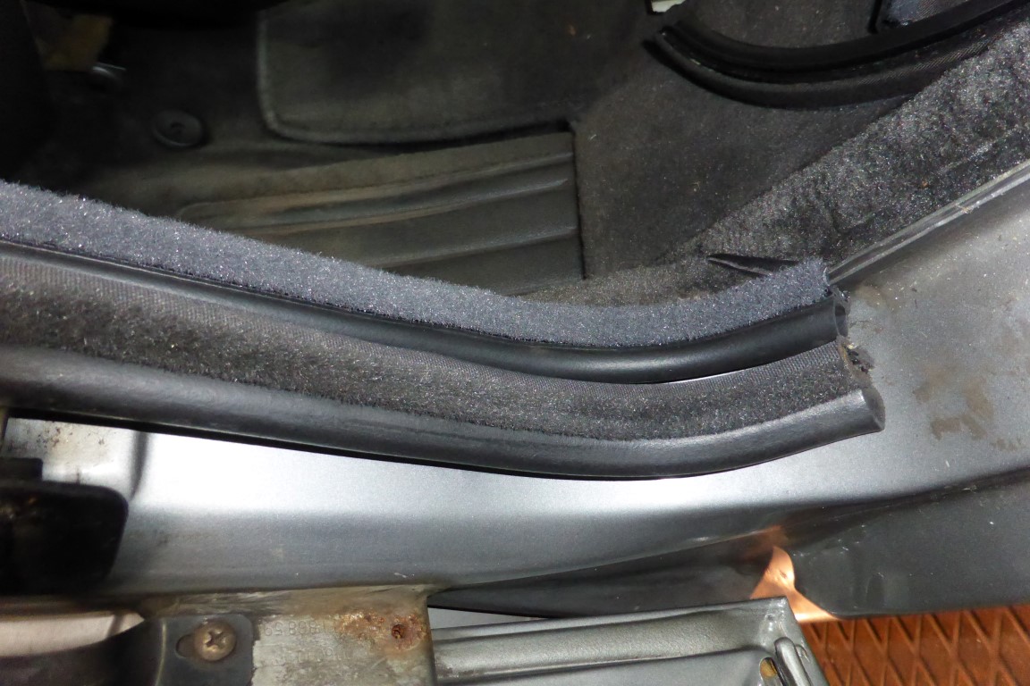

Bij het plaatsen van het nieuwe rubber beginnen we in de bovenhoek van de B stijl. Daar maakt het rubber een rechte hoek welke bij de montage als referentie punt dient. Voor het afknippen plaatsen we het oude rubber om de exacte maatvoering te verkrijgen.
Voor het afknippen kijken we eerst nog even dat het nieuwe rubber over de gehele lengte goed in de sponning gedrukt zit; pas daarna knippen we de overtollige lengte af.
Voor de montage van de sierlijst heb ik eerst de dorpel goed schoongemaakt en de opstaande rand waar de binnen-en buiten dorpel op elkaar gelast zijn met wat ML-WAX ingesmeerd aangezien de sierlijst met metalen clips over de dorpel ‘geklikt’ wordt. Hopelijk dat het nieuwe rubber net zo lang meegaat als de oude.

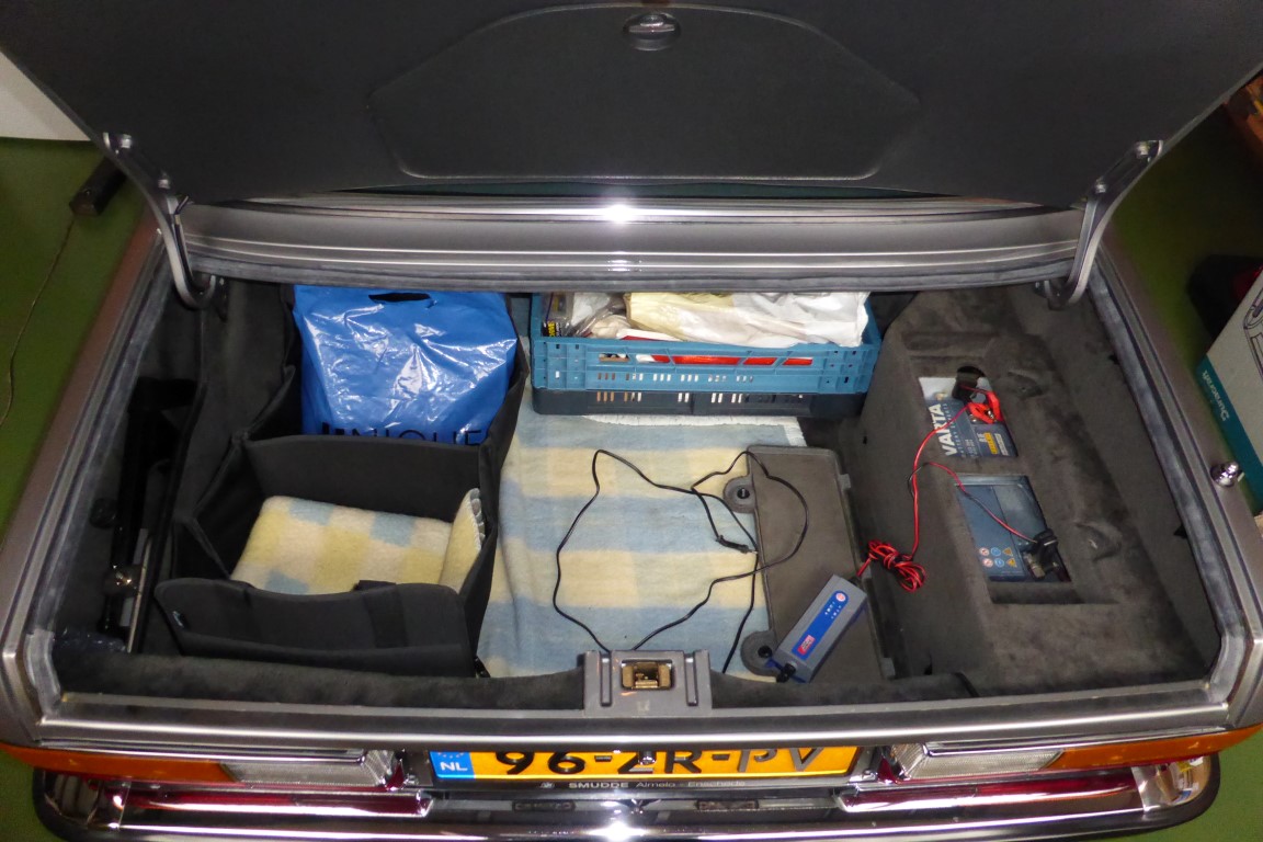

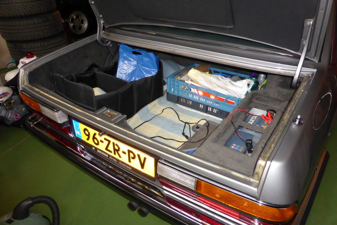

Verder heb ik het kofferbak rubber vervangen. Deze sloot in de hoekpunten niet meer mooi aan waardoor eventueel waterresten achter kunnen blijven. Een nieuw rubber had ik al een hele poos liggen (die zijn wel wat goedkoper).
De oude liet zich niet in een geheel verwijderen, maar ja…. Het metaalwerk eronder zag er perfect uit, we hoefden deze enkel nog wat schoon te maken.
Het plaatsen van het nieuwe rubber is ‘appeltje eitje’. Ik heb hem nog niet vastgelijmd. Dat komt later wel; eerst wil ik het nieuw rubber laten ‘settelen’ . Pas als het rubber zich in de gootjes gevormd heeft verlijm ik het rubber.

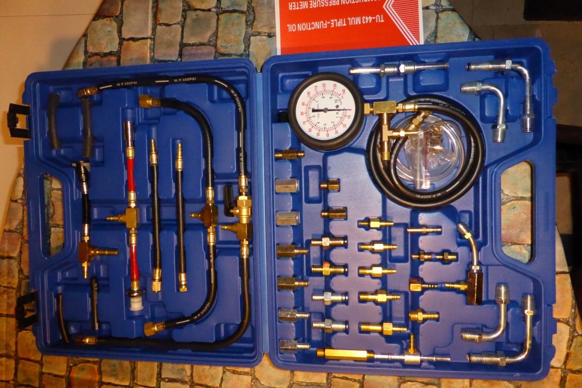

Een poosje geleden hebben we een brandstofdruk meter set gekocht om de brandstofdruk van de Croma op te meten; deze start al een poosje slecht.
Die set bevat veel meer attributen dan je voor een Bosch EFI nodig hebt, maar twee essentiële attributen weer net niet. Zowel de 951 als de i.e. turbo hebben een brandstofrail met een M14x1.5 schroefdraad, terwijl de adapterslang van de set een M12x1.5 schroefdraad heeft. Volgens de handleiding zouden de daarvoor benodigde adapters erbij moeten zitten, maar helaas ….. Ondanks dat de fleebay dozenschuiver dit ook niet kon weten heb ik dit wel aan hem gevraagd, maar tot op heden geen antwoord; als mitigatie heb ik ze bij http://www.celtemp-services.nl besteld en die werden gisteren geleverd.
Het slecht starten wordt z.w. niet vanuit een defecte LU2 inspuiting veroorzaakt. Wel viel het mij om dat de brandstofpomp niet al bij contact start, maar enkel nadat de motor is gestart. Navraag in de documentatie leerde dat dit correct is; de DME activeert de pomp pas nadat het eerste BDP signaal is waargenomen. Als de BDP sensor defect was, zou de auto helemaal niet starten, dus dat is het hem niet. Het voor de brandstofpomp verantwoordelijke toerental relais bevatte i.d.d. een aantal losse contacten, maar het door solderen ervan had geen impact. Ergo als de brandstofdruk meting een te lage waarde oplevert, is of de pomp kapot, of zit er vuil in de tank; dat laatste is gezien de lange periode van stilstand best mogelijk. Het plan van aanpak is alsvolgt.
1. Eerst een nulmeting voor de brandstofdruk en de opvoerdruk
2. Het verwijderen van de oude pomp voor een inspectie.
3. Het inspecteren van de benzine tank. Gelukkig is het gat waar de pomp inzit erg groot en toegankelijk, dus buiten dat dit een vuil karwei wordt voorzie ik geen al te grote problemen.
4. Een meting ter verificatie.
Via Geuzendam hebben we inmiddels een hagelnieuwe pomp-assembly; die van de E28 528i schijnt overigens hetzelfde te zijn. Echter de i.e. turbo staat op dit moment bij Laurens en Richard voor een nieuwe motorkap, een nieuwe voorbumper, een nieuwe voorruit (in de oude zat een ster) en het spuiten van het dak, dus dat moeten we tot na mijn vakantie doorschuiven.

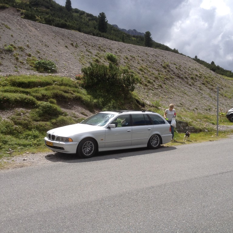

Bij het inrijden van Reutte merkte ik op dat het stuur ineens scheefstond. De E39 was net een paar weken uitgelijnd….totdat er ineens een melding ‘niveauregeling’ inactief op de BC verscheen. Aan de wegligging van de auto merkte ik dat net echt. Normaal gesproken is dat geen goed uitgangspunt om de bijna 1900 meter hoge Hahntenjoch te rijden, maar het langzaam rijdende en stilstaande verkeer op de veel lagere Fernpass is dat eigenlijk ook niet. Een bezoek aan de BMW garage was noodzakelijk en de kortste en snelste route liep wel via het Hanhtenjoch. Met een veel lager dan normaal rijtempo kwamen we daar tegen een uur of half twee aan.
Boven aan het Hanhtenjoch zijn we even gestopt en toen bleek wel hoe ver de linksachter poot was ingezakt. De eerstvolgende BMW dealer zit in Imst, maar ik heb gekozen voor Netzer in Landeck. Die ligt net wat dichter bij mijn vakantie adres. Tegen een uur of drie vrijdag s ’middags hoef je normaal niet meer echt op activiteit te rekenen, maar niets is minder waar. Ze vermoeden een defecte luchtbalg van de achtervering; ter bevestiging werd er naar gekeken en i.d.d. de luchtbalg linksachter was gescheurd waardoor deze geen druk meer vast kan houden. De oorzaak is ouderdom van het rubber. Daarbij merkten ze op dat de andere nu ook wel snel kan komen; dat kan 1000km zijn of 20000km, maar dat is niet te voorspellen. Omdat het geen optie is om met een defecte luchtbalg weer naar huis te rijden laat ik het hier repareren.
Ze adviseerden tevens om net veel verder meer te rijden, maar Landeck naar Serfaus is amper dertig minuutjes dus die gok nemen we maar, met name omdat het vanaf Reutte met aangepaste snelheid wel te doen was. Het risico zit niet zozeer in de wielophanging zelf, maar wel in het eventueel doorbranden van de compressor. Normaal gesproken zou ik het advies opvolgen, maar met een vol bepakte auto op amper een half uurtje….. De offerte valt mij alleszins mee; maandag gaat de E39 naar de dealer in Landeck voor het vervagen van de luchtbalg. Het rechter exemplaar pak ik thuis wel op.
