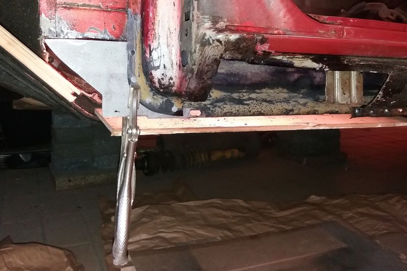

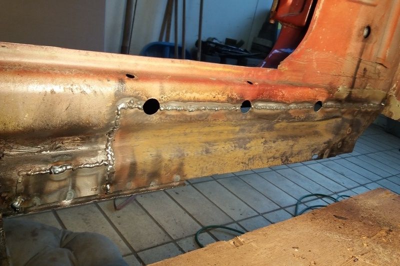

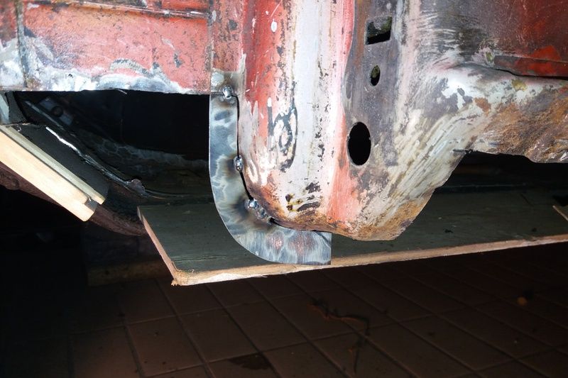

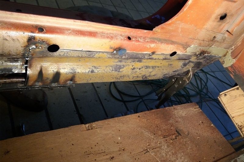

Donordelen in orde, dus de volgende stap is het verbeteren van de ontvangende partij, te beginnen met de A stijl. Het afgerotte randje van de A stijl eerst hersteld.
En ja, dat randje is onder breder dan aan de zijkant. Maar dat is origineel. Prutswerk en aannames doen we hier niet.
Daarna kan het donordeel in de binnendorpel.
Gelast
En afgewerkt.
Oh en voor de goede orde, dat bruine is geen roest maar Brunox anti roest epoxyprimer.

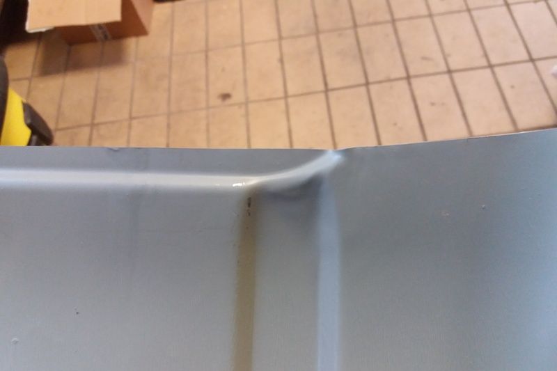

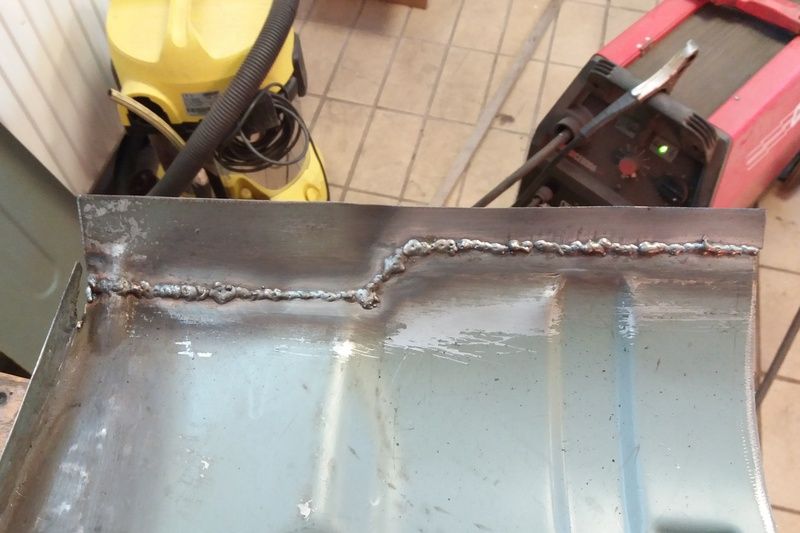

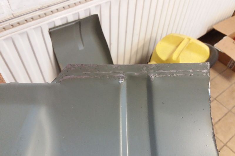

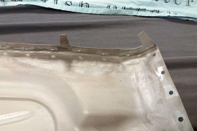

De volgende stap naar rehabilitatie van deze 323i is het aanpassen van de vloerpan. Die nieuwe, van Walloth & Nesch. Die toch echt net niet goed is…
Ten eerste, aan de bovenzijde zit een randje geperst. Mooi, maar niet correct. Dat randje is om de aansluiting van het schutbord te simuleren. Maar dat hoort dus anders.
Aan de voorzijde zit een randje dat eveneens aan het schutbord hoort en zeker niet hier.
En tot slot zit aan de zijkant de rand naar beneden in plaats van omhoog. Ook niet goed.

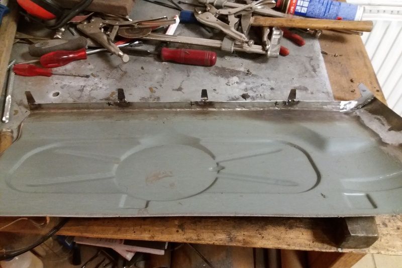

De oplossing? Dat randje plat slaan:
Een extra randje eraan gelast.

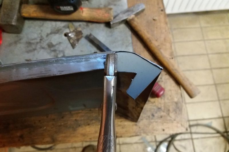

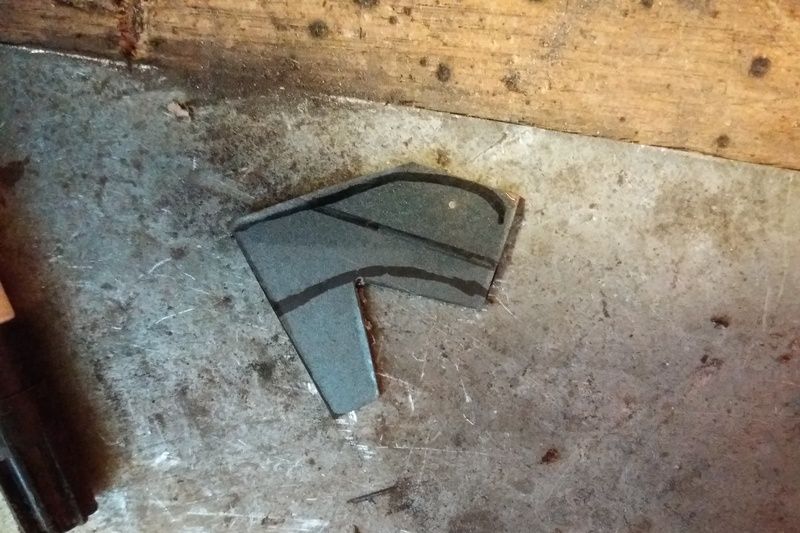

En de beruchte kabellipjes gemaakt:
En gelast

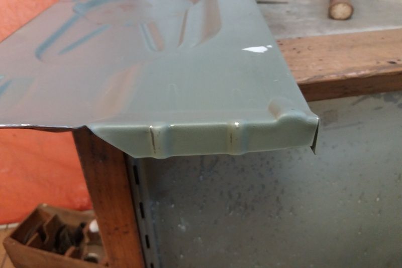

Ook de rest gelast, geslepen. In totaal alle 5 geplaatst, waarvan 4 originele van BMW.

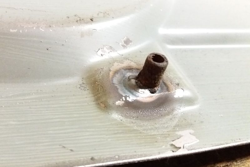

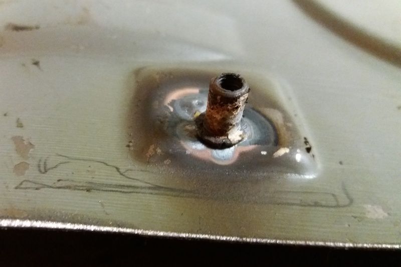

De busjes voor de rem- en brandstofleiding gelast op de juiste plek, waaruit blijkt dat het voorgeperste vlakje op deze plaat ook niet goed zit. Dat was bij mijn eigen auto ook het geval, deze bevestigt mijn toenmalige vermoeden.

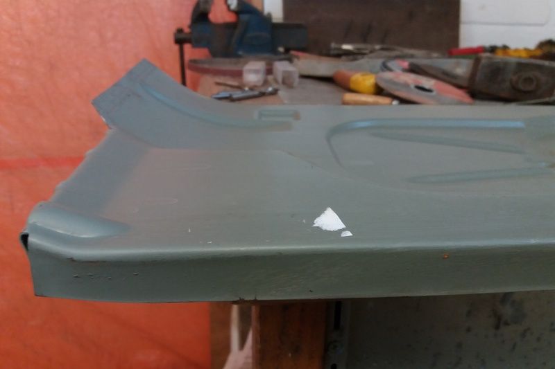

Afgewerkt, geslepen en de gaatjes voor proplassen geboord.
En zo komt er een keurige vloerpan uit, zoals deze vanaf BMW werd geleverd, hoewel er dan een gat in zat voor de dop. Die dop is verdwenen in de geschiedenis, dus laat ik het gat nu dicht.
