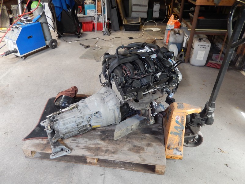

Ik ben gisteren even bij Daniël langs geweest. Eenmaal in de schur struikelde ik over een blok.
Die moet natuurlijk ergens in.
Daarin... Dat wordt eer aardig brede jongen!
De downpipe ligt al klaar voor het blok.

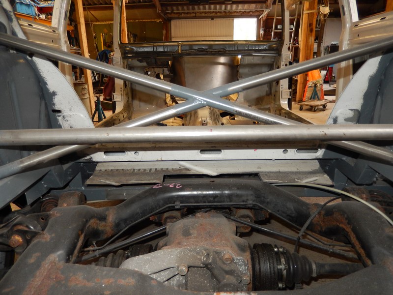

Hier moet nog wel een spatbord verbreder op denk ik.
De achteras van een 1 serie (of 3 serie E90?) zit er prima onder.
Het zal wel een aardig stugge auto worden. En dan de E38

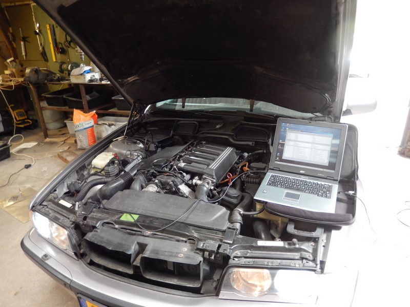

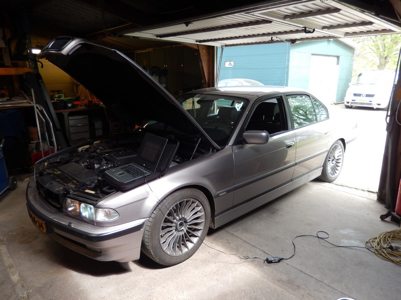

De laptop verraad het al. Ik wou kijken of mijn uitlees software werkte.

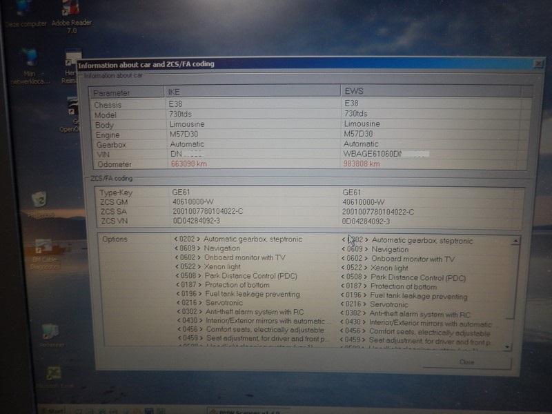

Daniël zijn laptop doet het in ieder geval prima! De E38 trouwens ook. De kilometerstand rechts loopt al een tijdje niet meer op...
De stand links is de tellerstand, maar die is al eens vervangen. Still going strong! En dat met 250 pk.
Het was weer gezellig!
Posts: 19239
Re: Daniëls E21 320d Project
Een miljoen kilometers???? Wtf!!

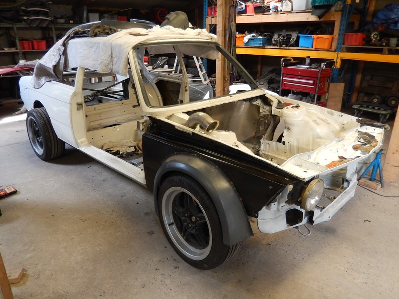

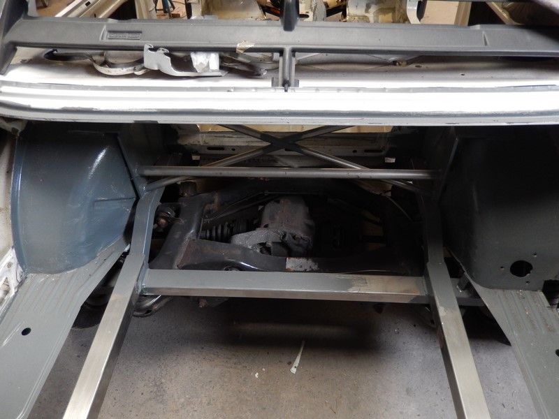

Tussendoor steeds weer even een stukje schutbord dicht gemaakt
Meeste plaatwerk wat ik eruit had geslepen om ruimte te maken heb ik bewaard wat goed uit kwam vandaag want de delen rondom het gaspedaal kon ik weer goed gebruiken!
Het slachtveld .....

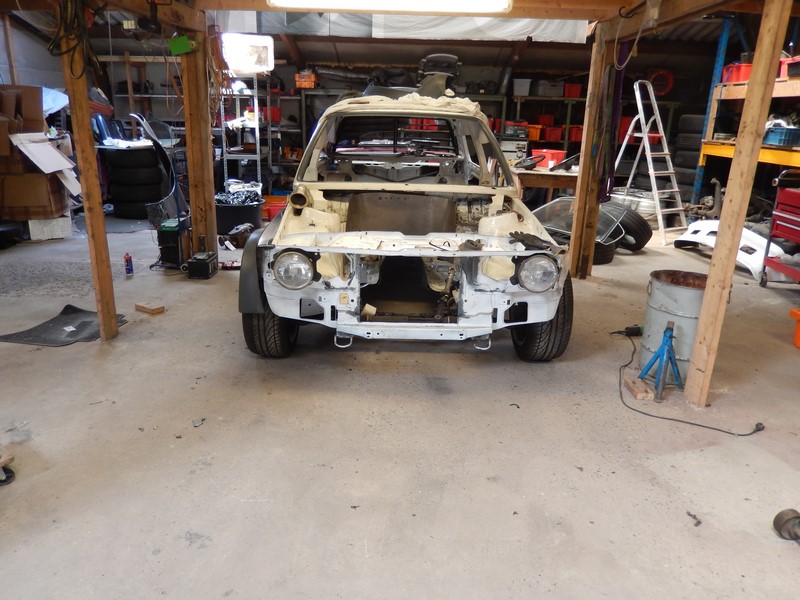

@Mathy, Alles lijkt wel goed uit te komen. Kachelhuis komt er niet in, alleen misschien een elektrische blower met warme lucht. Ik heb hier meerdere ideeën over maar een zorg van later.
De vooras is verder naar achter gekomen en de veerpoten staan rechterop hierdoor komen de voorwielen tegen het binnenscherm. Reden om de er weer een stuk uit te snijden :wink:
Hoofd koppelingscilinder gemonteerd om te kijken hoever het pedaal naar beneden komt.
